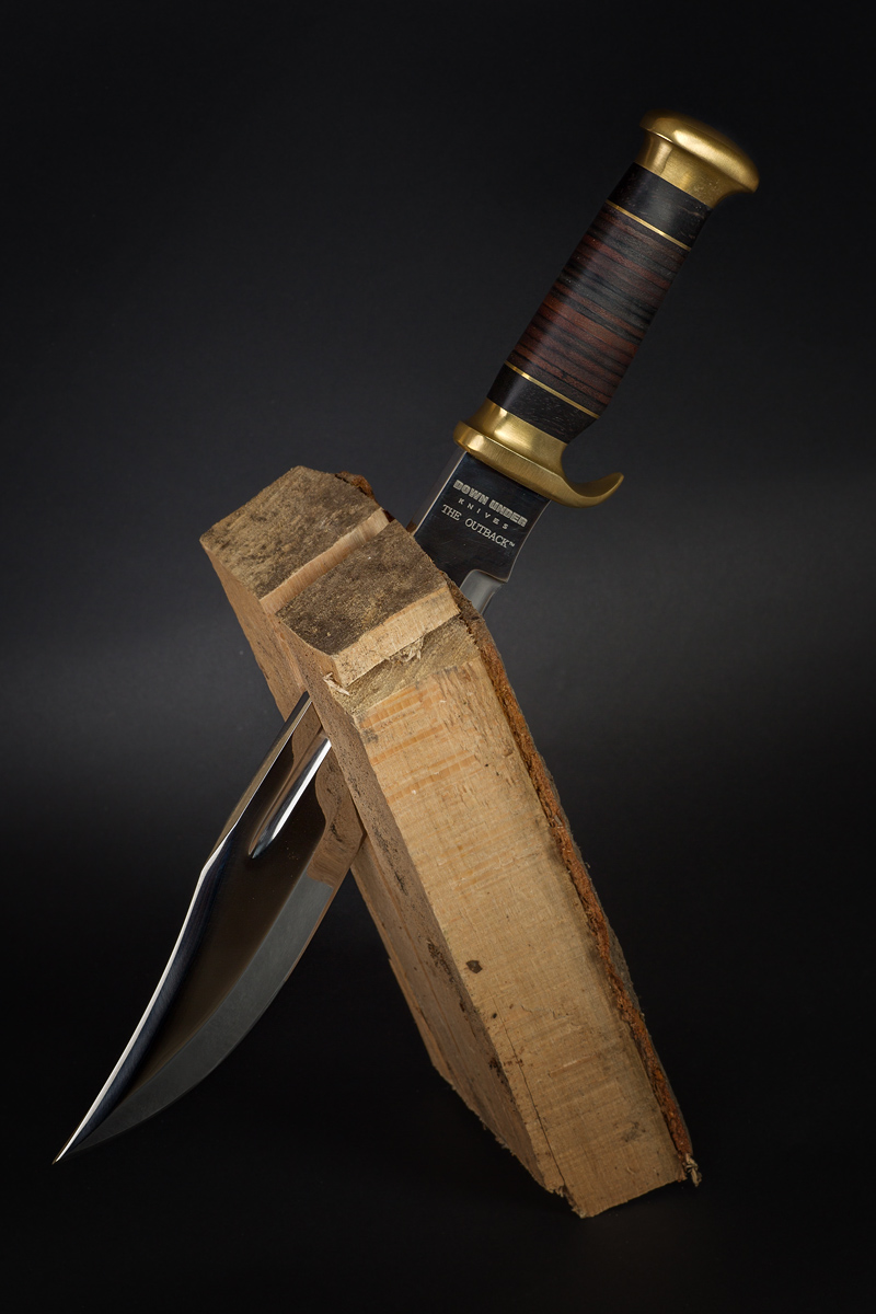

Am besten mit indirektem Licht, Messer ins Lichtzelt, Kamera aufs Stativ, manuell fokussieren, Fernauslöser + SVA und Spiegelpolitur einfangen :)
EDIT: irgendwas mit Struktur unters Messer legen, damit man die Politur besser sieht. Am PC kann man nachher etwas mit den Kontrasten und Lichtern spielen.
Am einfachsten ist das draußen ohne direkte Sonne, also bewölkt oder morgens/abends.

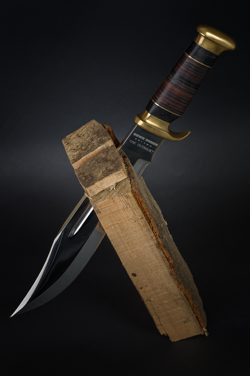

Wichtig ist das Messer so zu positionieren das sich auch was in der Klinge spiegelt, da können kleine Lageänderungen schon viel ausmachen.

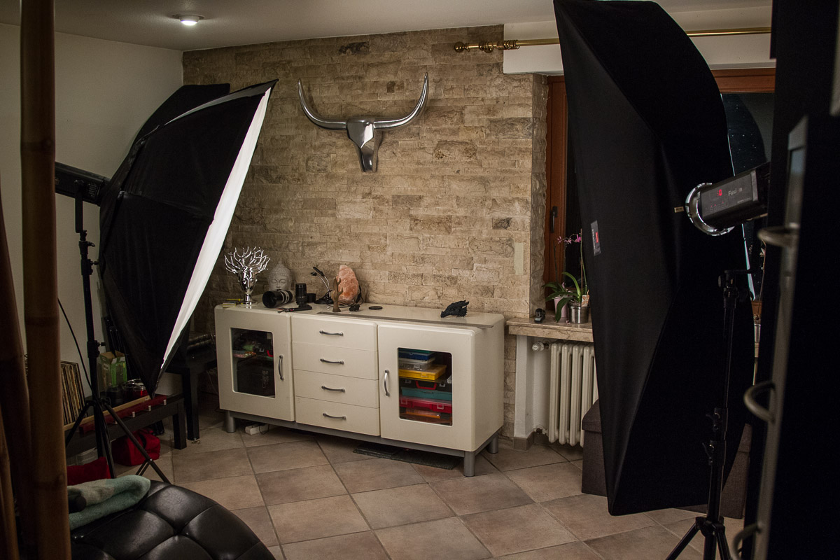

Indoor mache ich das mit direktem Licht aus Studioblitzen aber mit großen Softboxen die weiches Licht abgeben:
Wenn nix da ist was sich spiegeln könnte gibt's nur Grautöne:
Ne kleine Drehung und schon spiegelt sich etwas, hier aber auch nur in einem kleinen Bereich:

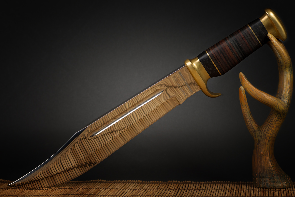

Das kann man aber auch so machen das die gesamte Klinge etwas spiegelt:

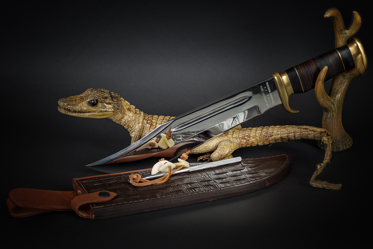

Oder das kleine Objekte im Spiegel der Klinge klar abgebildet werden:
Da gibt's viele Möglichkeiten ist aber immer etwas Gefummel das Licht, die Kamera und das Messer so aus zu richten das die Spiegelung was hergibt und sauber aussieht.
