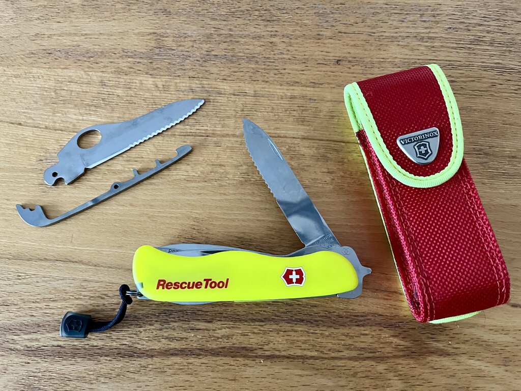

Ich habe seit Jahren u.a. das Rescue Tool von Victorinox für Notfälle griffbereit im Auto liegen. Auch wenn es immer im Holster war, hat mich die Diskussion hier im Forum etwas sensibilisiert. Deshalb habe ich es nun bei Victorinox von der ursprünglichen Einhandklinge auf die Zweihandversion umbauen lassen.
Hat mich mit Versand keine € 20 gekostet, aber somit vermeide ich eventuelle Diskussionen mit der Polizei, falls ich mal kontrolliert werden sollte. Auch wenn ich nicht mehr weiß, wann ich überhaupt das letzte Mal kontrolliert wurde.
Hier das Ergebnis:
Victorinox hat mir sogar die ausgebauten Teile wieder zurückgeschickt.
