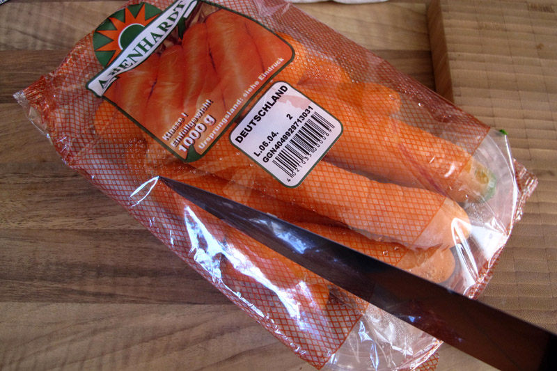

Dabei fing alles so harmlos an: Mit einem Pack Möhren.
http://www.lang-underwood.de/wp-content/uploads/2015/02/IMG_3581-1024x682.jpg
Wobei gerade die von manchen Messermachern gefürchtet werden. Ich sage nur "Knackfaktor"...

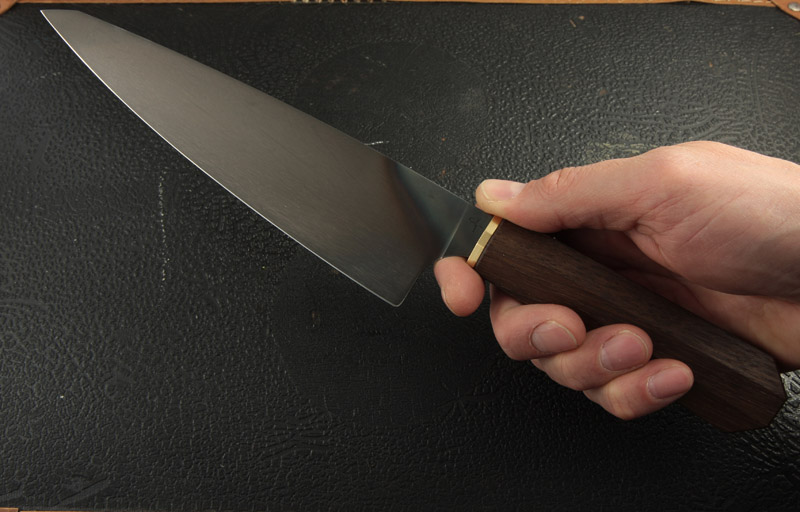

Die Grifflänge (bis zur Messingzwinge) beträgt 118 Millimetern, von der Zwinge bis zur Spitze sind es 199 Millimeter. 132 Gramm zeigt meine Waage an.
Die Klingen- und Schneidengeometrie wurde übrigens auch noch exakt ermittelt. Weiter unten mehr dazu.

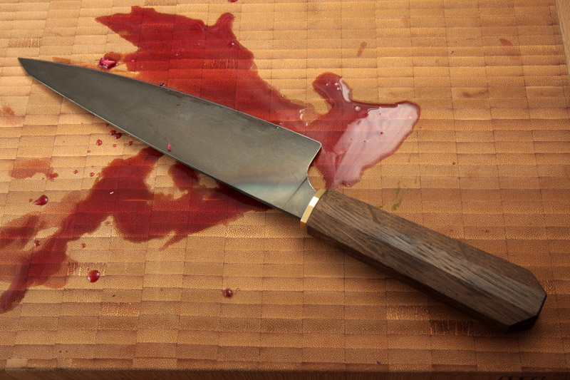

Doch dann folgte das Massaker.
http://www.lang-underwood.de/wp-content/uploads/2015/02/IMG_6241.jpg

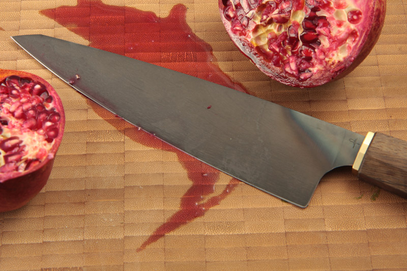

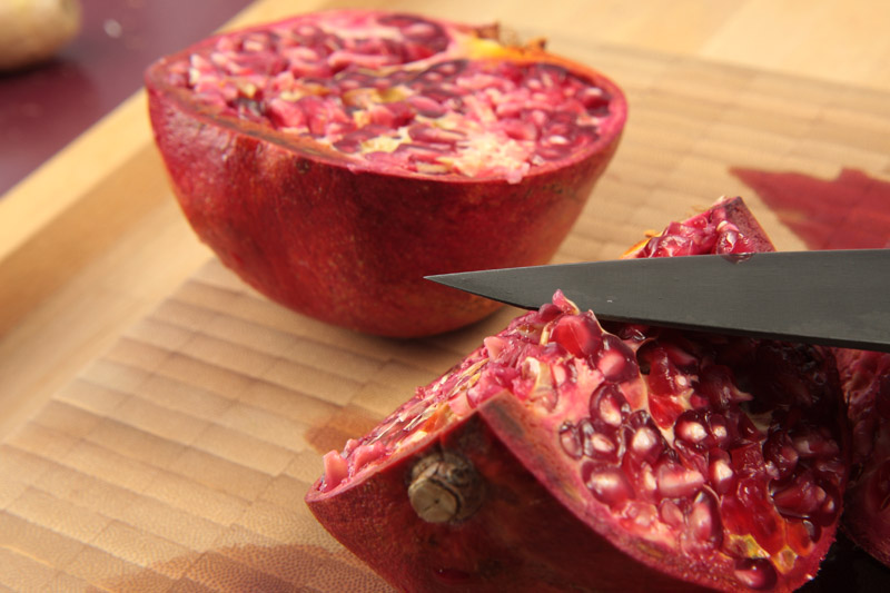

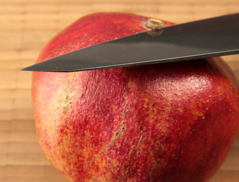

Nein, kein Finger, nicht mal eine Kuppe musste dran glauben. Es ist der Saft einer Frucht, die in früheren Zeiten Orientteppiche gefärbt und unzählige Hemden (und Schneidbretter) für immer beeindruckt hat. Ein Granatapfel musste zum Beweis der Schneidfähigkeit und auch Stabilität der Yvo-Schneide herhalten.
www.lang-underwood.de/wp-content/uploads/2015/02/IMG_6232.jpg
Im Gegensatz zu allem, was zuvor geschnitten wurde (Äpfel, Ingwer, Zwiebeln, Karotten, Tomaten) leistete der Granatapfel doch Gegenwehr. Seine dicke und zähe Haut ist nicht ohne. Doch auch sie konnte den Schnitt letztendlich nicht aufhalten. Wäre ja auch gelacht. Es war ein gewisser Kampf, doch das Messer, das hier besser durchkommt, kenne ich noch nicht.

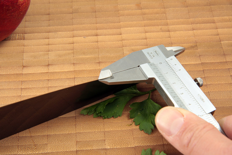

Zur Klingengeometrie: Was die Klingen- und speziell die Schneidengeometrie von Messern angeht, bin ich etwas pedantisch und greife auch schon mal gerne zum Messschieber.
http://www.lang-underwood.de/messschieber-von-mahr-die-genaue-und-autonome-wahl/
Denn so ist es nun mal: Der geometrische Aufbau der ersten Millimeter in die Klinge hinein bestimmt maßgeblich, wie gut ein Messer tiefer in etwas hineinschneidet.

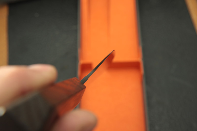

Ähnlich wichtig wie der reine Schneidenwinkel ist der weitere Fortgang: Wie dick ist die Klinge direkt oberhalb der Schneidfase?
Bei den Bowiemessern, die ich zuletzt für einen Magazin-Bericht in der Hand hatte, lagen alle so bei mindestens 1,0 Millimetern.
Das ist nun wirklich nicht ohne. Mir wär's auch bei einem Bowie zu viel. Schweizer Offiziersmesser haben so um die 0,4 Millimeter, beim Yvo messe ich 0,3 Millimeter.
Einen Zentimeter hoch in der Klinge des Yvos beträgt die Stärke um die 1,05 Millimeter. Insgesamt würde ich die Schneidengeometrie damit als ziemlich schnittig ansehen. Einem überzeugenden Allround-Kochmesser absolut würdig.

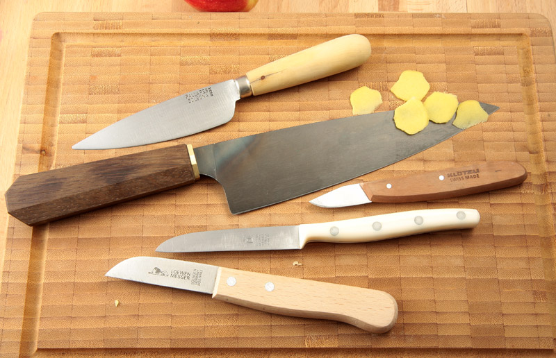

Ein paar Kandidaten habe ich in meiner Sammlung gefunden, die geometrisch übrigens ganz ähnlich wie das Yvo 1 aufgebaut sind: ein Herder "Für Zwei" mit Solinger Dünnschliff, ein Pallarès Solsona und überraschenderweise auch Gebrauchsmesser wie das Klötzli Kerbschnitzmesser oder das Loewen-Messer für professionelle Fischer.

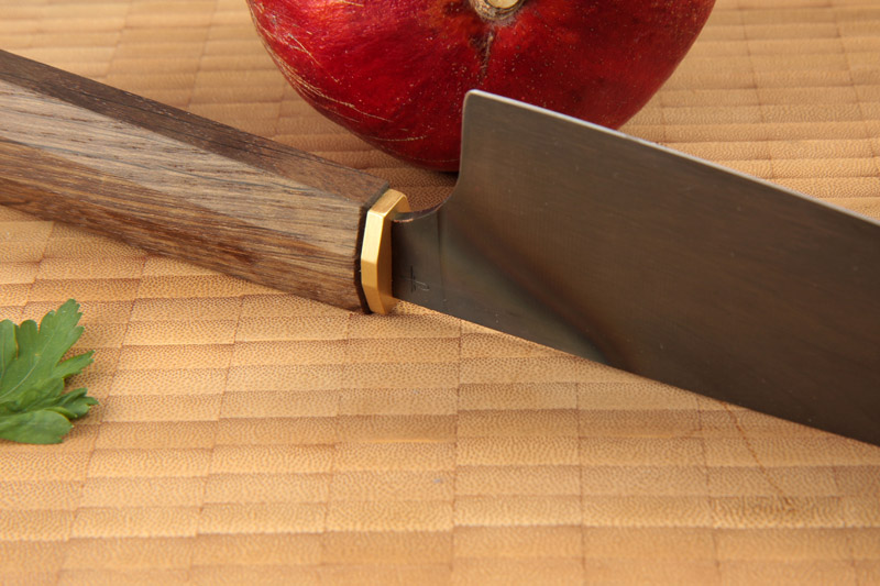

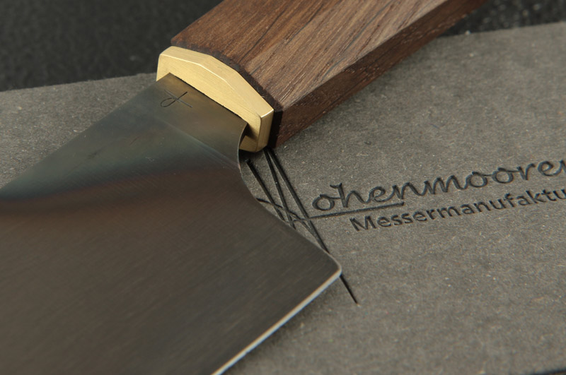

Der Griff aus geräucherter deutscher Eiche sieht toll aus. Ein klein wenig muss ich mich noch daran gewöhnen, es ist mein erstes Messer mit achtkantigem Griff, doch er liegt definitiv verweindungssicher und gut in der Hand. Im Zusammenspiel mit der Messing-Platte und der dunkel patinierten Klinge ist das Yvo 1 optisch ein Traum.

Die Kanten an der Messingplatte und am Klingenrücken sind auf jeden Fall deutlich ertastbar, stören mich aber - auch bei vorgelagerter Griffweise / Pinch Grip - nicht.

auch von mir herzlichen Dank für den Bericht und auch die Bilder! Das ich das Hohenmoorer optisch ansprechend finde, hab ich schon an anderer Stelle kundgetan, das es jetzt Daten und Bilder gibt, erhöht noch ein wenig die Spannung. Wenn alles glatt läuft, kann ich mir in einigen Wochen selbst ein umfassendes Bild von diesem nicht alltäglichen Messer machen.

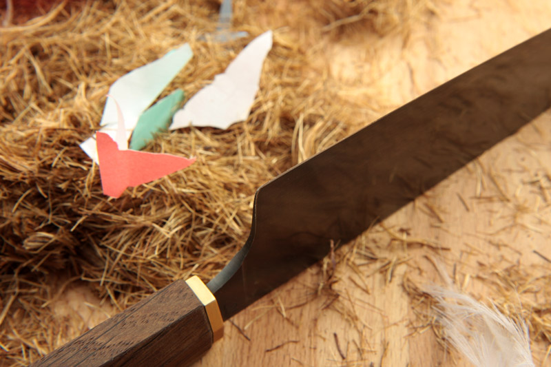

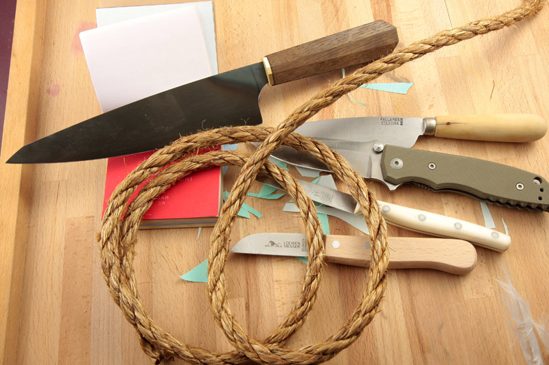

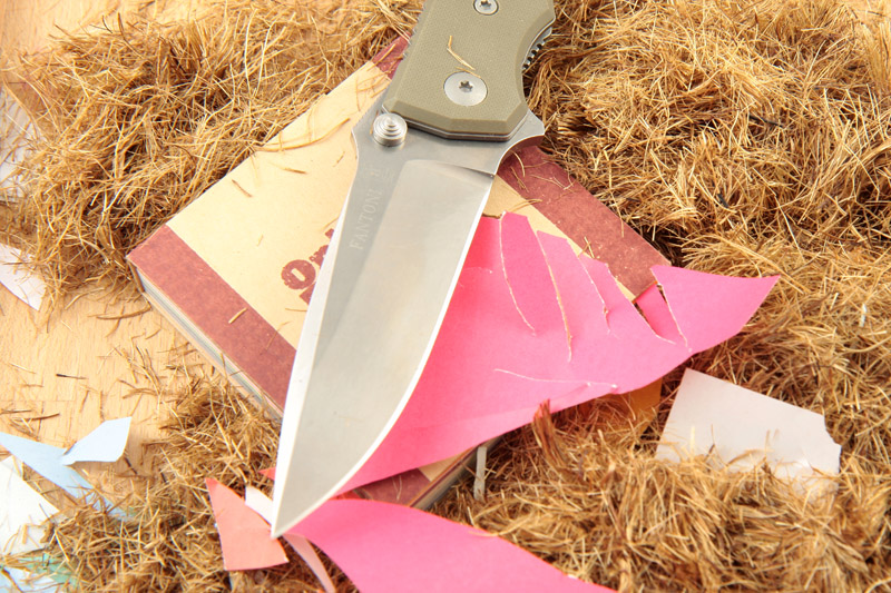

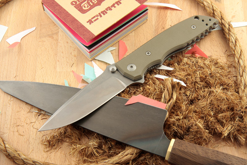

Standzeit: Hohenmoorer Yvo 1 C100Cr6 vs. Herder Für 2 1.4034 vs. Fantoni CPM-S125V
Ungeduldig wie ich bin, habe ich dem Verschleiß des Wälzlagerstahls etwas nachgeholfen. Mit einem Manilaseil, das noch jede Klinge und jeden Stahl kleinbekommen hat.
Zur Verbesserung der Einschätzbarkeit durften auch das von der Klingengeometrie her sehr ähnliche Herder Für Zwei mit 1.4034-Stahl und ein Fantoni HB 01 mit dem in Sachen Verschleißfestigkeit wohl unschlagbaren CPM-S125V zeigen, was sie so drauf haben. Das Fantoni misst direkt über der Schneide zum Ricasso hin übrigens 0,7 Millimeter, was für diesen Stahl passend sein müsste. Andere hätten hier vielleicht noch mehr drauf gepackt, doch bei Fantoni hat man immer auch die gute Schneidfähigkeit im Blick.
Alle Messer wurden zuvor an den grauen Keramikschleifsteinen des Spyderco Sharpmakers so geschärft (2*20°), dass die Klingen direkt ins Haar und den Fingernagel bissen, rasierten und feines Papier drückend fein durchdrangen.
Ich war ziemlich gespannt, denn diesen Test mache ich häufig - und bisher war jede Klinge nach 10 bis 70 Schnitten so stumpf, dass sie übers Haar rutschte und Papier eher zerriss als schnitt.
Nach zehn Schnitten (Ziel war der Druckschnitt, eine zwei Zentimeter weite Zugbewegung kam jedoch immer wieder vor; gelegentlich schlug die Schneide auch direkt durch aufs Holz) wurde jeweils die Schärfe überprüft.
Das Herder schwächelte nach zehn Schnitten am Manila-Seil bereits etwas, nach weiteren zehn erfüllte es meine Anforderungen an die Schärfe nicht mehr.
Anders sah es beim C100Cr6 des Yvo 1 und dem S125V des HB O1 aus.
Erst nach 40 Schnitten ließ der Biss am Hinterkopfhaar nmerklich nach, das dünne Papier wurde aber noch relativ gut geschnitten.
Nach insgesamt 50 Schnitten taten sich beide Klingen auch beim Rasieren von Haaren auf dem Handrücken sehr schwer - wohlgemerkt nur im getesteten Klingenbereich.
Nach 80 Schnitten (es wurden jeweils 30 Schnitte in Folge durchgeführt) rasierten beide nicht mehr und rutschten übers Haar, das feine Origami-Paper wurde aber noch ziehend geschnitten. Drückende Schnitte metzelten das Papier eher.
Hier beendete ich den Test und schärfte das Hohenmoorer und das Yvo am grauen Keramikstab des Spyderco Sharpmakers nach (den S125V habe ich mir erst mal geschenkt, meiner Erfahrung nach dauert das länger).
Bei beiden war die Rasierschärfe sehr schnell wieder da, beim Yvo 1 benötigte es gar nur 2 x 8 Striche entlang der Stäbe.
Die Yvo-Schneide nach 80 Schnitten - geschnitten wurde nur mit den ersten 2,5 Zentimetern.
Das Fantoni nach dem Test
Fazit: Auch wenn mir der CPM-S125V des Fantoni-Modells nach 80 Testschnitten doch noch bissiger als der C100Cr6 vorkam, bin ich von dessen Standzeit und guter Nachschärfbarkeit überzeugt.
