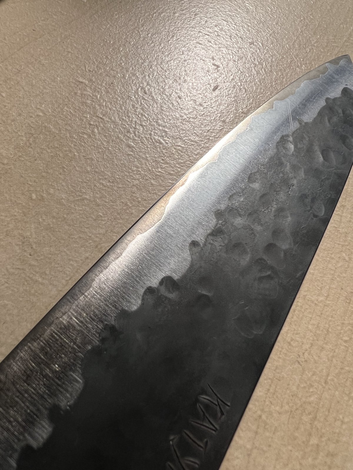

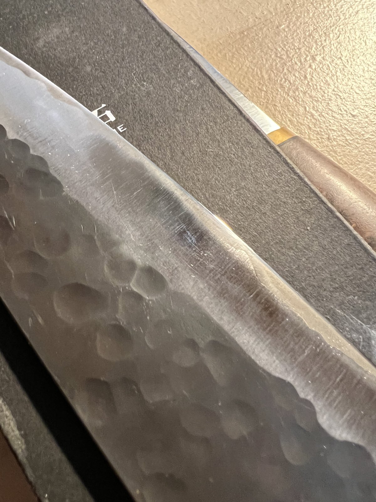

Ich habe vor einigen Monaten mein Teruyasu Fujiwara Denka 210mm bekommen, und bin absolut begeistert!!
Dummerweise habe ich heute beim Versuch einige Mikrokratzer raus zu polieren ein Dremel genommen um den Vorgang etwas abzukürzen….
Jetzt habe ich eine fast Spiegelpolierte Fläche auf dem finish.
Kann ich das finish wiederherstellen?
Ich glaube mal von kleinen Steinchen gehört zu haben, die die Japaner für das finish der Katanas verwenden?
Vielleicht fällt ja noch jemandem etwas ein.
Danke

dat original finish war ein grobes edge-leading satin finish? dafür brauchst du nur ein grobes papier als dremel aufsatz nehmen.
per hand ist edge-leading unmöglich: keiner macht sowas.
üblich, weil viel einfacher per hand, ist edge-followingsatin finish. dafür kannst du grobes matador papier verwenden.
ich würde aber, wo du jetzt schon so schön 😂 begonnen hast, die ganze section spiegelpolieren mit dem dremel. schneidet dann viel besser!
Das Querfinish vom Bandschleifer wird sich ohne Bandschleifer nur schwer wieder herstellen lassen.
Möglichkeit 1: Schmiedehaut abkleben und Längsfinish per Hand an die Primärfase
Möglichkeit 2: Primärfase mit Steinen bearbeiten.
Mit dem Dremel wäre ich generell vorsichtig.
Dabei entsteht schon gut Temperatur. Ich hab mal an einem Opfermesser damit rumgespielt und das war "blaugepließtet" danach. Wie tief das geht weiß ich zwar nicht, aber prinzipiell pfusche ich also an der Wärmebehandlung des Stahls rum, wenn ich da nicht aufpasse.
Naja, Kurki89 scheint ja nicht bis direkt an der Schneide geschliffen zu haben.
Das der Dremel da einen großen Einfluss auf die Härte der Schneide hat sehe ich eher nicht.
Ich vermute jetzt aber mal das er sich eine leichte Kuhle in das Messer gedremelt hat.
Das wird mit einem Stein schwierig, bzw aufwendig.
Mann kann höchstens (nach dem abkleben des Spiegels) mit Scheuermilch, oder etwas härter mit Scheuermilch und Schleiffließ eine neues Finish erzeugen und die Delle so kaschieren. Spannend wird ob man dann die Härtelinie (das ist doch eine oder?) dann noch sieht und ob das Ergebnis einem gefällt.

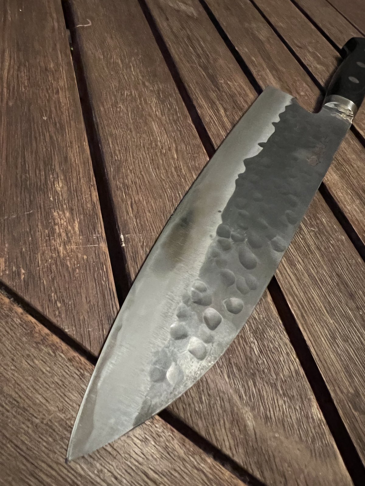

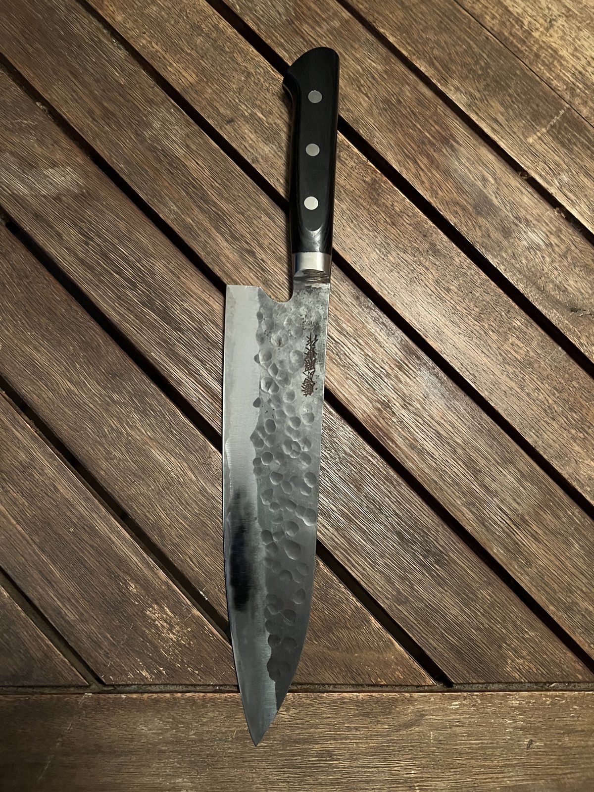

Servus da bin ich wieder.
Erstmal Danke für die vielen Vorschläge!!
Ich habe das Messer schlussendlich mit den mir zugänglichsten Mitteln wieder auf Vordermann gebracht.
Man sieht tatsächlich keinen Unterschied mehr!
Ich habe mit einem Böker Rostradierer und viereckigen Ausschnitten 1000. und 1500. Schleifpapier gearbeitet.
Wabi Sabi sei Dank passt alles wieder, aber seht selbst.

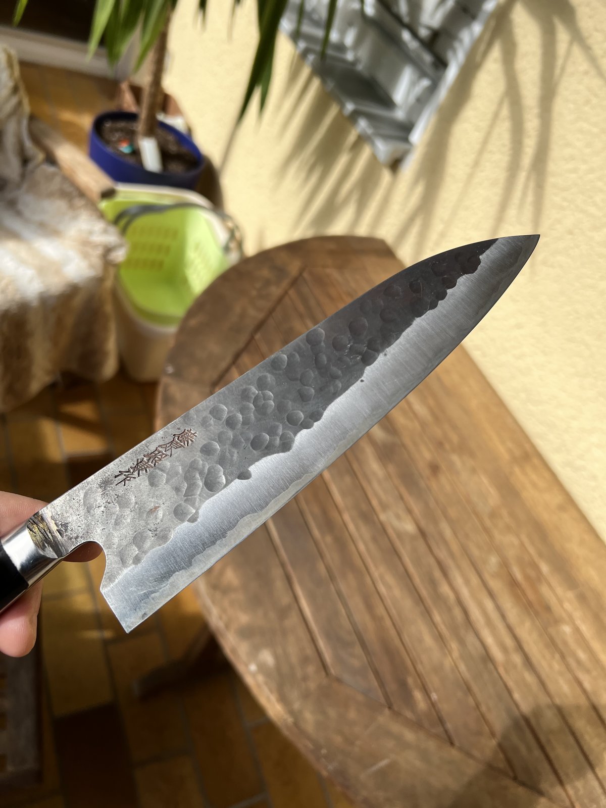

Nochmal eine Frage..
Habt ihr eine Idee wie ich das unten gezeigte Finish kopieren kann?
Ich verstehe nicht ganz wie man ein Rost-Look auf ein rostfreies clad anwenden soll. Laut mr.teruyasu ist das ein Uchidachi finish, wenn man danach im Internet schaut, kommt erstmal ein Philosophiebrett :))
Wäre Klasse wenn ihr das entphilosophieren könntet ))
