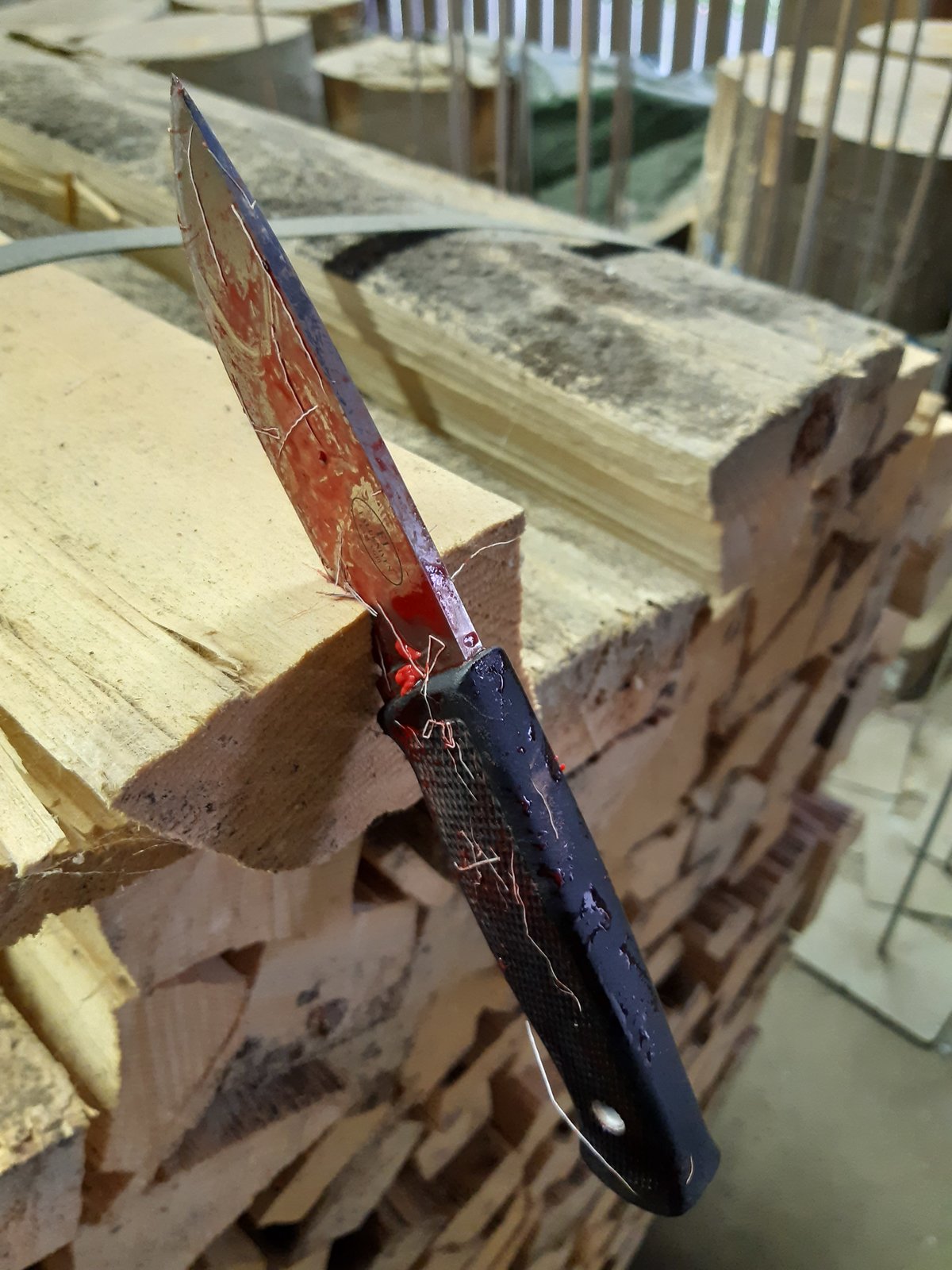

Ich habe IMMER mindestens vier Messer dabei wenn ich länger unterwegs bin. Das Messer zum Aufbrechen benutze ich wirklich nur für diese Arbeit.
