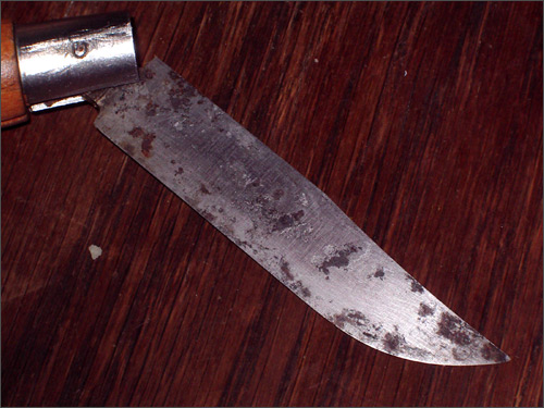

Danke noch mal für die Tipps! Bin jetzt endlich mal dazu gekommen. Hier das Ergebnis:
Die Klingenachse ist definitiv vernietet. Mit dem mir zur Verfügung stehenden Werkzeug habe ich sie nicht herausbekommen. Ging aber auch so.
Zuerst habe ich das Messer mit dem Spülschwamm und WD40 bearbeitet. Damit war der gröbste Rost in wenigen Minuten runter. Danach sah das Messer aus, wie auf dem ersten Foto. Danach gings weiter mit 120er, 240er, 600er Schleifpapier und zum Schluß noch ein bisschen Flitz-Polierpaste.

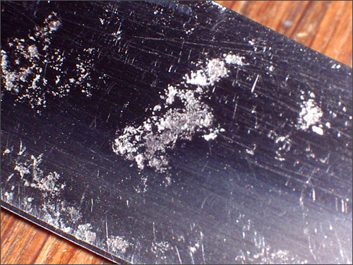

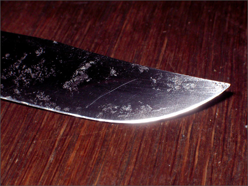

diesel schrieb:
Rostnarben gibt es da nicht, wenn doch, zeigen.
Siehe Fotos 3 und 4 ;-) Diese Rostnarben mit der Hand herauszuschleifen wäre dann doch etwas zu viel des Guten gewesen ;-). Anschließend habe ich das Messer schön geschärft und jetzt ist es wieder einsatzbereit.
Was habe ich dabei gelernt? Auf jeden Fall habe ich noch mehr Respekt vor spiegelpolierten Klingen und vor allem vor einer sauber gemachten Satinierung ;-)
Hat sich das gelohnt? Mit Schärfen habe ich max. 1,5 Stunden gebraucht um das Messer wieder in einen gebrauchfähigen Zustand zu bringen. Is mir ehrlich gesagt lieber als wegschmeißen und neu kaufen...
