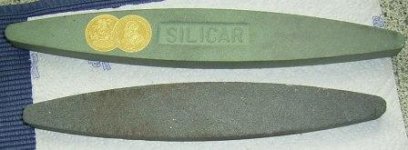

Meine beiden Sensensteine habe ich auch fotografiert. Der grüne ist ziemlich fein, der grobe trägt toll ab. Mit einem solchen (aber extra) bringe ich auch an meine Messer die erste Schneidfase an.

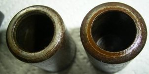

Dann habe ich da noch ein interessantes Dengelmaschinchen, bestehend aus einem Teil mit einem Dorn zum Einspannen und einer gehärteten und geschliffenen Bahn und einem ebenfalls gehärteten und geschliffenen Zapfen. Auf diesen Zapfen kommen die ebenfalls zu sehenden Hülsen, die unten am Hülsenmund verschieden ausgeprägte Radien besitzen. Das zu dengelnde Blatt wird in den Spalt zwischen Bahn und Hülse eingelegt und mit einem kleinen (wirlich kleinen) Hammer einfach durchgedengelt, und dann mit der zweiten Hülse fertiggedengelt. Geht gut und schnell. Und die unterschiedlichen Hülsenformen gewährleisten das, was Ulrich Gerfin oben geschrieben hat, nämlich das einebnen, kaltverformen und Ausstrecken zur Schneidkante hin.
Da der Zapfendurchmesser klein ist, bearbeitet man eine kleine Fläche, ähnlich wie mit einem Dengelhammer.
