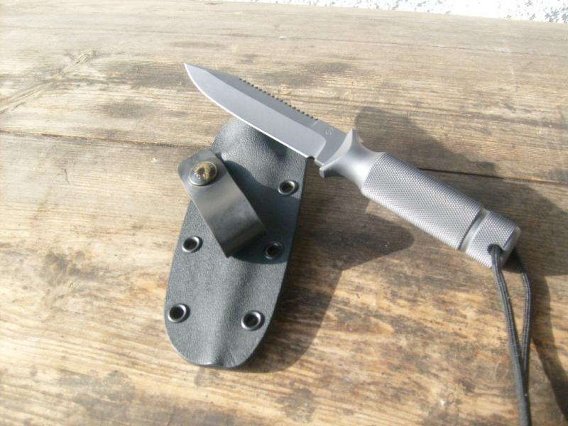

Ich habe ein Bild von einer Kydexscheide meiner Little Viper, die mir der Thomas Praml alias Brumml mal gemacht hat, wo man "perfekt" gerollte Nietösen sehen kann. Womit er die Nieten so hinbekommen hat, kann ich Dir leider nicht sagen. Noch mehr Bilder der Kydex-Scheide findest Du hier im entsprechenden Thread.

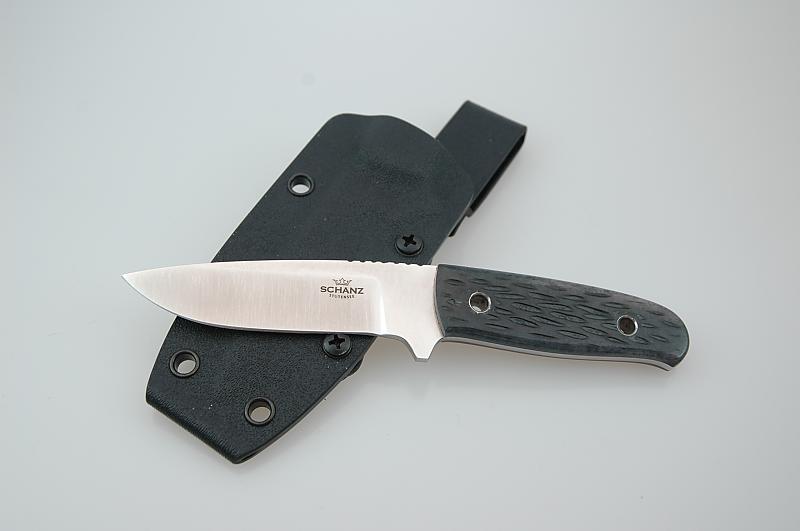

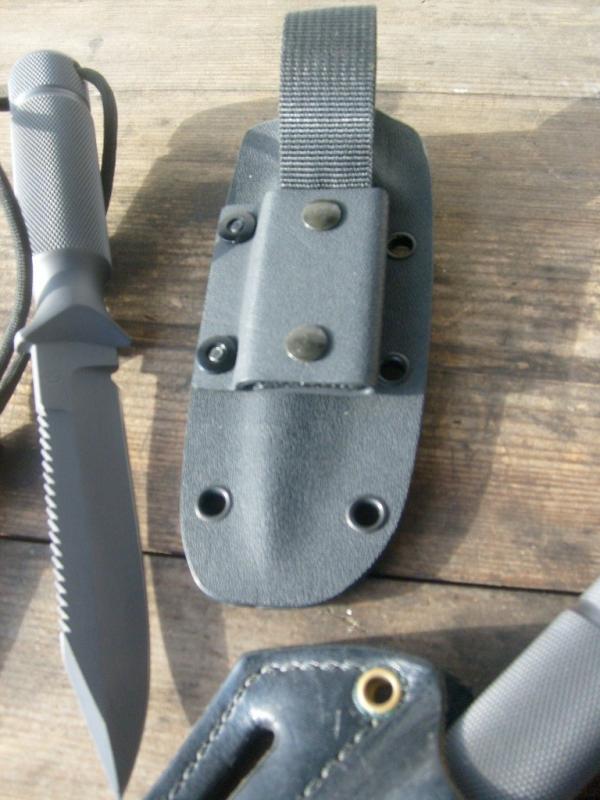

Wenn ich Kydex-Scheiden mache und diese verniete, benutze ich das Nietwerkzeug, das Kanji anbietet (von ihm habe ich es seinerzeit auch bekommen). Ich verniete fast immer mithilfe einer Ständerbohrmaschine und bekomme so ganz gute Vernietungen hin - den Tipp hat mir mal Chamenos gegeben.:super: Wie das dann aussehen kann, sieht man an der Scheide für meine kleinen Chris Reeve's (Shadow III und Aviator). Daneben ein Bild von der Vorderseite derselben Scheide...
Im Übrigen ist auch die Länge der Nietösen nicht ganz unwichtig beim Vernieten von Kydex: ist das Kydex zu dünn, reißt die Nietöse meist ein. Diese Erfahrung hab ich schon machen dürfen; ich hatte mal vor, für meine Victorinox Tomatenmesser und andere kleiner Küchenmesser eigene Kydex-Scheiden zu machen und diese mit den kleinen Nietösen zu vernieten. Trotz des passenden Werkzeuges rissen die Ösen beim Vernieten allesamt ein. ich hab die Scheiden dann schlußendlich verschraubt.
