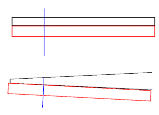

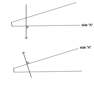

Der Betreff sagt es eigentlich schon: Wie bohrt man die Schalen beim Tapertang? Mir ist bewusst, dass man das Messer vorne an einer nicht verjüngten Stelle einspannen muss und dann dazu senkrecht bohrt. Wenn das Messer im Griffbereich auflegen würde, dann bohrt man schief durch die Schalen - das ist mir soweit klar.
Aber wie bewerkstelligt man das mit dem Bohren am Besten? Habt ihr dazu irgendwelche (Einspann-)Vorrichtungen gebaut?
