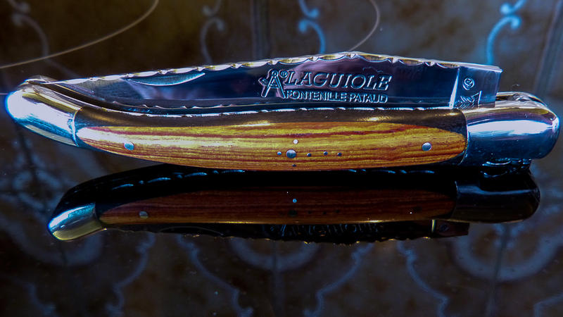

Ein Laguiole mit spiegelpolierter Klinge 12C27 langfristig zu Nutzen ist kein Thema...
Dieses ist jetzt bereits über 40 Jahre am Mann.
Die Frage ist Wozu?
Gentleman-Tätigkeiten wie; Faden abschneiden, Champagner-Kapsel entfernen, Brief öffnen, abgebrochen Fingernagel begradigen, usw usw usw.
Selbst zarteste Behandlung hinterlässt im laufe der Jahre feine Kratzer auf dem polierten Klingenspiegel.
Wenn es dann mal stumpf wird.....schleifen... mit Wassersteinen wegen des Recurve in der Klinge - nur was für Topschleifer.
Also bleiben für Newbies; wie hier auch fachkundig empfohlen wurde, ausschließlich winkelgeführte Schleifhilfen oder Keramikstäbe.
Um die Sache etwas zu erweitern, möchte ich den Edge Pro Apex 1-4 in den Ring werfen.....der für solche Spezialklingen, bei mir, seit Jahren vorbildlich seinen Dienst verrichtet.
Nebenbei....ist die Schleifhilfe mMn für "ALLE Messerklingen" eine, (wenn nicht "DIE") Topempfehlung.
Wer die ca.250.-€ für das Original scheut, erwirbt den China-Clone aus der Bucht (25.-€, und nicht unbedingt 10 mal schlechter):hmpf:

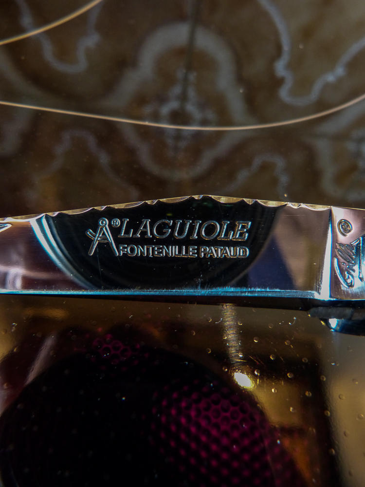

So kann ein Laguiole nach über 40 Jahren Benutzung immer noch aussehen.
Gruß,Bodo
PS: Zu dieser Zeit wurden die Kreuze noch frei Hand gebohrt,
und wenn der Messermacher am Wochenende etwas viel Rotwein hatte.....
sah das sooo aus.
