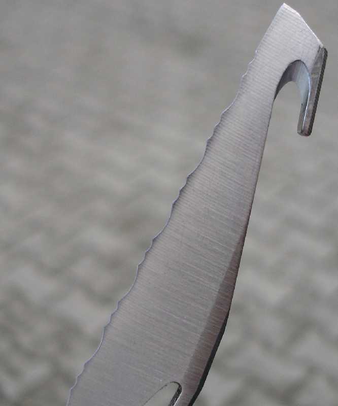

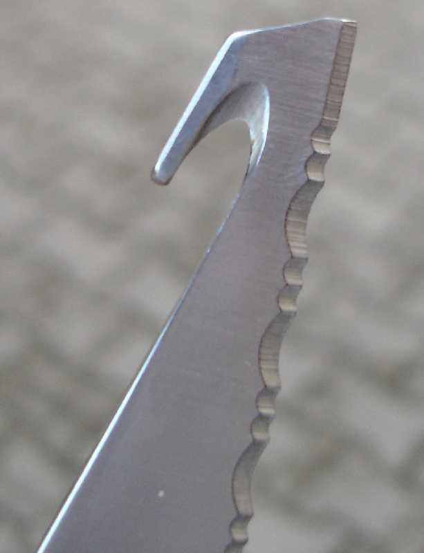

Moin,
nach diversen Kabelbindern ist der Aufreißhaken an meinem Leatherman Charge XTi leider stumpf wie sonstwas :(
Mit den dreieckigen Stäben des Sharpmaker erreiche ich die Schneide zwar *irgendwie*, aber wirklich schärfen kann ich sie so nicht.
Ich dachte, dass es vielleicht mit den Rundfeilen für meine Kettensägen klappen könnte, allerdings befürchte ich, dass der Abrieb damit zu hoch wird und ich bei einem falschen Durchmesser der Feile die Schneide ganz versaue.
Welcher Durchmesser wäre, sofern diese Feilen empfehlenswert sind, geeignet?
Welche Möglichkeiten gibts noch?
Schleifpapier um einen Nagel wickeln?
Ich wäre für konstruktive Tipps wirklich sehr dankbar :)

Dabei fällt mir ein, dass ich hier noch irgendwo diese Mini Crocksticks rumfliegen habe.
Diese sind auf alle Fälle dünn genug.
Vielleicht gehts ja damit schon ;)
Jedenfalls steht sogar "Hook Sharpener" drauf :)
Die Bilder habe ich auch noch angefügt.

versuch doch mal das teil von der anderen ( stumpfen ) seite her zu schärfen. du brauchst doch bloß ich paar mal drüber gehen und es müßte wieder scharf sein. und das kannst du auch der kante von nem spyderco schleifstein ( besser noch die diamantschleifrods ) machen
Heureka ;)
Mit den Mini Crock Sticks funktioniert es!
Mir tun jetzt zwar die Finger weh, da die Sticks nicht eben sehr gut zu greifen sind, aber der Zweck heiligt ja bekanntlich die Mittel ;)
Der Haken lässt sich jetzt wieder durch ein Blatt Papier ziehen.
