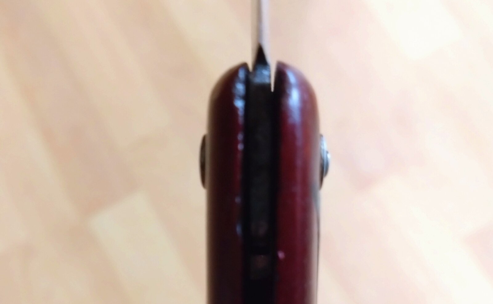

Was noch etwas (bzw. am meisten) stört, ist das Klingenspiel. Lässt sich aber vermutlich nicht ohne weiteres beheben. Zwischen Holz und Klingenwurzel ist einfach zuviel Spalt.
(Vor der Reinigung war gefühlt weniger Spiel; da hatte vermutlich der Staub/Dreck eine stabilisierende Funktion...)

Die Nietköpfe an der Klingenachse stehen ja vor. Die könntest du mit einem kleinen Hämmerchen auf einer ebenen harten Fläche (z.B. Ambossfläche am Schraubstock) vorsichtig beischlagen. So lässt sich das Klingenspiel normalerweise stark reduzieren oder gar vollständig beheben.

Das habe ich tatsächlich gestern selber schon probiert, weil ich das als Tipp schon mal irgendwann, irgendwo hier im Forum gelesen habe.
Allerdings funktioniert das hier nicht richtig. Die Nietköpfe selber werden zwar dadurch außen etwas gestaucht. Das Holz selber ist aber so fest, das der Spalt nicht schmaler wird. (Wenn ich da noch härter draufschlage, würde das vermutlich eher splittern oder brechen. Die Achse und das Holz sind da vermutlich einfach schon zu abgenudelt.)
Wahrscheinlich müsste man da eher ne Art Washer oder so einsetzen, um das zu beheben.
Wie gesagt, etwas Spiel (und Gewackel im geöffneten Zustand). Für den leichten Hausgebrauch kein Problem. Für gröbere Geschichten und Unterwegs kommt was anderes in die Tasche. 😉
