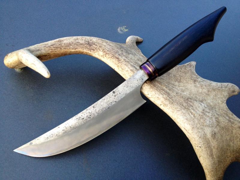

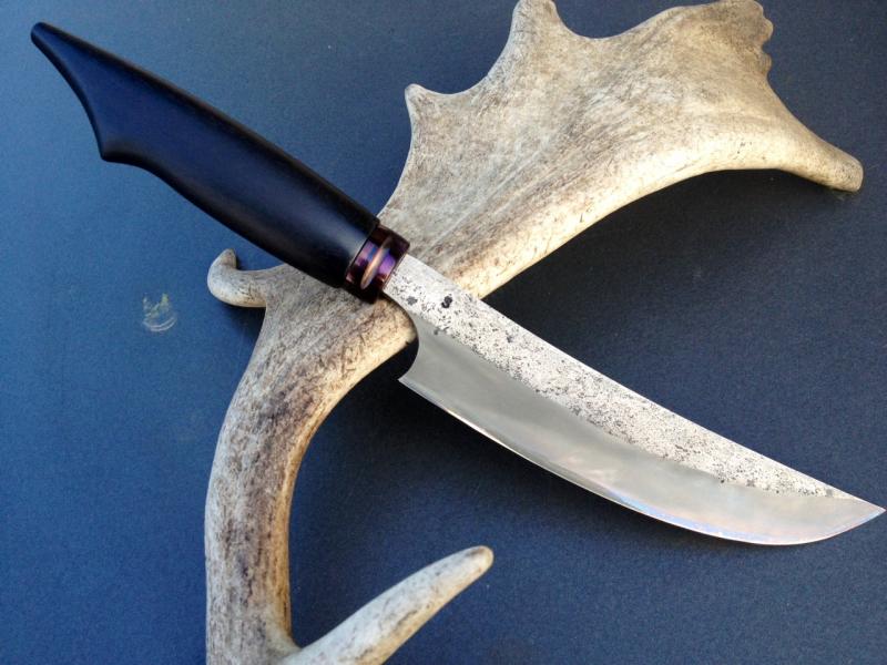

Hallo zusammen
Diesmal musste es ein etwas größeres Hexenmesser sein.
Sollte vor allem zum Wiegen von Kräutern dienen.
Einen Test von einem gelernten Koch mit Petersilie und Zwiebeln hat es schon bestanden.
Sollte also taugen.
Klinge aus 1.2210 geschmiedet. In Öl selektiv gehärtet und auf 200 Grad angelassen.
Ballig auf null geschliffen und in Kaffee geätzt.
16cm Schneidenlänge
3,5cm hoch
Klingenstärke 4-2mm auslaufend
Montur wie immer aus Eisen auf der Ofenplatte gebläut
der Griff aus Ebenholz mit dem Erl mit Uhu Endfest 300 verklebt.
Danke für´s anschauen.
Lob und Kritik sind wie immer willkommen.
Gruß Sepp

Hallo Sepp,
alle Achtung.Deine Messer werden immer schöner.
Ein sehr schönes Küchenmesser was sicher nicht nur zum wiegen verwendet wird und einen Ehrenplatz auf der Messerleiste finden wird.
Gruß Carsten
Einfach schön - bei dem Messer kann ich mir schon von den Bildern gefühlsmäßig die angenehme Handlage vorstellen.
Gruß knifefaan
Moin Sepp,
das Messer gefällt mir in jeder Hinsicht.
Die Farben passen, der Griff ist dynamisch und ergonomisch (seltene Kombi), am besten gefällt mir aber die Linienführung in der Klinge.
Danke fürs zeigen,
Christian
Hi Sepp
Deine Messer sind einfach klasse wie dieses auch wieder !
Lienienführung und Verarbeitung , einwandfrei :super:
Gruß aus dem Neckartal ... Norbert
Hallo Sepp, du Himmisakra!
die anderen haben schon recht, eins schöner wie das andere! Super Klingenform mit der leicht aufwärts gezogenen Spitze, eigenwilliger Griff, einfach toll. Ich würds aber nicht mit einer Kräuterhexe in Verbindung bringen, eher mit einem Druiden, Kultpriester, für blutige Opfer, Beschwörungen, schwarze Magie.....
Gruß mit Gänsehaut
Manni:hopelessness:
