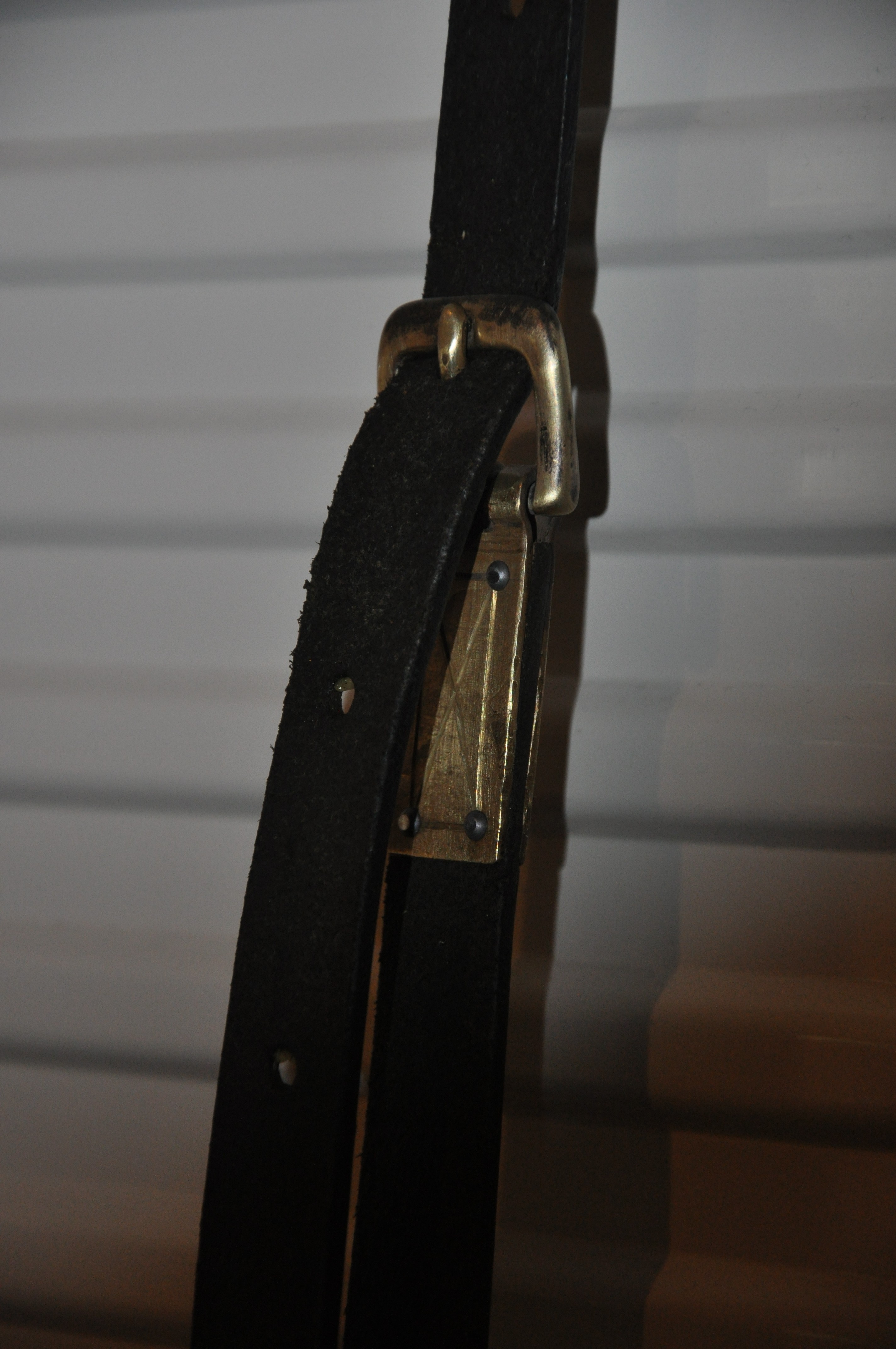

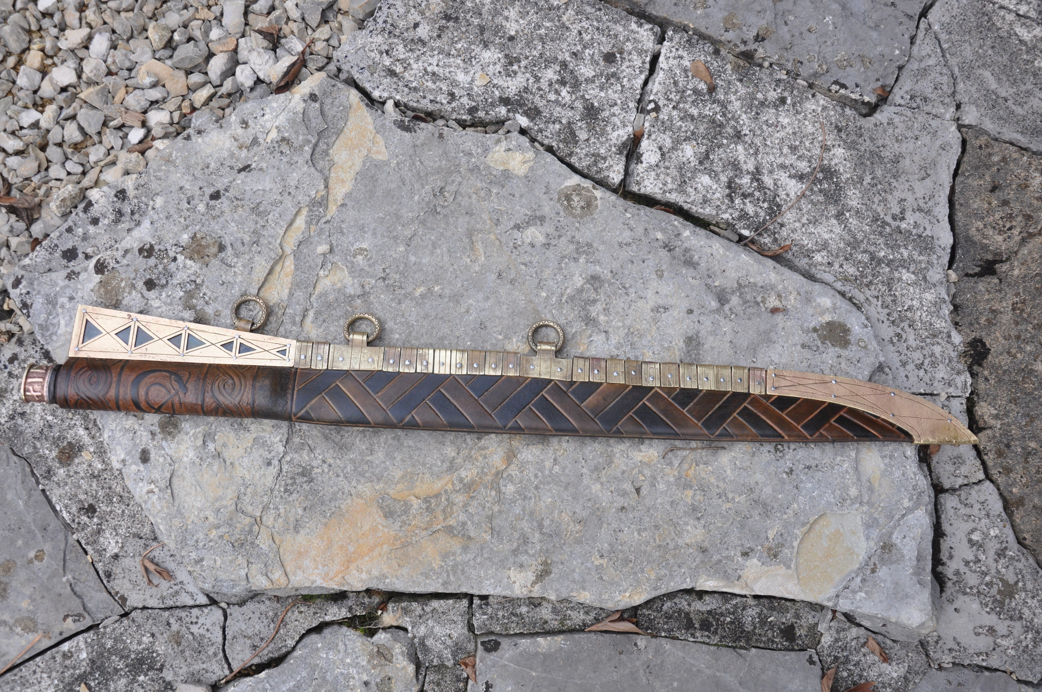

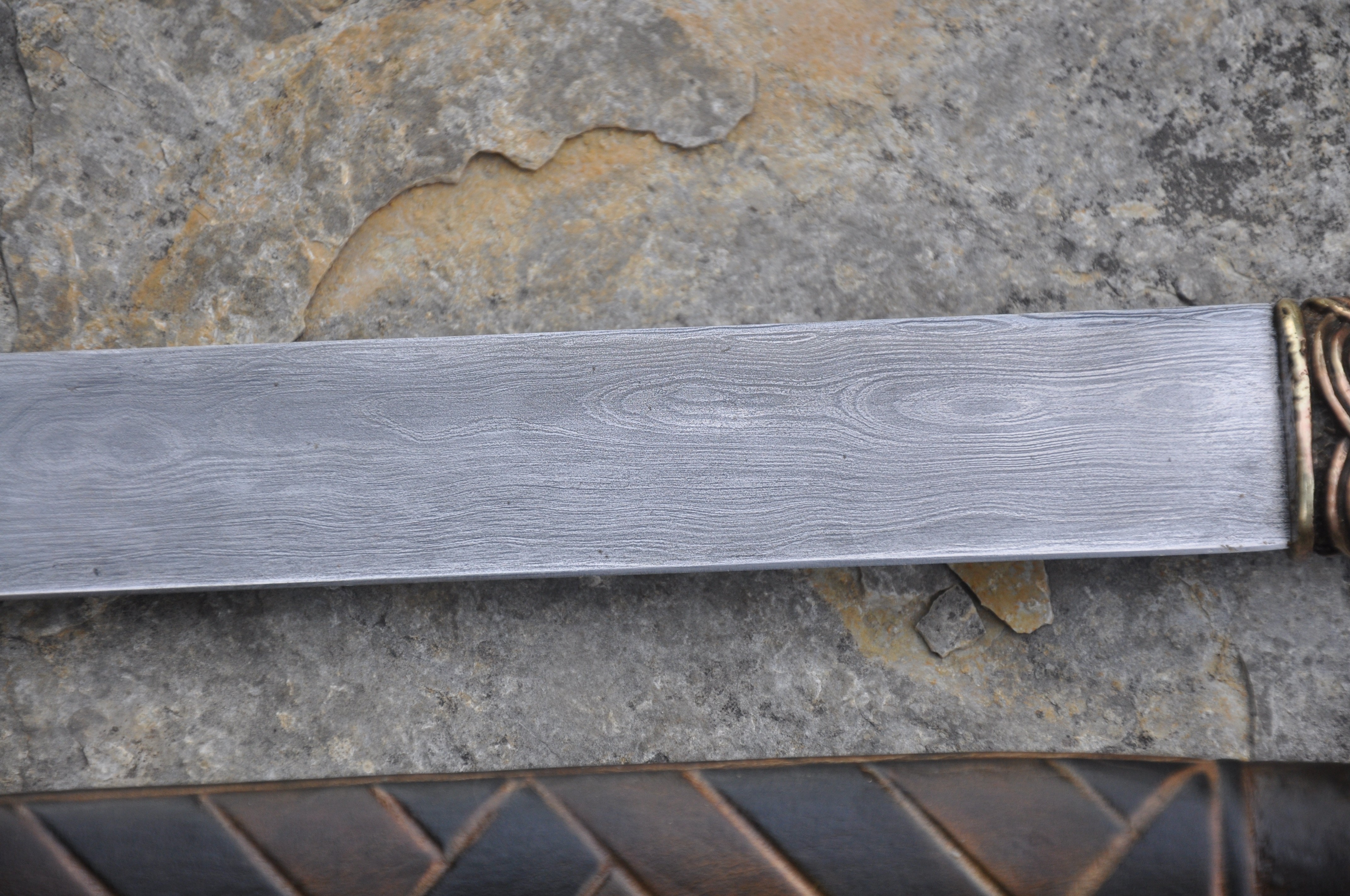

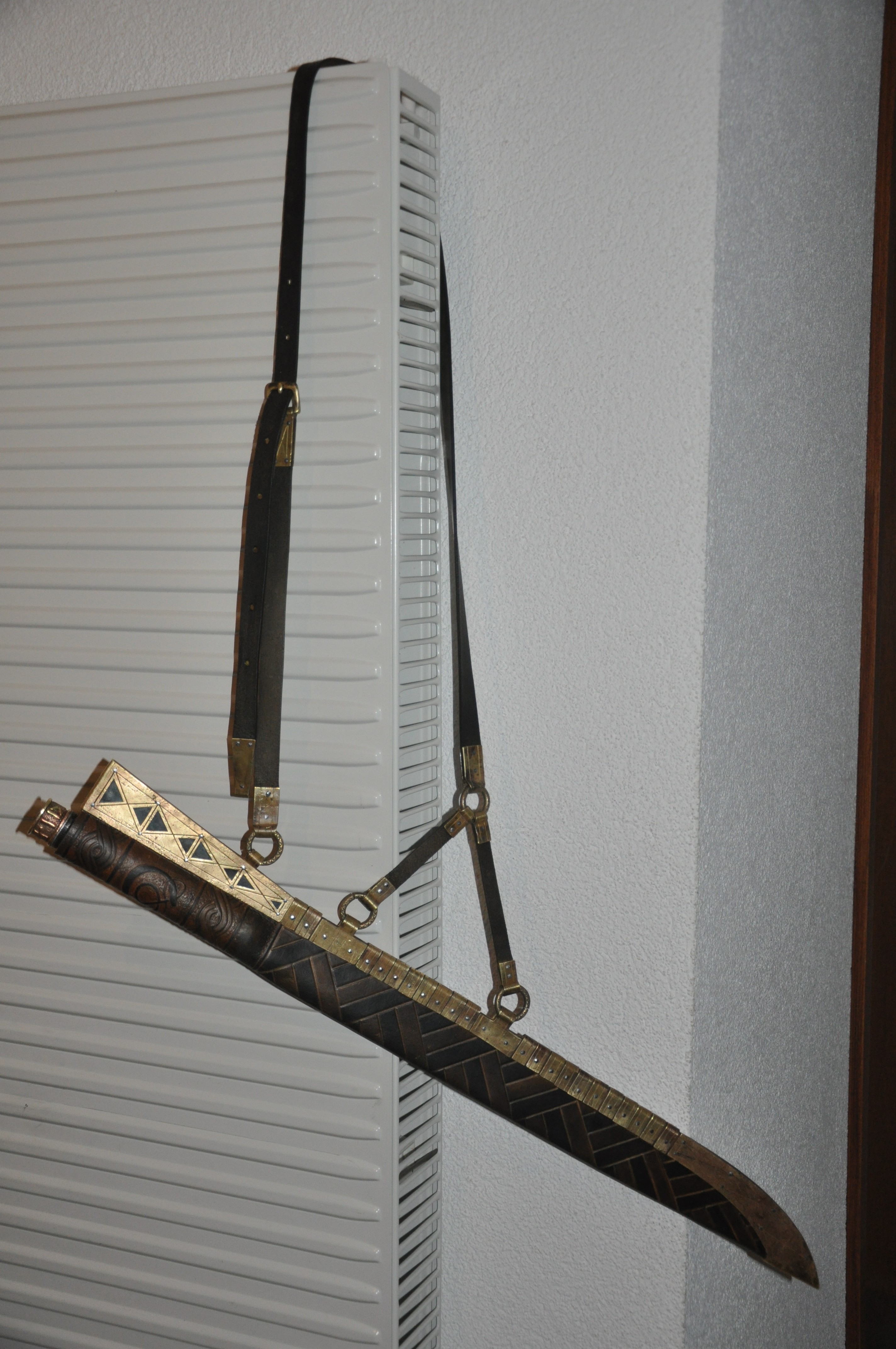

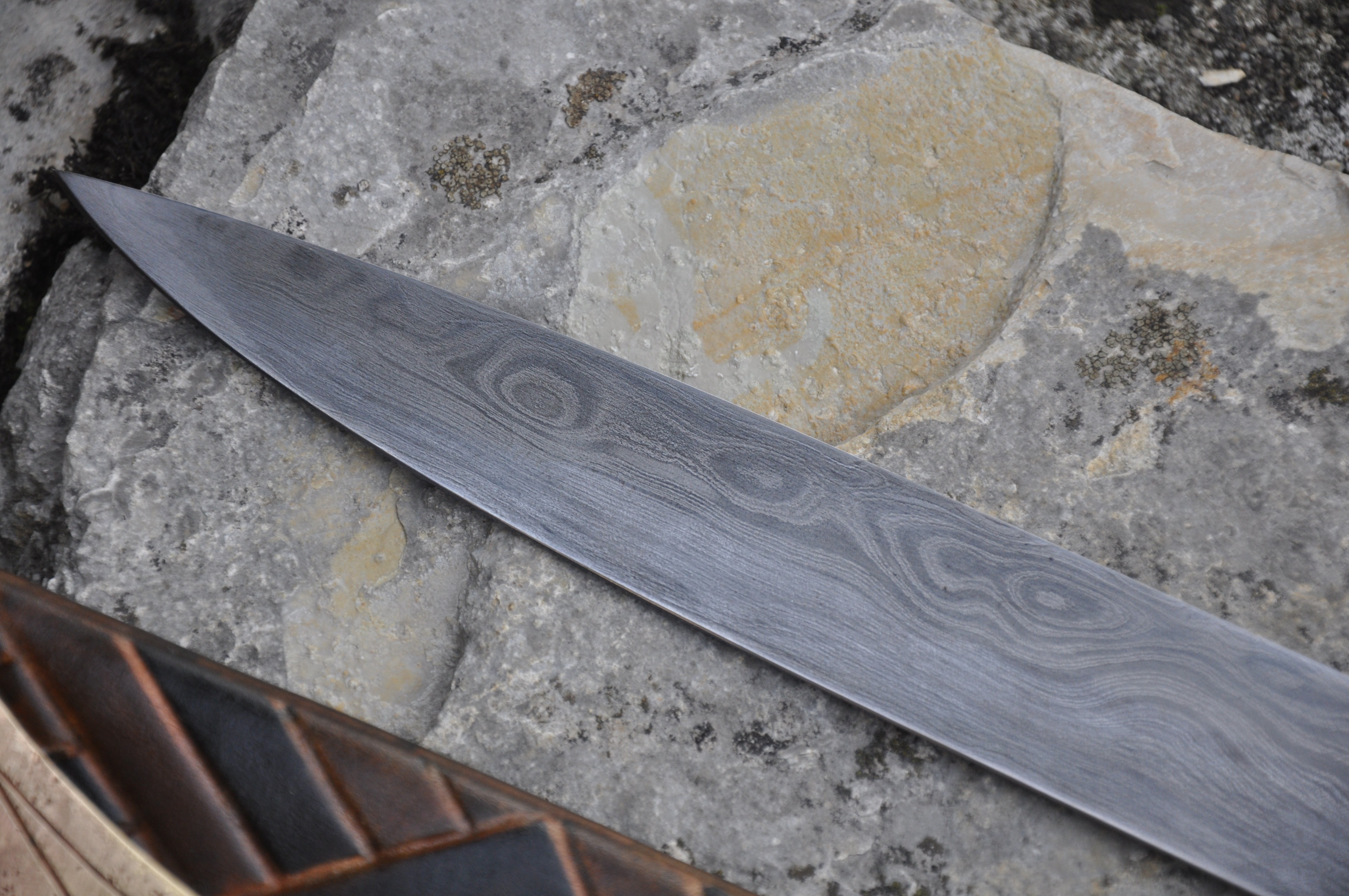

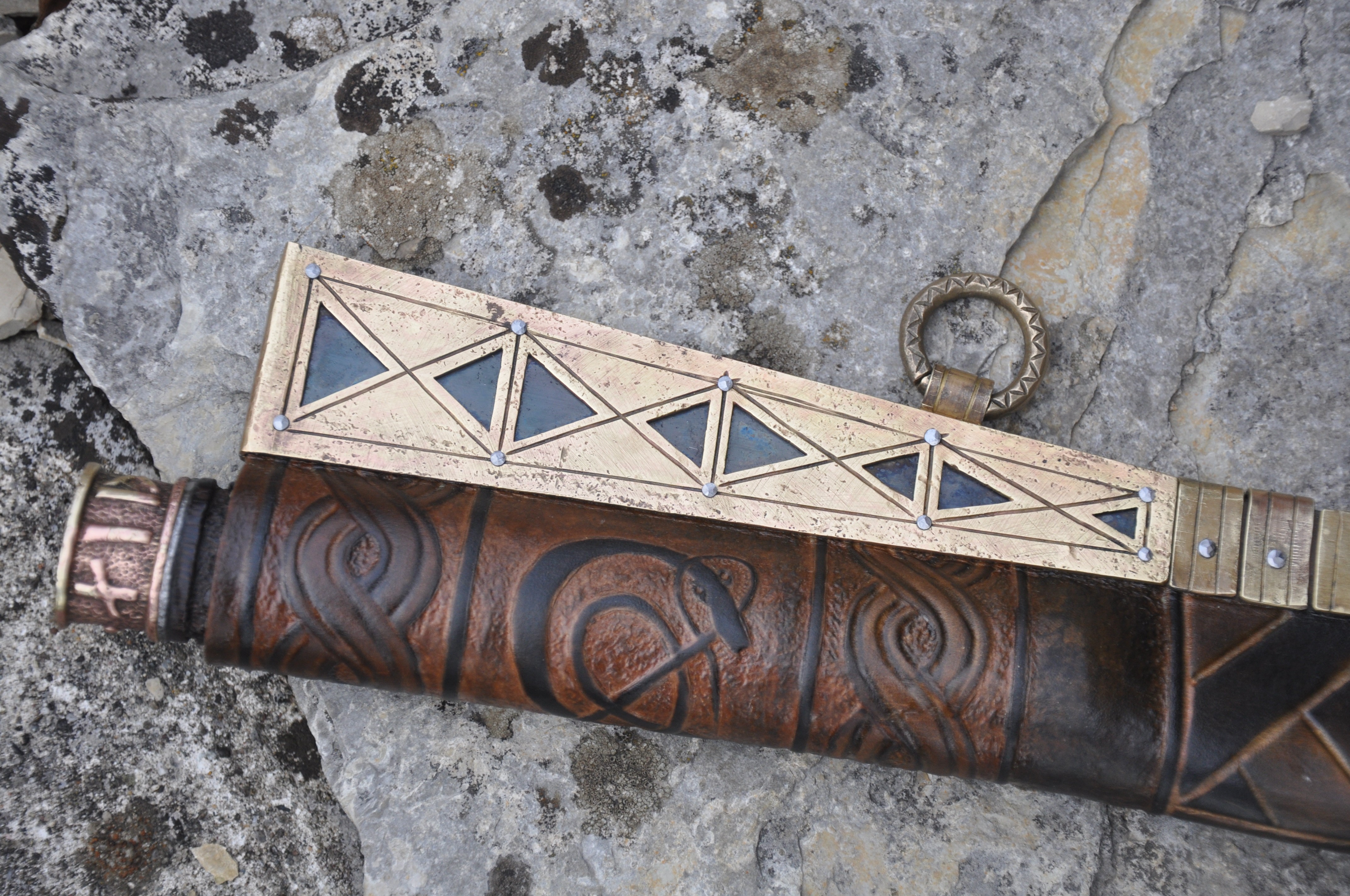

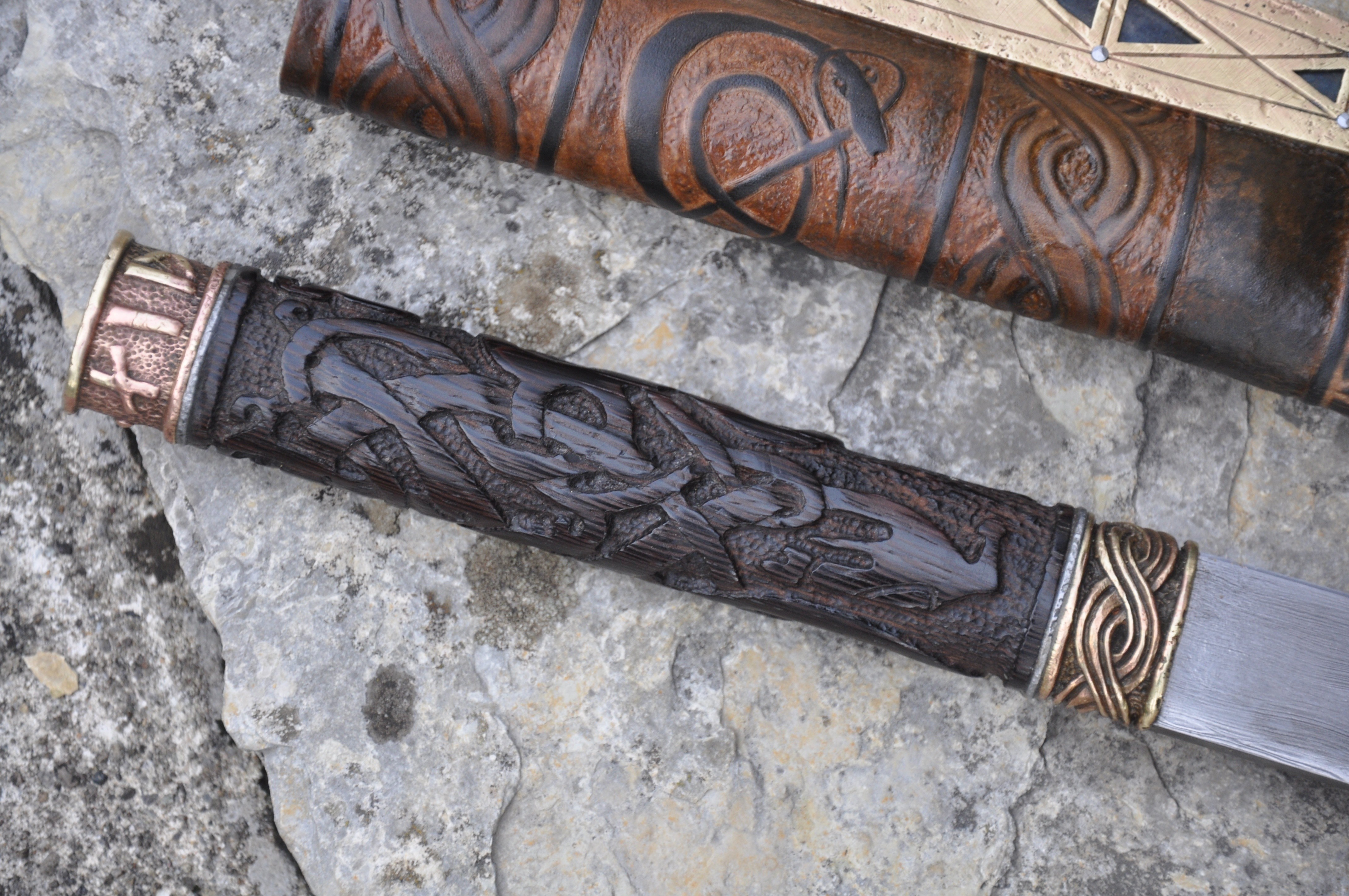

hier meine letzte Arbeit :
Klinge : Damast aus U10 + ShKh15. 520mm lang, 31mm hoch und 7mm dick bei der Angel. Angel durchgehend und vernietet.
Griff : geschnitzte Wenge mit gegossenen Messingelementen.
Scheide : Punziertes, gefärbtes und gewachstes 3mm Rindsleder mit Messingbeschlägen, Eisennieten und gebläutes hinterlegtes Eisenblech.
Danke fürs Schauen
Ruggero
Tolles Teil für die Nacht der langen Messer, das gefällt mir. :super:
Ich habe eine Frage, die mir vielleicht der ein oder andere Wissende beantworten kann ...
ist bei Saxen die Klingenspitze nicht immer in Nähe der Schneide angelegt oder gab es da auch mittelspitze oder rückenspitze Klingenformen?

Hallo ruggero,
ein traumhaftes Teil ist dir da gelungen.
Was für eine Arbeit ! Respekt!
Das hat ja schon Museumscharakter.
@BMW_Buddy, es gab viele verschiedene Ausführungen von Saxen.
Der Ort wanderte aber vom 4.,5. Jhdt. aus der Klingenmitte eher in Richtung Schneide 7.,8. Jhdt.
Sicher war auch wie heute die Verwendung ausschlaggebend wo der Ort sich befand,so wird ein Langsax diesen wohl eher in der Mitte haben (hauen,stechen),während kurze Ausführungen ihn wohl öfter an der Schneide hatten ( Messeraufgaben,Küche usw.)
