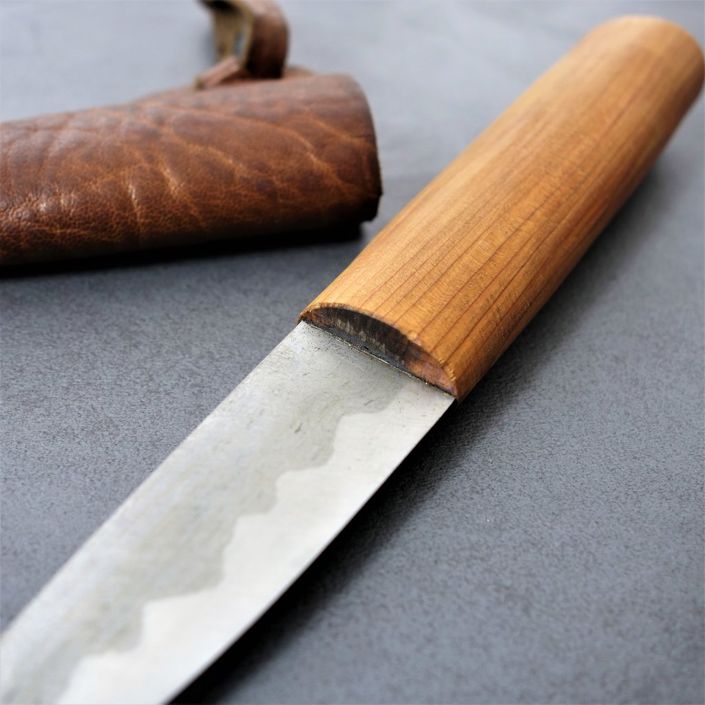

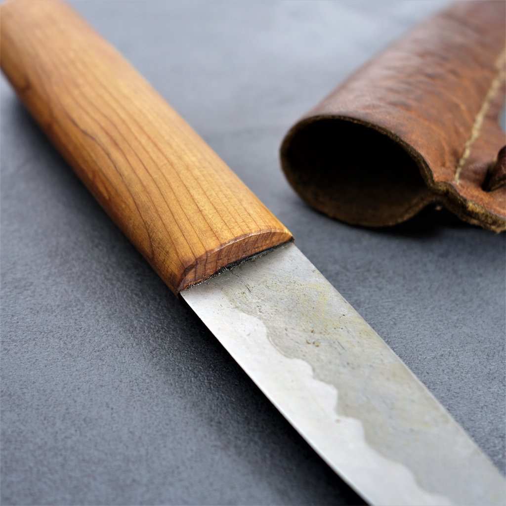

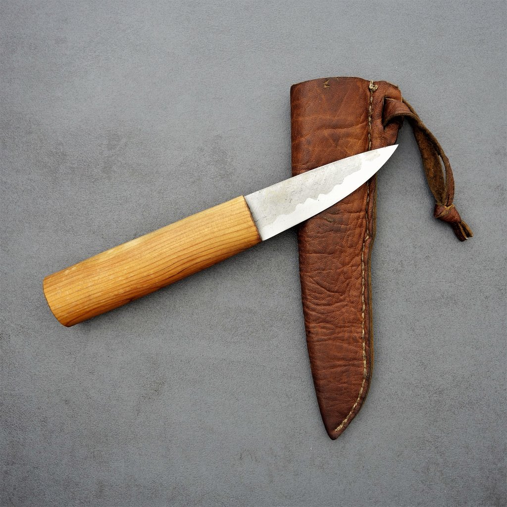

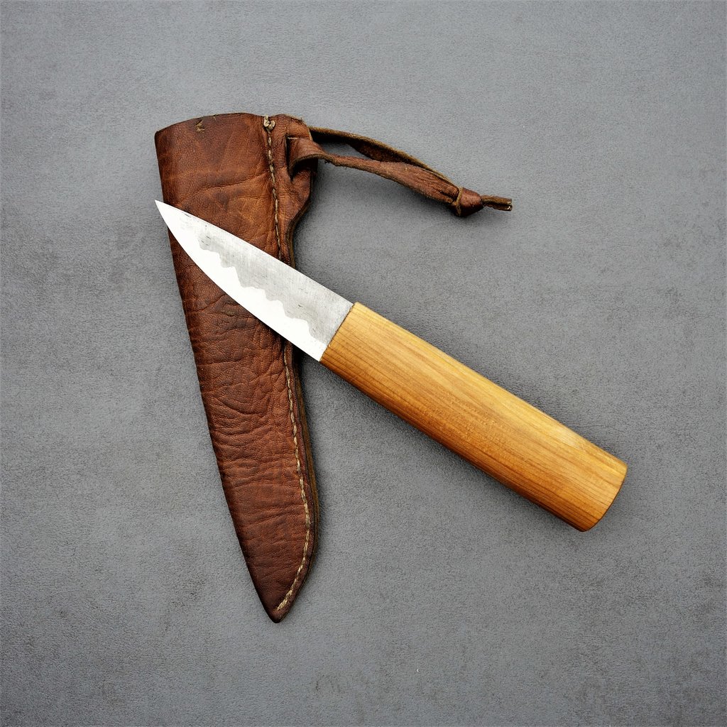

Hi Leute,
dieses Messer stellt die Urform eines jeden Messers dar. Stahl und Holz!

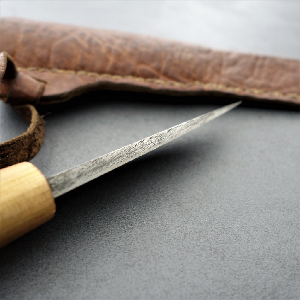

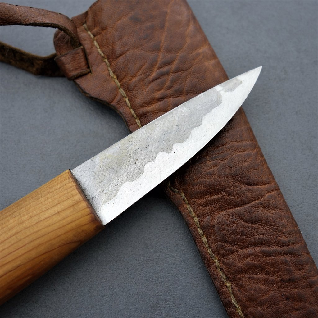

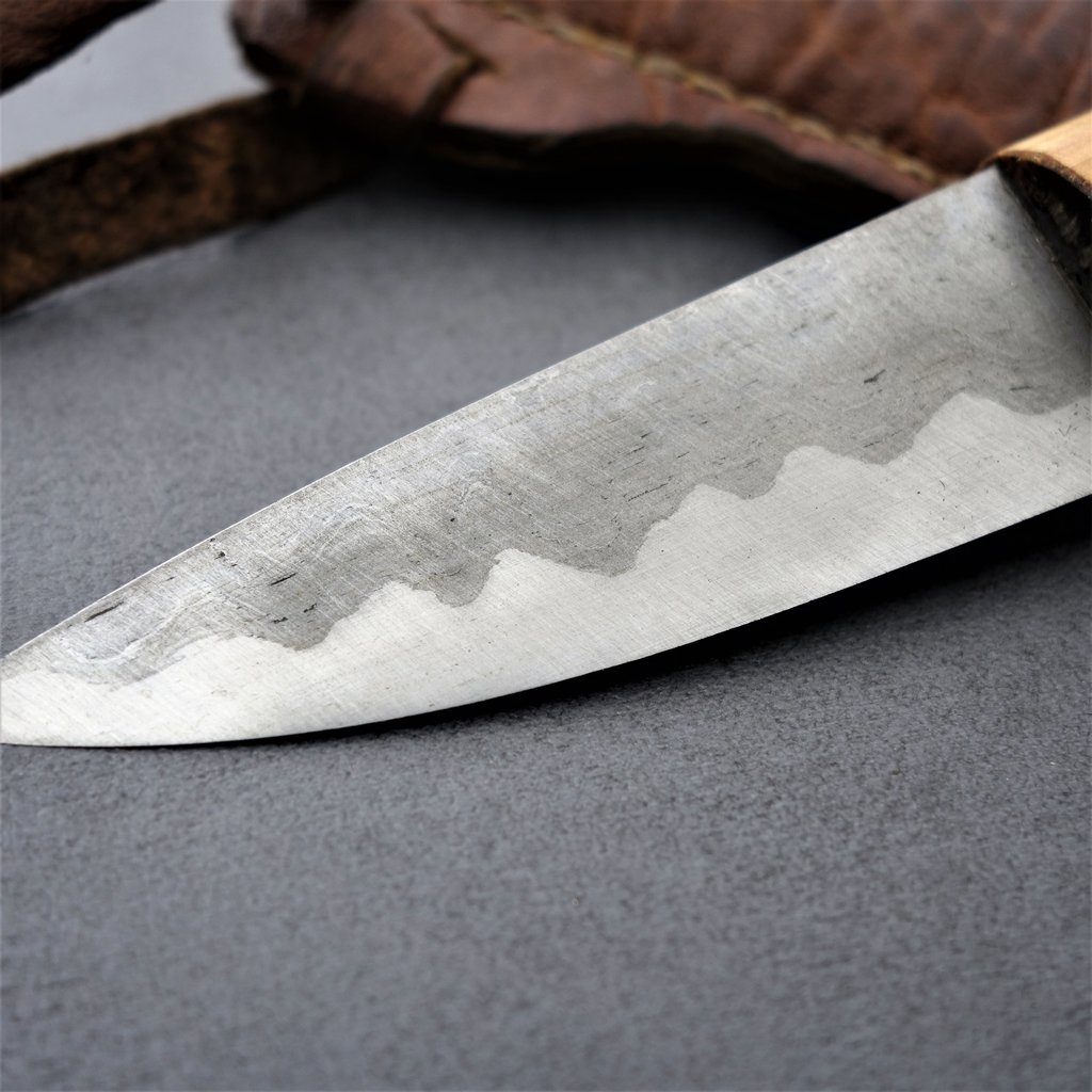

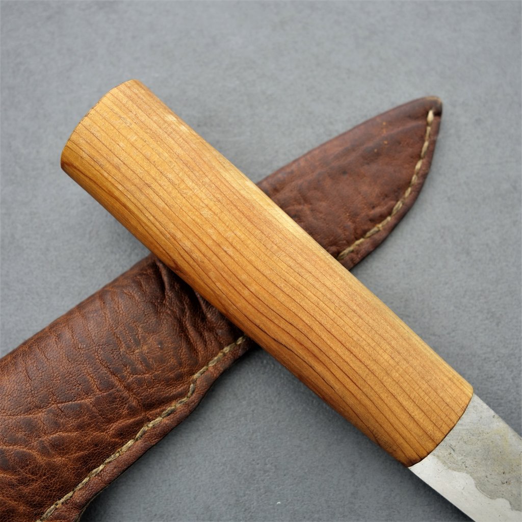

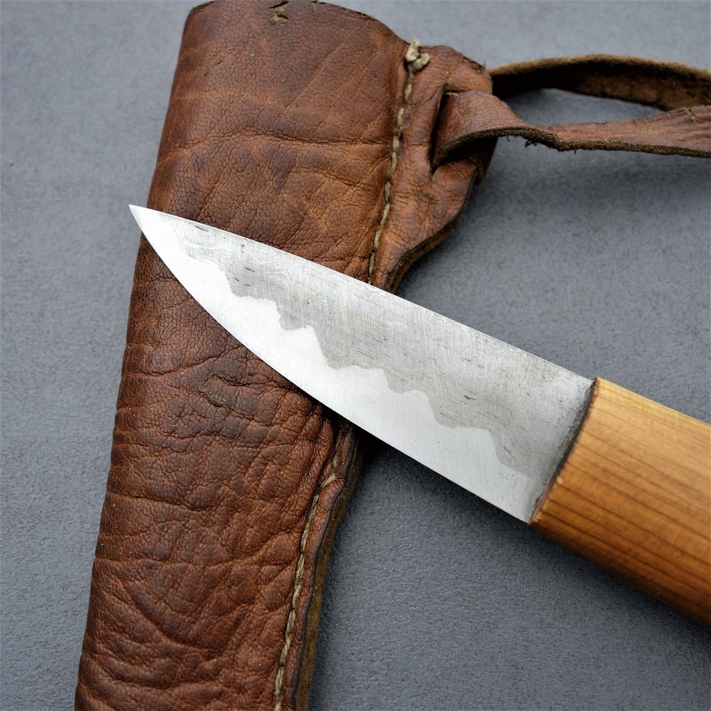

Das Messer orientiert sich an den archäologischen Funden der wikingerzeitlichen Stadt Haithabu in Schleswig-Holstein. Die Klinge besteht vollständig aus Stahl, welcher von mir im Rahmen eines experimentalarchäologischen Projektes im Museumsdorf Haithabu in einem sog. Rennofen aus einheimischen Erzen verhüttet wurde. Die Klinge habe ich in 3-Lagen Konstruktion geschmiedet. Der nicht härtbare Stahl für die Seitenlagen wurde aus nortdeutschem Raseneisenerz aus der Nähe von Bad Zwischenahn verhüttet. Das Material habe ich während des Raffinationsprozesses 4-5 mal gefaltet, dadurch hat es eine deutlich sichtbare Struktur und sichtbare Schlackeeinschlüsse. Für den Schneidenstahl habe ich Stahl aus einem magnetitisches Erz von der Ostseeküste in Schleswig-Holstein verwendet. Das Material habe ich während des Raffinationsprozesses 12-15 mal gefaltet, es hat eine homogene Struktur ohne sichtbare Schlackeeinschlüsse. Der Schneidenstahl hat einen Kohlenstoffgehalt von ca. 1,0% und eine Härte von ca. 60hrc. Der Rücken der Klinge wurde mit einer handbehauenen, wikingerzeitlichen Feile befeilt und die Oberfläche der Klinge wurde ausschließlich auf skandinavischen Sandstein geschliffen.

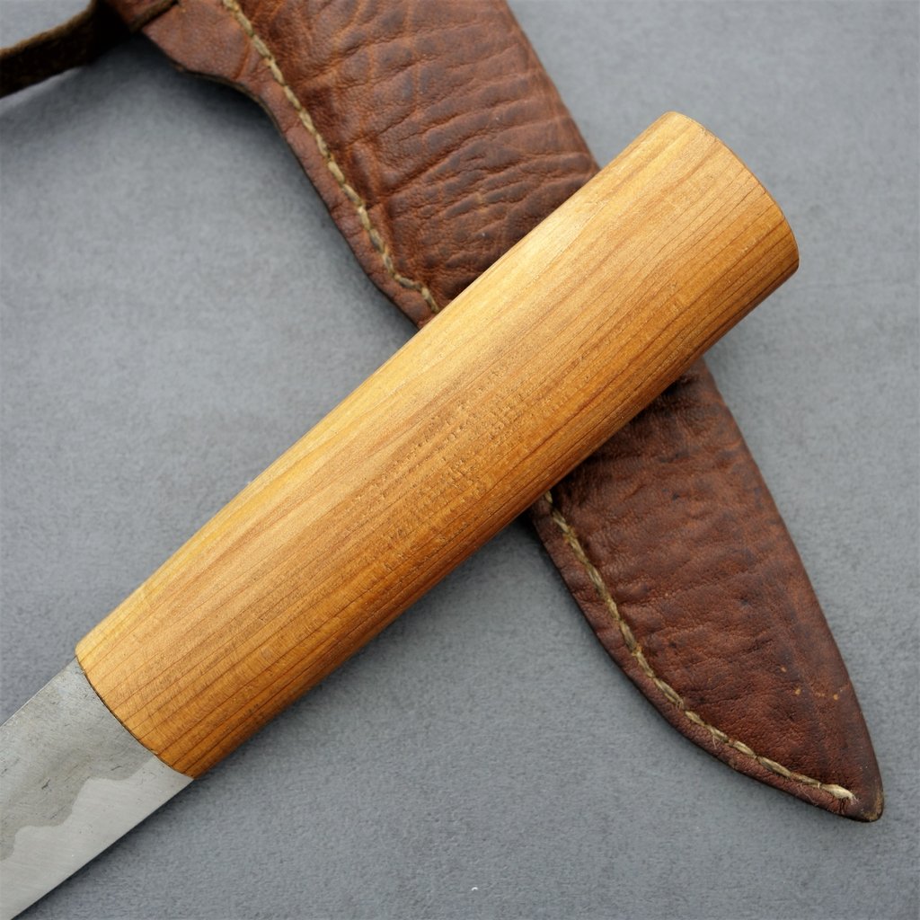

Die Angel der Klinge wurde mit Birkenpech in den Griff geklebt. Der Griff ist geschnitzt, wurde anschließend mit einer hist. Feile befeilt und mit einem scharfen Schabmesser abgeschabt. Der Griff wurde mit reinem Leinöl geölt.

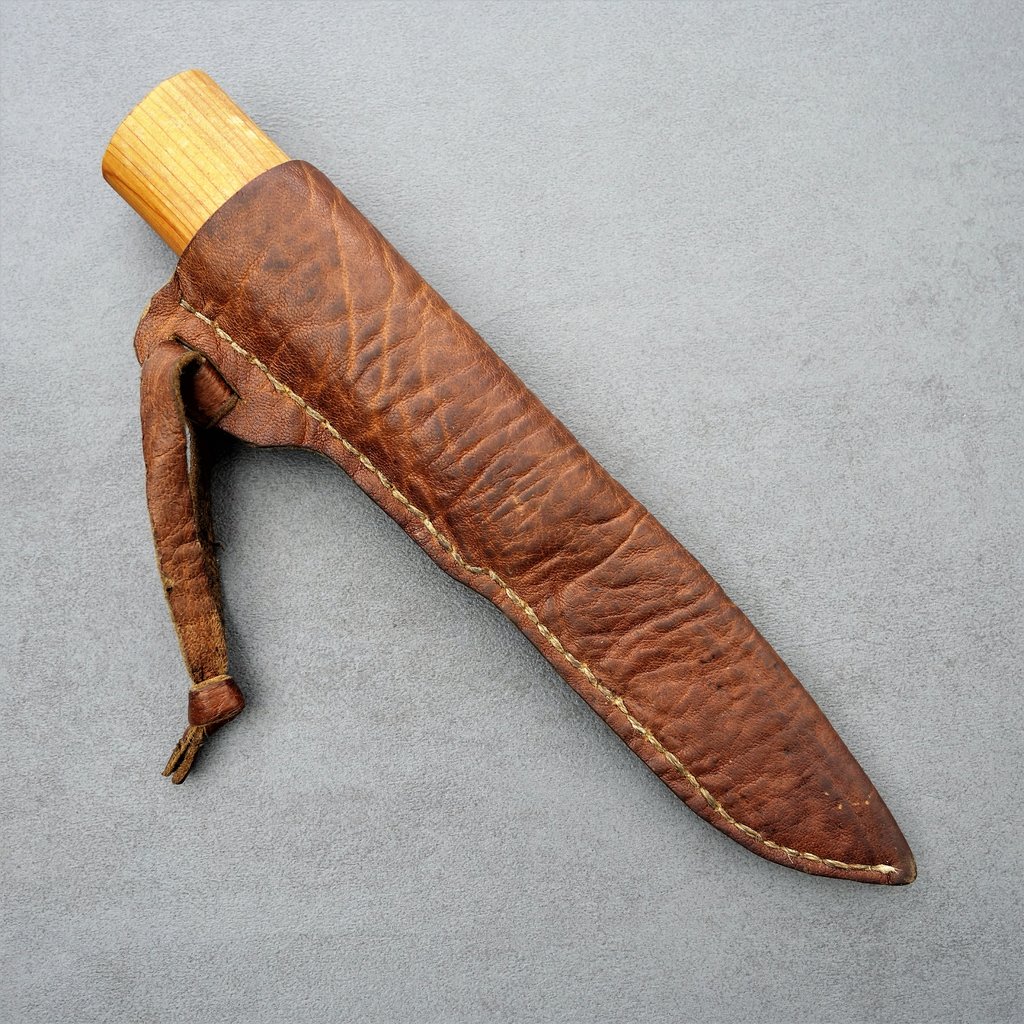

Die Lederscheide orientiert sich ebenfalls an wikingerzeitlichen Funden. Die Scheide besteht aus weichem Ziegenleder, welches ein Kollege in Schweden ohne moderne Hilfsmittel durch eine Grubengerbung herstellt. Die Lederscheide wurde mit einem unbehandelten und nicht verzwirnten Leingarn vernäht.
Das gesamte Messer weist ausschließlich Bearbeitungsspuren von Werkzeugen auf, die archäologisch für die Wikingerzeit belegt sind.

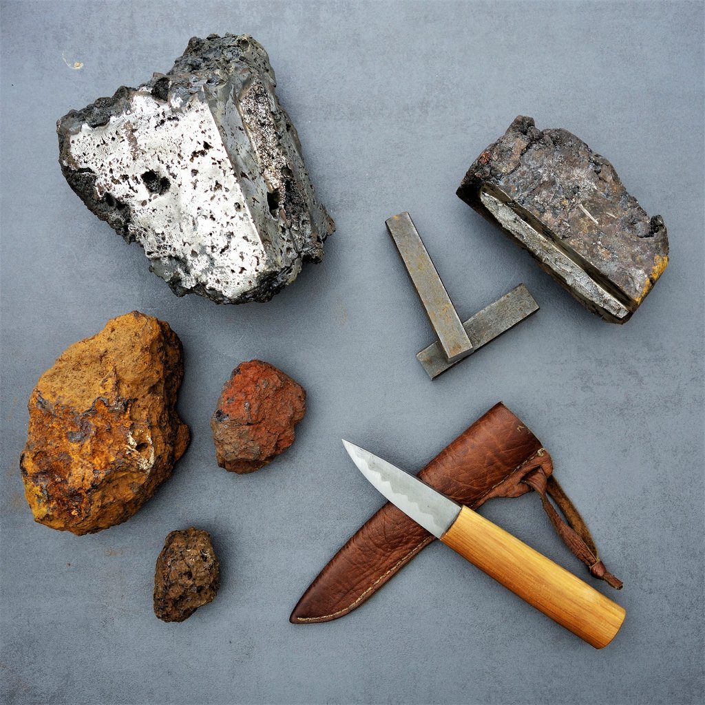

Die Gegenstände auf dem ersten Bild verdeutlichen die unterschiedlichen Produktionsschritte. Vom Erz zur Luppe, zum Barren, zum Messer.

Interessant ist dann noch, dass der Rennstahl, aufgrund des völligen Fehlens von Legierungselementen, im Wasser gehärtet werden muss. Damit die Klinge das Härten überlebt, muss die Schneide beim Härten zwischen 1,5 und 2,5mm dick sein. Je größer und höher die Klinge, um so dicker die Schneide. Das muss dann alles nach dem Härten langsam und wassergekühlt heruntergeschliffen werden. Das frisst nochmal zusätzlich Zeit und auch hier ist es so, je größer die Klinge, um so mehr Material muss weggeschliffen werden und um so langwieriger ist das Ausschleifen.
