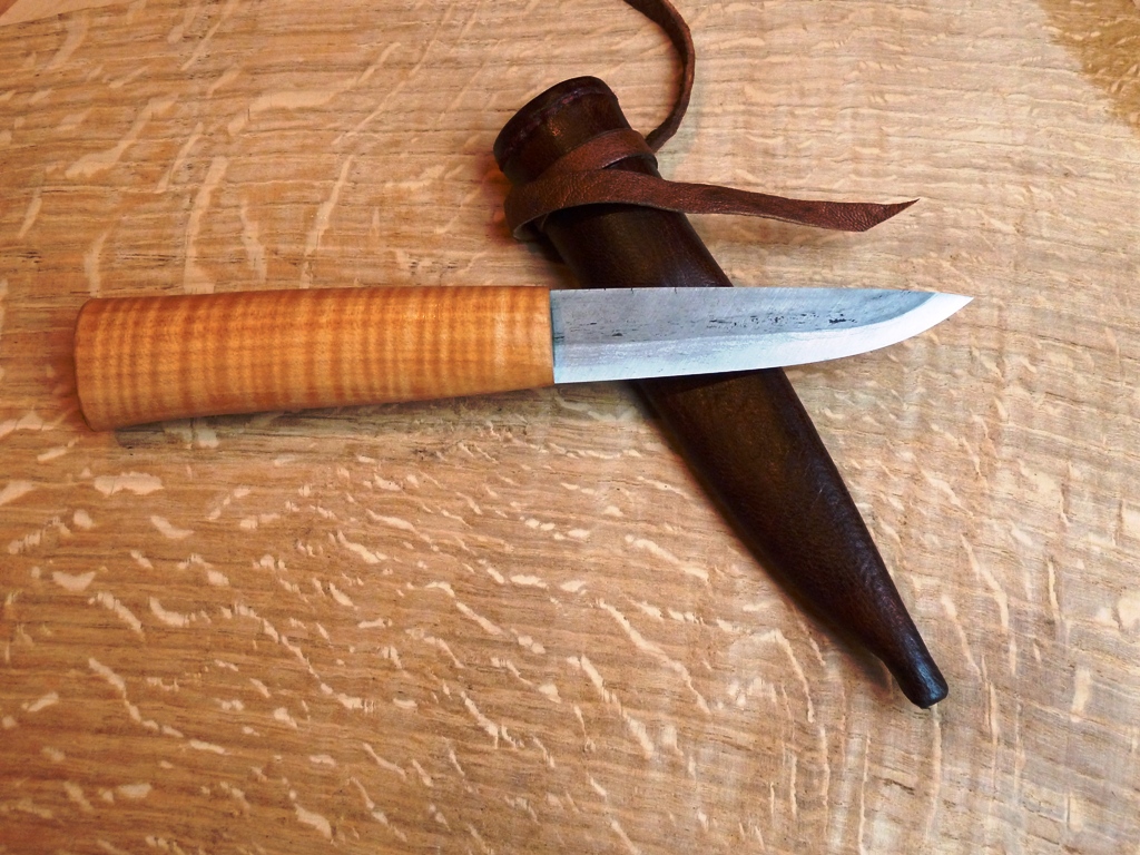

Wikingerzeitliches Messer - Renneisen
Dieses Messer enspricht von Größe und Fürm den wikingerzeitlichen Funden aus Haithabu. Auch die typisch skandinavische Grifform wurde genau so gefunden.

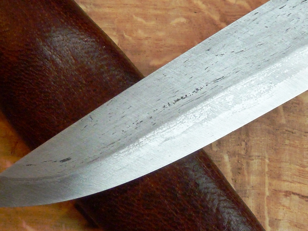

Die Klinge ist komplett aus selbst verhütteten Material. Rücken aus P-haltigen Eisen aus norddeutschem Raseneisenerz. Direkt aus der Luppe gezogen, also nicht gefaltet. Die Schneidleiste ist aus C-haltigen Stahl (ca. 0,8%) aus Magnetitsand von der Ostseeküste. 5 mal gefaltet. Die Klinge ist zwar am Bandschleifer in Form gebracht aber gefinished wurde ausschlißlich auf skandinavischen Sandstein.
Der Griff ist aus Riegelahorn. Bei den historischen Funden waren die meisten Griffe aus Esche und Ahorn. Die Oberfläche ist nicht geschliffen sondern geschabt. Die Klinge ist nicht eingeklebt sondern einfach mit Übermaß in den Griff gepresst.

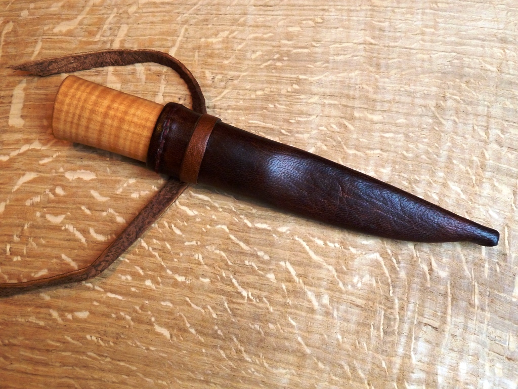

Die Lederscheide ist aus selbst gegerbten Leder. Ein Freund von mir macht dieses Leder aus seinen Ziegen mit einer Grubenggerbung mit Rinde und Gehirn (für das Fett). Der Faden ist handgesponnener Wollfaden mit Krappwurzel gefärbt;-)

Eine Frage zum Material:
Das aus der Luppe geschmiedete Eisen, merkst Du da eine Unterschied in der Bearbeitbarkeit/ Festigkeit gegenüber modernen erschmolzenen Materialien?
Und führen die Einschlüsse merkbar zu höheren Bruchanfälligkeit oder ähnlichem?

@ Less: Hmm, das ist nicht ganz einfach zu beantworten. Und das würde hier auch ein bisschen den Rahmen sprengen. Aber man kann folgendes sagen: Wenn man ein ausgezeichnetes Erz (sehr geringer Gehalt an Stahlschädlingen) verwendet, beim Ausheizen einen Großteil der Schlacke herausschmelzt und das Material sauber raffiniert, dann ist die Qualität vergleichbar mit einem reinen Kohlenstoffstahl. Unterschiede bei der Härte und Zähigkeit konnte ich bisher nicht feststellen. Auch diese Klinge nagelt richtig gut. Allerdings muss man die Klinge beim Härten sehr schroff abschrecken, da der Stahl keine Legierungselemente enthält. Das bedeutet aber auch, dass die Klinge, z.B. bei einer Wasserhärtung, noch sehr dick sein muss, damit es keine Härterisse gibt. Bis zu 2,5mm an der Schneide. Das muss man mach dem Härten dann langsam und gekühlt herunterschleifen;-) Außerdem ist es mit ausschließlich einheimischen Erzen und historischen Mitteln (Blasebälge etc.) nicht ganz so einfach, einen ausgezeichneten Klingenstahl zu gewinnen. Aber es ist möglich;-)
