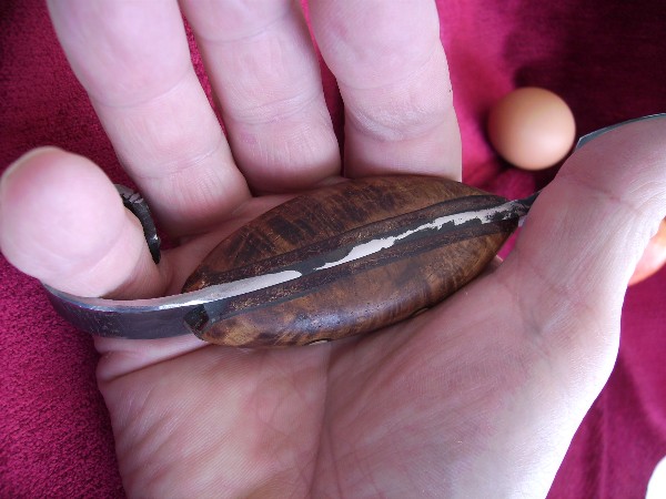

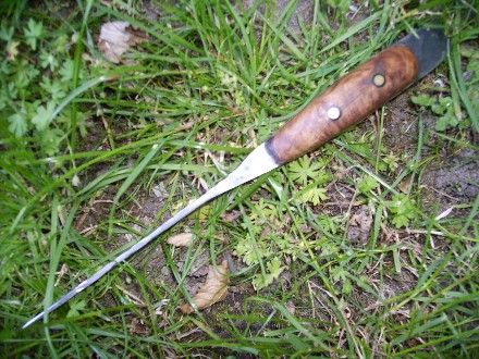

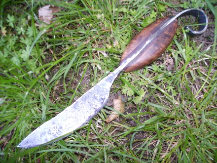

Könnte so das Küchenmesser einer Wikingerin ausgesehen haben?
1. Stahl stammt vom Stößel eines Autostoßdämpfers.
2. Griffholz von einem Baumkrebs.
3. Stifte vom Baumarkt (Kohlefaserhülse mit Messingseele).
Ihr könnt ja mal etwas dazu schreiben und nehmt es bitte nicht so ernst.
Servus - Reinhold.
PS. 1./3. gab damals bestimmt noch nicht.

Baumkrebs sind diese Wucherungen die man häufig an Kirsch- und Robinienstämmen (und anderen Arten) findet. Werden diese durchgeschnitten ergibt sich eine schöne wilde Maserung.
Ich find das Messer klasse, besonders weil der Erl waagerecht im Griff liegt. Sieht man ja nicht so häufig.
Federt es beim schneiden, oder ist der Erl dazu zu dick?
Ciao, Basti

ich finde es schick, aber kann der waagerechte griff nicht dazu fuehren, da sman zu wenig druck ausueben kann?
Hallo
Druck kannst Du solange ausüben, bis es sich verbiegt, wenn es sich verbiegt ;) .
Ansonsten ein hübsches, rustikales Messer.
Morgens in der Kantine wird man damit bekannt.
Mich interessiert aber eher, ob die dunkele Schicht auf dem Griff Maserung des Krebses ist, oder ob Reinhold hier mit Birkenteer/Pech oder ähnlichem experimentiert hat.
Stefan
Mir gefällt dieses Messer ebenfalls! Die Stellung der Klinge zum Griff ist mir auch aufgefallen.
Wie verhält sich diese Griffanordnung beim Schneiden?

Beantwortung einiger Fragen:
> Es ist das sechste oder siebte Messer, welches ich mit einer flachen Querangel oder queren Flachangel geschmiedet habe.
NULL Probleme mit Verbiegen und genügend Kraftübertragung auf die Schneide. Handlage ist befriedigend; - nun ja - die wikis hatten ja riesen Hände mit schwieliger Hornhaut.
> Was die Maserung angeht habe ich nicht nachgeholfen, doch mußte ich einige Risse mit Schleifmehl und Sekundenkleber ausfüllen.
> Und jetzt werde ich rot im Gesicht. Kohlefaser!
Habe früher einige Mal ungenau gearbeitet beim verstiften der Griffschalen und es blieb nach dem schleifen und polieren so ein unerwünschter "Trauerrand" (schwarz) zurück. Daraus ergab sich dann der Wunsch, es gekonnt und beabsichtigt zu machen. Und ob Ihr es glaubt oder nicht, mir gefällt dies besonders bei hellen Griffhölzern. Schöner Kontrast - ist natürlich Geschmacksache.

schönes Messer, hat aber mit Wikingern leider gar nichts zu tun. Das was gerne als Winkingermesser verkauft wird, umgebogene Angel und kein Griffholz, wurde ab ca. 600 nChr. nicht mehr gefunden. Zur Zeit der Wkinger, 8. bis 10. Jhd, waren in Europa eigentlich nur Steckangelmesser verbreitet (kenne zumindest keinen Fund mit Flacherl), mit einer Klingenlänge von üblicherweise 8 -10 cm.
Das soll jetzt aber nicht dein Messer abwerten, mir gefällt die Idee mit dem um 90 Grad verdrehten Flacherl.

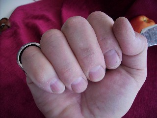

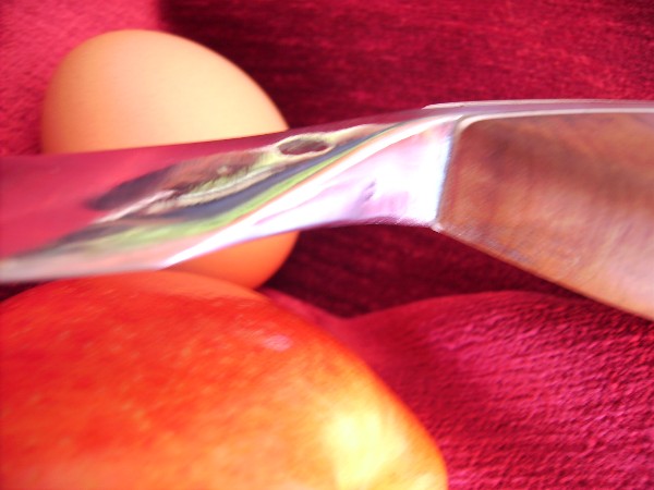

Nachfolgende Bilder beantworten die Frage nach der Handlage.
Viel Spass beim anschauen.
Servus - Reinhold

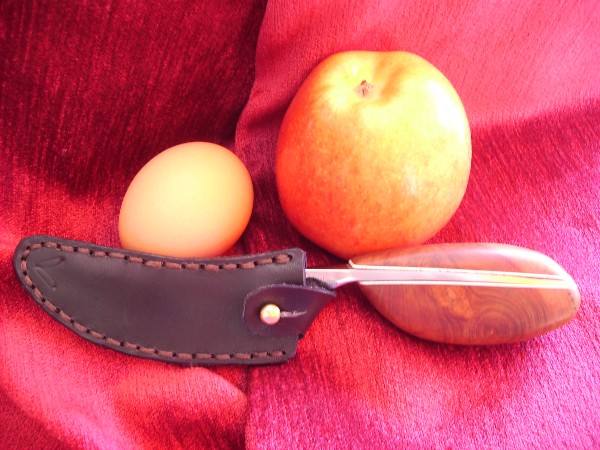

Folgende Bildchen sind ein paar Modelle aus meinem früheren Leben.
Apfel und Ei sollen das Größenverhältnis rüber bringen.
Ist nur ein kleine Umhängemesserchen.
Dieses Messer kann schräg am Gürtel getragen werden.
Es hat einen Griff aus Quittenholz quer zur Faser verarbeitet.
Das kleine Messerchen hat die gleiche Scheide wie das in diesem Beitrag abgebildete.
Und jetzt ein gutes Wochenende und viel Spass beim Fußball gernsehen.
Servus - Reinhold.
PS. Macht Euch aber nicht verrückt, die eine Klinge habe ich beim härten verzogen, hab das Messer aber trotzdem gern, denn es liegt in der Hand wie hineingegossen.
