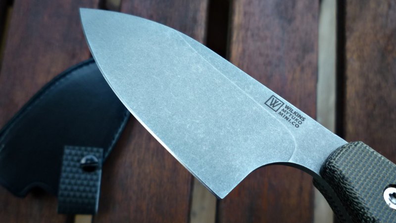

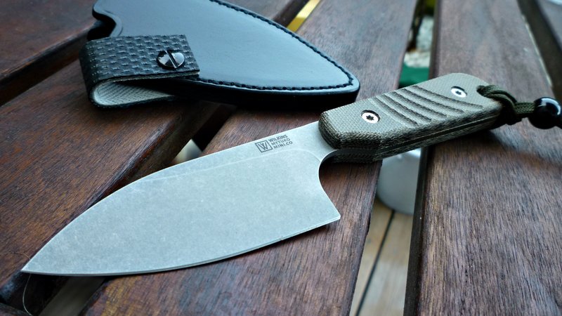

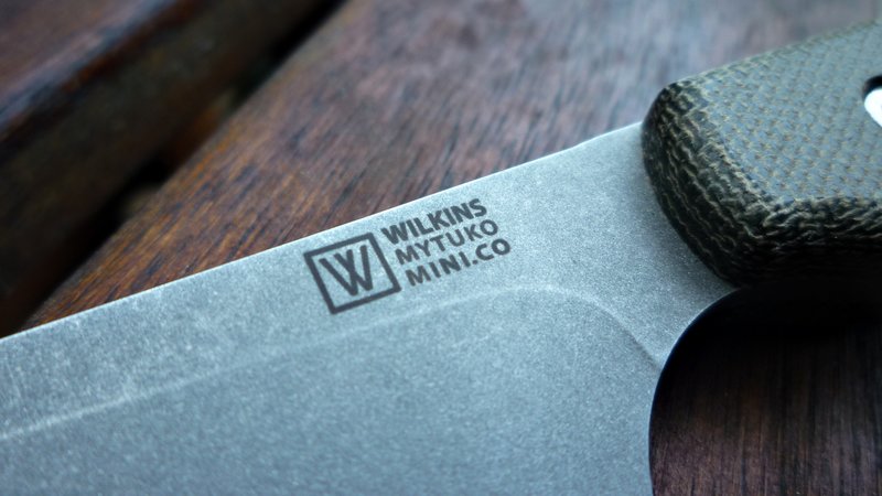

Ich schau ja ab und an die Homepage’s der üblichen Verdächtigen durch, in der Hoffnung mal was neues, oder modifiziertes zu entdecken. Dieses Mal hab ich das Mytuko Mini Cobalt aus 1.4528 aka Böhler N690 entdeckt. Das gibt’s zwar auch schon länger und zwingt einem endlich nicht mehr, D2 als Stahl akzeptieren zu müssen wenn einem die Messer/das Design gefallen, trotzdem ist dieses Messer jetzt auch für mich spannend geworden. Die Materialstärke macht‘s. Das Cobalt Mini gibt’s jetzt auch mit 2,5mm Klingendicke. Wer mit seinen Messers in erster Linie schneiden möchte, kommt jetzt auf seine Kosten. Die Länge von 170mm gesamt, die flache Bauweise, die optional erhältliche Lederscheide, die so klein und knapp wie möglich und gerade so groß als nötig geschnitten ist, machen das Mytuko zu einem City-Slicer-Knife!

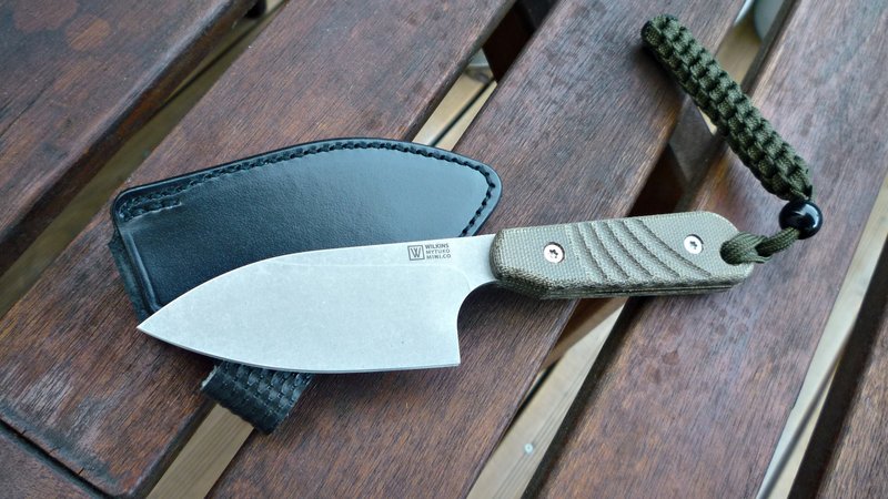

Wie von Wilkins gewohnt ist das Messer eine cleane und aufgeräumte Erscheinung. Full-Tang, CNC gefräster Böhler N690, bead blasted and tumble polished for a matt grey, durable finish, wie man auf Hrn. Wilkins Homepage nachlesen kann.
Kurz zum Böhler N690/1.4528 :
PRODUKTBESCHREIBUNG:
Gehärtete Werkzeuge hoher Schneidhaltigkeit wie z. B. Messerklingen, schneidende chirurgische Instrumente, Tellermesser für die Fleischindustrie, Waagenschneiden und -pfannen; korrosionsbeständige Wälzlager, Ventilnadeln und Kolben für Kältemaschinen.
EIGENSCHAFTSMERKMALE:
Nichtrostender, martensitischer Chromstahl mit Kobalt, Molybdän und Vanadinzusatz.
Für gehärtete Werkzeuge und Bauteile mit sehr hoher Härte.
Erforderliche Oberflächenbeschaffenheit: feingeschliffen oder poliert.
Der russische Hersteller Owl Knifes verbaut N690 in seine Messer ( auch Kochmesser ) und schleift sie so dünn aus, das die Schneide gegen den Handballen gepresst weit in die Klinge buckelt. Das zeigt, was der Stahl mit exzellenter WB zu leisten vermag.

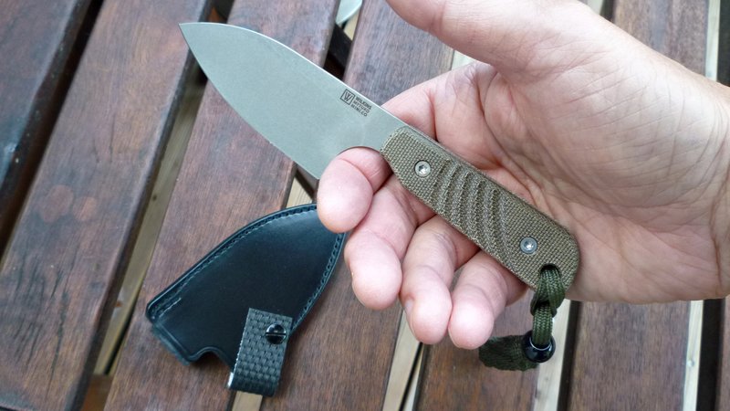

Olive Micarta-Griffschalen mit gefrästen Griprillen drangeschraubt und fertig ist der schnittige kleine Begleiter. Das Design erinnert an ein ( sehr ) kleines japanisches Santoku und das scheint gewollt, da dieses Messer auch den Anspruch erhebt von der Küche über die Jause/Brotzeit bis zum Karton zerlegen und alltäglichen Schneidaufgaben einen Bogen zu spannen. Ich empfinde das als gelungenen Crossover innerhalb eines durchaus weit gesteckten Rahmens. Der ausladend geschwungene Kehl und die im Verhältnis zum Griff stattliche Klingenhöhe ermöglicht mit mittelgroßen Händen ein Schneiden am Brett, auch ohne dass die Knöchel anschlagen, das ist sicher eine Besonderheit. Das die Hand beim Arbeiten weit weg von der Schneide ist, sein nur nebenbei erwähnt. Schliff und Oberflächen, wie auch Griffmaterialien sind variabel, da findet eigentlich jeder was, wenn einem der Stil und die Form zusagt.

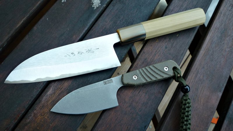

Hier ein optischer Vergleich mit einem kleinen Kamo-Wa-Santoku:
Das Kamo ist gut doppelt so teuer und ein Spezialmesser, das Mytuko ist da deutlich universeller und erlaubt auch härtere Alltagsaufgaben wie Karton’s zerlegen oder ein Stöckchen anspitzen, wo das Kamo bereit’s kaputt wäre. Trotzdem gibt sich das Mini-Mytuko selbst beim Möhrenschneiden keine echte Blöße. Da gibt es Kochmesser die lauter knacken!

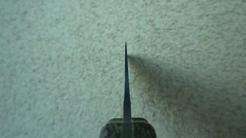

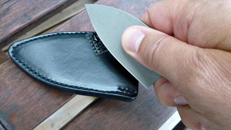

Verwundert auch nicht, der fast durchgängige „full flat grind" ( kein Lichtstrahl scheint durch das Stahllineal ) und an die knapp 0,35mm ( durchgehend ) an der Wate sind für ein Serienfixed das auch schneiden soll ein wirklich tauglicher Kompromiss.
Kehlshot: Es gibt deutlich fettere deutsche Kochmesser ( Güde z.B. )
Wer nur Outdoorprügel kennt, vor allem die Scandi-Fraktion wird von der Schneidfähigkeit begeistert sein. Für mich ist es, gemessen an dem von mir angedachten Aufgabenbereich mehr als zufriedenstellend.

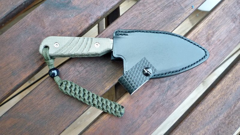

Auslieferung:

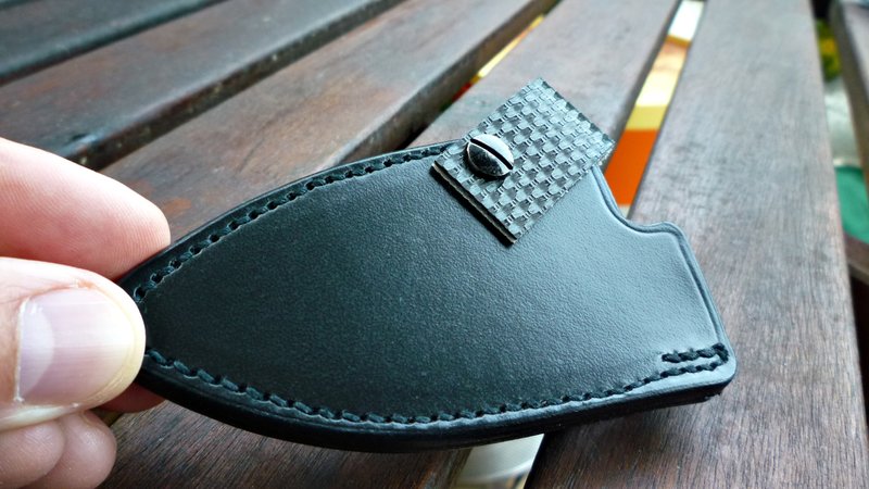

Das F&F ist perfekt und ohne Makel! Die Lederscheide ist sehr sauber gemacht und exakt angepasst. Der Strap hindert das Messer am rausrutschen und es kann damit auch als Neckknife mit Kugelkette mit Griff nach unten getragen werden. Den Lanyardbommel gab's als Beigabe gratis drangemacht. Wie immer ist auch einen Patch dabei! Rasiert aus der Schachtel Arm-und Beinhaare!

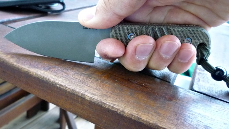

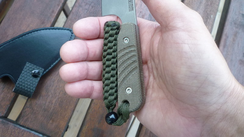

Die Handlage ist erstaunlich gut, obwohl der Griff schmal geschnitten ist. Für stundenlanges Schnitzen ist es ja eigentlich nicht gedacht, aber wenn man den Bommel parallel zum Griff legt, verdoppelt sich fast das Volumen und man hat was in der Hand. Jetzt kann man wirklichen Druck auf die kleine Klinge bringen und das Messer auch kraftvoll einsetzten. Wer einen kleinen Tek-Lok sein eigen nennt, kann das Messer auch Quer am Gürtel tragen. Die Spitze ist schön dünn ausgeschliffen, aber ohne filigran zu sein. Der Anschliff ist beidseitig blitzsauber, kein Unterschied in der Fasenbreite erkennbar, kein Winkelfehler angeschliffen. Fasenbreite vier 1/10mm Das Gewicht von 75gr spricht für sich und den Tragekomfort.

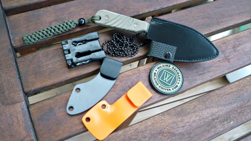

Mögliches Zubehör: Kugelkette, Tek-Lok, Klemmer aus Kydex…..

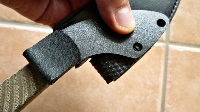

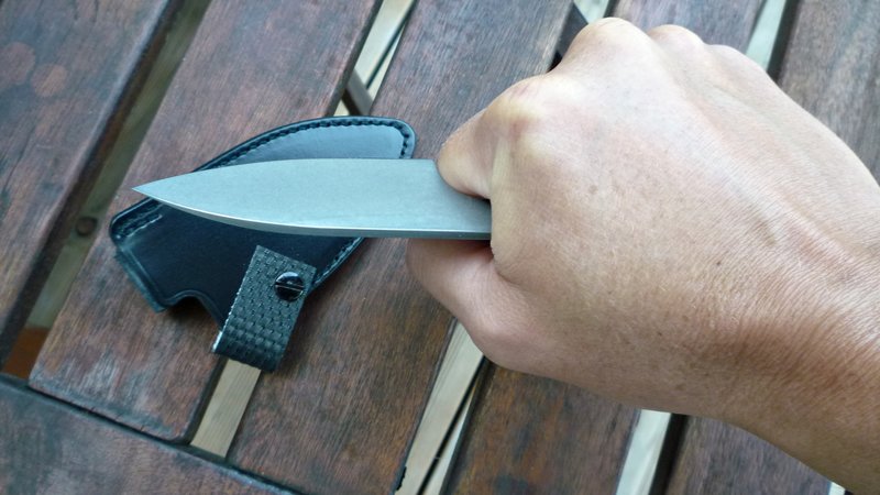

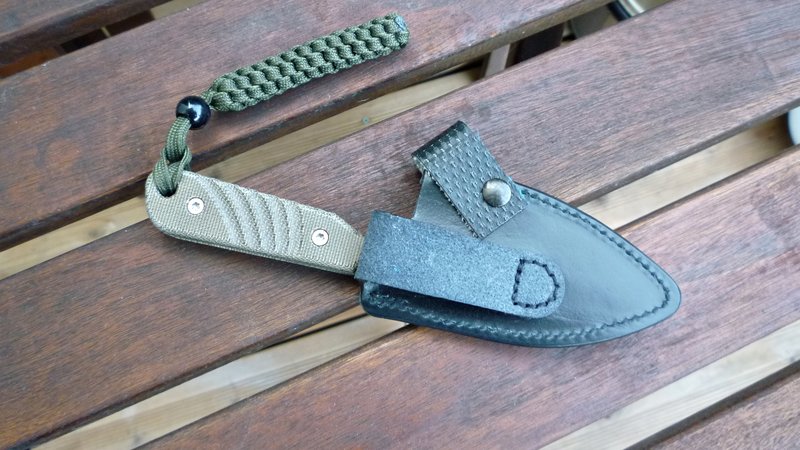

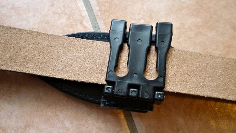

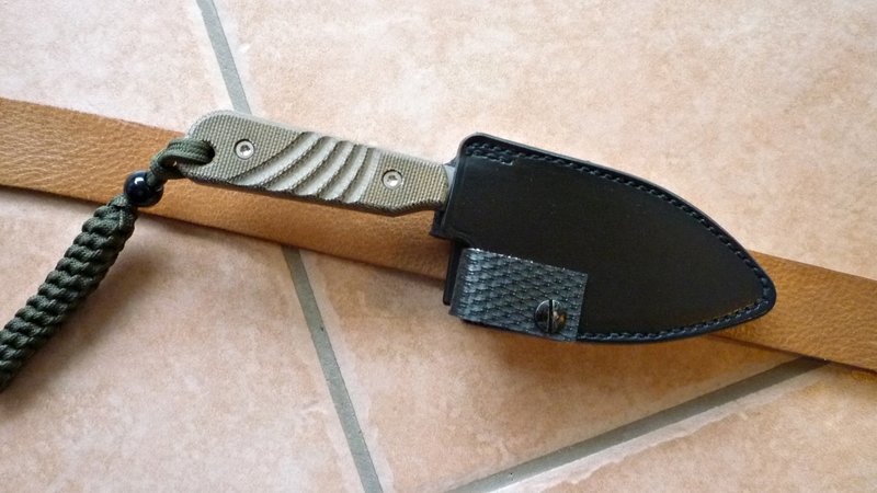

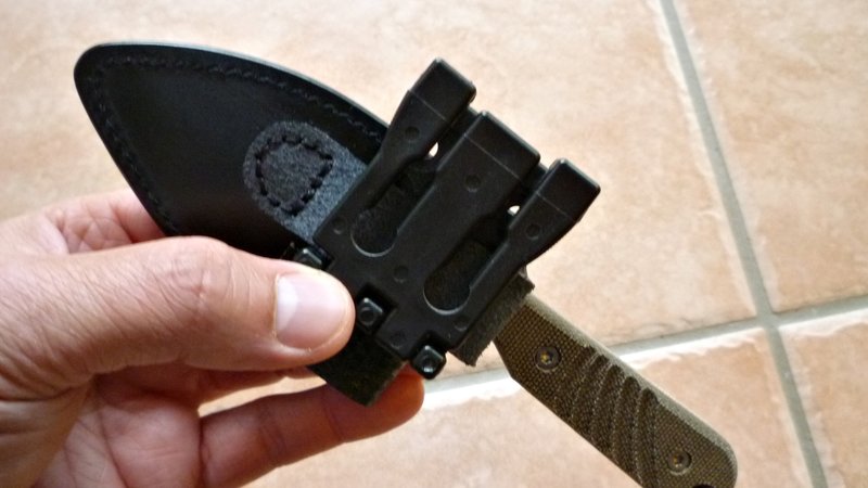

aber güNef, mir fehlt ein wenig die Fantasie wie genau TekLok und das andere Zubehör(Klammern) an der Lederscheide aussehen. Könntest du da noch was zeigen?
Servus.
ja gerne.
Der Klemmer von Nestor lässt sich mit der Schraube vom Strap montieren, da die Klinge aber relativ hoch ist, trägt sich das Messer vorne im Hosensack eher unbequem. Möglich ist es aber, je nachdem wie locker die Hose und wie weit der Sack ist! ;)
Am Gürtel klappt beides, quer oder längs!
Was das Messer betrifft, bitte das keine Vorbehalte entstehen, ich verwende es auch als Jausenmesser, aber nicht nur und nicht vorrangig. Durch die im Verhältnis zum Gros anderer Messer doch recht dünne Klinge, ist einfach eine gute Schneidfähigkeit gegeben, die ich besonders rausstreichen wollte.
Das dieses Messer mit einem balligen Anschliff noch mal besser schneiden würde steht ausser Streit! Vielleicht schliesse ich da noch auf! ;)
Gruß, güNef

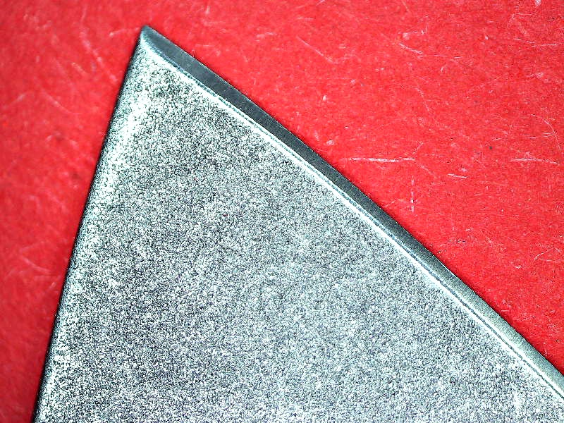

Servus,

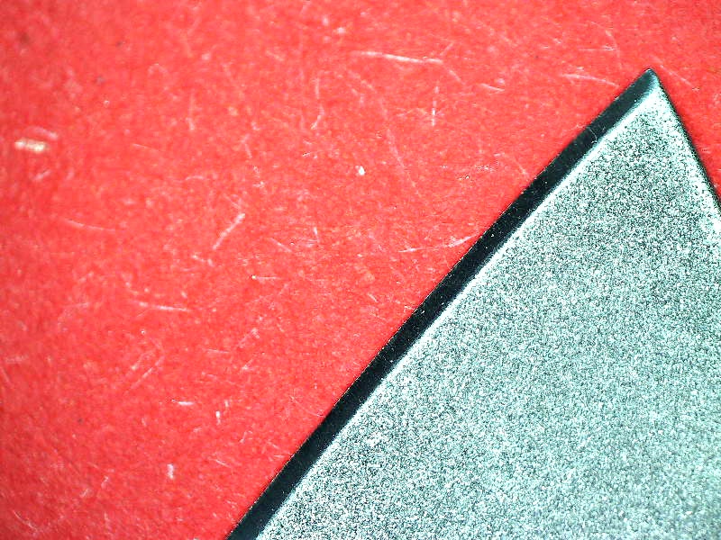

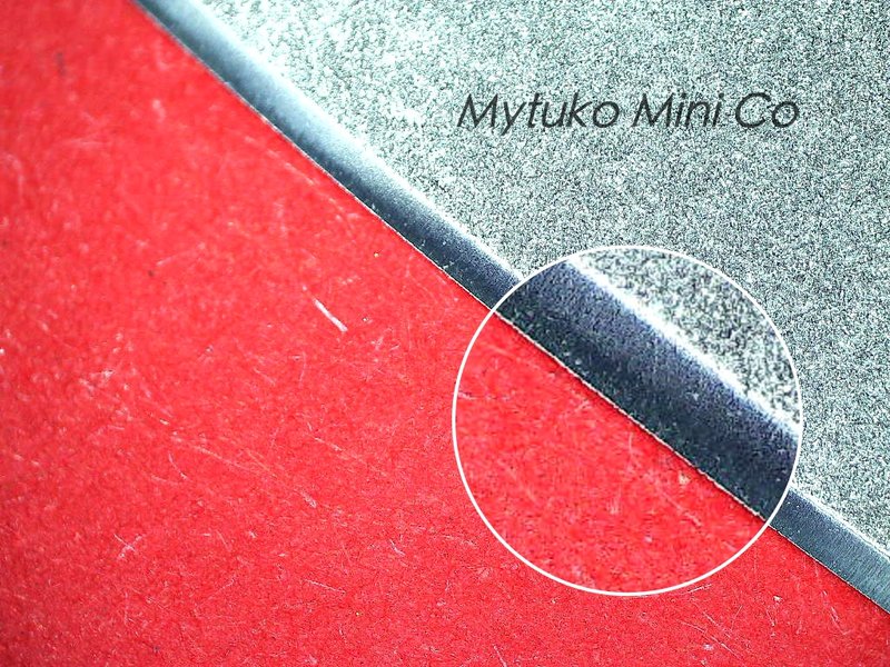

seit ich ein Lichtmikroskop zur Schneidenkontrolle verwende, habe ich es mir angewöhnt, jede Schneide eines neuen Messers zu dokumentieren und vor der eigentlichen Anwendung einmal durchzuschauen, wie das denn so geschliffen ist. Dauert ein paar Minuten und ich sehe gleich ob es Fehlstellen gibt und was ich möglicherweise zu erwarten habe.
Der Unterschiede in der Qualität der Schneidfasen und vor allem der Zugang einzelner Hersteller, mit recht grobem oder feinen Schleifkorn abzuschliessen, ist sehr interessant, wenn einem der technische Aspekt an Schneidfacetten interessiert.
Ich reiche ein paar Bilder aus meinem Archiv nach und ergänze meinen Bericht mal um diese Facette... :hehe:
Kevin Wilkins schleift an diese Messer-Serie eine sehr saubere und geschlossene Schneide, da gibt es wirklich nichts zu mäkeln. Die Schneidenspitze hat wirklich biss, das sieht man auch schön.
Selbst den Winkelfehler, wenn die Schneide einen Bogen macht hat er gut unter Kontrolle. Die rechte Seite zeigt einen leicht erhöhten Druck am Schleifband beim wegziehen der Spitze, die linke Seite ist eigentlich perfekt.
Bradford Knives schleift auch sehr sauber und gleichmässig, aber deutlich gröber:
Gruß, güNef

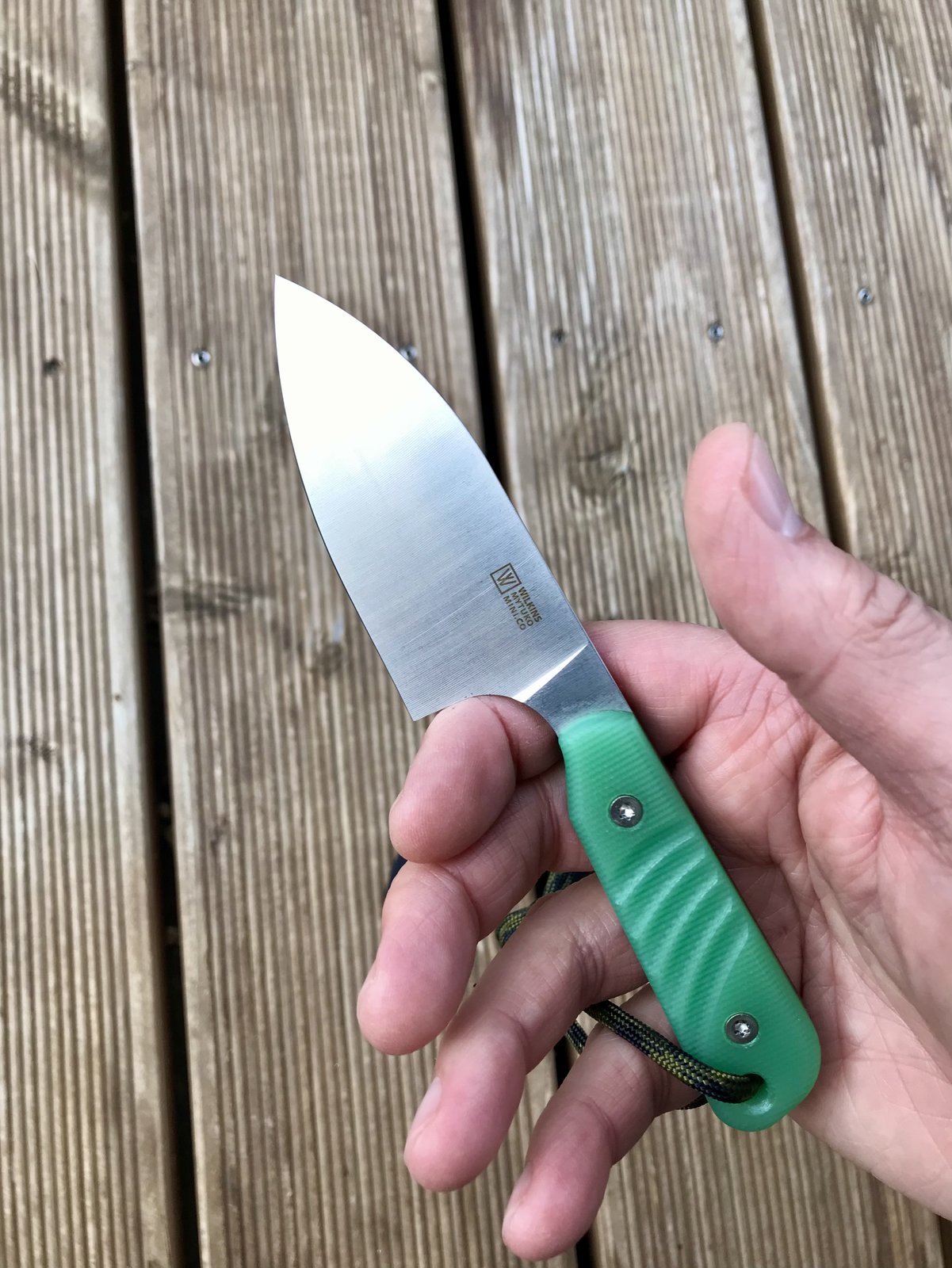

FED-EX war da. 👍

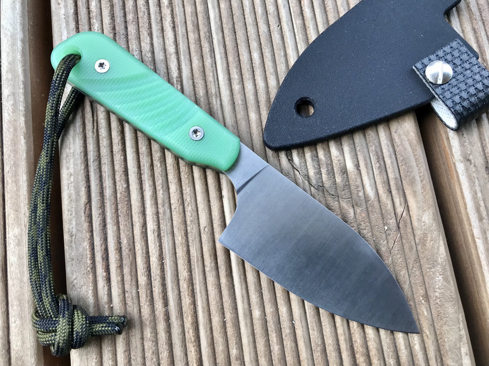

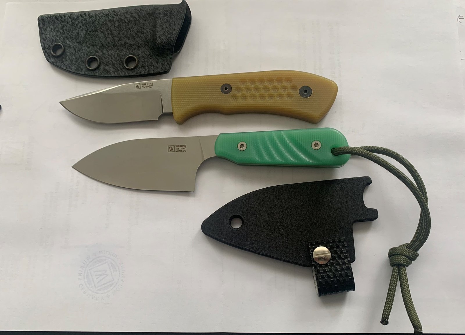

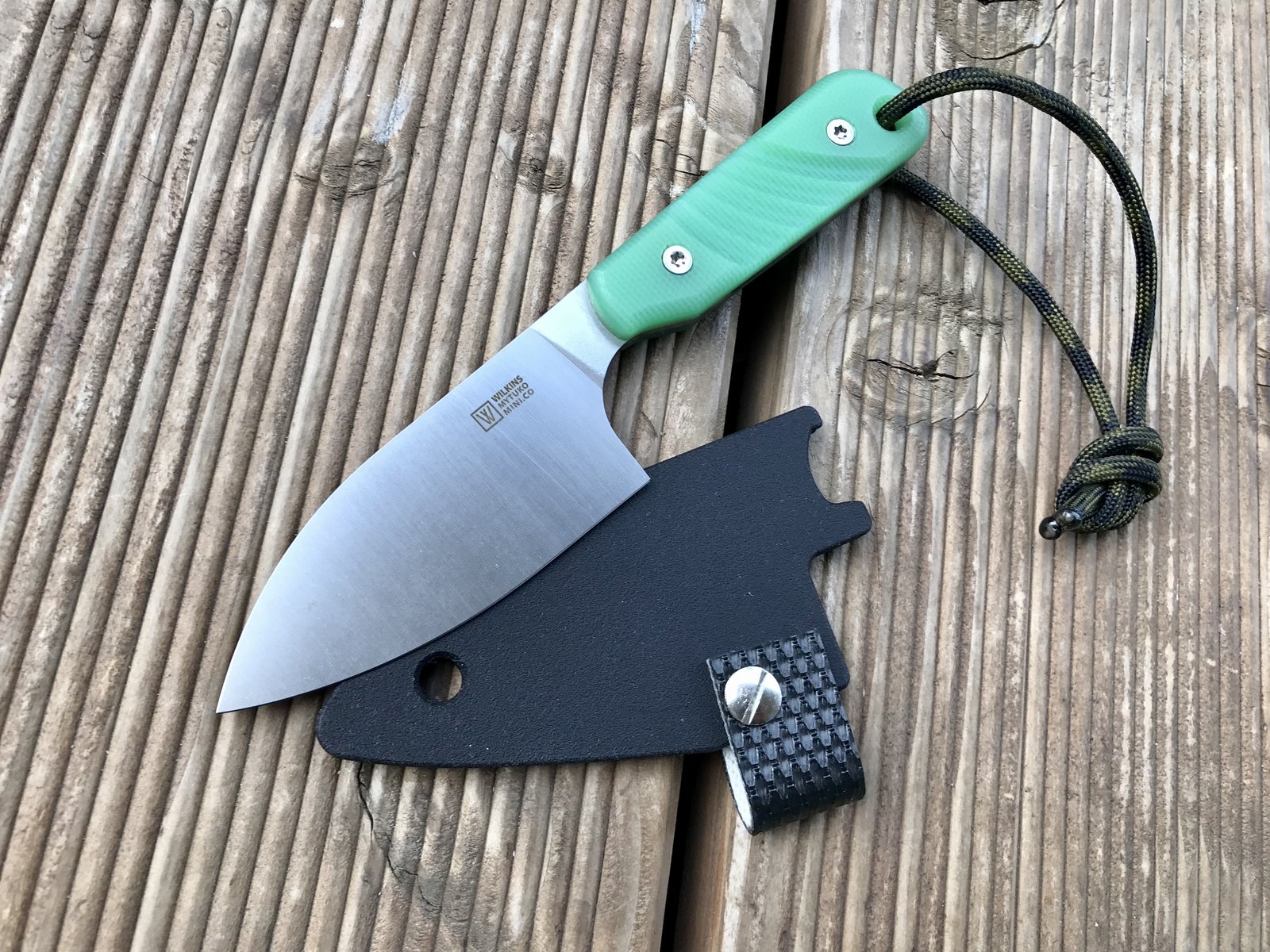

Mein Sommer-Mytuko ist gekommen, Swimmingpool-green die Scales, statt Lederscheide eine 3D-gedruckte aus Kunststoff, leicht angeraut und perfekt Passgenau mit Sichtfenster, damit man weiß, das Messer steckt in der Scheide 😂
Ansonsten typisch Wilkins Machine-Grind, alles CNC-steril und klinisch perfekt. Superdünn ausgeschliffen, ein Slicer vor dem Herrn, knapp unter 0,30mm…..
Eigentlich ein Office-Knife für den Sommersalat im Büro und voll Brotzeittauglich.
Cooles, buntes Teil…
Gruß, güNef
Das MYTUKO MINI ist ja soweit bekannt..

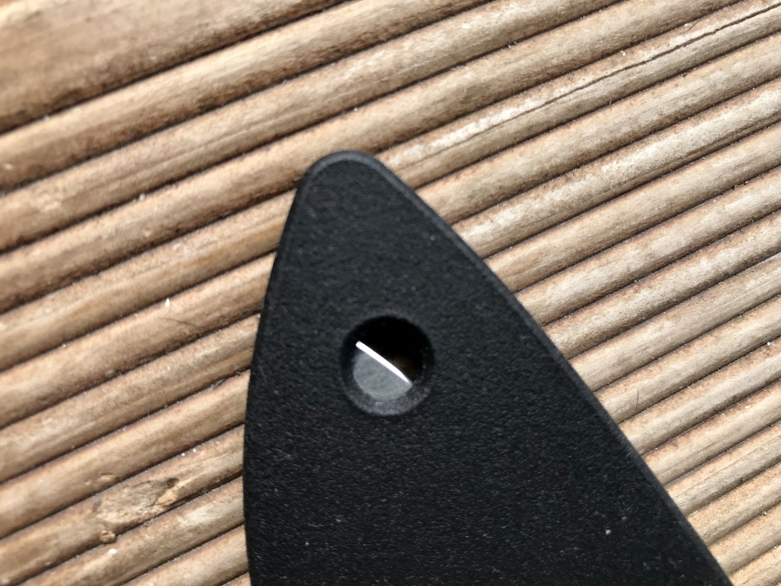

Kannst du was zur Kunststoffscheide sagen?
Wie befestigt man die Am Gürtel?
Wie funktioniert die Miniguiotine? :irre:
Servus,

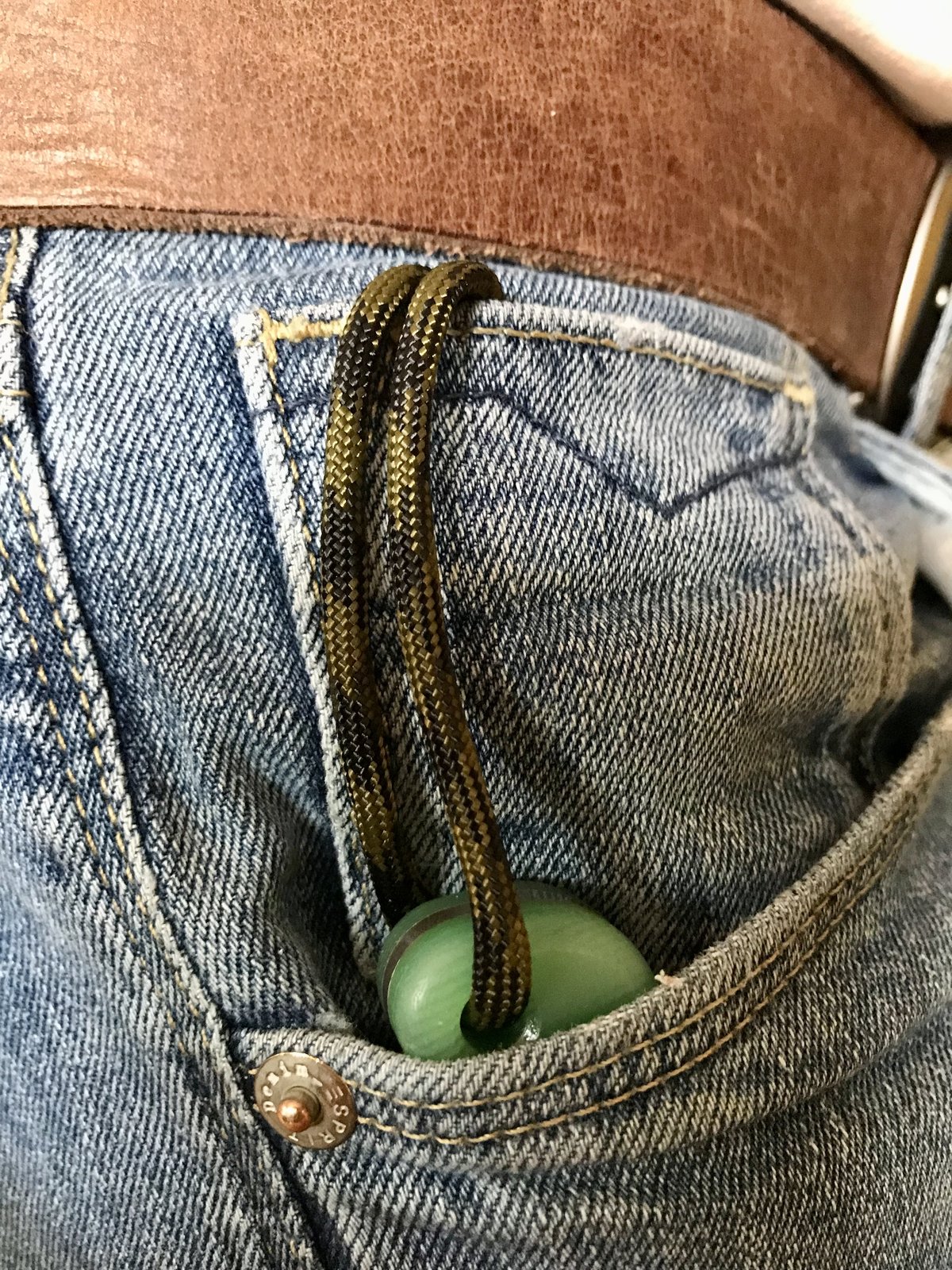

Gürtel Fehlanzeige! Keine Bohrungen, keine Schlaufen, detto als Halsmesser. Kein Fleisch am Rand um nachträgliche Bohrungen zu machen. Höchsten kleben ist möglich. Der Strap fixiert die Klinge und das ist auch nötig, weil obwohl passgenau ist das keine Friction-Scheide die das Messer durch Druck auf die Flanken hält.
Durch die Breite Bauform dreht sich die Scheide nicht im Hosensack und wandert wenig. Wenn ich das Paracord in die Münztasche stopfe oder unter den Gürtel klemme sitzt das ordentlich an seinem Platz
Zigarillos könnte man sicher kappen, für Zigarren leider zu klein. 😂
Gruß, güNef
