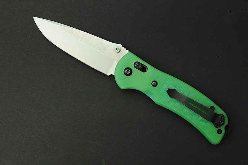

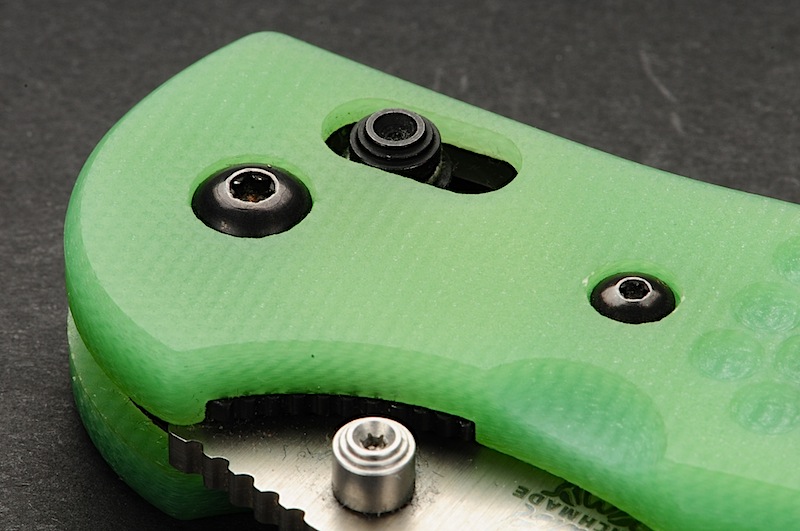

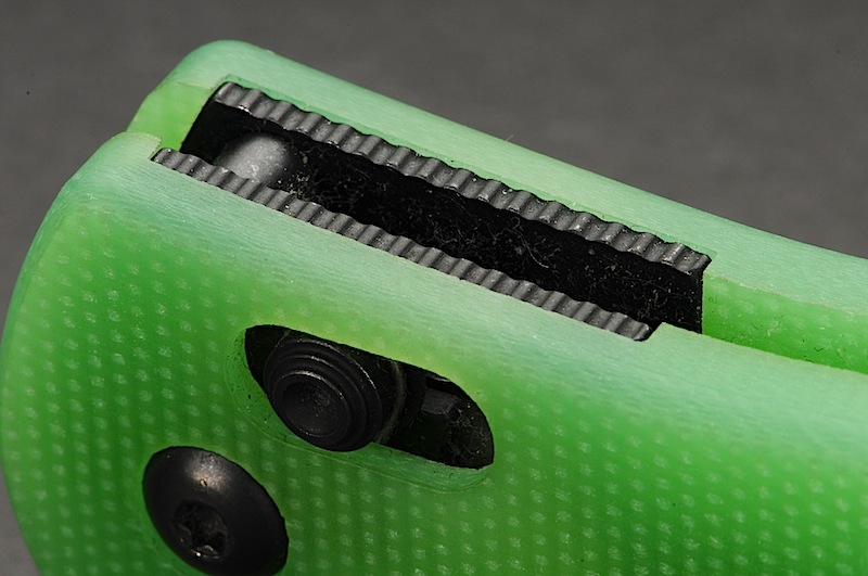

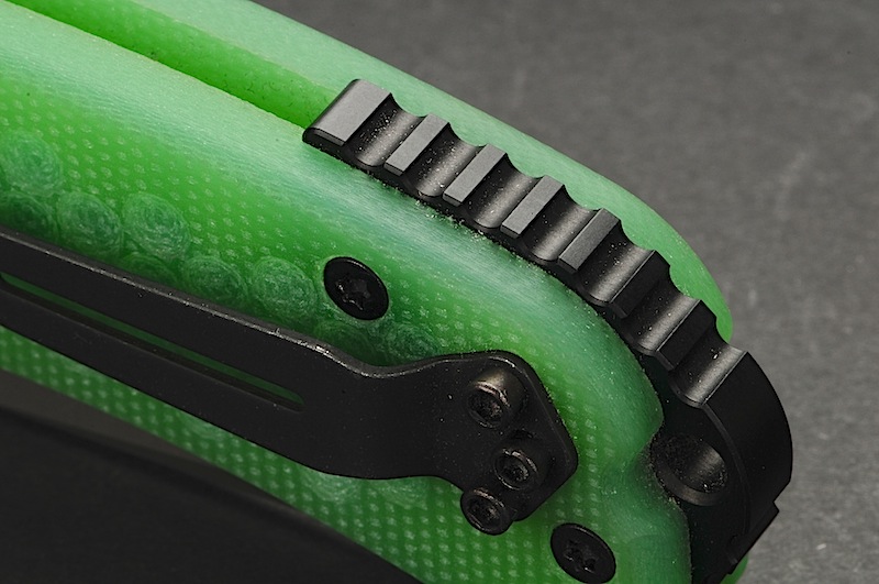

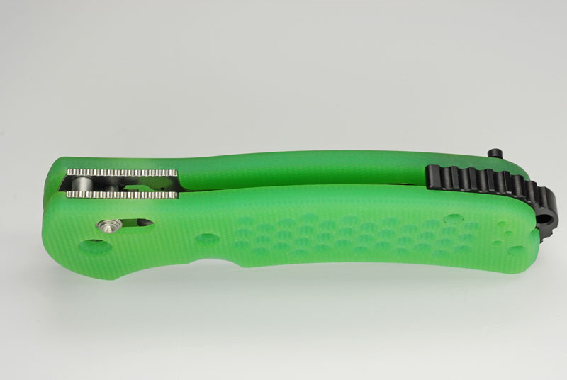

Ich bin ein großer Griptilian Fan. Allerdings habe ich die Griffe nie besonders gemocht, sie wirken einfach nicht besonders wertig und irgendwie nimmt man die Messer dann doch nicht so gerne in die Hand. Leider bin ich aber bisher noch nie dazu gekommen, mal neue Griffschalen zu kaufen, obwohl es ja mehrere Anbieter dafür gibt. Das hat sich jetzt geändert. :D Ich hatte Ende letzten Jahres ein Limited Griptilian mit S30V Klinge bekommen und hab mir dann gedacht, das Teil braucht jetzt einfach einen besseren Griff. Ich hab mir dann also um Weihnachten von Kevin Wilkins WilkinsGRIPs in Swimmingpool Green bestellt. Kevin montiert die Schalen natürlich auch kostenlos, aber da ich schon häufiger Axis Lock Messer auseinander genommen habe, und ich die Schalen möglichst schnell haben wollte, hab ich sie einfach selbst montiert, das ist absolut kein Problem. Wenn man noch nie ein Axis Lock Messer auseinander genommen hat, dann kann man sich Schritt-für-Schritt Videos bei youtube anschauen, danach dürften sich alle Fragen geklärt haben. Also das alte Teil auseinander, alles schön gesäubert und mit den neuen Schalen wieder zusammen und was soll ich sagen? Es ist ein Traum! Die Grifffarbe ist natürlich Geschmacksache aber die Haptik und gefühlte Wertigkeit sind um so vieles besser/höher, das ist echt unglaublich. Es liegt besser in der Hand, fühlt sich stabiler und hochwertiger an und lässt sich durch die offene Konstruktion viel besser reinigen. Noch dazu finde ich, dass die Kontur des Griffes einfach besser aussieht als die knubbelig-runde des Standard Griffes.
Hier ein paar Bilder:

Servus,
ohne unverschämt sein zu wollen, könntest du noch Bilder in geöffnetem Zustand nachreichen, von beiden Seiten wenn möglich um den Eindruck zu komplettieren?;)
Gruß, güNef
Edit: Danke!
Ja, das ist mir natürlich auch erst nach dem Fotografieren aufgefallen. Ich werd definitiv noch Bilder im ausgeklappten Zustand und auch Vergleichsbilder mit den alten Schalen nachreichen.

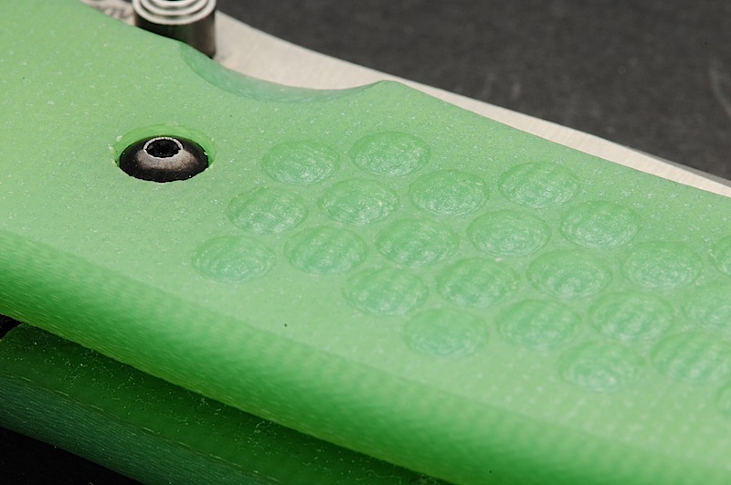

Ist das G11 eher smooth oder haben die Scales noch ein wenig Grip?
cheers,
Marcus
Ich merke absolut keinen Unterschied zum G10. Die glatten Partien sind schon relativ glatt, allerdings nicht zu glatt, schwer zu beschreiben. Und durch die eingefrästen Löcher und die Riffelung der Liner hat man locker genug Grip.

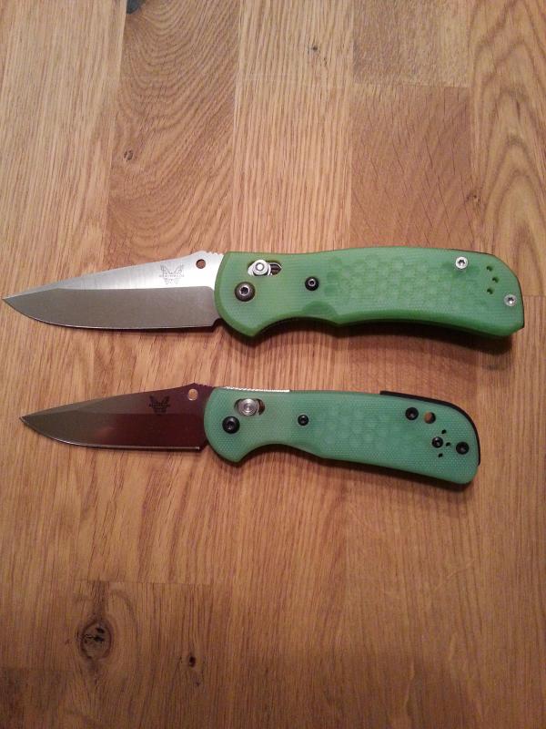

So kann es gehen, wenn solche schönen Bilder gezeigt werden und man schon eine ältere Ausführung des WilkinsGrip hat...
Der Kaufreflex keimte auf und die grünen Schalen mussten her.

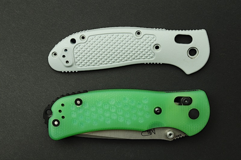

Anbei noch ein paar weitere Bilder.

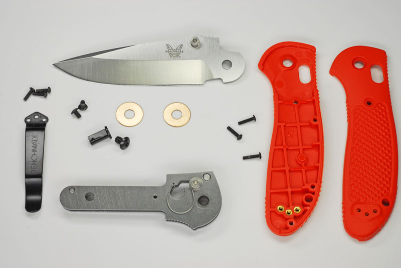

Zeitaufwand für den Umbau: ca. 15 Minuten inclusive gelegentlichen, kontemplativen Nippens am Laphroaig.
Schwierigkeitsgrad leicht, benötigte Werkzeuge: Torx 6,8 und 10
cheers,
Marcus

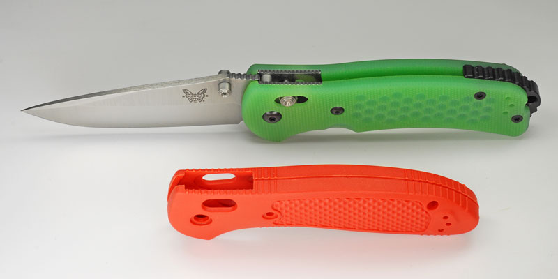

Vorher - Nachher
1. Arbeitschritt: Zerlegen des Griptilians

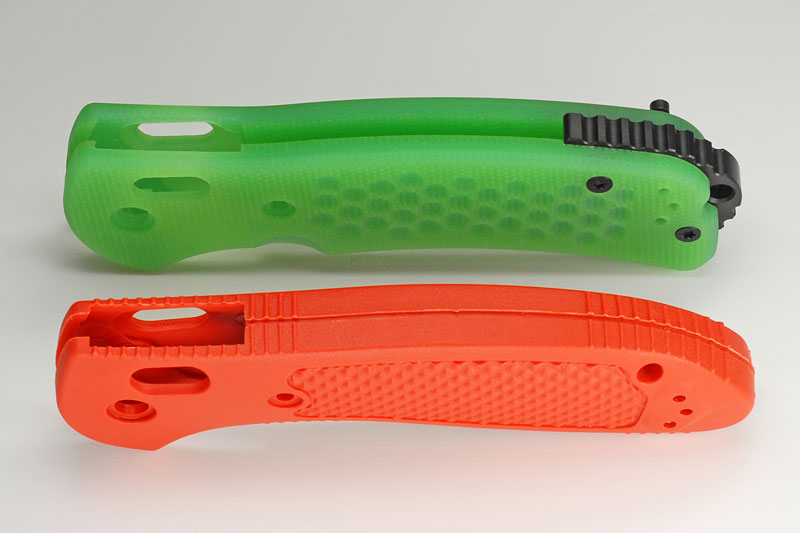

2. Arbeitsschritt: die Schalen probeweise einpassen
3. Arbeitschritt: rechte Schalenhälfte montieren und Klinge in den Axis-Mechanismus einführen, jetzt nur noch linke Schale dran und Schrauben festziehen

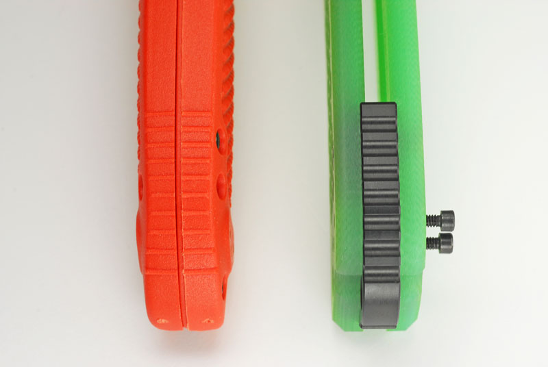

Und noch ein paar Vergleichsbilder
