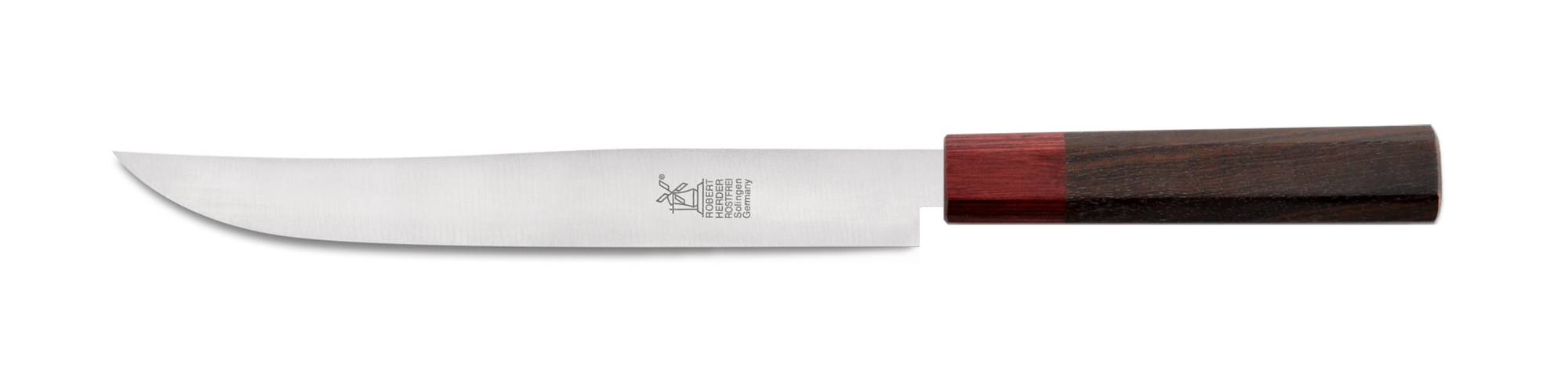

ich habe mir da so eine irre Idee in den Kopf gesetzt...
Und zwar gefällt mir das große Herder Rückenspitz ziemlich gut. Ich weiß allerdings aus erster Hand, dass die Griffe auch diesen Modells nicht für die Ewigkeit gemacht sind und insbesondere am Spalt um den Erl auf der Oberseite früher oder später gerne etwas aufquellen.
Um den möglichen Verschleiß und eventuelle Vorkehrungen soll es aber eigentlich gar nicht gehen. Meine Frage ist, ob es konstruktionsbedingt mit überschaubarem Aufwand möglich wäre, dem Messer einen Wa-Griff zu verpassen. Ich bevorzuge mittlerweile die komplett geschlossenen japanischen Griffe, bei denen der Erl nur eingeschoben wird.
So, wie ich das sehe, ist der Stahl relativ dünn und flexibel. Heißt, ich sollte die Höhe des Erls beim Übergang zum Griff (Machi) möglichst wenig verjüngen, da sonst die Bruchgefahr erhöht werden könnte? Im Umkehrschluss hieße das, dass ich vermutlich einen eher dicken Griff bräuchte, in den ich eine passend breite Öffnung feilen müsste. 🤔
Ich weiß auch nicht, auf welche Höhe sich der Erl im Griff überhaupt verjüngt und wie viel Material man auf die Länge noch wegnehmen könnte bzw. der Stabilität halber überhaupt wegnehmen dürfte.
So in etwa stelle ich mir das vor:
Was meint ihr? Ist das totaler Quark für so flexiblen, dünnen Stahl oder durchaus machbar?
Bin da ganz offen für Ratschläge.

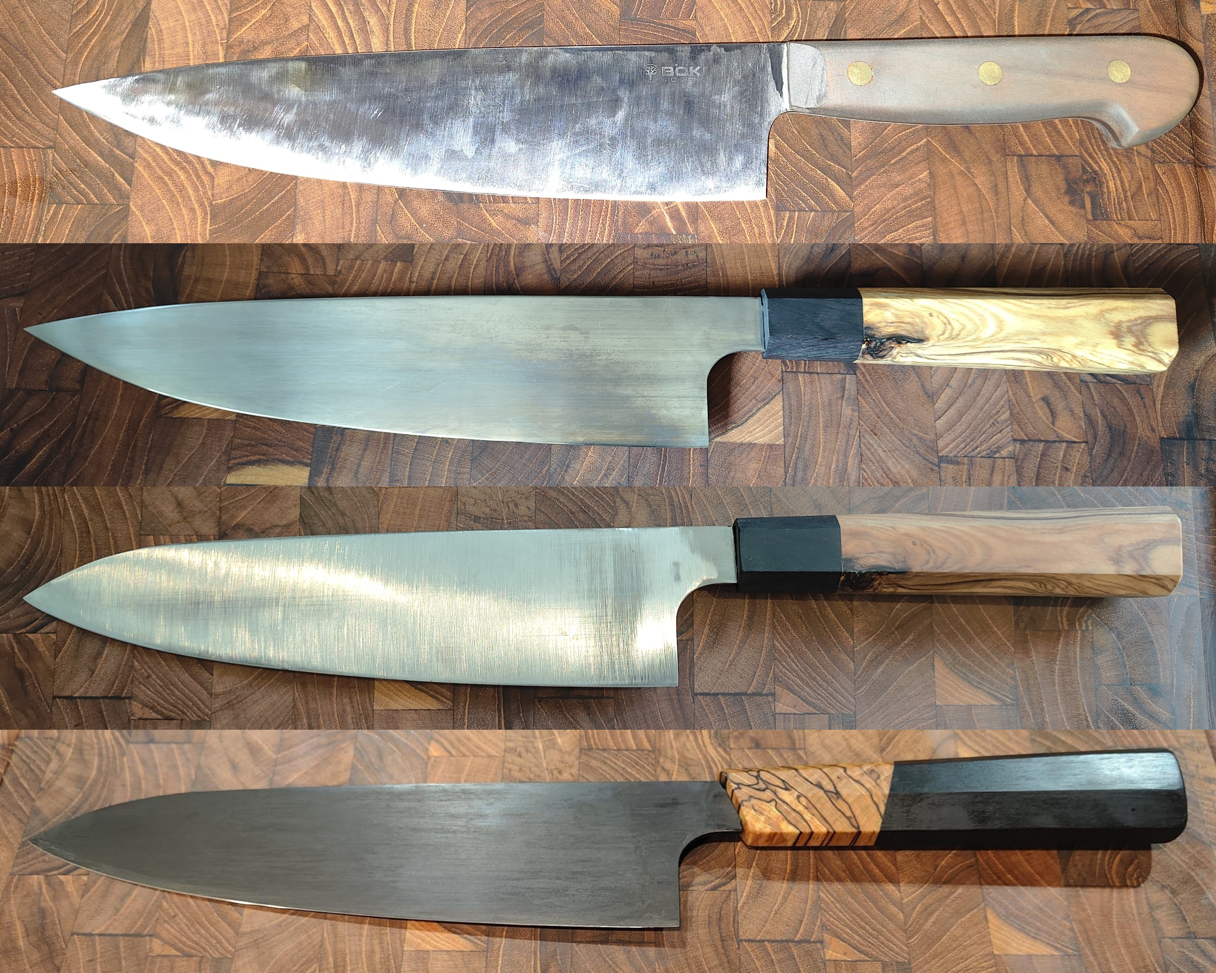

Ich hatte ein Böker Cottage Craft ausgedünnt und umgebaut, ich vermute einen ähnlichen Aufwand dafür. War aber auch ein Vollerl...
Sollte machbar sein, wozu es ein dicker Griff sein soll weiß ich allerdings nicht. Auch den Erl muss man nicht zwangsläufig verjüngen, genaue Maße wären hilfreich.
Danke dir, das sieht seht gut aus!
Ich hatte einen dickeren Griff bzw. ein Verjüngen erwähnt, damit am Rand noch genügend Material bleibt und das Holz nicht instabil wird. Konkrete Maße habe ich leider (noch) nicht zur Hand. Mir ging es erst mal um die Theorie, ob das überhaupt technisch sinnvoll bzw. gut realisierbar ist.
Das Messer ist relativ dünn geschliffen und flexibel. Meiner Erinnerung nach ca. 1,4 mm am Rücken. Daher meine Bedenken hinsichtlich der Stabilität bei stärker verjüngtem Machi.
Weitere Maße könnte ich leider erst nach dem Kauf liefern.
Da die Klinge eh flexibel ist bei 1,4mm wirst du auch weniger Kraft auf das Holz bekommen, da sich der Stahl schlichtweg verbiegt/flext. Solange der Erl noch 10mm Breite hat dürfte das kein Problem sein. Viel Feilen wirst du da aber nicht können, meine Schlüsselfeilen von Pferd sind jedenfalls dicker. Würde so dünn wie möglich vorbohren in die Zwinge und Einbrennen, dann muss das Wachs / Epoxy / mit was auch immer du einkleben willst weniger halten und es wird stabiler.
Für gröbere Aufgaben wahrscheinlich generell das falsche Messer, wohl eher zum Filetieren / Entfernen von Silberhaut etc..
Kommt aber auch aufs Holz an was du vorne nutzen willst wie dünn du es verjüngen kannst. Ein Stück Olive oder Ebenholz wird da deutlich besser als Pappel oder gestockte Holz nicht stabilisiert sein.
