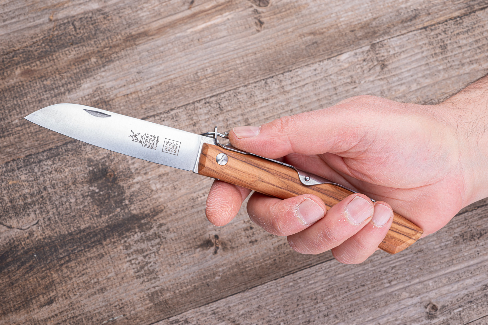

Ich bin ja bekannterweise der "tactical Dings, modern, kein Holz" - Typ. Aber ein paar Klassiker hat man "halt so". Buck 110, Laguiole, Opinel und auch ein Okapi. Die Historie dahinter kenn ich nur so ungefähr, irgendwas mit alten deutsche Kolonien, Exportmesser für Südafrika, so vor/um 1900 rum, ewig lange in Deutschland gebaut, ab irgendwann dann in Südafrika gefertigt. Oder so ähnlich. Die Fertigungsqualität ist mit "rustikal" nett schöngeschrieben. Sexy fand ich allerdings schon immer den Ratschenverschluss: Primitiv gemacht, aber funktioniert. Wobei der an meinem Okapi nicht so wirklich "ratscht", sondern sich eher schleifkratzend bewegt ;) Aber gut, iss halt so, gehört bei den Dingern dazu.
Auf der IWA latsch ich so beim Stand von Windmühlenmesser vorbei. Ok, da muss ich eh hin, weil ich Material für den DWJ Artikel brauch. Kochmesser ok, kenn ich, nicht so mein Thema. Und mitten auf dem Stand - richtig gut präsentiert - ein Schwung voll von den neuen IBEX Klappmessern, die ich richtig cool fand. Warum kommt jetzt :)

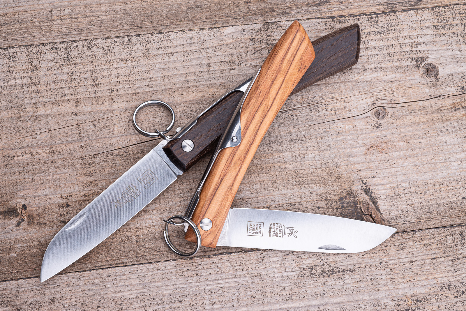

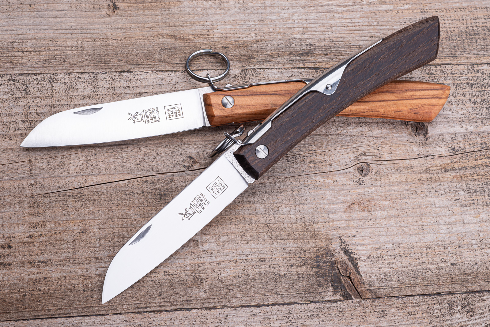

IBEX 100 - Olive rostfrei 1.416 und Räuchereiche mit 1.2067 Kohlenstoffstahl
Windmühlenmesser (die Firma ist die Robert Herder GmbH & Co. KG, ich verwende durchgängig den Markennamen) hat das Konzept des Okapi übernommen: Simple Konstruktion, robust, funktional - und das in modern gebaut. Moderne Form, sauberes Finish, mechanisch sauberer Verschluss.

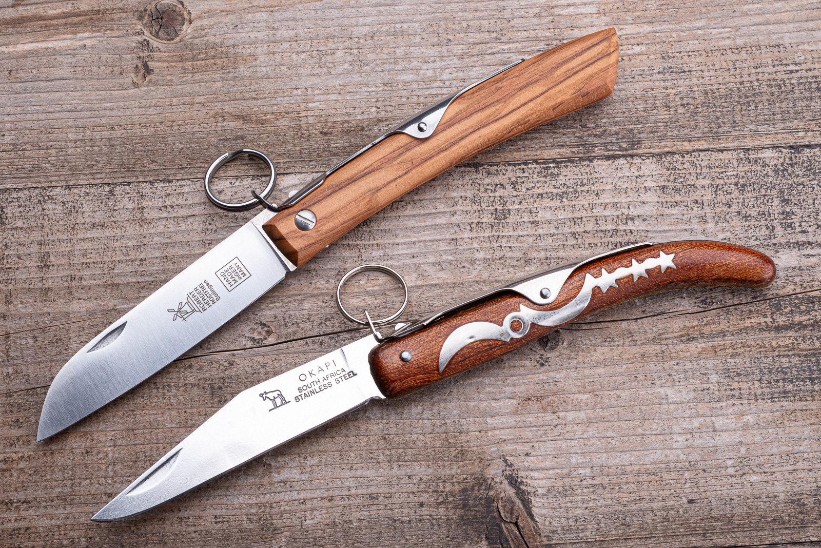

Hier mal ein Bild mit meinem Okapi zum Vergleich. Den Unterschied im Finish kann man sehen. Das Gekratze des Okapi gegenüber dem Klack-Klack-Klack des IBEX sieht man leider nicht.

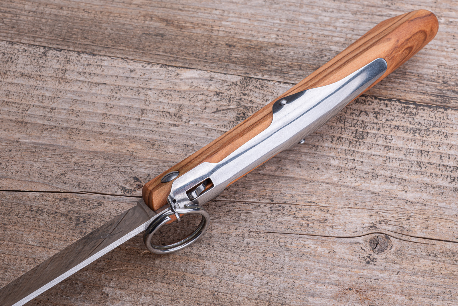

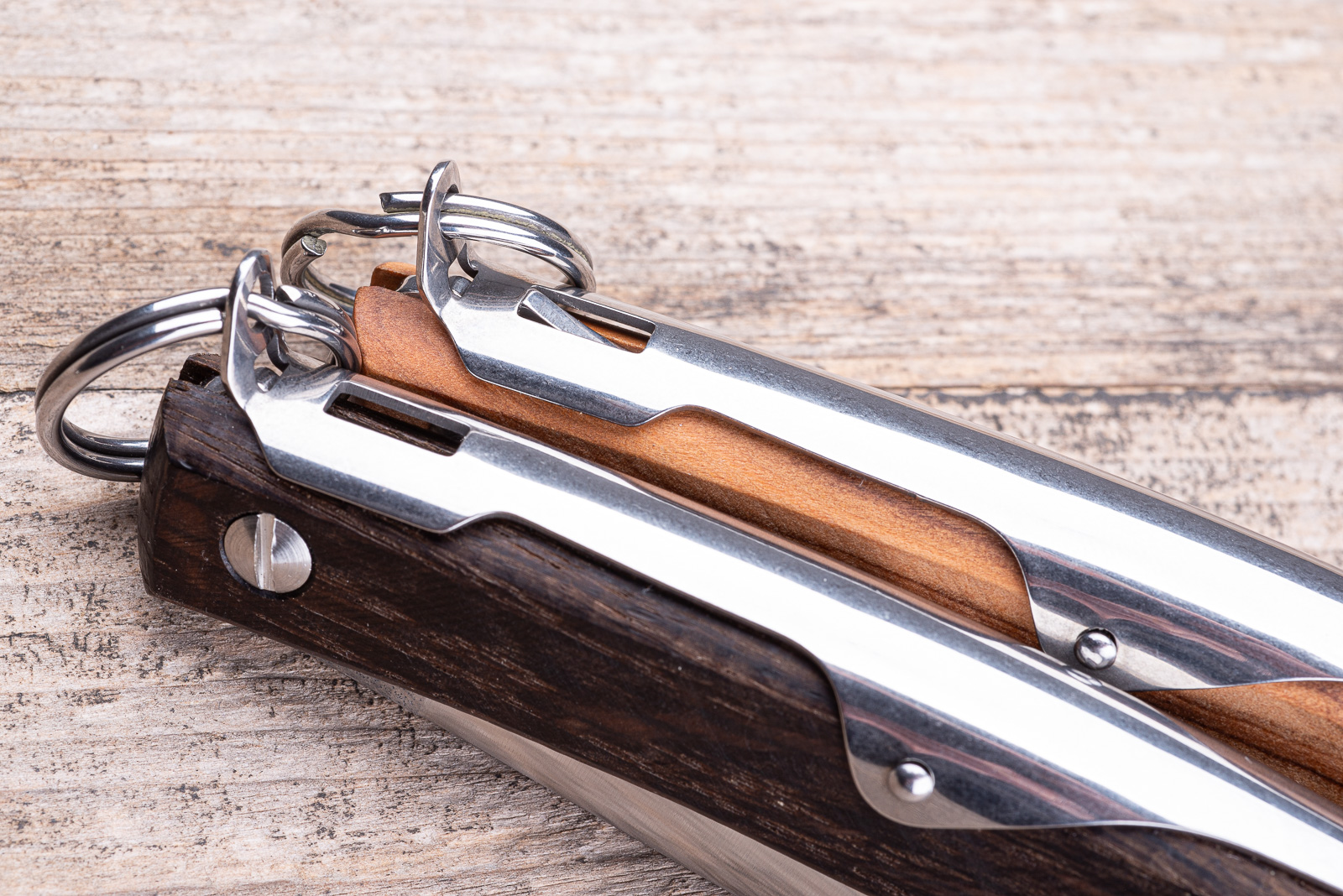

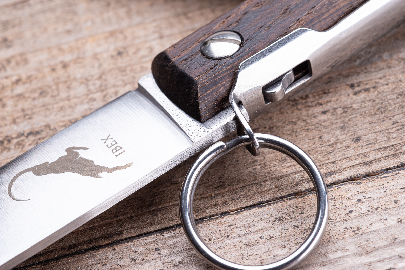

Ratschenverschluss, Schnappverriegelung, Clasp Lock

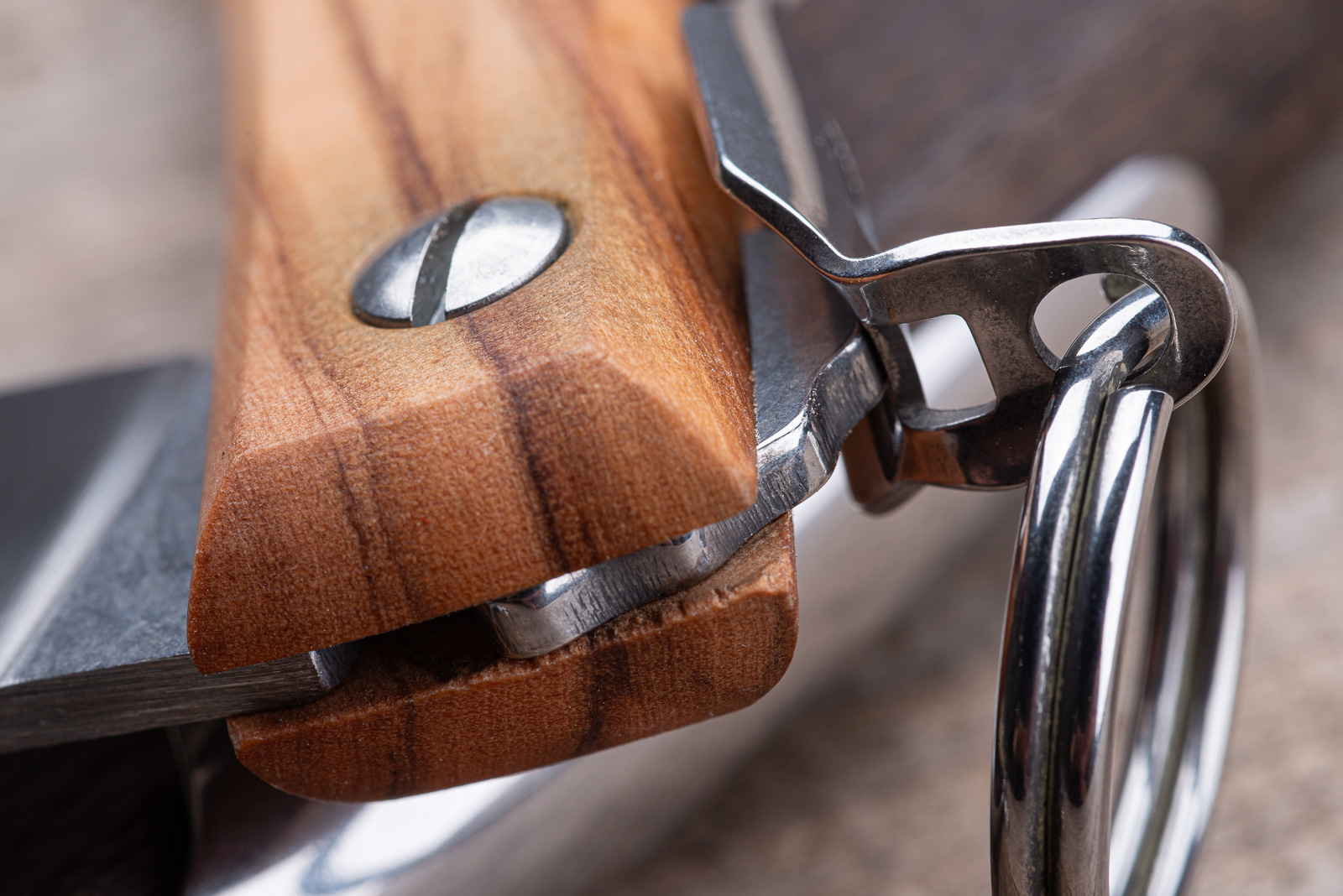

Wie heißt das Ding denn jetzt genau? Egal wie, das System ist simpel. Am Griff ist eine Rückenfeder montiert, die beim Öffnen am Klingenfuß entlanggleitet. Und weil der nicht plan sondern "muldig" ist, gibts beim Öffnen der Klinge einen gewissen Widerstand. Das soll verhindern, dass die Klinge zu leicht ungewollt aufklappt. Und macht eben auch das typische Geräusch. Ich hab da mal ein Bild.
Aufgeklappt springt die Feder über einen Nocken an der Klingenwurzel und sperrt die Verriegelung. Da gibts auch ein Bild:

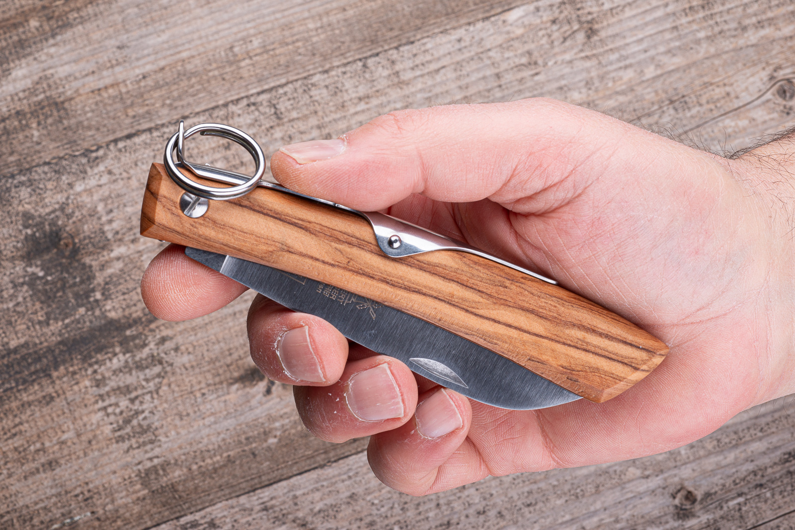

Ratschenverschluss verbessert
Zum Öffnen hebt man die Feder mit dem Ring über die Nocke und schließt die Klinge. Da gibts kein Bild, dass müsst Ihr euch denken. Soweit wie Okapi. Was bei IBEX aber neu und besser ist, ist der Nocken unten auf dem Klingenfuß. Den gibts beim Okapi nicht. Der sorgt nämlich dafür, dass die Klinge beim Schließen aufgefangen wird, bevor die Schneide am Klingenrücken aufschlägt. Da gibts wieder ein Bild. Und zwar nebeneinander das IBEX rostfrei (oben im Bild) - mit dieser Funktion. Und zum Vergleich das IBEX in rostend (unten im Bild) - ein Prototyp, der das noch nicht hat. Alle Messer, die verkauft werden, haben diesen Anschlag.
Das find ich schon cool. Ist mir auf dem ersten Blick gar nicht aufgefallen, aber zum Glück gibts ja bei Windmühlen Messer Leute, die was von ihren Messern verstehen und mir das gezeigt haben.
Die IBEX gibts als IBEX 100 mit 100 mm und IBEX 120 mit 120mm Klingenlänge, rostfrei/rostend mit unterschiedlichen Holzgriffen. 100 mm ist schon nicht klein, Knapp 70 Gramm Gewicht ist für ein Messer in der Dimension auch leicht.

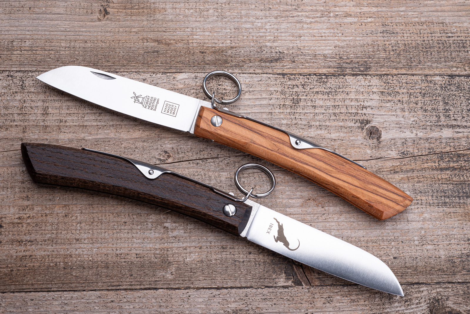

Noch ein paar Bildchen :)

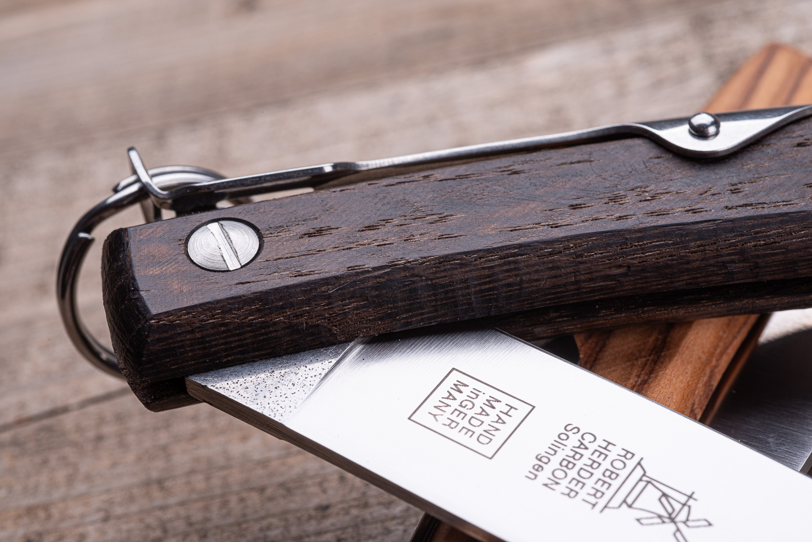

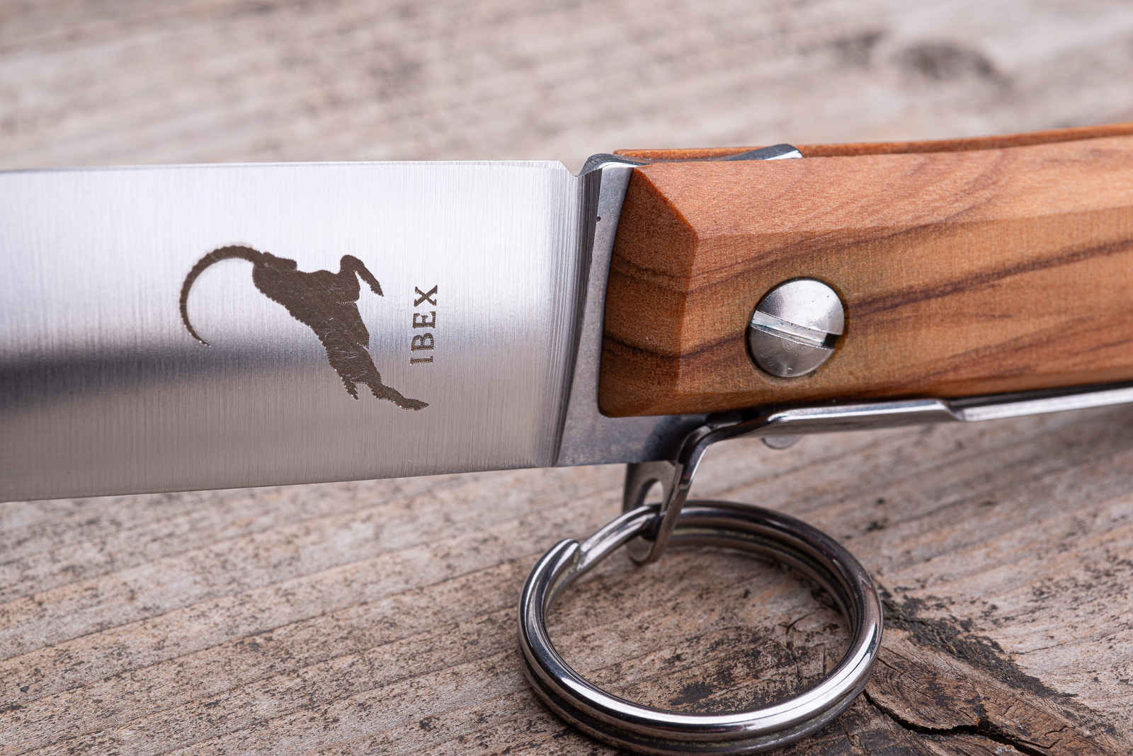

Fazit: Traditionell in gut gemacht. Da wackelt nix, da ruckelt nix, da kratzt nichts. Sauberes Finish, den dicken Holzgriff hat man gerne in der Hand. Rostend oder rostfrei, verschiedene Hölzer, optional gibts auch eine Lederscheide. Gefällt mir alles.

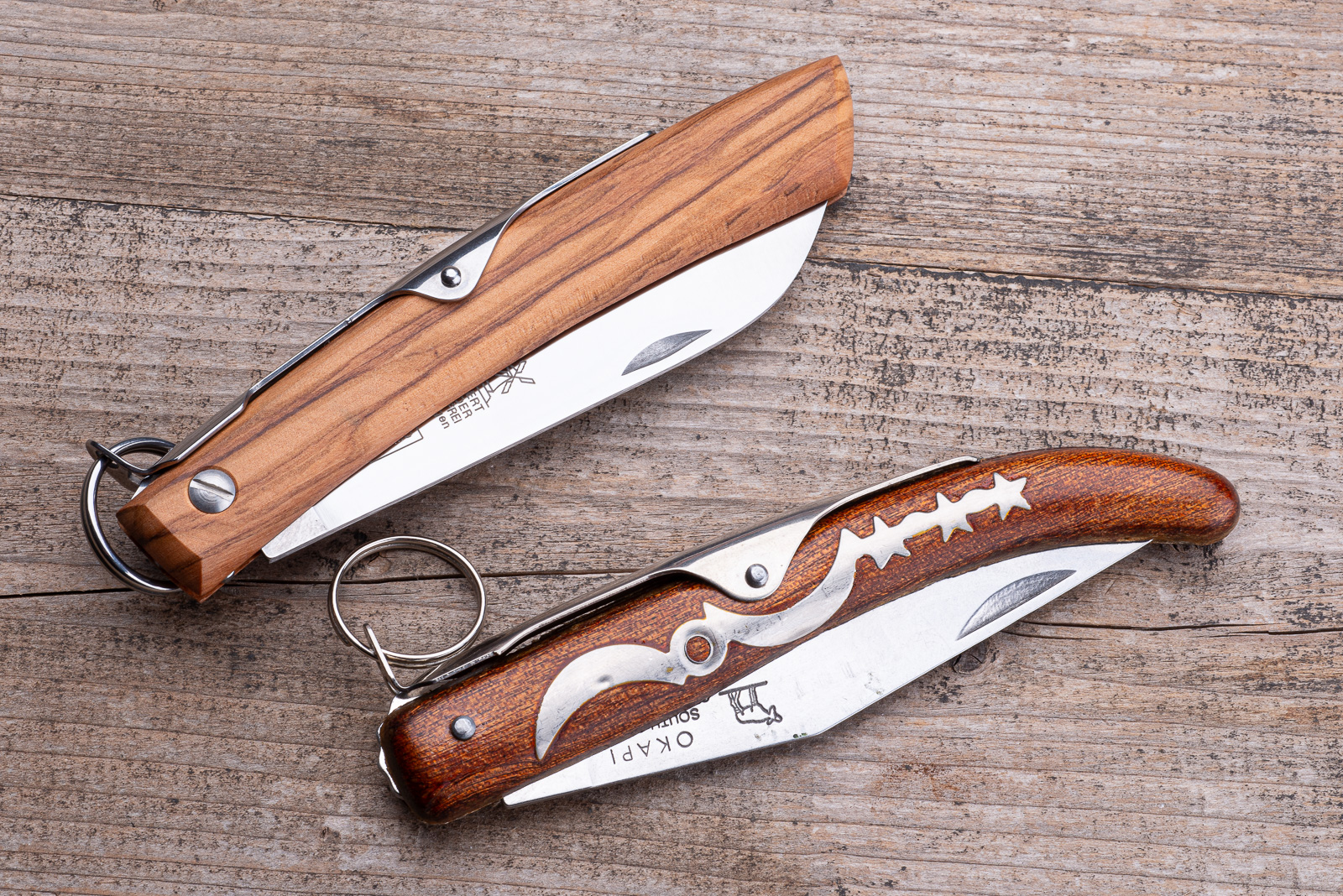

"Was bei IBEX aber neu und besser ist, ist der Nocken unten auf dem Klingenfuß. Den gibts beim Okapi nicht. Der sorgt nämlich dafür, dass die Klinge beim Schließen aufgefangen wird, bevor die Schneide am Klingenrücken aufschlägt. "
Das Messer sieht wir traditionelle Messer für Spanien, später Italien und... aus.
Es wird wohl gemeint, dass die Schneide nicht gehen das Heft (von innen des Heftes) trifft?
Normalerweise (traditionelle Messer) passiert das nicht beim Zuschließen (bei minderwertigen Messern schon).
Wenn man gegen Klingenrücken drückt, dann trifft die Schneide gegen das Heft schon. Heutzutage wird gelegentlich ein Pin ihnen und ... und ... eingebaut um Schneide zu schönen auch wenn mit dem Messer nicht korrekt umgegangen wird.
Wir das hier realisiert ist hab ich nicht richtig verstanden.
Im geschlossenen Zustand verhindert ein "zusätzlicher Zahn in die andere Richtung" daß die Klinge zu weit in den Griff geht und anschlägt.
Den Zahn sieht man auf dem achten bild von oben (bei dem oberen Messer).
"Minderwertig" ist da nicht die passende Metrik. Das hat man halt früher so gebaut und teilweise bis heute so belassen.
Ja, zum Beispiel. Beim Okapi - womit ich das IBEX ja verglichen habe - schlägt die Klinge jedenfalls am Griffrücken an. Beim IBEX ist der Verschluss, wie von @Hawkbill beschrieben, entsprechend verändert.
Ich würd jetzt nicht die Hand dafür ins Feuer legen, dass das das erste Messer mit Ratschenverschluss ist, bei dem man sich Gedanken über den Anschlag gemacht hat. Die Solinger Messergeschichte der letzten 100 Jahre ist für mich eine Black Box. Vieles ging leider verschütt.
Pitter
Danke für den Hinweis, hab "oben" und "unten" in den Text zum Bild eingefügt.
Was zwei so kleine Wörter an Klarheit bringen können ;)
Pitter
Pitter
Ja, die alte Messer, wo beim Zuschließen Scheide gegen Holz trifft- da gibt's tatsächlich kaum eine Funktionsstörung.
Trifft die (meistens weiche Schneide) Horn- da wird das Messer schon umsonst stumpf.
Natürlich hab ich auch Messer gesehen, wo die Schneide beim Zuschließen gegen Metall trifft- da wurdes auch so gedacht und die Schneide geht eindeutig kaputt. So was ist für mich subjektiv "minderwertig".
Es gibt (und es gaben) Macher, die Messer so gebaut haben, dass die Klinge beim Zuschließen gegen das Heft nicht getroffen haben. Jedoch, wenn man stark gegen Klingenrücken drückt, dann trifft die Schneide gegen das Heft. Also muss man mit solchen Messer richtig umgehen. Möchte ich was "traditionelles"- würde ich ein Messer so bauen lassen.
Man kann ein Messer jedoch auch so bauen lassen, dass die Schneide ins Heft gar nicht schneiden kann, es geht aber einfacher und sicherer, z.B. so:
Dabei wird die Klinge mit z.B. Schleifkerbe auf ein Stahlstift "raufgelegt".

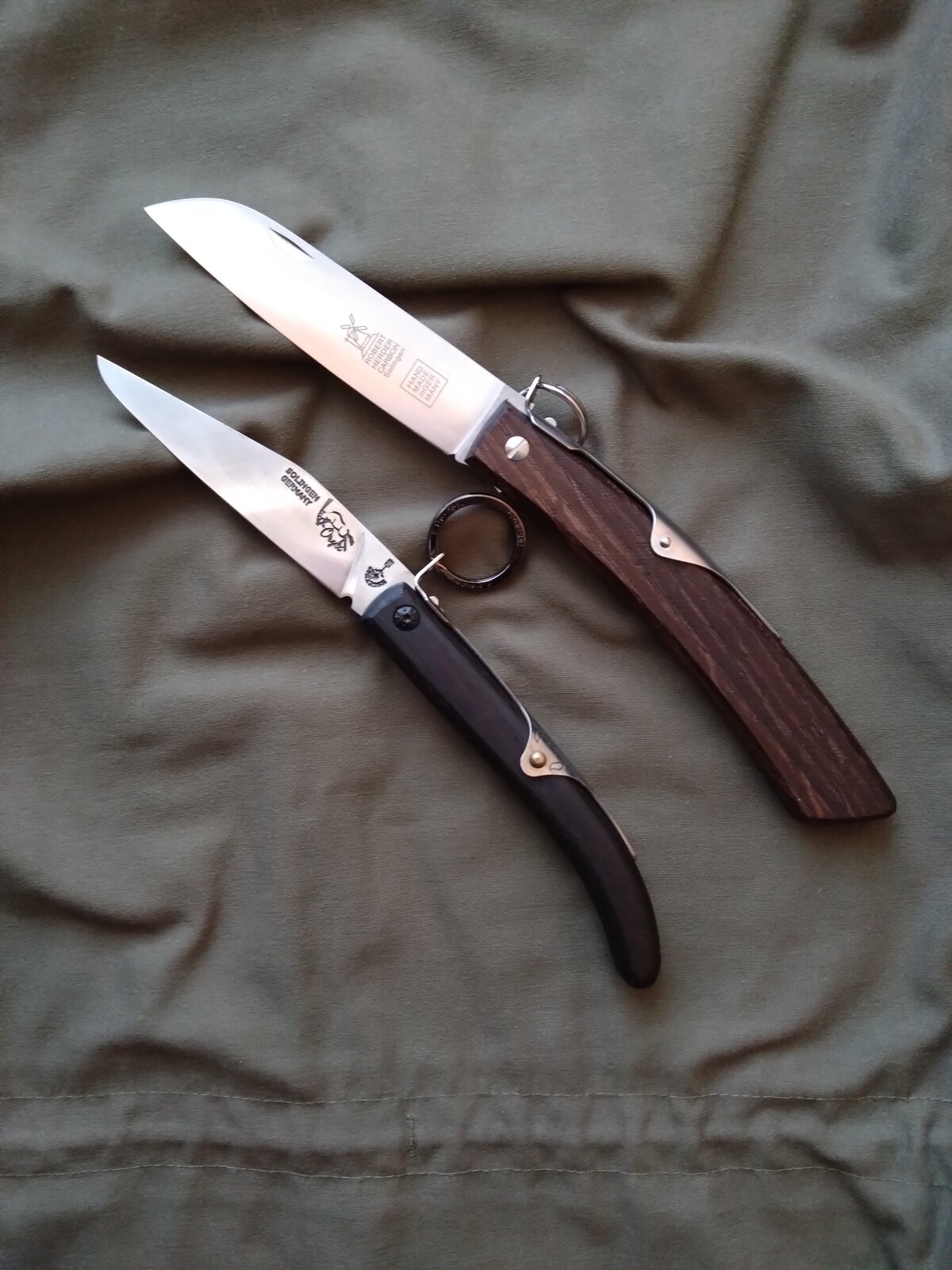

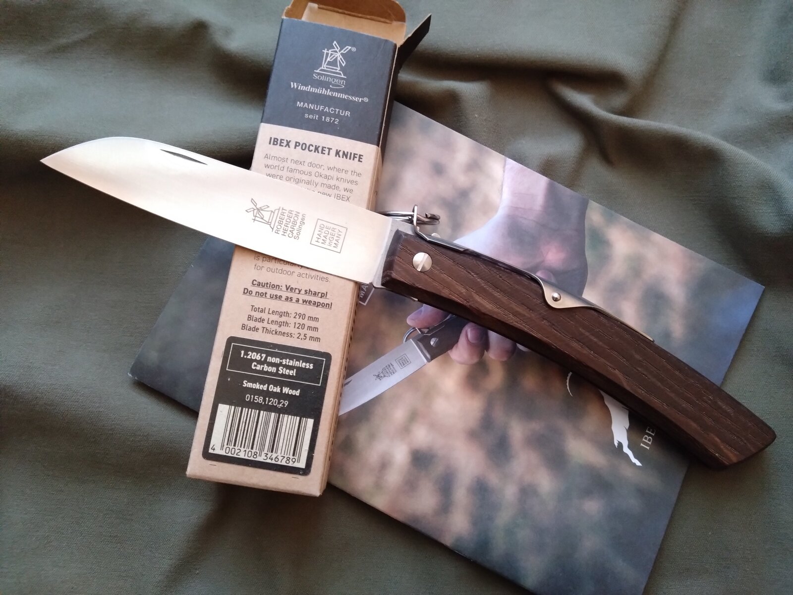

Mein vorbestelltes Ibex ist gerade von Messerkontor angekommen.
Da ich am Passaround nicht teilnehme und, anders als Pitter, die etwas größere 12cm-Version am Start habe (...hab halt auch etwas größere Hände), haue ich mal hier ein paar Bilder dazu rein. (Der Beitrag kann natürlich auch gerne verschoben werden, falls gewünscht.)
Mein Modell hat Carbonstahl und Räuchereiche als Griff. (Beim Öffnen der Schachtel kam entsprechend ein leichtes, nicht unangenehmes Raucharoma mit raus. 🙂 )

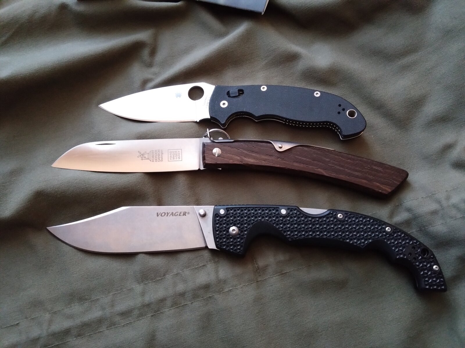

Zum Größenvergleich oben ein Manix 2 XL und darunter ein Voyager XL.
Wie man sieht, ist das also schon einigermaßen groß.
Hier noch ein Vergleich mit dem Herder "Oryx", einer weiteren Solinger "Okapi"-Neuauflage von vor ein paar Jahren.
Öffnen und Schließen laufen nach erstem Eindruck ziemlich gut. Für mein Empfinden etwas leichter als beim "Oryx". (...Und auf jeden Fall wesentlich leichter als bei der Cold-Steel-Version namens "Kudu"...)
Die Schärfe out of box ist sehr gut.
Ist bei Carbonstahlmessern zwar, zumindest bei mir, bisher immer etwas besser als bei den "rostfreien" Messern. Aber normalerweise finde ich in die Schärfe ab Werk bei den allermeisten Anschaffungen noch etwas verbesserungswürdig. Hier gibt es erstmal keinen Grund, Hand anzulegen.
Zum Messer dazu gabs von Messerkontor auch noch ein kleines Infoheft zu dem Modell.
Desweiteren gabs als Gimmick noch die obligatorischen Weingummis, auf die ich immer gerne verzichten kann (jaja, ich weiß, ist nett gemeint, aber ich hasse Weingummis). Immerhin gabs außerdem, quasi zum Ausgleich dafür, noch eine kleine Stange Ahoi-Brausebonbons, davon gerne mehr. 😁
(Man beachte übrigens noch den speziellen und irgendwie auch kuriosen Warnhinweis auf der Box, den man bei anderen Herstellern vermutlich vergeblich sucht...)
