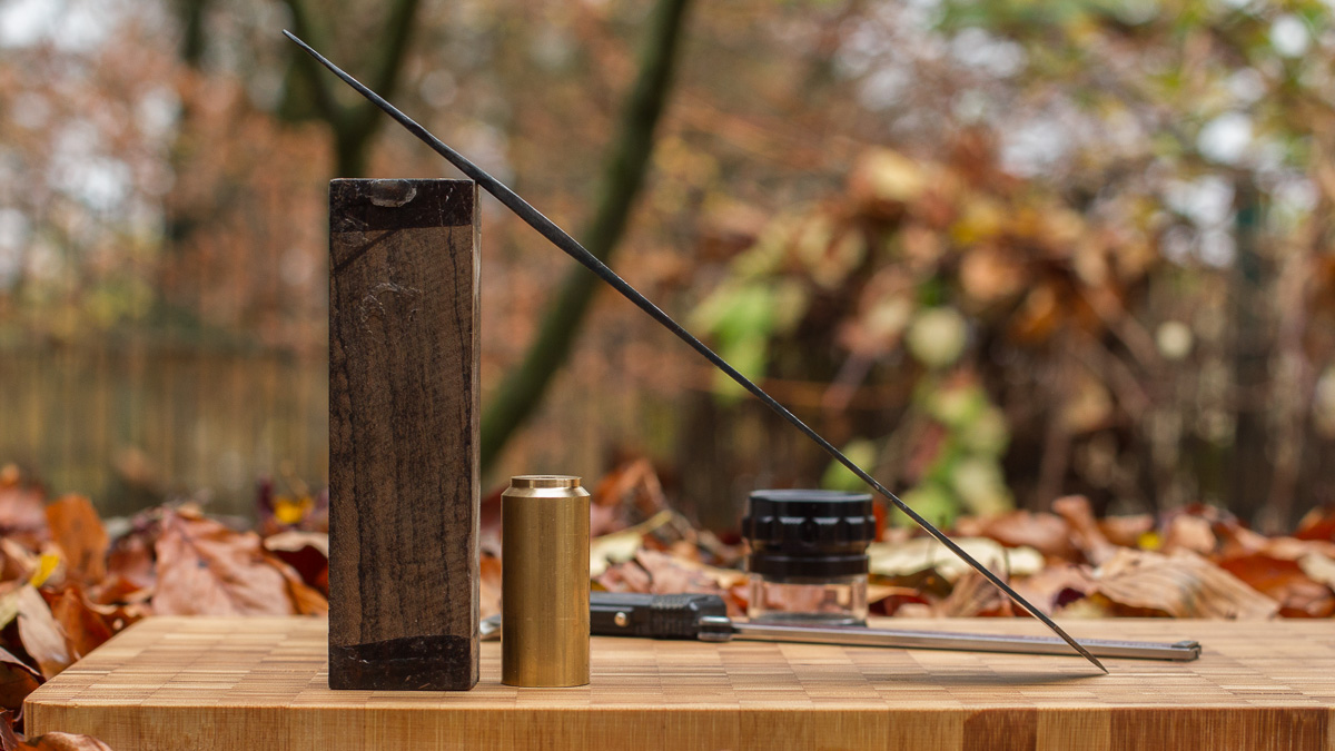

Ein Stück Makassar Ebenholz und ein Reststück Messing für den Griff habe ich noch rumliegen und Spaß am werkeln sowieso, daher macht mir das auch
nix aus mehr aus zu geben als für ein Tadafusa mit 210mm das einfach aus der Packung gut funzt.

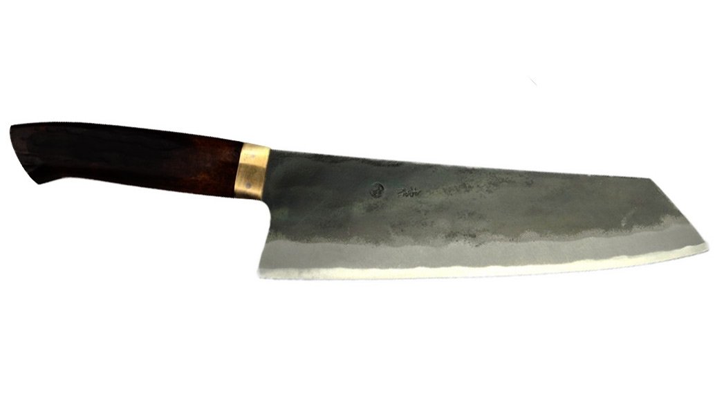

Also ich stelle mir links einen kompletten Flachschliff und rechts ballig mit 10/90 Anschliff vor.

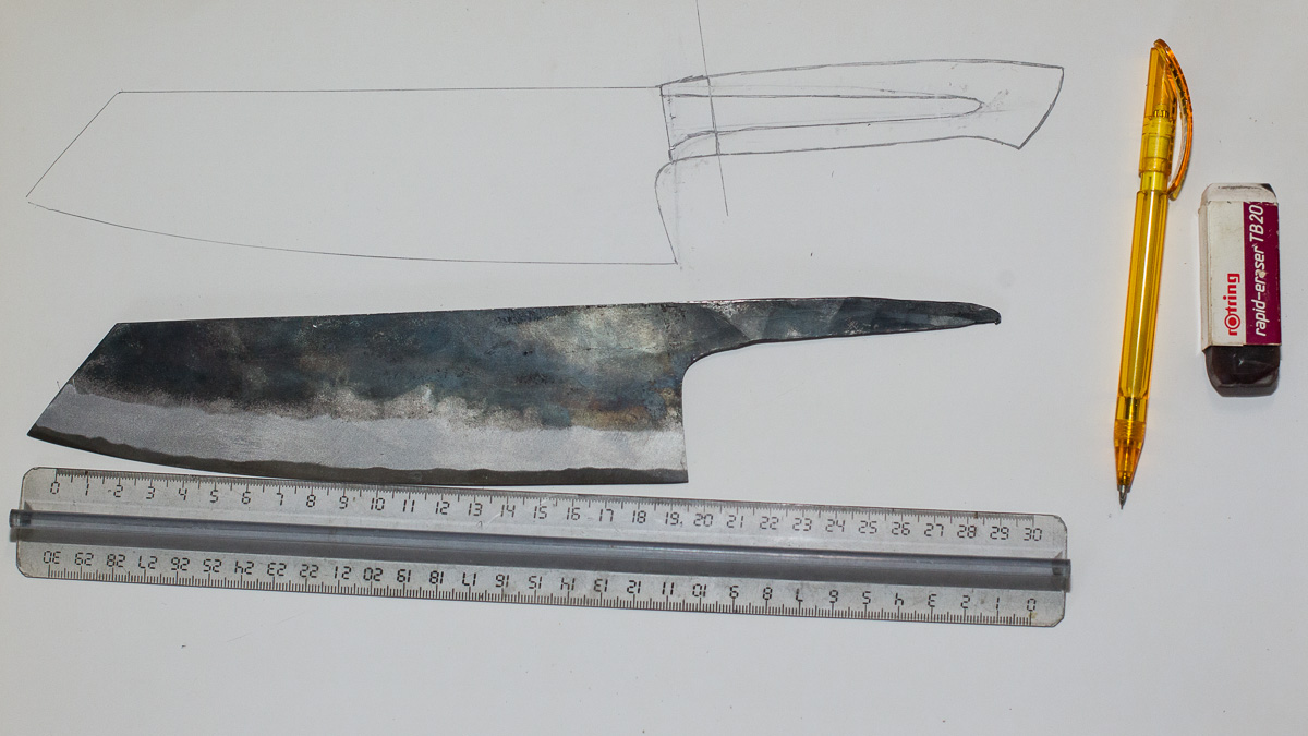

Ob dann noch was von der Schmiedehaut über bleibt kann ich noch nicht sagen, warte ja noch auf die Lieferung, aber ein erstes virtuelles Bildchen habe ich mir schon gemacht:
Uwe

Im Sinne von güNef wäre es interessant zu wissen, welche Masse das Häuflein am Werkstattboden hat - wahlweise könnte man auch die Klingen vorher/nachher wiegen .... :D
Die Fotosimulation sieht auf jeden Fall schon mal sehr vielversprechend aus - bin gespannt wie's weitergeht.

Sieht sehr stimmig aus auf dem Bild ,wirklich lecker :super:
Wie willst du das Fleisch von der Klinge bekommen ,mit Bandschleifer oder nur mit dem "rosa Ziegel" ?
Zur Schnittgut-Anhaftung schau dir doch mal das Koraat Prototyp Gyuto an welches Bastl Wastl hier vor 2-3 Monaten mal vorgestellt hat .
So ne Hohlung parallel zur Schneide scheint mir ein interessanter Ansatz und ich kann mir gut vorstellen das das auch einseitig rechts funzen könnte .

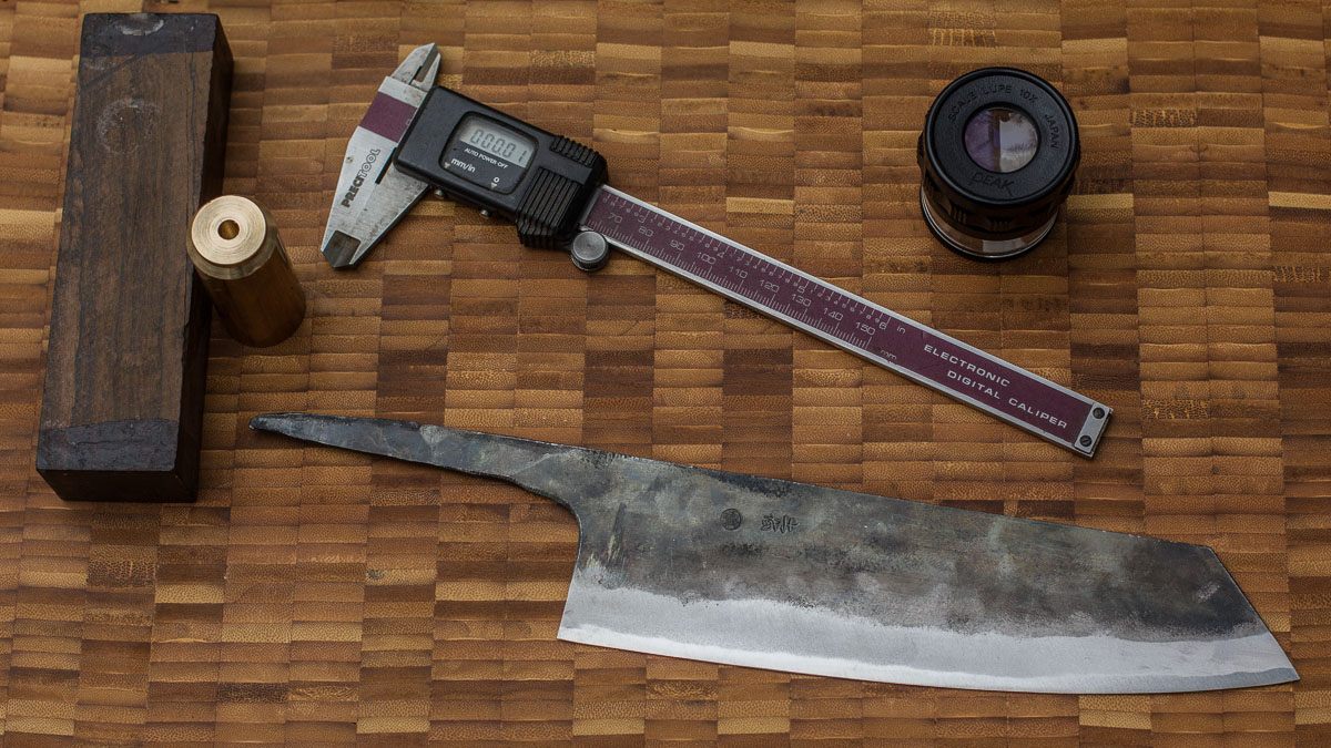

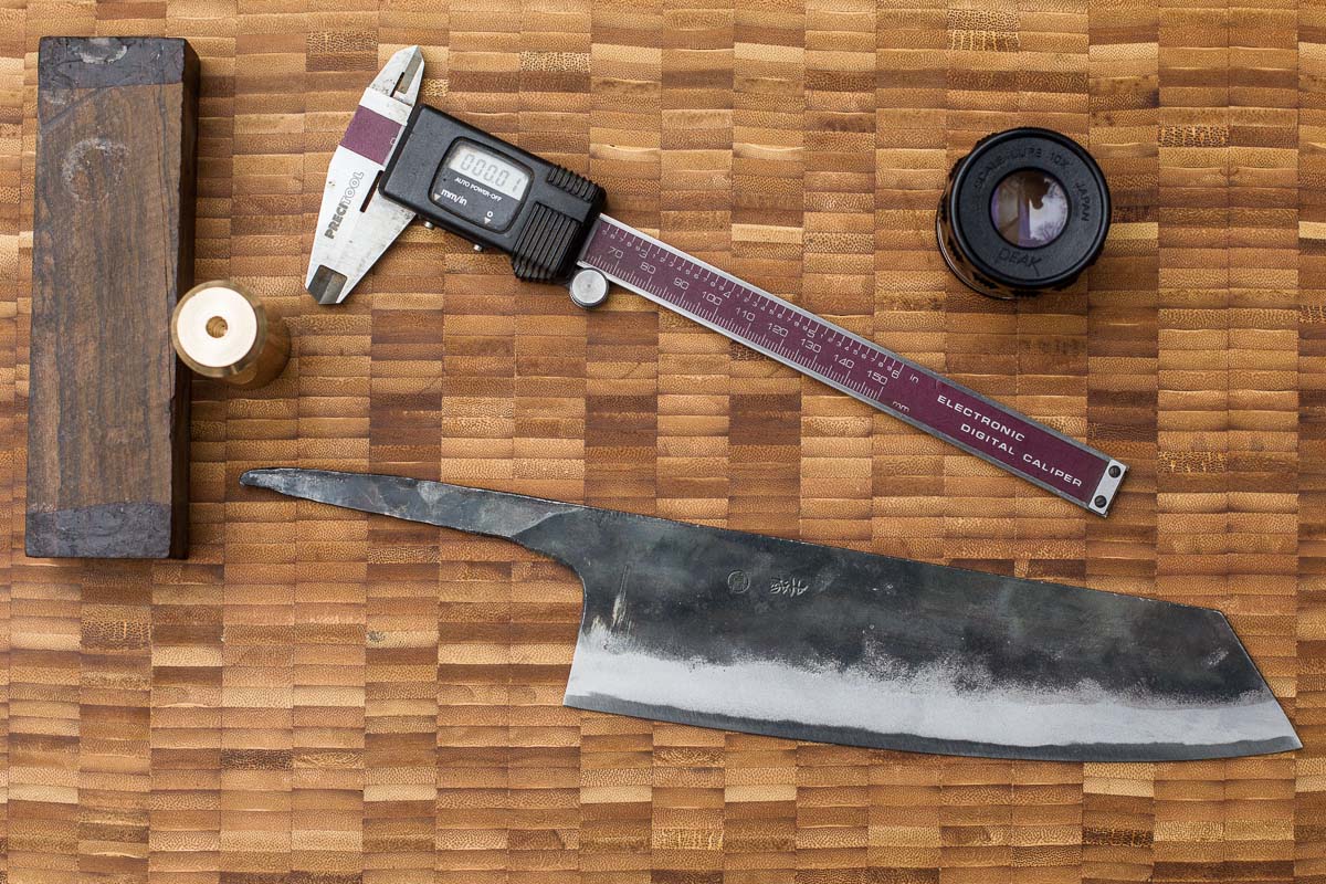

Diesmal war der Götterbote Hermes mal flott, heute nacht in Deutschland angekommen und vor ner Stunde dann bei mir.
Hab die Klinge natürlich gleich vermessen:
Gewicht 138g
Dicke:
leicht ballig geschliffen mit ner nach meiner Messlupe 0,2mm hohen Schneidfase
0,12mm hinter der Fase
0,25mm 1mm Höhe
1,25mm 10mm Höhe
1,60mm 20mm Höhe
Rücken:
Spitze 1,7mm
Mitte 1,95mm
40mm vorm Erl 2,5mm
Erl 4mm
Schneidenlänge 206mm
Höhe 55mm bis 41mm an der Spitze vor der Schräge
Das ist jetzt doch dünner als ich dachte und kam schon ordentlich scharf aus der Packung
Die Verarbeitung ist bis auf den sauberen Anschliff sehr grob, aber das war zu erwarten
Zur Spitze ist die Klinge 0,4mm in sich verdreht, das finde ich weniger gut, die Schneide ist aber gerade
Den Schutzlack hab ich gleich mit Aceton abgewaschen
Im Prinzip könnte man gleich nen Fertiggriff draufstecken und hätte ein ordentliches Küchenwerkzeug,
aber ich will ja mehr...:D
Uwe

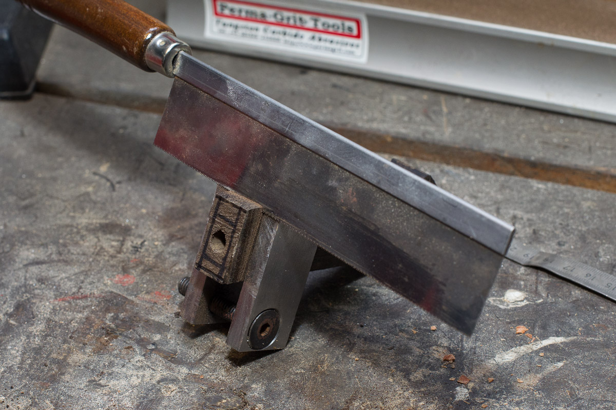

Viel passiert ist wenig, war ja mit dem neuen Messerchen von Wasserkraft beschäftigt...

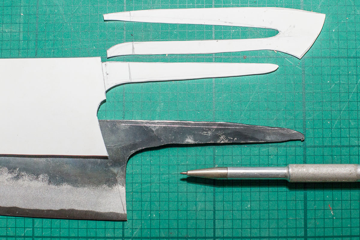

Hab aber die Klinge richten können und schon mal die Schablone für den Griff und die Erlbearbeitung erstellt und die Kontur auf der Klinge angerissen.

Da ich ja meist nicht so einfach drauf los schleife und natürlich gerne von den Messermachern mit mehr Erfahrung als ich habe lerne, hab ich mir die Klinge
noch mal genau angesehen....

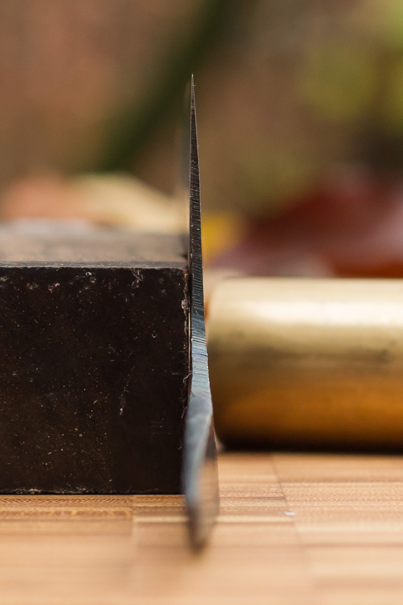

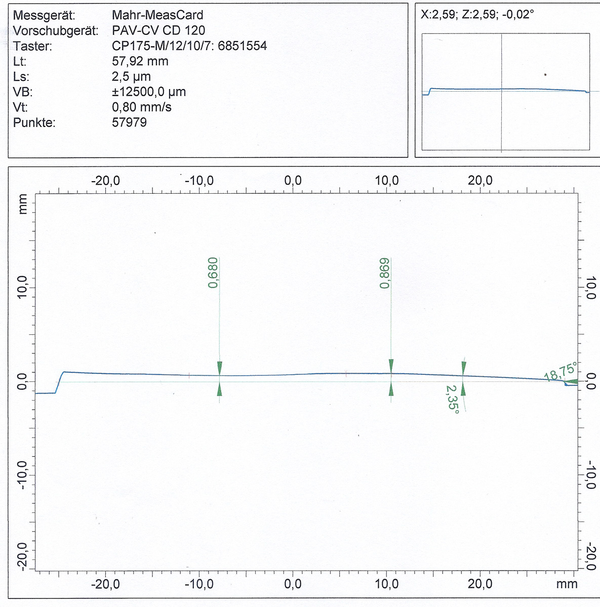

Was man auf dem Kehlfoto nicht erkennen kann ist das die Klinge kurz nach dem Kehl über halb des Anschliffs hohlgeschmiedet ist und das beidseitig bis fast zur Spitze.
Wie das nun genau ausschaut hab ich mit dem Konturographen vermessen:
Ist jetzt nicht soviel wie bei dem Prototyp von Koorat, aber immerhin. Auch aufgefallen bei der Messung ist das die kleine Schneidfase einen Schleifwinkel von knapp 19° hat.
Daher hat sich mein Plan jetzt erst mal geändert in der Form das ich nur bis zu dem Punkt wo die Klinge wieder dünner wird leicht ausdünnen werde und dann wenn der Griff dran ist erst mal etwas schnippeln werde. Wenn der Foodrelease dann gut ist und die Scheidfreudigkeit auch meinen Erwartungen entspricht bleibt es so.
Falls nicht wird's doch noch extrem dünn bevor der Griff verklebt wird.
Uwe

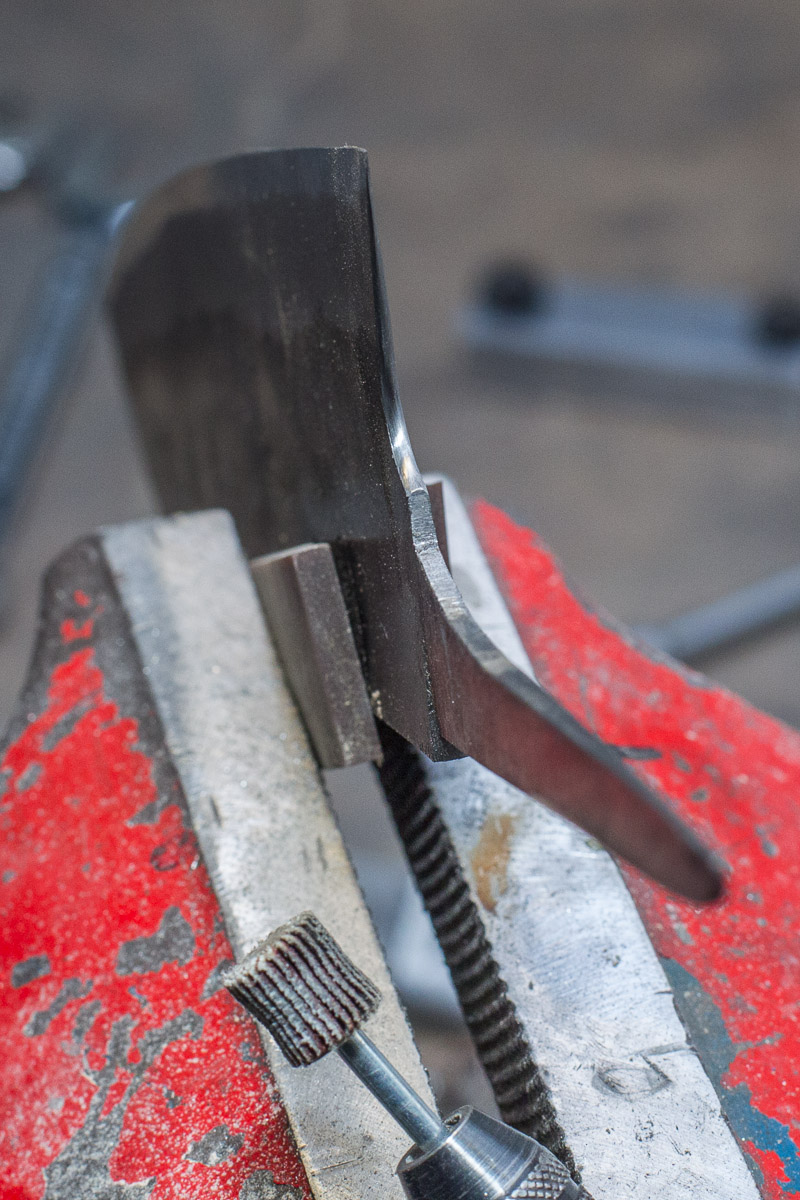

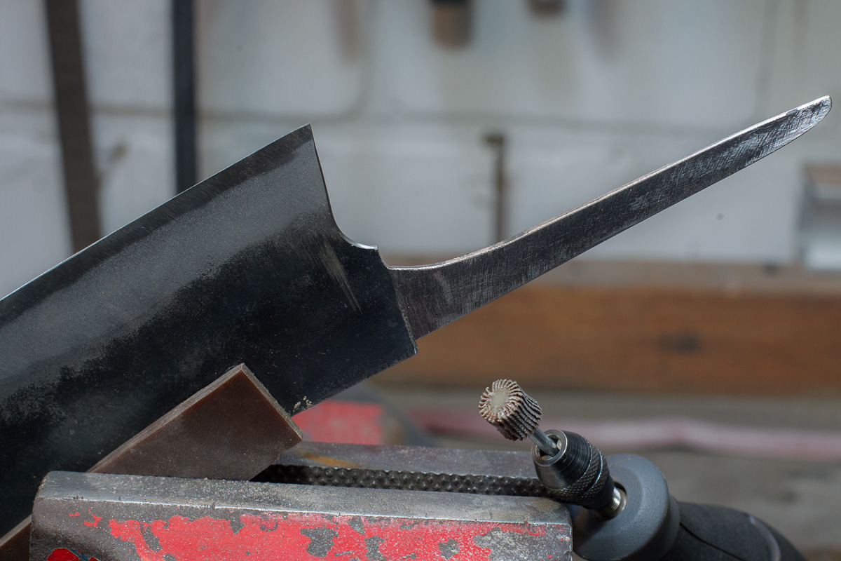

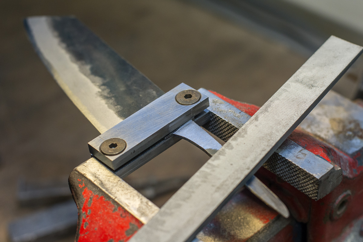

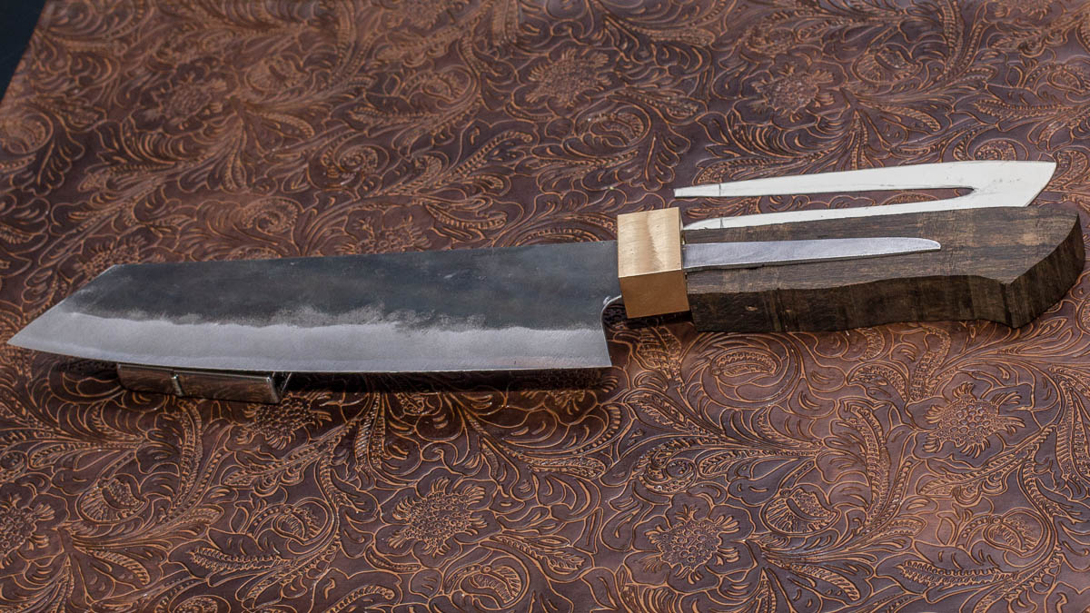

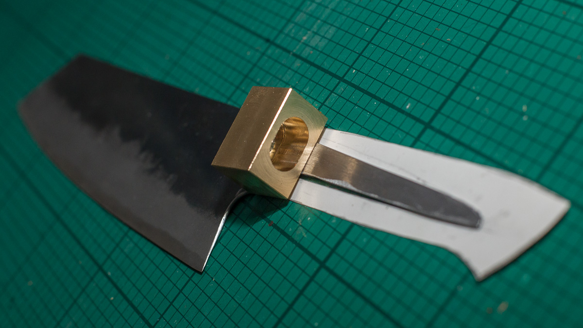

Hab heute ein bisschen Zeit gehabt und schon mal den Erl gefeilt damit ich die Messingzwinge fräsen kann und den Kehl in Form gebracht.
Uwe

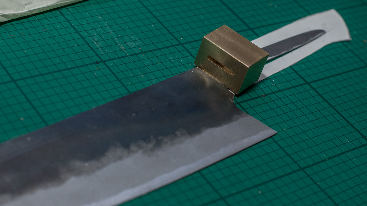

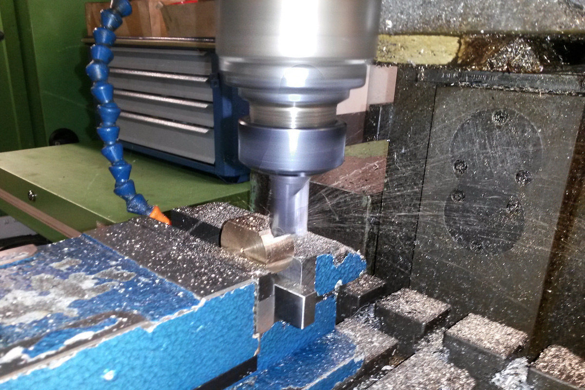

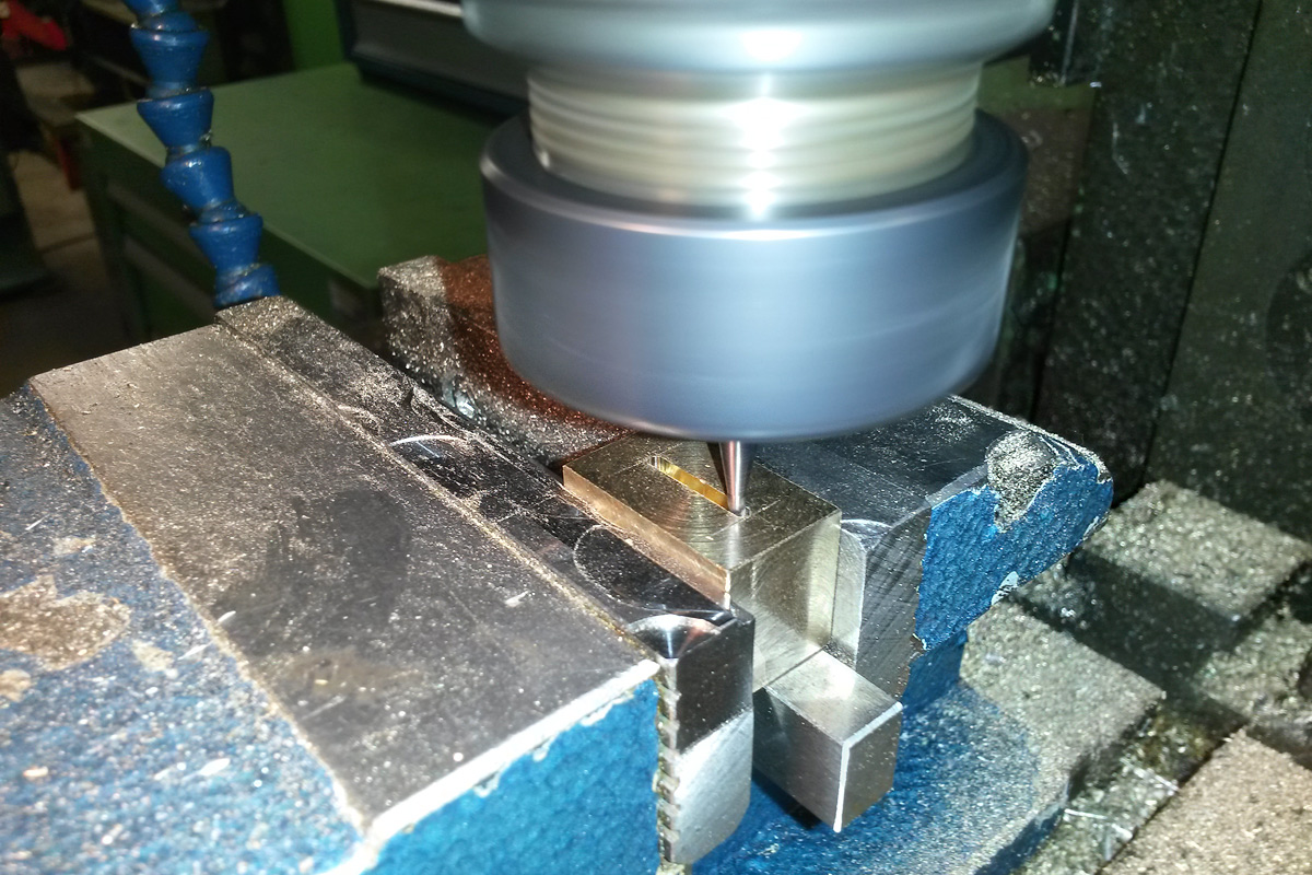

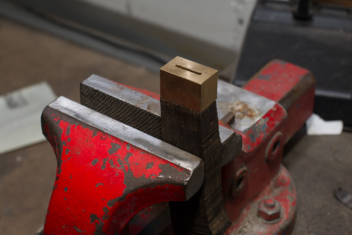

Bin heute früher zur Arbeit gefahren und hab die Zwinge schon mal fräsen können, hat fast ne Stunde gedauert...
Vorn ist jetzt ein schmaler Schlitz für eine spaltfreie Verbindung zur Klinge
Und hinten eine Ausfräsung für den Holzteil, so nur stumpf angeklebt gefällt mir nicht.
Uwe

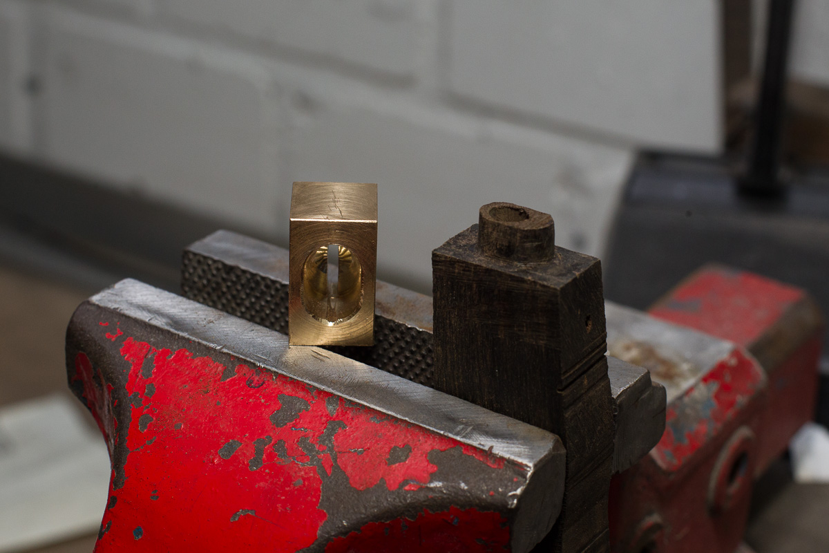

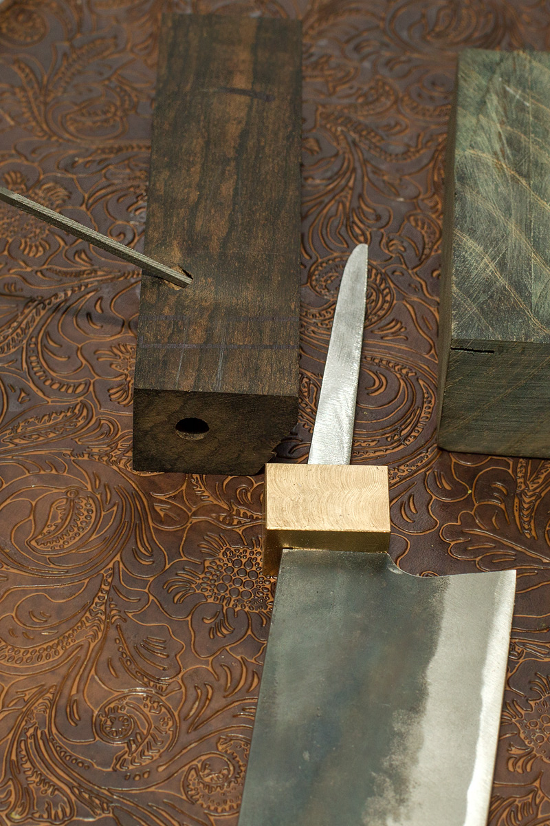

Bin grad son bisschen angepisst.....
Hab die Zwinge angepasst und in das vermeintlich schöne Stück Ebenholz das Erlloch vorgebohrt. Eine Ecke hatte eh schon einen Riss, so das ein Stück abfiel,
was aber nicht schlimm war, die Ecke war eh über.
Nur war dann noch ne Fehlstelle auf der Oberfläche, hab ich mit ner Nadelfeile ein bisschen drin rumgepopelt und festgestellt das das ein mit Holzspänen locker aufgefülltes Loch ist was fast ganz durch geht :teuflisch
Damit ist das Holz wertlos für mich, einen Griff mit Spachtelstelle will ich nicht.
Hab aber noch dunkelgrün stabilisierte Pappel, passt auch gut zu Messing, nur die Faserzeichnung ist nicht ganz optimal.
Werd erst mal ne Nacht drüber schlafen ob ich das nehme oder was neues besorge :confused:

Spätestens wenn du den Griff ölst, wird das Ebenholz schwarz und dunkle Hölzer kann man sehr gut reparieren. Man braucht nur Holzmehl des Griffs, also Ebenholzholzmehl. Das mit Holzleim mischen und dicht zuspachteln. Die Füllmasse wird steinhart und hat die gleiche Farbe wie das Holz. Man sieht dann kaum noch was. D u siehst es natürlich, weil du es weißt.

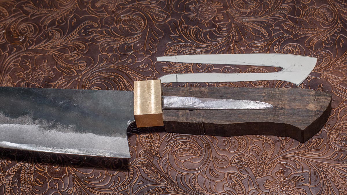

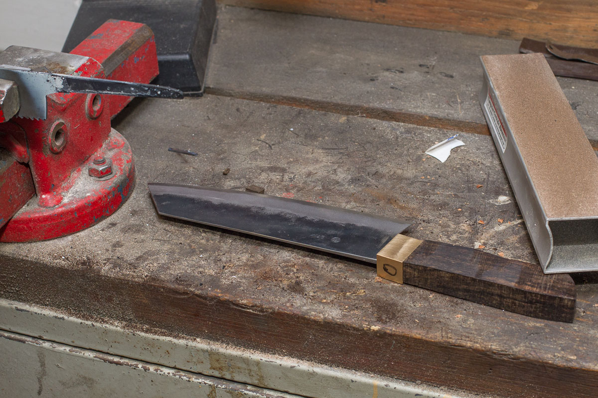

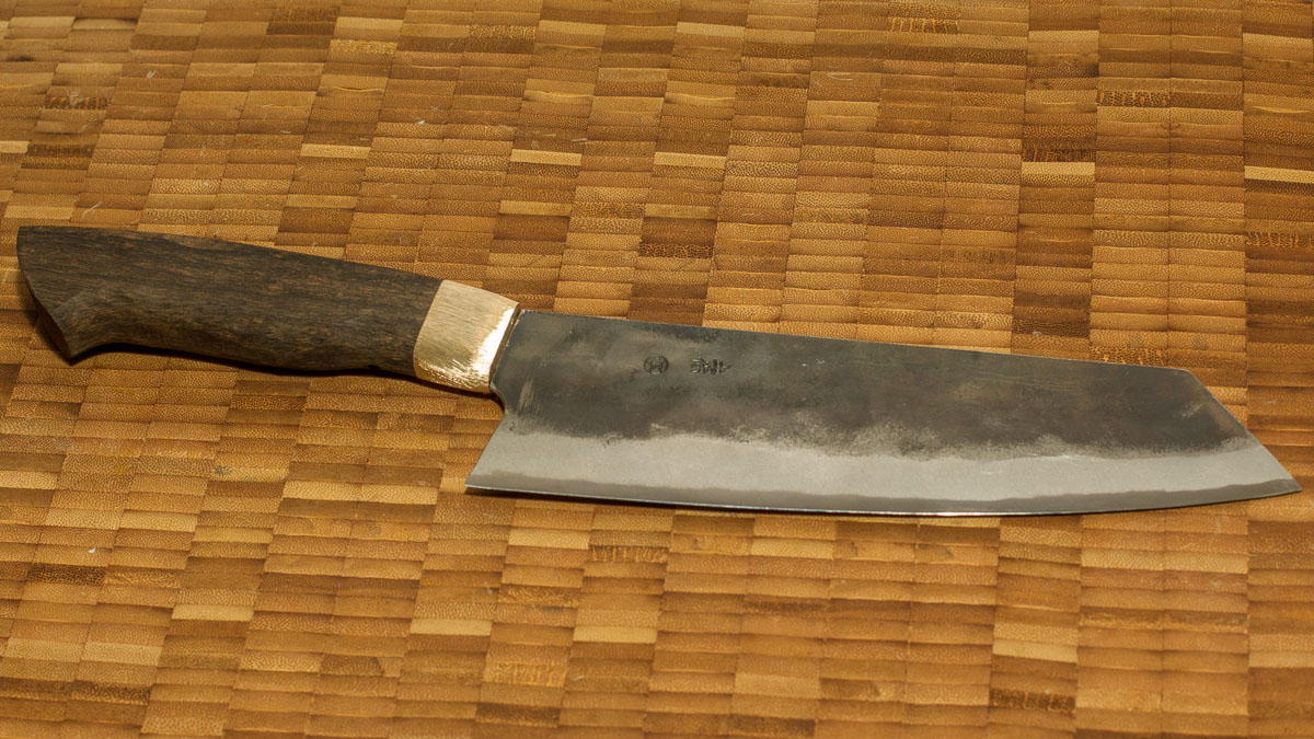

Hab das Ebenholz nach tiffels Kommentar doch noch nicht aufgegeben und den Griff mal mit der Bandsäge grob vorgesägt.
Von der Fehlstelle wird fast nix überbleiben....
Holzmehl zum spachteln ist auch gesichert, vielleicht wirds ja doch noch was.
Uwe

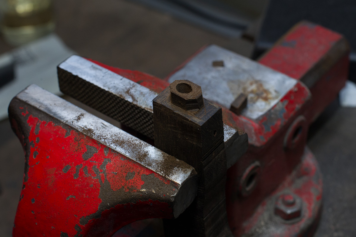

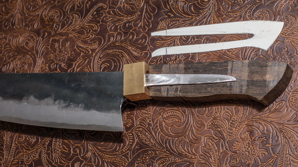

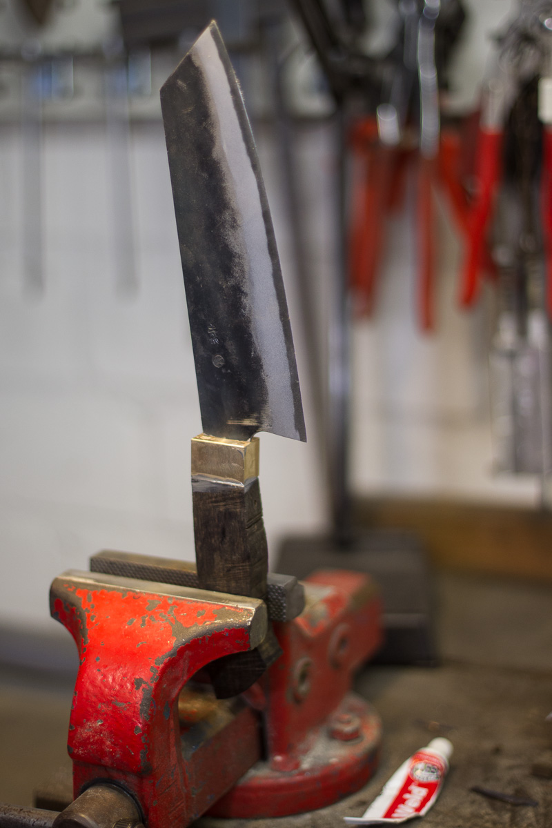

Weiter geht's, jetzt muss der Zapfen für die Zwinge an den Griff, dazu nehme ich ne selbsgebaute Feil- und Schleifführung und säge mit einer 0,3mm Japansäge rundrum an.
Dann wird der Zapfen von oben bis auf die Sägelinie angesägt und dann rundrum abgesägt.
Danach in Form gefeilt damit die Zwinge passt. Hält in dem Fall nicht so genau, da das Holz ja vorn nicht rausschaut, genau muss nur der Abschluss hinten sein, den man später sieht.

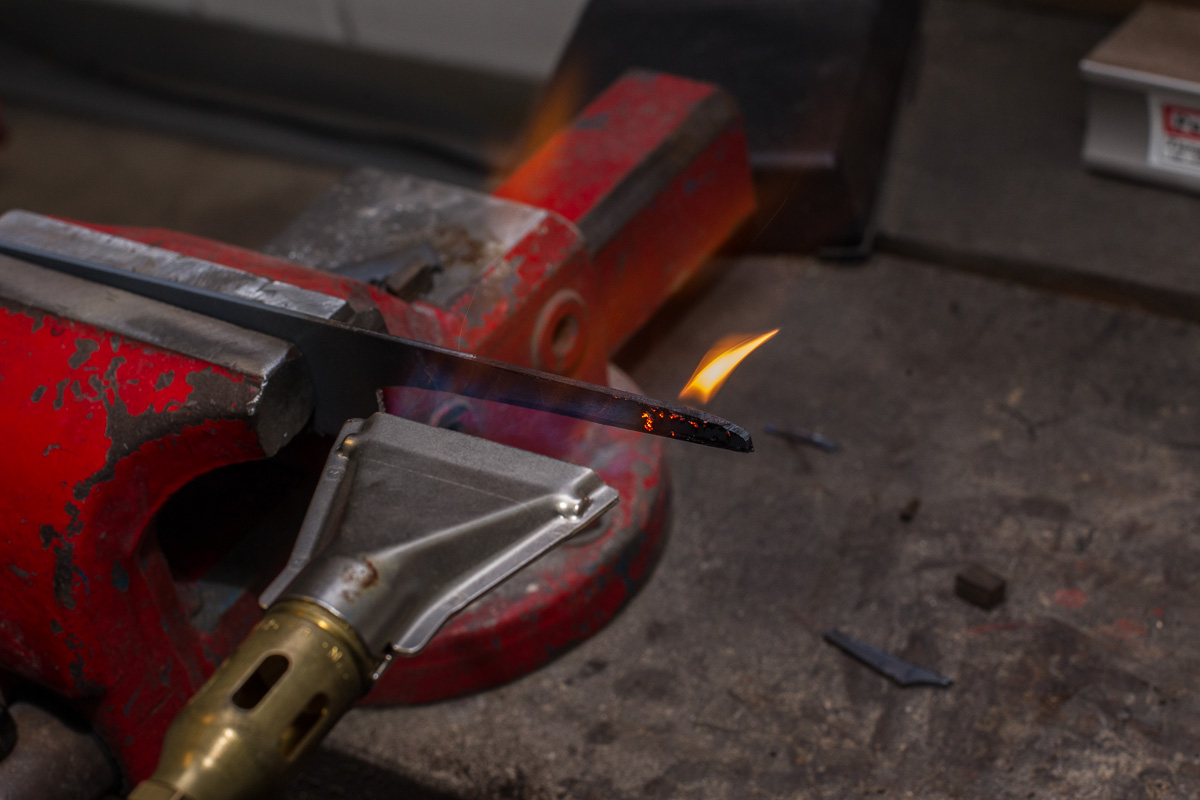

Das Loch für den Erl hab ich ja nur kleiner vorgebohrt, jetzt wird der passend eingebrannt. Manche machen das mit der Klinge, gefällt mit aber nicht die wenn auch nur am Erl so zu erwärmen. Daher nehme ich ein Sägeblatt das in Form geflext ist, bleibt auch bei Wärme stabiler als der Weichstahl des echten Erls. Geht bei dunkel roter Glühfarbe rein wie Butter.
Passt gut und die Klinge sitzt gerade im Holz.
Dann hab ich die Zwinge noch auf den Griff mit JB-Weld geklebt, was nun 24h trocknen muss bevor ich den Griff in Form schleifen kann.
Der Kleber ist nur am Zapfen, die Klinge ist noch nicht eingeklebt.
Uwe

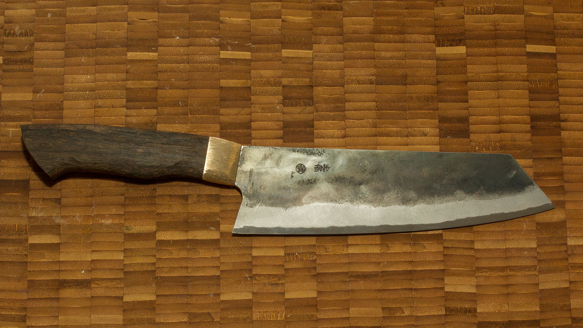

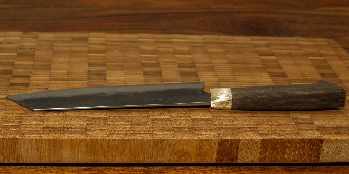

Moin Virgil,
der Griff ist noch nicht montiert, nur die Zwinge ist verklebt, damit ich beides zusammen in Form schleifen kann, was ich heute morgen auch schon getan habe.
Den Griff mache ich erst fest wenn mir die Geometrie der Klinge passt, probeschnippeln geht ja auch wenn der nur gesteckt ist.
