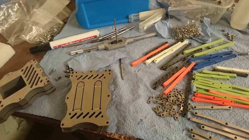

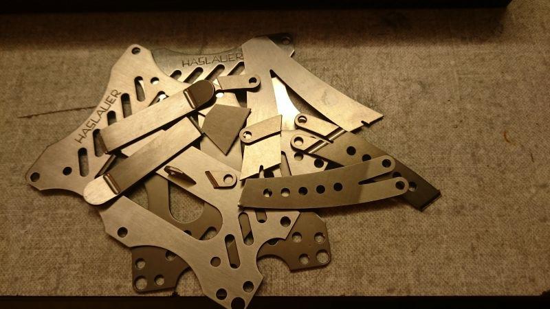

das Titanblech in den Abmessungen von 1,2x550x850mm habe ich mit einer Satiniermaschine vorbereitet und zum Laserschneider gebracht. Der hat die Teile dann mit einem Watercutter ausgeschnitten. Da die Teile an Stegen in der Platte verblieben, habe ich nocheinmal drübersatiniert und erst danach die Teile herausgebrochen.
Die 2,9mm Bohrungen (Schraubendurchführungen) alle mit einer 3mm Reibahle aufgerieben, die 2mm Bohrungen (Gewinde) mit einem 2,5mm Bohrer aufgebohrt.

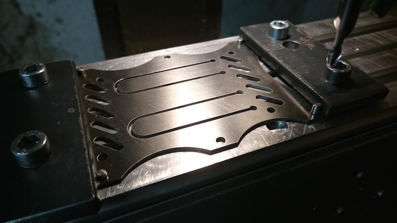

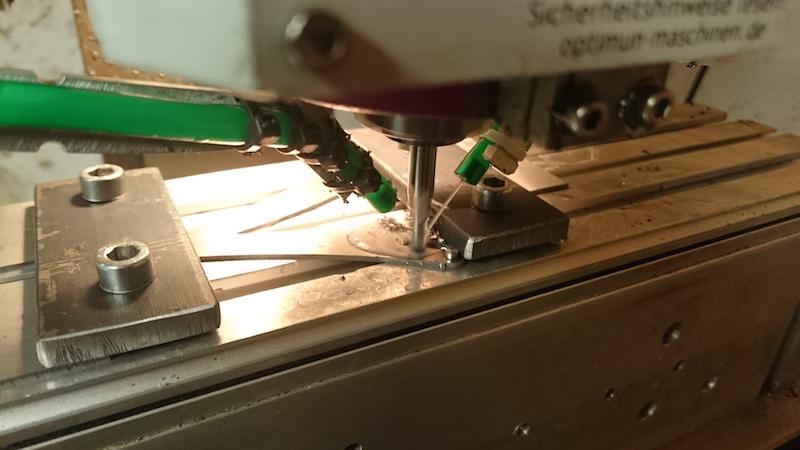

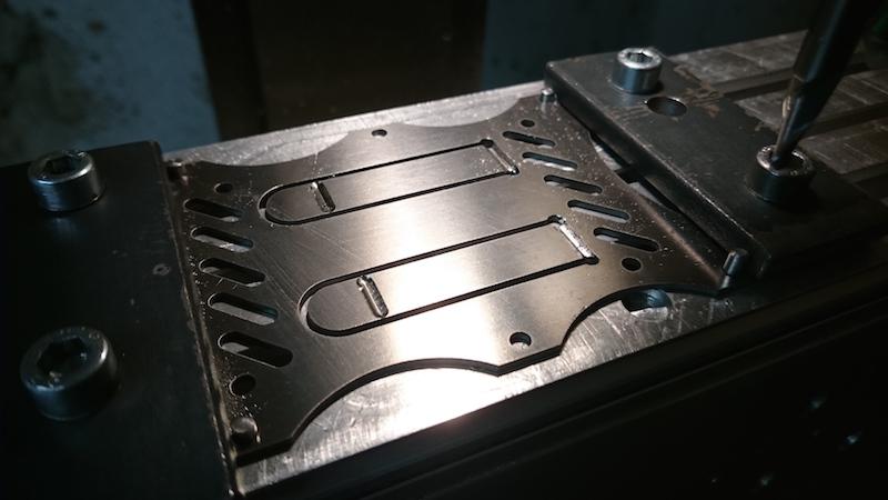

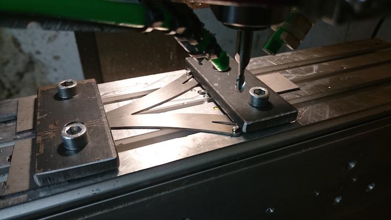

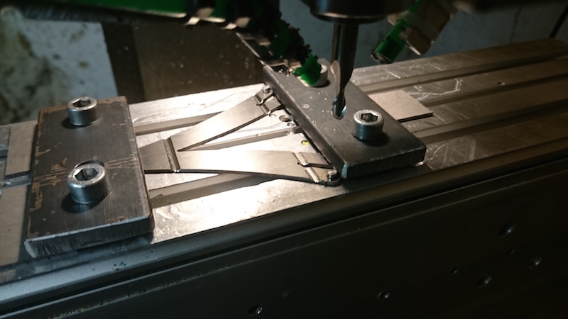

Nächster Schritt: fräsen der Ausdünnungen der Biegestellen. 1,2mm klingt nicht nach viel, biegen lässt es sich aber praktisch gar nicht.
Aufspannen der Clips:
Fräsen:
Fertig:
Die Federn der Platinen:
Morgen gibt's Bilder vom Gewindeschneiden und ein paar fertigen Spacern.

Vergessen Bilder zu machen. Tschuldigung... :(
Ein paar Spacer habe ich fertig und die Gewinde sind geschnitten. Diesmal keinerlei Probleme, der Gewindewurm hat's überlebt.

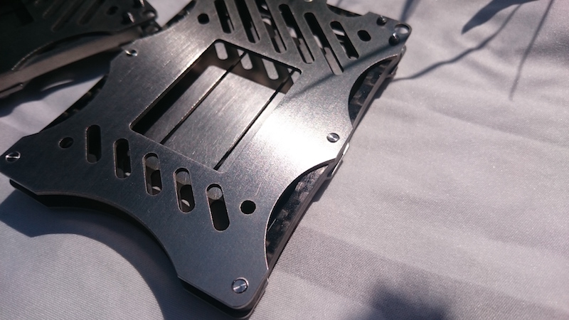

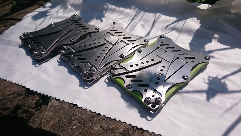

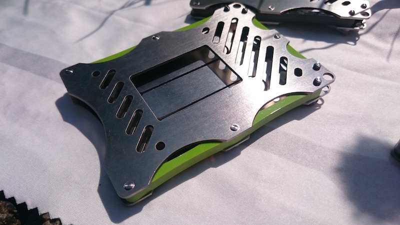

Um zu schauen ob alles passt, habe ich drei der Kleinen zusammengebaut. Schrauben sind noch zu lang, Federn und Clip noch nicht gebogen, das Finish noch fragwürdig, aber trotzdem... sie machen eine gute Figur, nicht? :D
Grün:
Carbon:
Volltitan:
Gruppenbild:
LG, Gerd

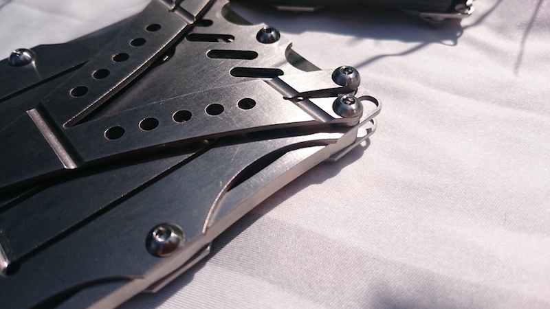

Wie unbelehrbar und stur ich sein kann, zeigt folgendes Bild:
Wer jetzt lacht, bekommt Prügel mit dem Krückstock. :glgl:
Ich habe mir fest eingebildet, dass die paar Grad, die ich die Federn und den Clip biegen muss, locker ohne erhitzen des Titans klappen... -> Pling!
Als mein Blutdruck wieder vertretbare Werte erreicht hat, habe ich die zweite Charge ein bisserl (ca. 200°C) erwärmt. Mit rauchenden Fingern vorsichtig gebogen... -> Pling!
Das Folgende hat sowohl meine Werkhöhle als auch meine unwürdige Wenigkeit nur äußerst knapp überlebt.
Als das Chaos beseitigt war habe ich mich der Tatsache stellen müssen, dass eine Pling!freie Biegung nur mit viel Hitze und mit der bei Titan üblichen Verfärbung zu erreichen ist. Und genau diese Verfärbung wollte ich mir eigentlich ersparen, ist diese Oxidschicht doch extrem schwer wieder zu entfernen...
Wie dem auch sei, das hier ist jetzt der Stand der Dinge:
Diese sechs Stück sind so gut wie fertig, der Rest dann am Abend.

wie dick sind die Titanbleche? ich glaube, das hier der (Achtung Unwort, aber passt super) "Knackpunkt" die Ausdünnungen sind. Der Radius ist sehr klein, die Außenkanten trotzdem scharf, dadurch entstanden wohl Kerbspannungen. Ich habe früher bei meinen Linerlockplatinen bei ca. 2,0 mm Dicke keine Ausdünnungen gemacht und die Federn mit der Zange auf Spannung gebracht ohne zu erhitzen. Dabei biegen sich die Liner ca. um mindestens 45°, damit eine sich nicht wieder zurückstellende Spannung bleibt. Mir ist da nie was gebrochen. Seit ich die Ausdünnungen mache, muss ich deutlich weniger Kraft für die Biegung aufwänden. Allerdings sind dann die ausgedünnten Areale deutlich länger, das Material hat mehr Platz um sich zu verformen.
Aber schön, dass du es dann mit Erwärmen hinbekommen hast, hoffentlich hast du genug Ersatzteile gehabt.

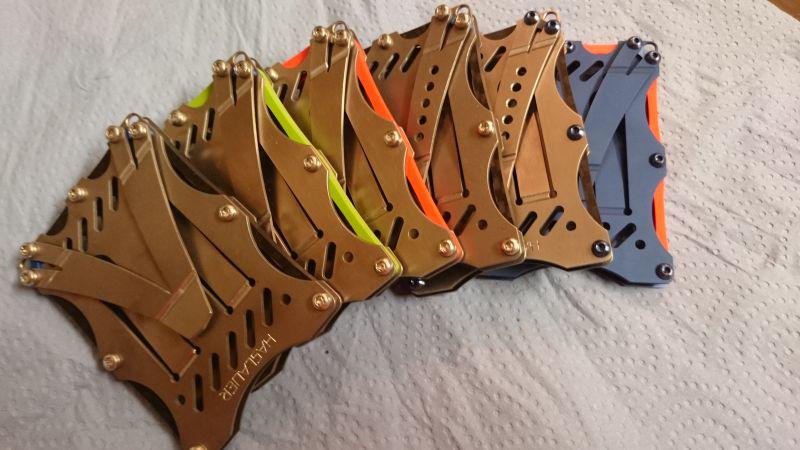

Sie sind fertig! Alle zehn Stück! ...und schauen zum verlieben aus! :hehe:

Genau die Ausdünnungen waren das Problem. Kerbspannungen lassen sich hierbei nicht vermeiden, dennoch sind die Ausdünnungen notwendig, da die Feder- bzw. Haltekraft bei einer 1,2mm Platine sonst viel zu hoch wäre. Was bei einem Linerlock gewünscht ist, wäre hier, nun, eher kontraproduktiv. Ein EC-Card-Holder, der die Karten nicht mehr ausspuckt... ;):D
Trotz aller Widrigkeiten habe ich es mit viel Hitze geschafft. Und Ersatzteile waren auch genug verfügbar. Es gehen sich sogar noch zwei oder drei ECCH aus.
