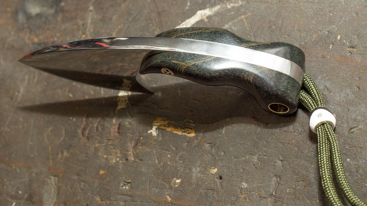

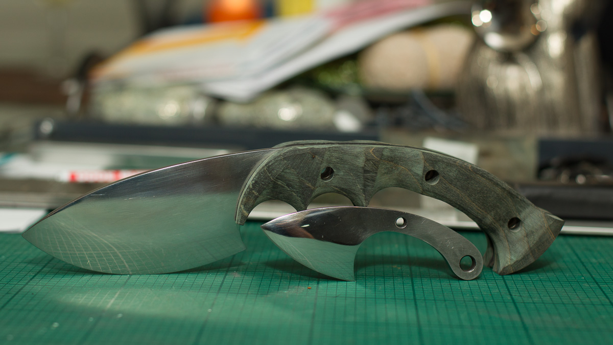

Mit meinem Hauptprojekt komme ich ja grad nicht weiter und war noch ein Stück Sonntag über...
Dana meine Frau hatte ja eh schon gequengelt auch so ein Messerchen in ganz klein haben zu wollen,
also hab ich die Zeit genutzt und eins aus dem Rest vom Großen zu machen.

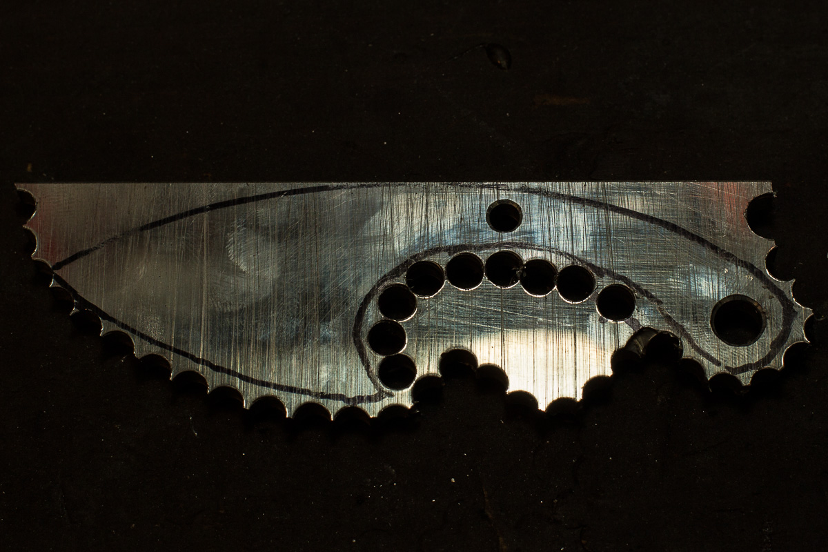

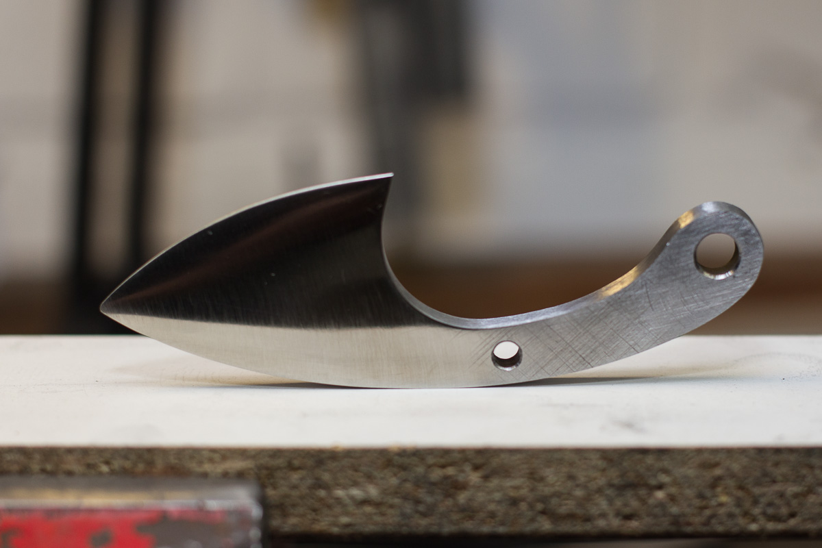

Vorgehensweise gleich wie beim großen Modell, Umriss bohren, aussägen und schleifen

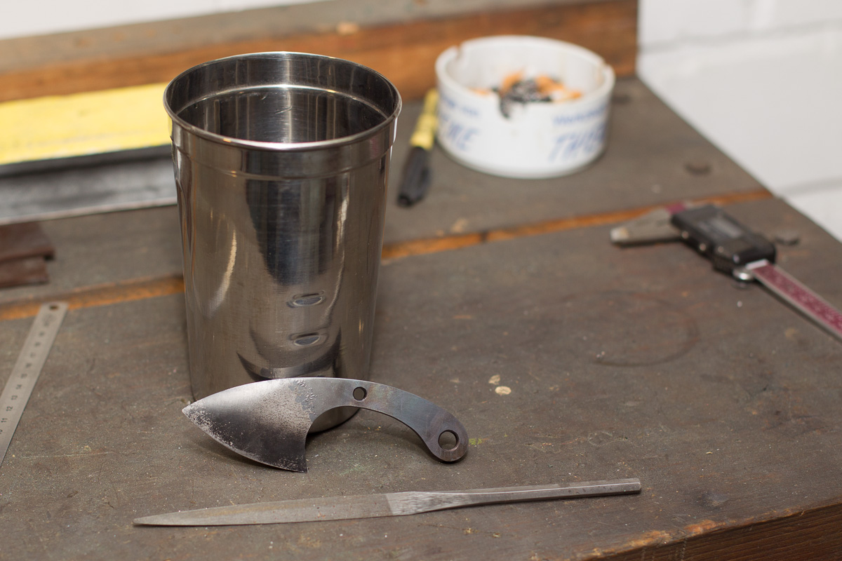

Dann kam mir die Idee die WB mal eben selber zu machen, dazu müsste ja ein Gasbrenner mit breiter Düse reichen....
Also die Gasflasche vom Wokbrenner abgeklemmt, Gasbrenner mit Flachdüse angeschlossen, fehlt noch da Oel zum abschrecken.
Hatte aber nur Olivenöl da, davon 0,5l auf 65° angewärmt und in den Topf von Cocktailmixer gegossen.
Die Klinge auf 800° geglüht, hab ich mit einem Oberflächenfühler am digitalen Thermometer nachgemessen
und dann ab ins Oel. Der Griff hat nicht geglüht, ist ja auch nicht nötig.
Check mit einer Feile, die greift nicht mehr, also muss es wohl hart sein.
Viel Zunder war auch nicht dran, nach ein paar Minuten schmirgeln wars wieder blank.
Den Backofen hatte ich eh schon für den Sonntagsbraten vorgewärmt, so konnte ich das anlassen
2x30min bei 200° neben dem Braten gleich mit erledigen.
Dann hab ichs noch fein geschliffen und poliert und die Schneide angeschliffen.
Ist sauscharf wie ich mir das von 1.2842 erwartet habe
Für die Griffschalen werden auch die Reste vom großen Messer ausreichen,
so wird möglichst viel Material verwertet...

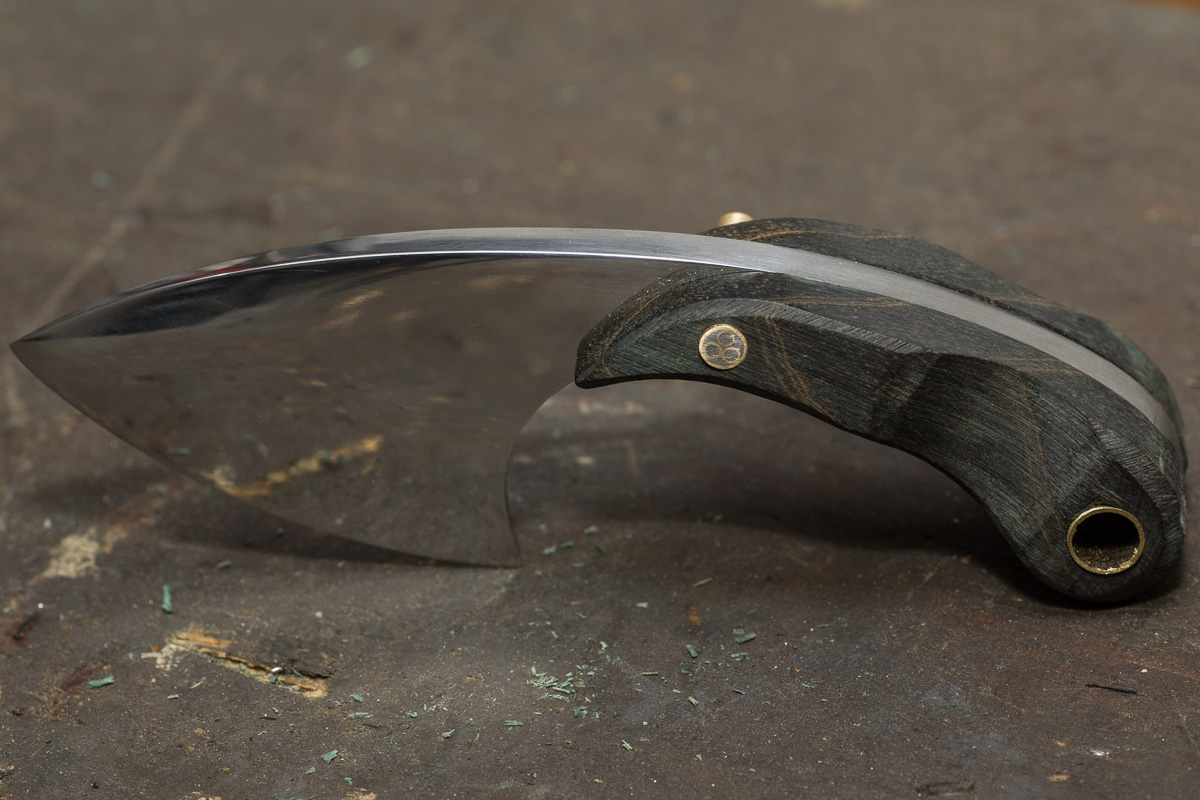

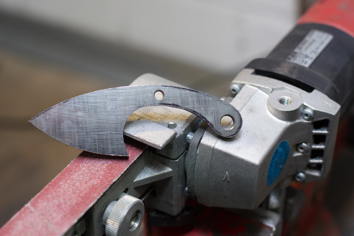

Weiter geht's....

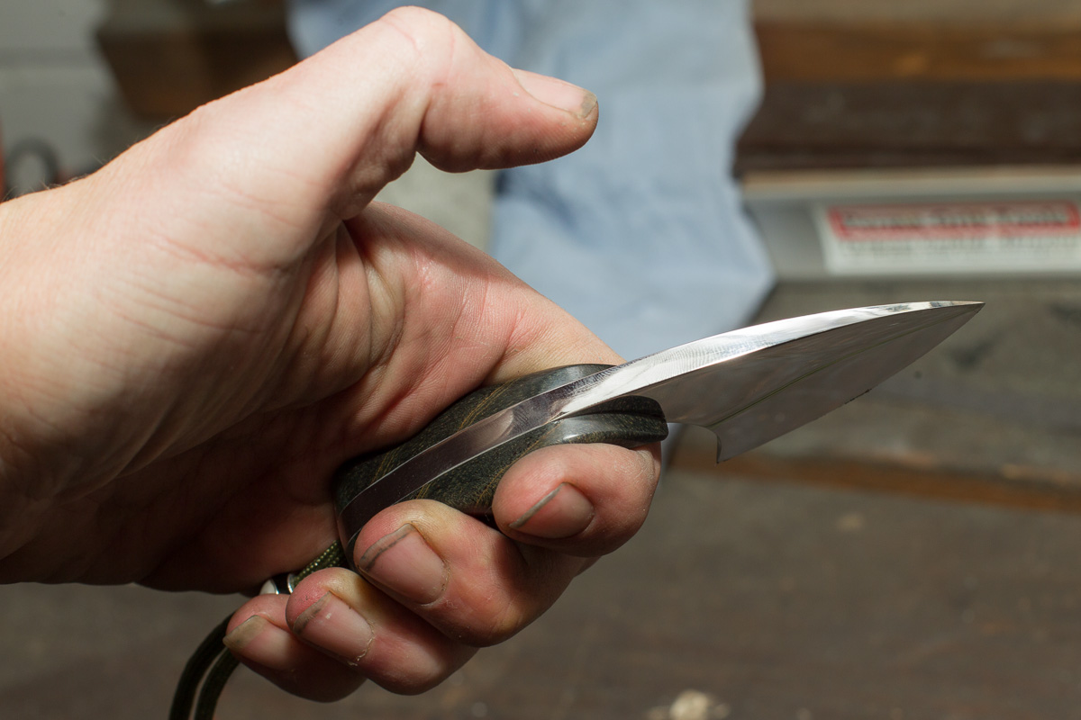

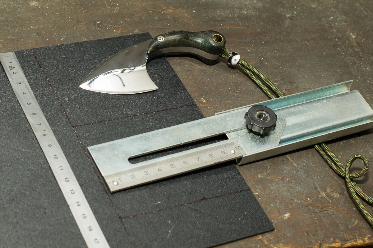

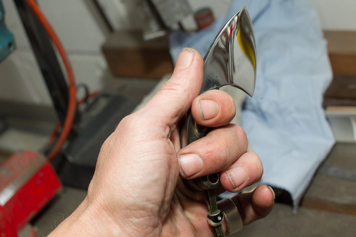

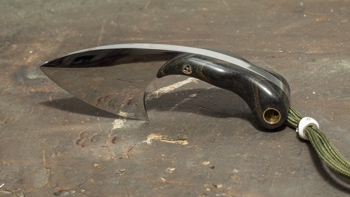

Hab zuerst noch die Klinge auf 7° umgeschliffen, 10° war für so ein kleines Ding doch zu stumpf und die Schneidfase war nicht perfekt gleich auf beiden Seiten,
ist sie jetzt aber dank der neuen Vorrichtung.
7° ist immer noch kein "Schneidteufel" aber für die EDC Aufgaben meiner Herzdame ausreichend. Die benötigt so ein Messerchen hauptsächlich zum Kartons öffnen
und um Paracord und Biothane zur Hundehalsbanderstellung zu schneiden, das geht einwandfrei.

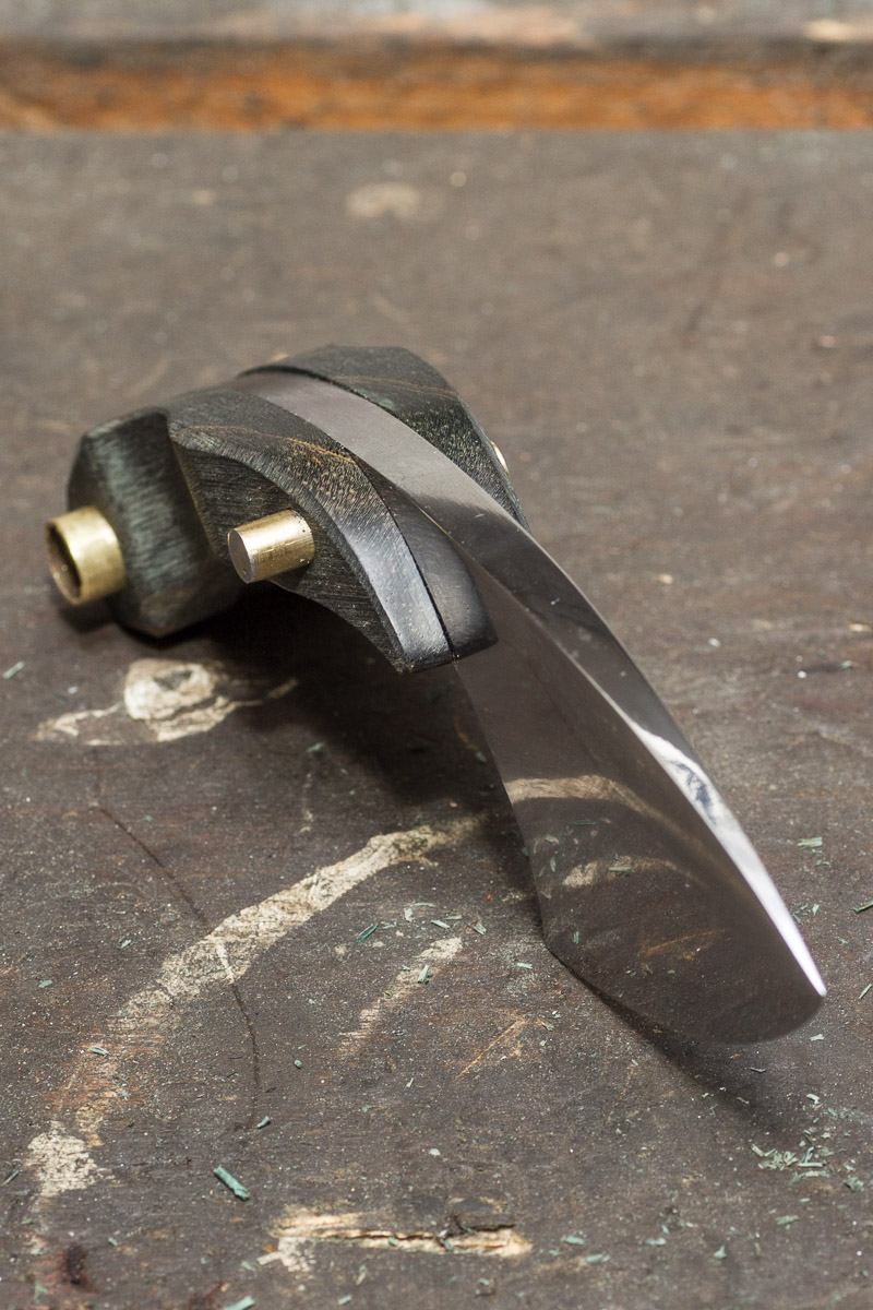

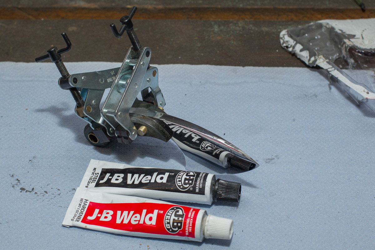

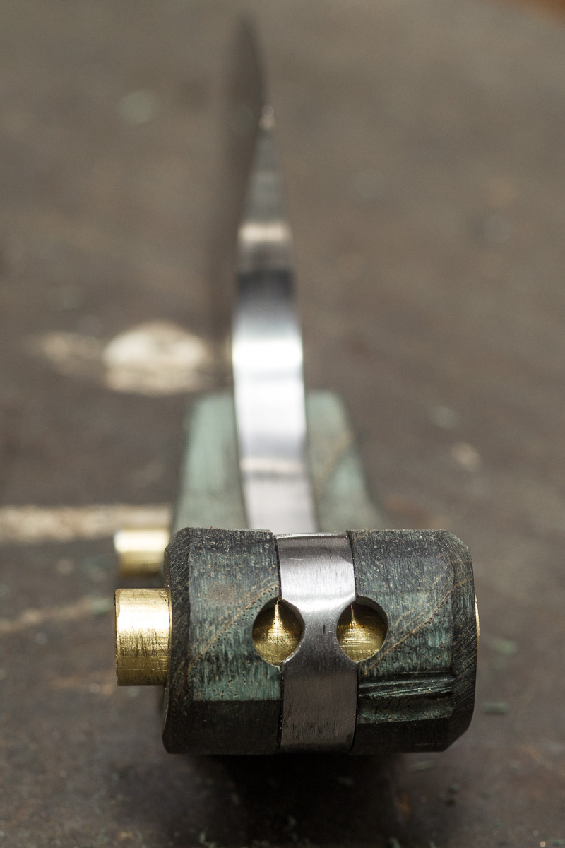

Die Griffschalen sind auch aus Resten vom großen angefertigt
Der Mosaicpin ist aus einem 5x0,5mm Messingrohr in das drei 2x0,5mm Messingrohre gesteckt sind und anschließend für eine Bicoloroptik
mit Silberlot verlötet.
Dann hab ich noch die verdeckte Fangriemenöse vorgearbeitet, wird wenn der Kleber trocken ist aufgebort und noch runder geschliffen.
Der Riemen geht dann durch das hintere Röhrchen, nur eben vom Griffende aus.

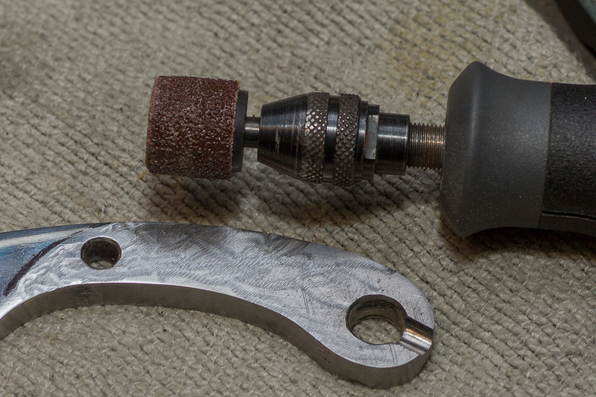

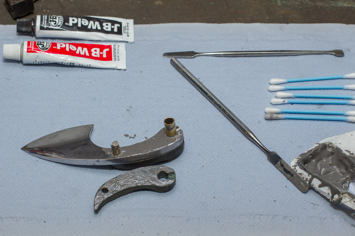

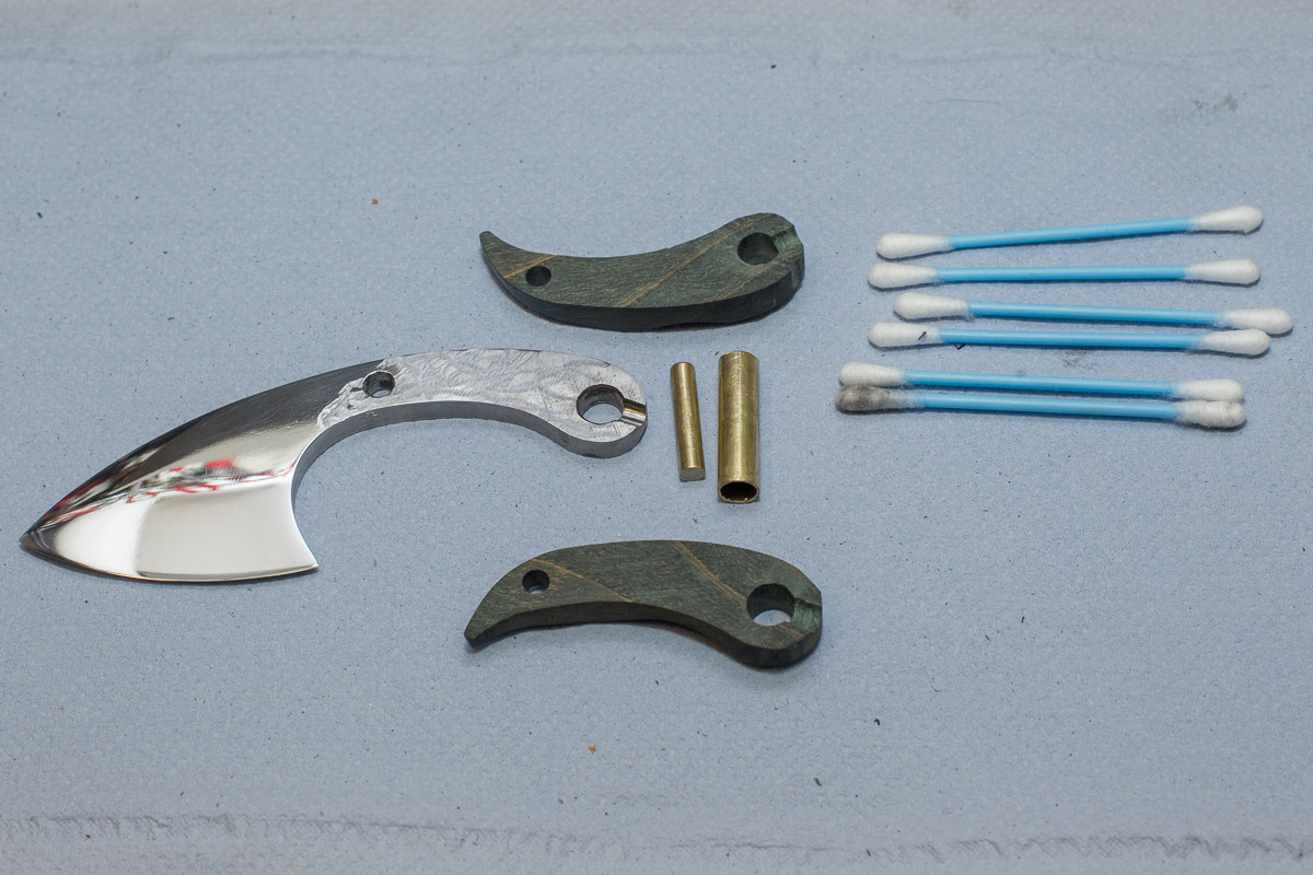

Die Kontur der Griffschalen mit einem Edding angezeichnet und mit dem Dremel und einer groben Schleifhülse aufgeraut.
Alles zum verkleben bereitgelegt und die Teile mit Aceton entfettet
Die Klebeflächen mit einem Spatel dünn einstreichen und zusammenstecken
Anschließend mit Spannhänden zusammenpressen und den rausquellenden Kleber entfernen, geht gut mit einem Lappen
und anschließend mit Wattestäbchen, die besonders hilfreich sind um die Fangriemenbohrungen zu säubern.
Jetzt muss ich bis morgen warten, dauert ja 24h bis JB-Weld trocken ist, aber so lange kann ich ja mit dem

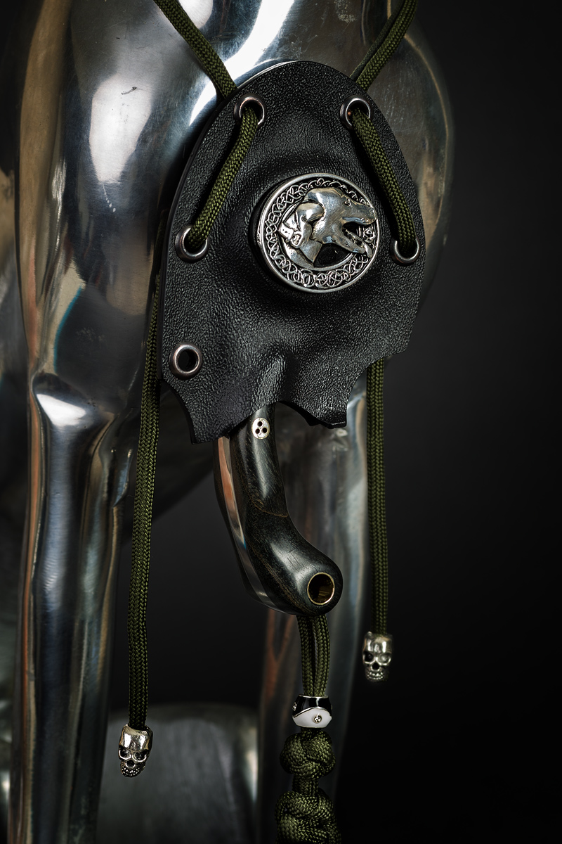

Heute hab ich den Griff fertig geschliffen und poliert, morgen kommt dann die Scheid dran und die finale Politur....
Uwe

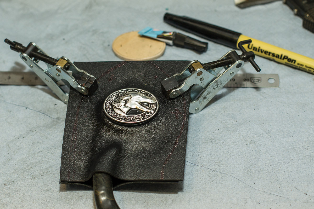

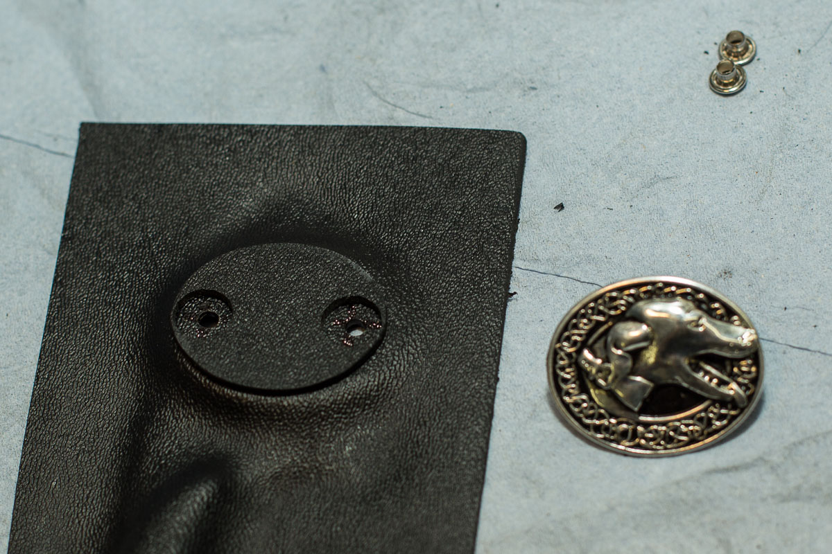

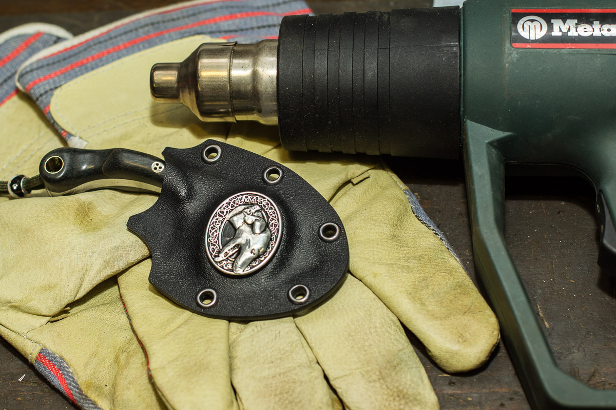

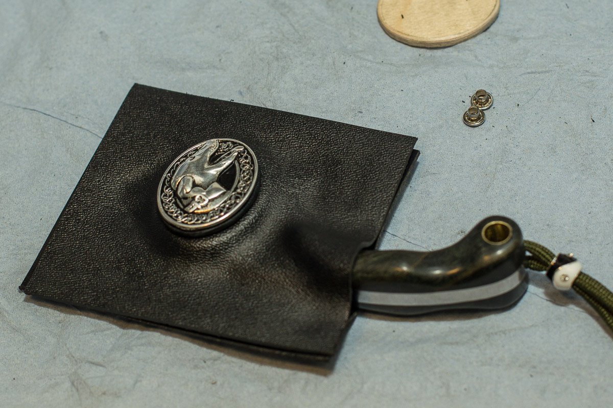

Weiter geht's mit der Scheide.

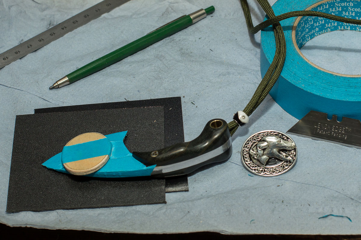

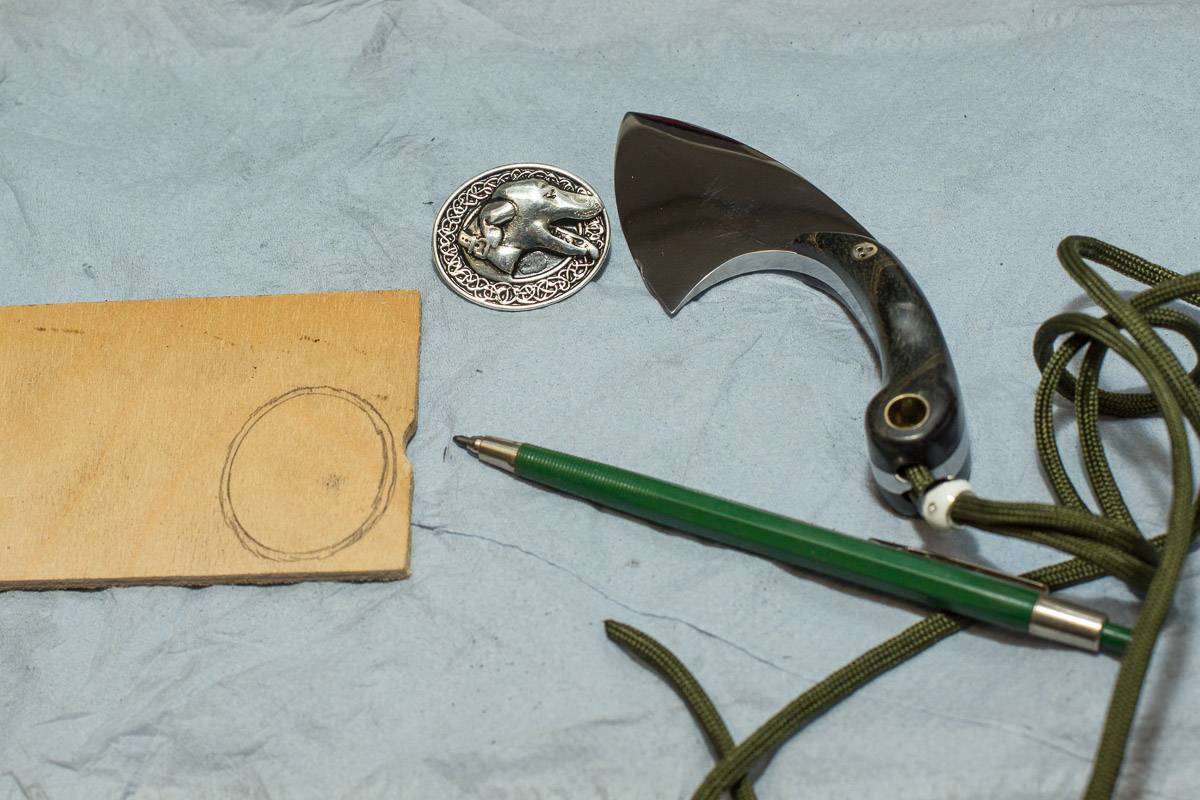

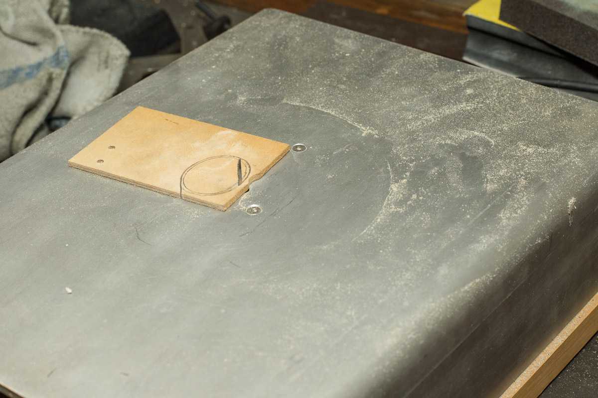

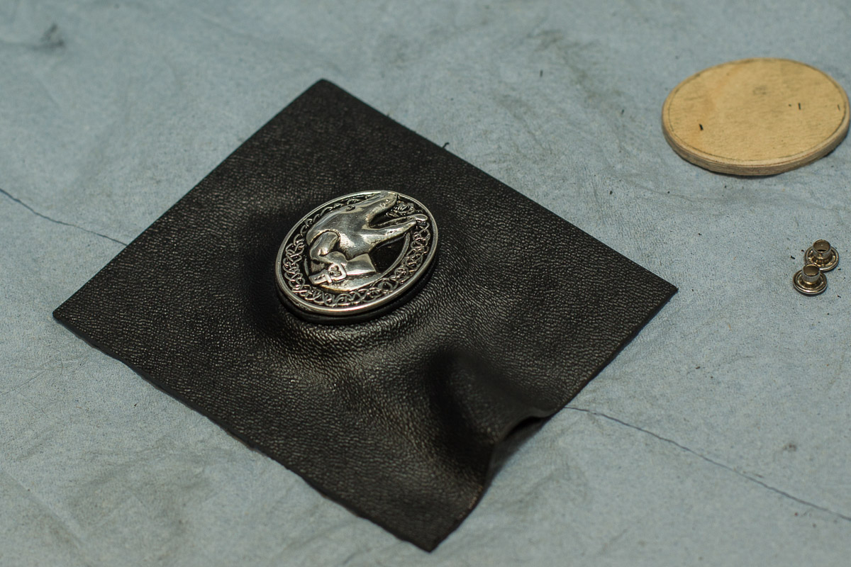

Damit die Nieten von dem Emblem nicht kratzen hab ich zuerst ein Distanzstück aus Sperrholz ausgeschnitten
Dazu hab ich einen Stichsägentisch mit ner kleinen Proxxon Stichsäge, die sägt auch schön enge Kurven

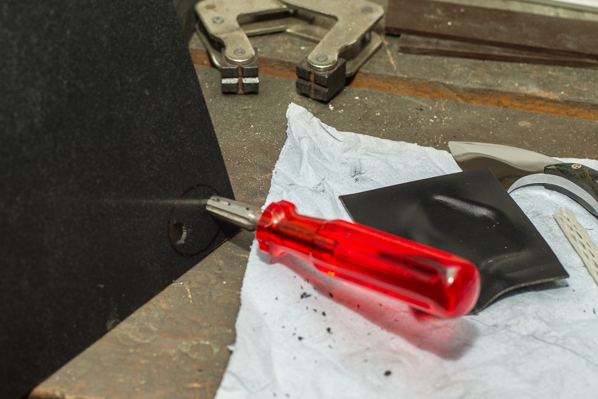

Die Klinge mit 3M Klebeband 3434 abkleben, das ist warmfest für Einbrennlackierungen

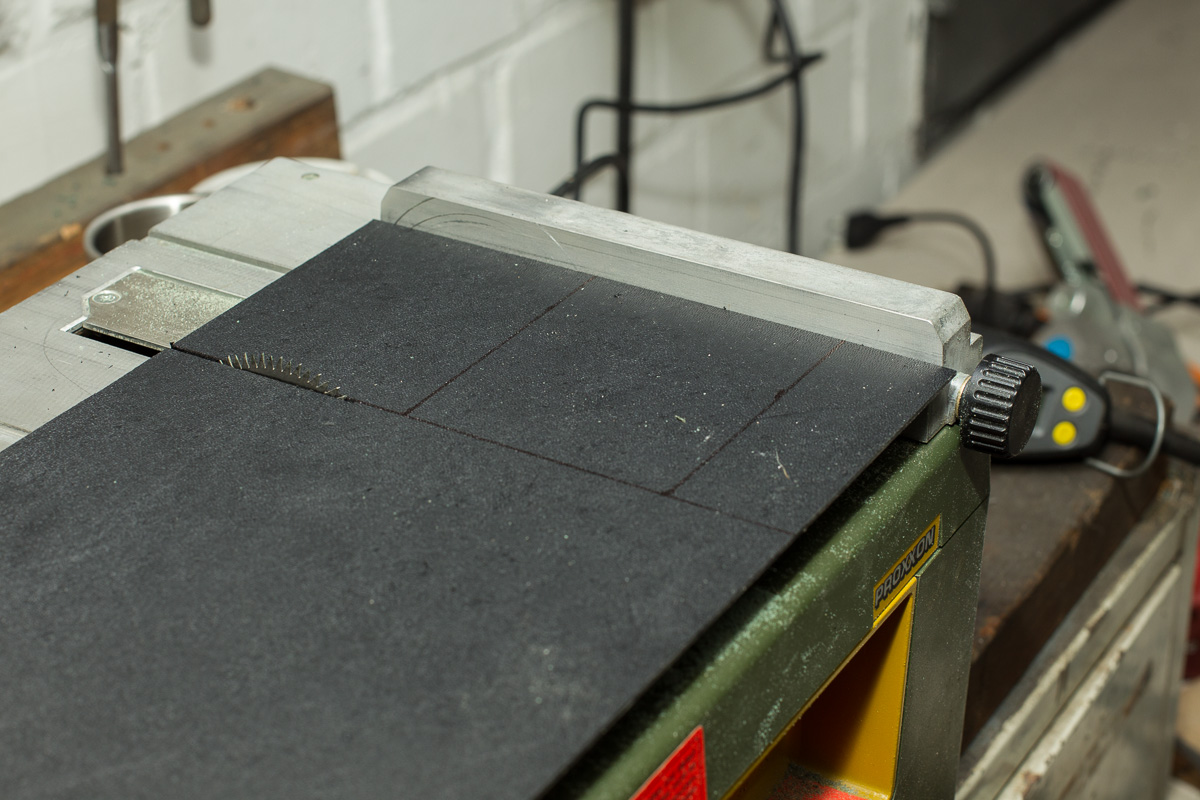

Das Kydex anzeichnen und aussägen, geht prima mit der kleinen Proxxon Kreissäge

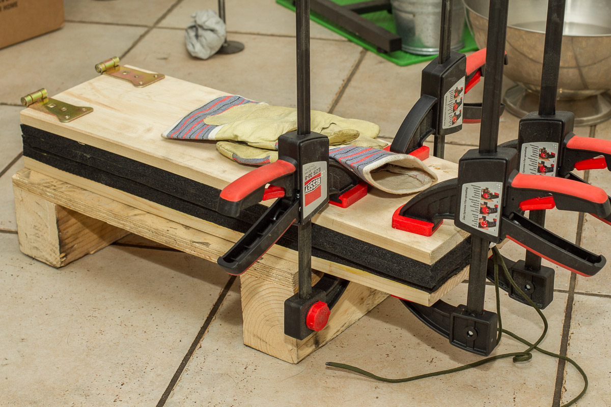

Den Backofen auf 150° vorheizen und die Presse bereitstellen, die Zwingen schon mal voreinstellen damit alles gleich schnell geht.
Das Kydex für kurze Zeit aufs Backblech und dann zügig pressen.
Hab zwei Anläufe gebraucht bist die beiden Stücken gut passten, war etwas knapp geschnitten.
Währenddessen gabs heißes Maulfechten auf dem Sofa....
Für das Emblem brauchte ich noch ein Distanzstück, weil unter den Nieten noch zwei 9,3mm Verdickungen sind,
dazu mit einem 8mm Holzbohrer vorgebohrt und dann auf Maß gerieben
Emblem vernieten, beide Hälften fixieren und die Nietlöcher bohren

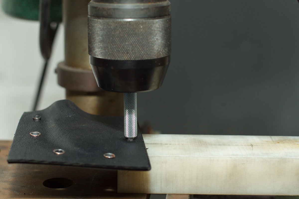

Die Ösen verniete ich auf der Standbohrmaschine
Dann die Kontur aussägen, schleifen, Kanten mit 400er sauber schmirgeln und noch mit einem mit Aceton angefeuchtetem Lappen polieren
Die kleinen Details und leichte korrekturen der Passform, damit es ohne wackeln sitzt und locker reingeht mache ich mit einem
Heißluftföhn und kleiner Düse
Später dann noch die finalen arbeiten und schöne Fotos machen...

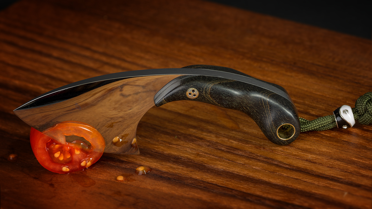

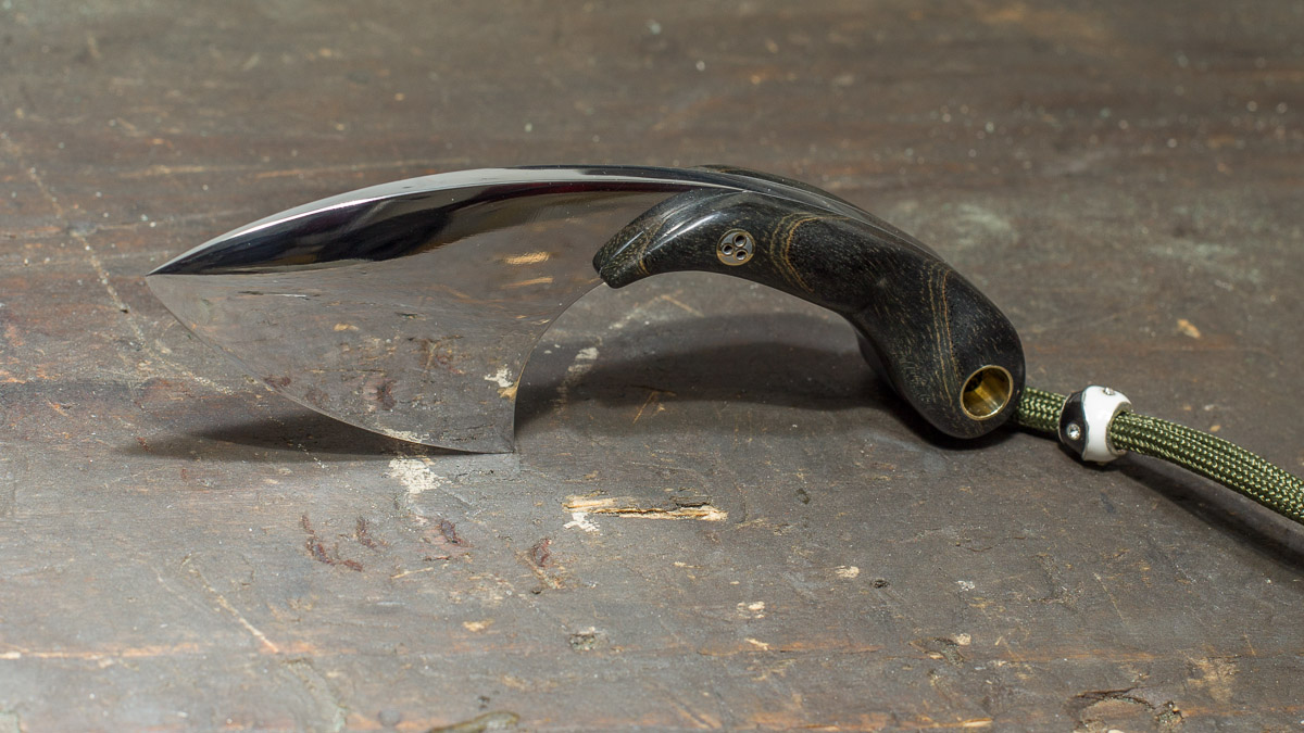

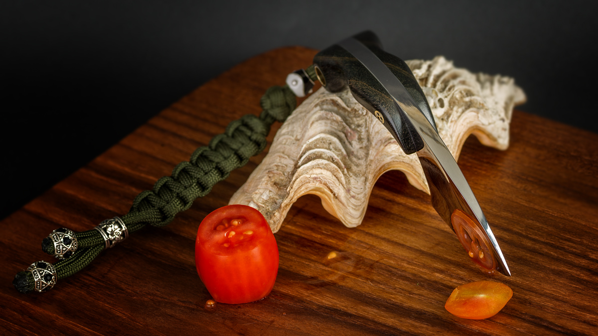

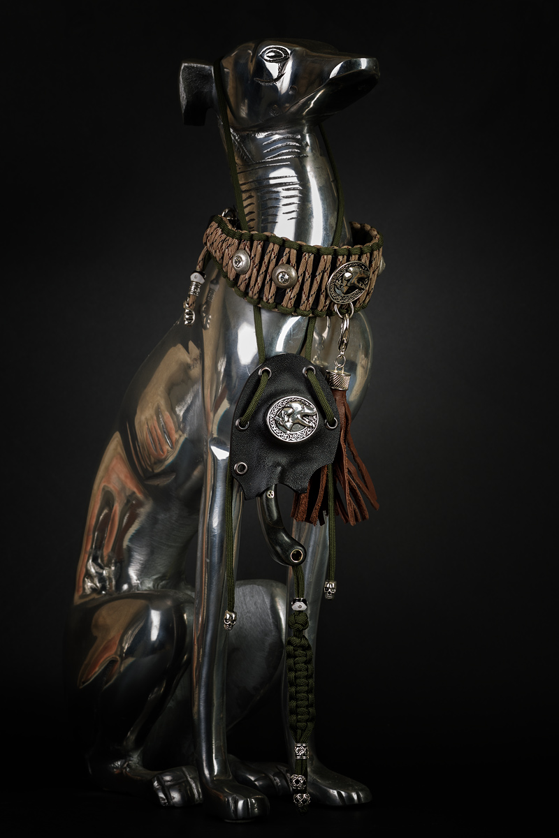

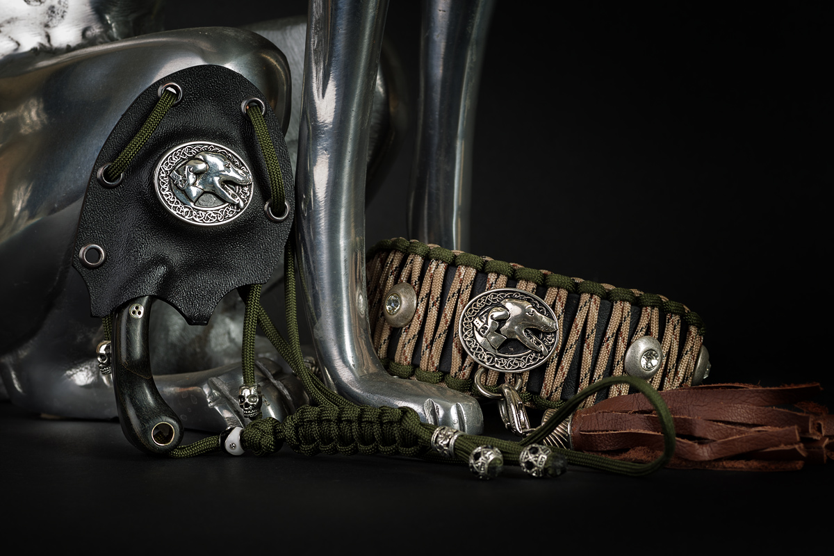

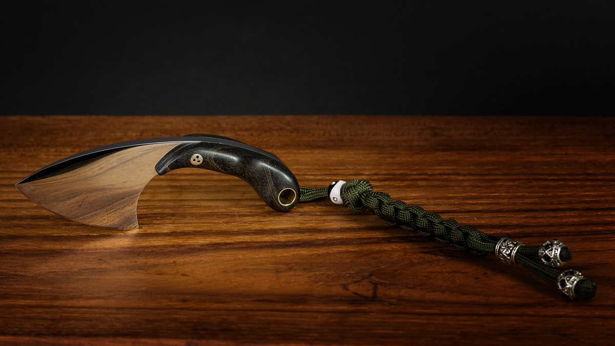

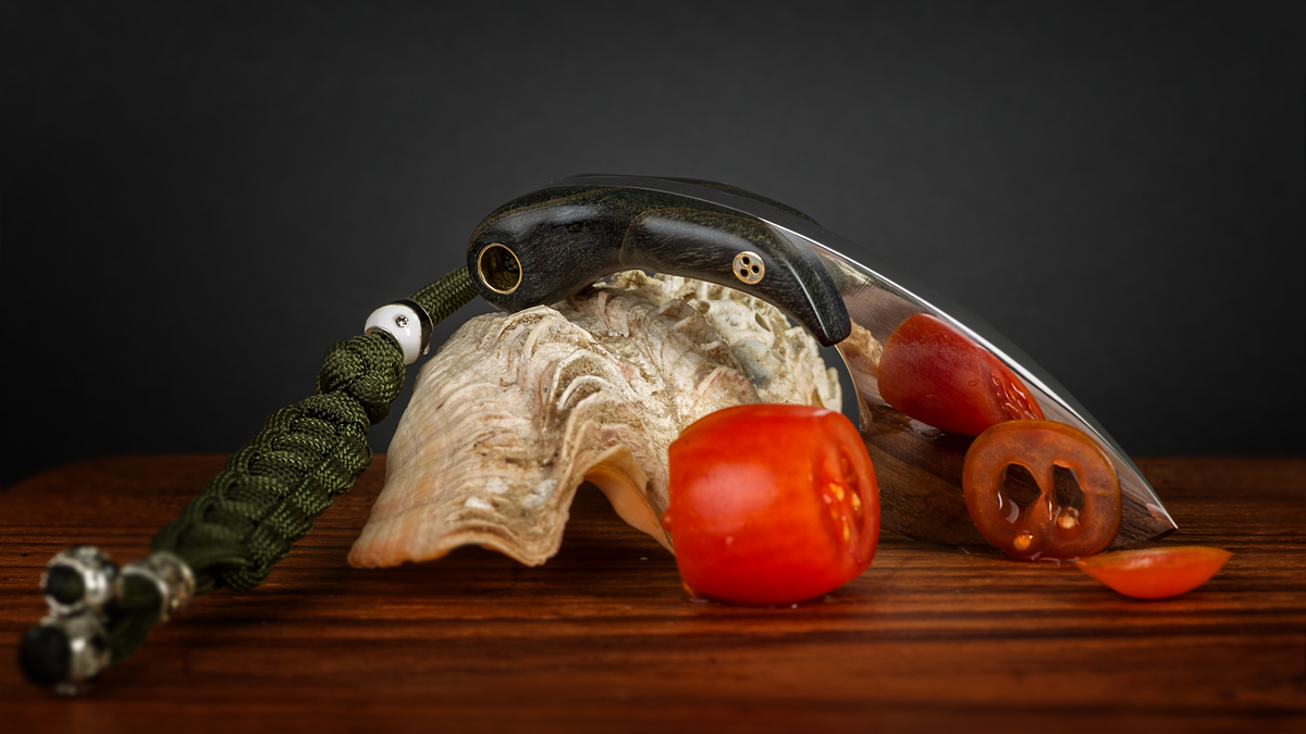

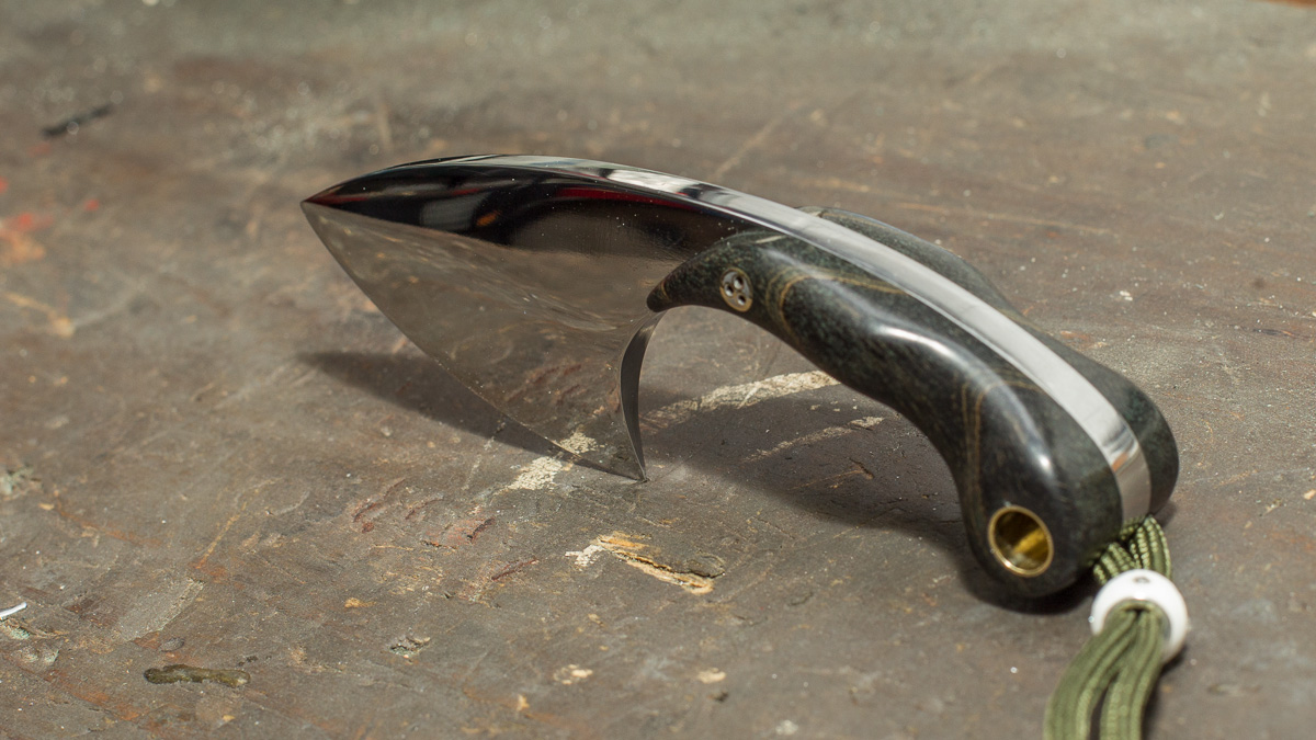

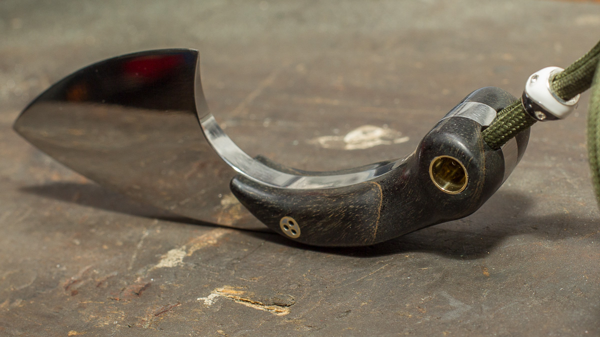

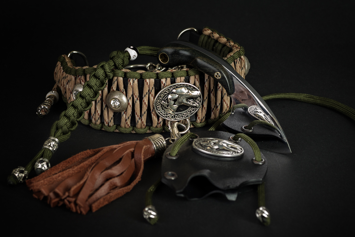

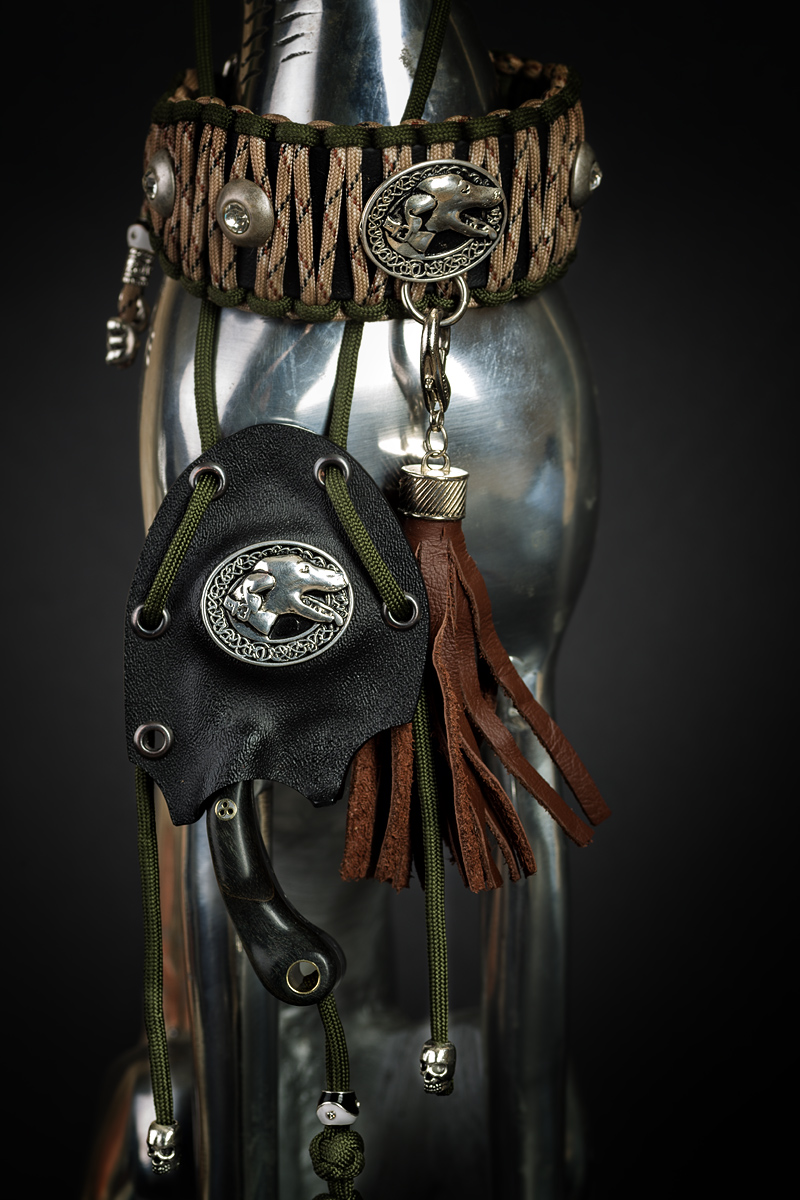

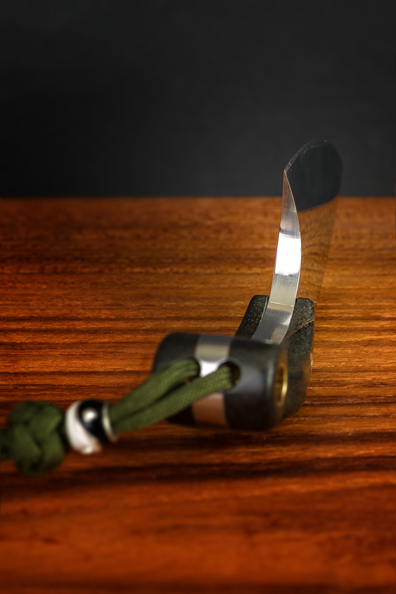

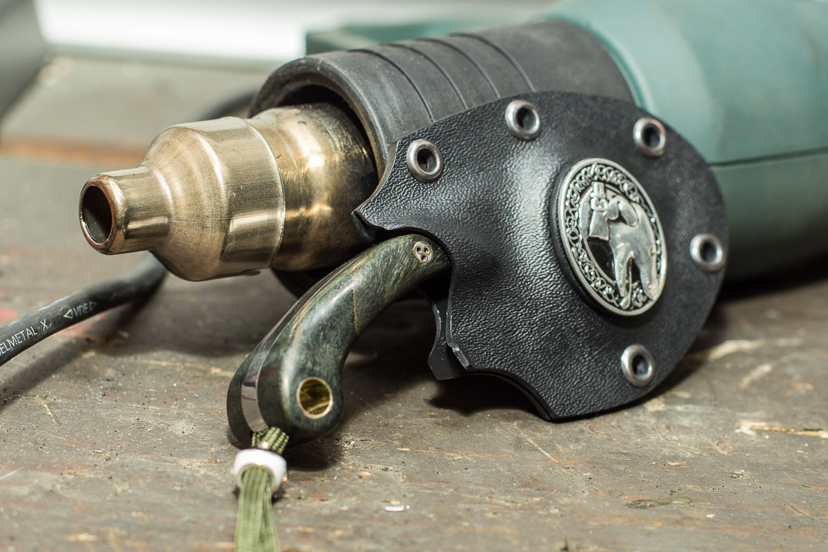

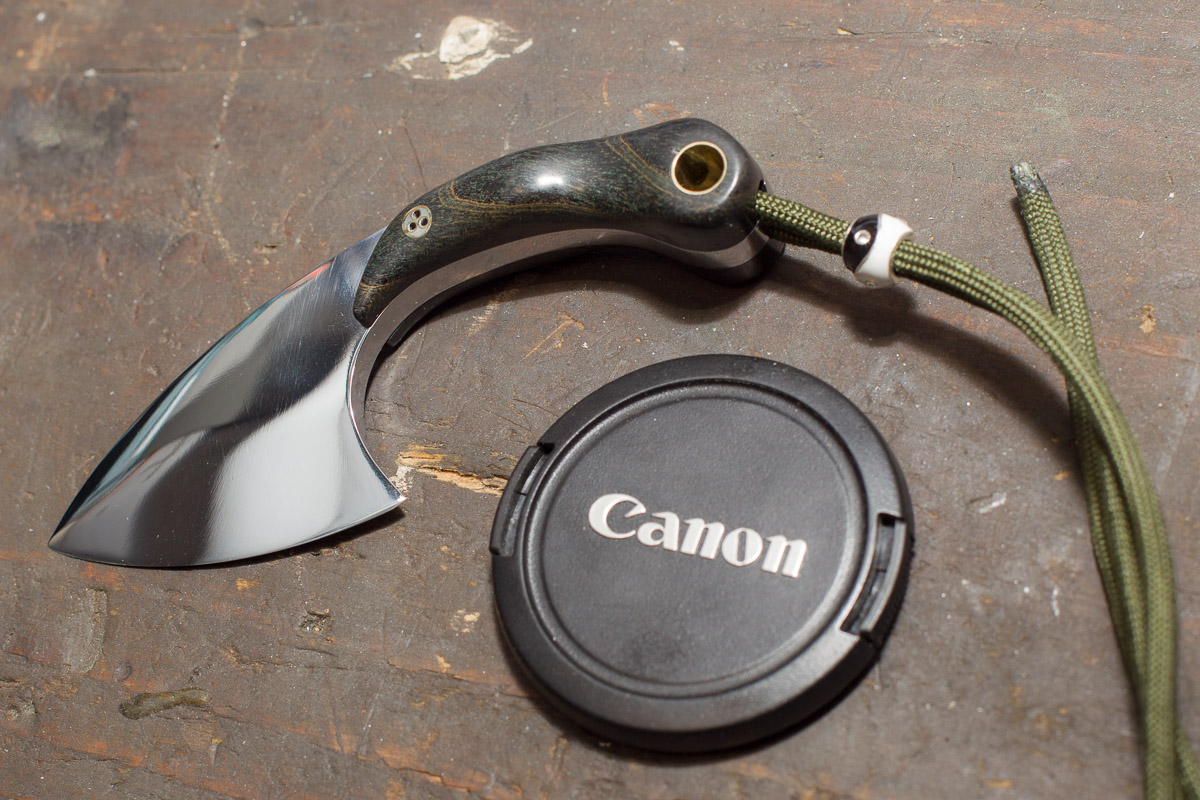

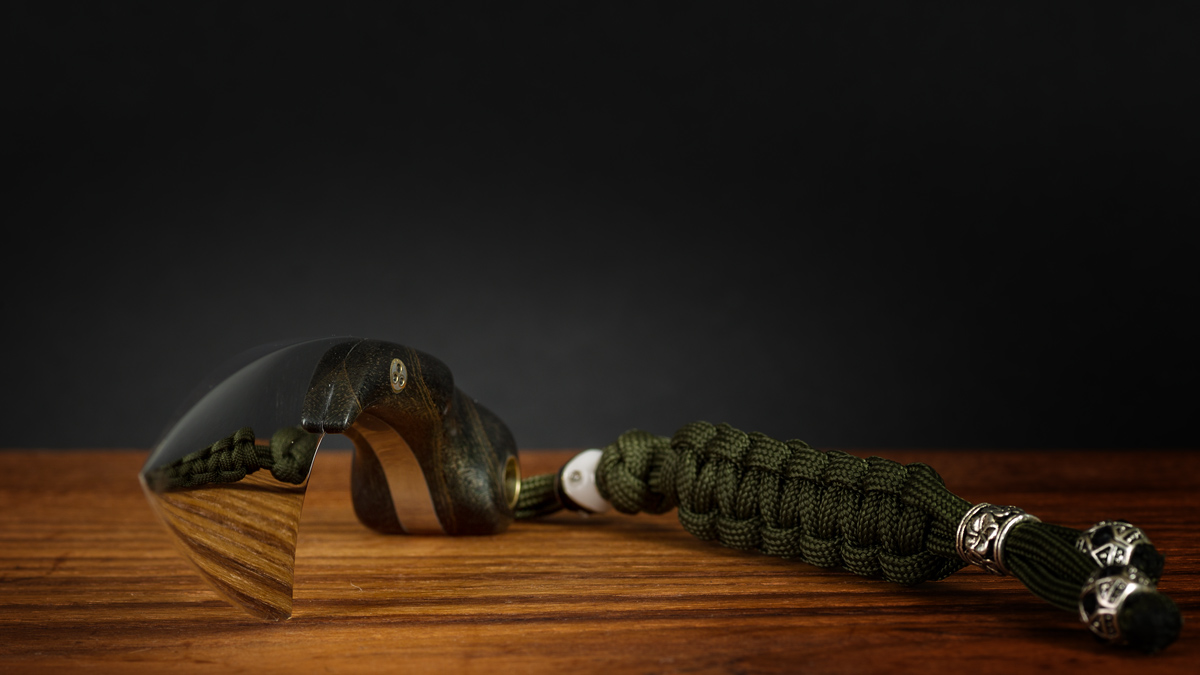

Bin fertig, und hab auch gleich ein paar Fotos im Studio geschossen....
Meiner Frau gefällt die kleine Messerbrosche zum umhängen sehr gut, passt ja auch zu Khalids Halsband, der aber auch noch eins aus Leder bekommt
wenn ich ne Lederscheide mache.

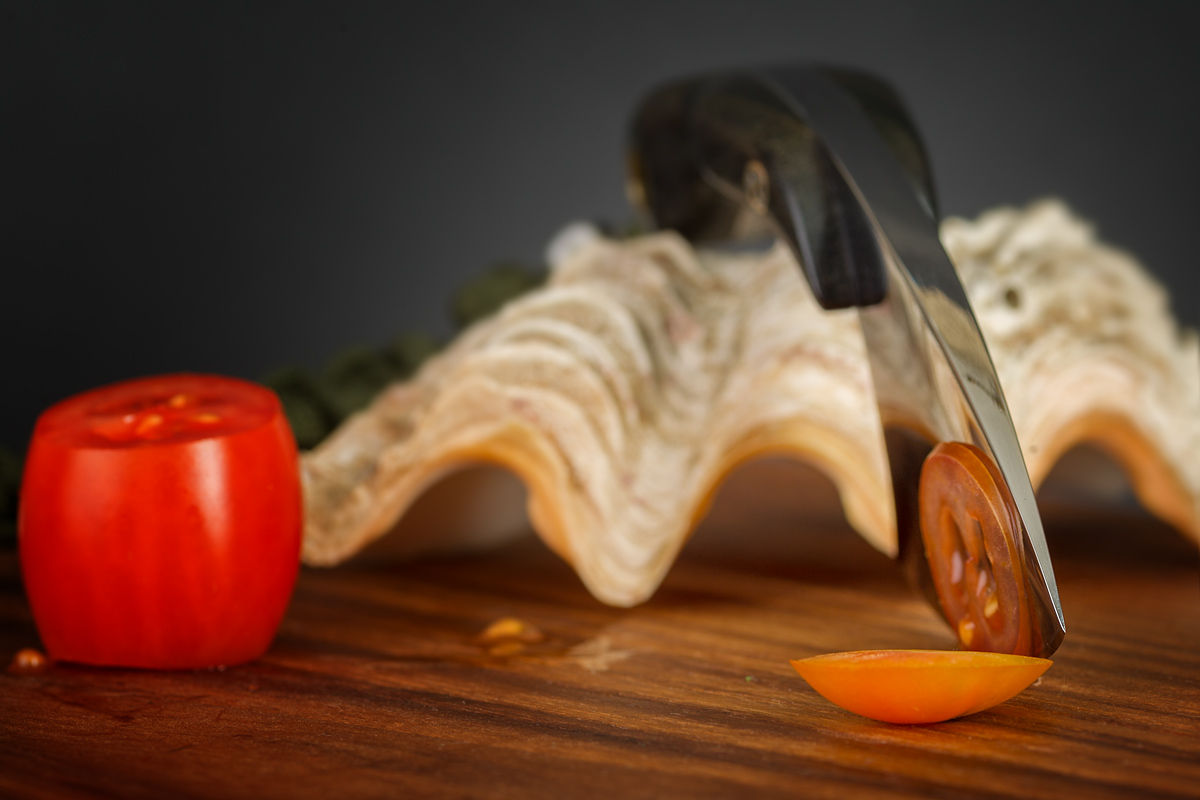

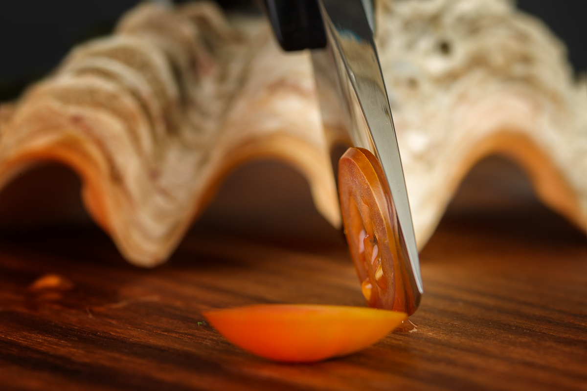

112g wiegt der kleine Klopper, hätte auch für einen 20cm Küchenlaser gereicht....:D
Hanging hair geht locker und für kleine Tomaten ist es auch groß genug, macht mir auch Spaß der kleine Schnippler.
Uwe
