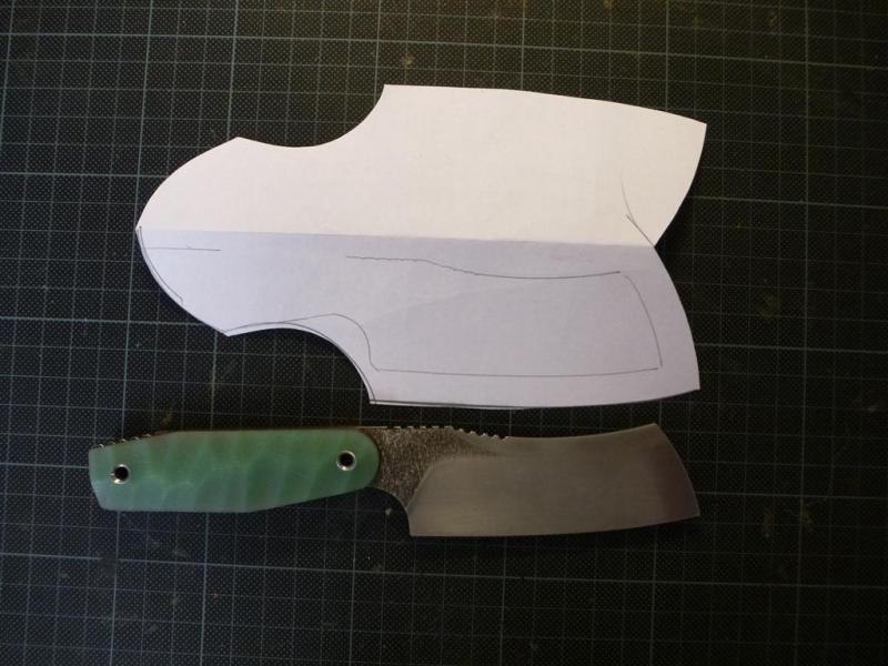

Eine einfache Steckscheide zur Aufbewahrung für das Mini-Hackmuck.

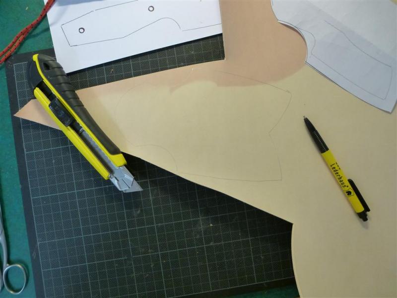

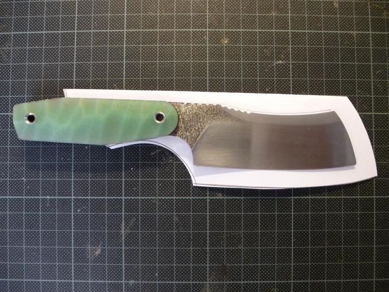

1: Papierschablone

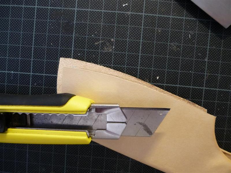

2: auf entsprechende Materialzugaben achten, je nach dicke des Leders. (Hier knapp 2 mm)
3.Umriss mit dem Silberstift (radierbar!) auf die Lederoberseite übertragen und ausschneiden

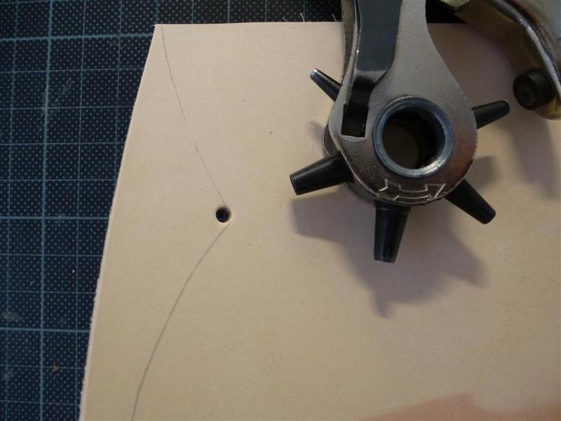

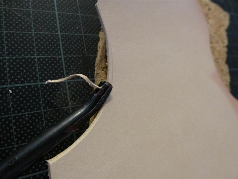

4: Ein gestanztes Loch bei solchen Schnitten verhindert ein zu weites Einschneiden
5: Die Kanten am Scheidenmund innen und außen brechen,

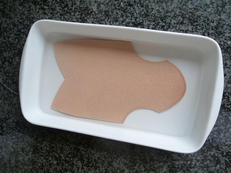

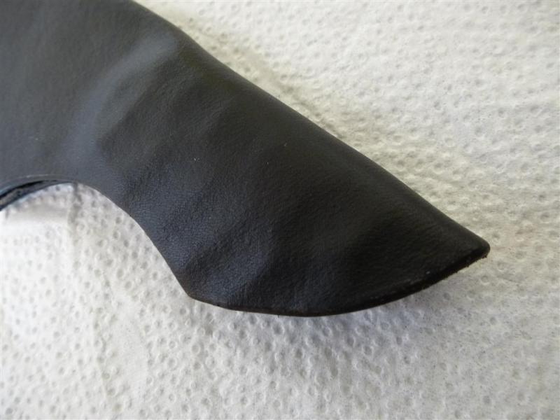

9: das fertige Blatt in lauwarmem Wasser kurz wässern und
10: über den Klingenrücken biegen.

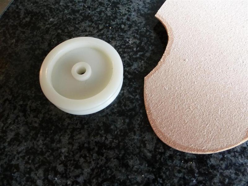

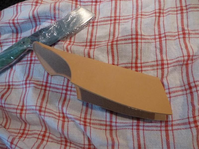

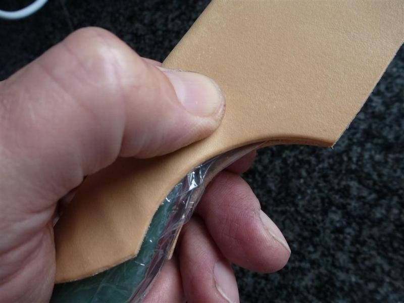

11: Jetzt das feuchte Leder anformen. Das Messer unbedingt in Frischhaltefolie einwickeln, da der Stahl nicht rostfreie ist. Beim Anformen darauf achten, das nie Leder mit den Fingernägeln zu berühren.

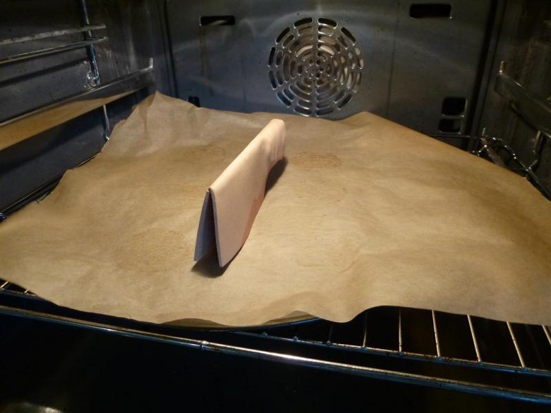

12: Alle Puristen und Hardliner jetzt weggucken: Ich beschleunige die Trocknung etwas. Richtiger wäre, es bei Raumtemperatur trocknen zu lassen.
13: 20 Minuten bei ca. 70 Grad. Nun ist das Leder ausreichend trocken, aber noch feucht genug, um flexibel zu bleiben.
14: Vor dem Formen lasse ich noch relativ viel Material stehen, den wegschneiden ist allemal schlauer als wegschmeißen...

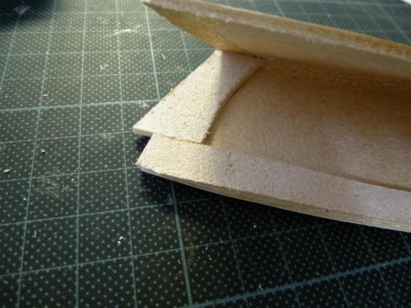

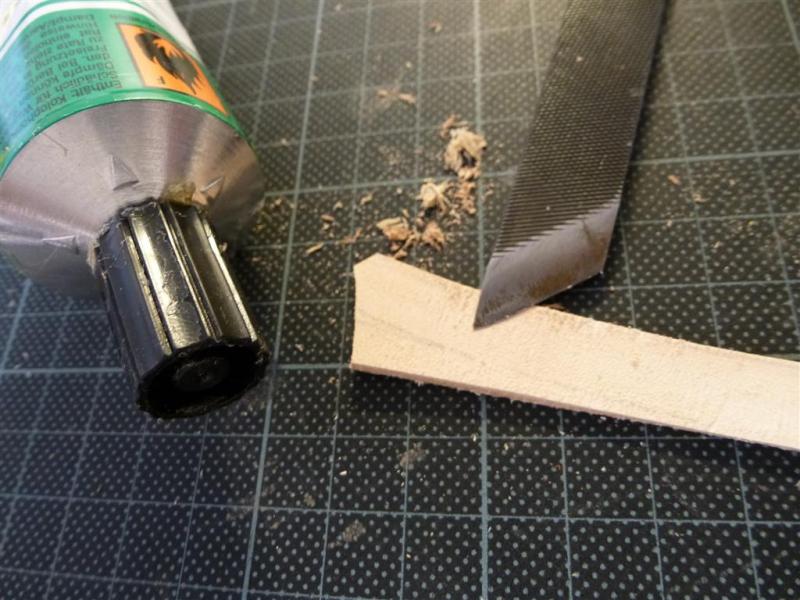

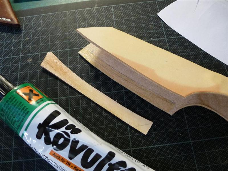

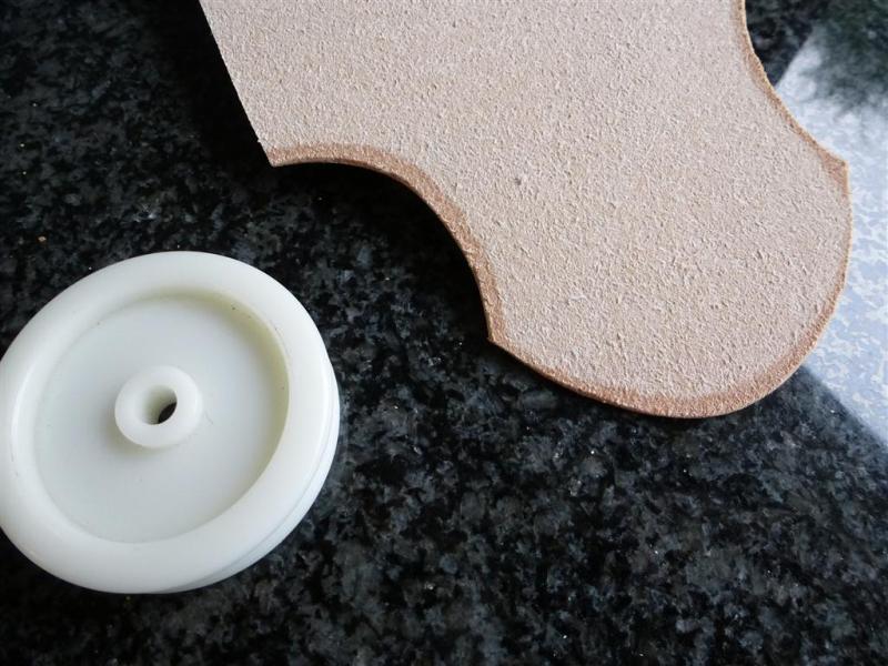

15: Der Keder wird zugeschnitten und eine Seite mit Lederkleber bestrichen, ebenso die Kontaktfläche im Innern der Scheide. Dazu die Kontur innen anzeichnen. Den Kleber gut ablüften lassen.

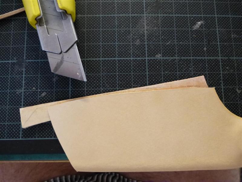

16: Die Oberseite des Leders zum Verkleben anrauen.
17: Nun wird der Keder eingeklebt und die Überstände abgeschnitten.
18: Hier habe ich den Keder aus Faulheit zweiteilig gemacht, einteilig ist natürlich besser.

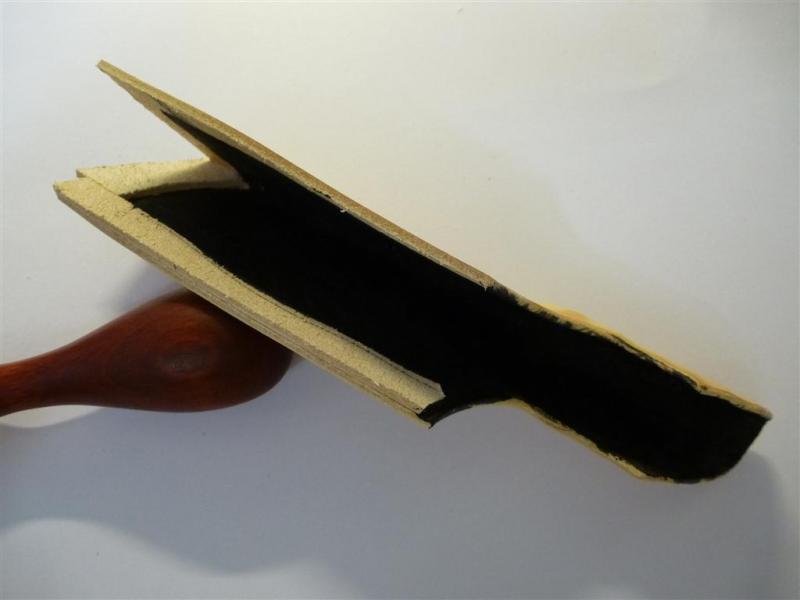

19: Ich färbe die Innenseite der Scheide vor dem Zusammenkleben, später würde das sehr fummelig. Danach wird die Scheide per Klebung geschlossen und die Kontur am Bandschleifer überschliffen.

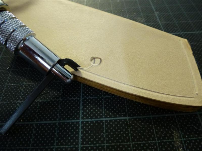

20: Mit dem Nahtsenker wird nun der Nahtverlauf markiert, aber nur auf einer Seite!

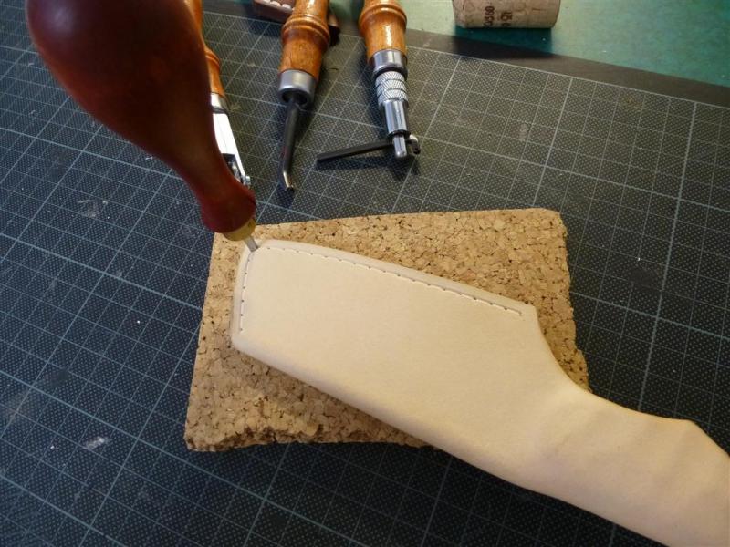

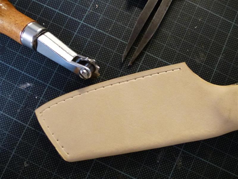

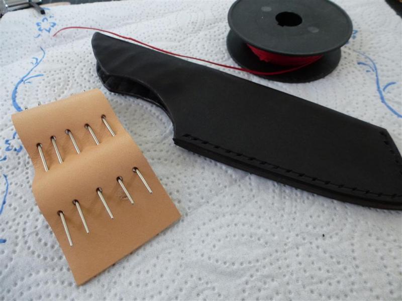

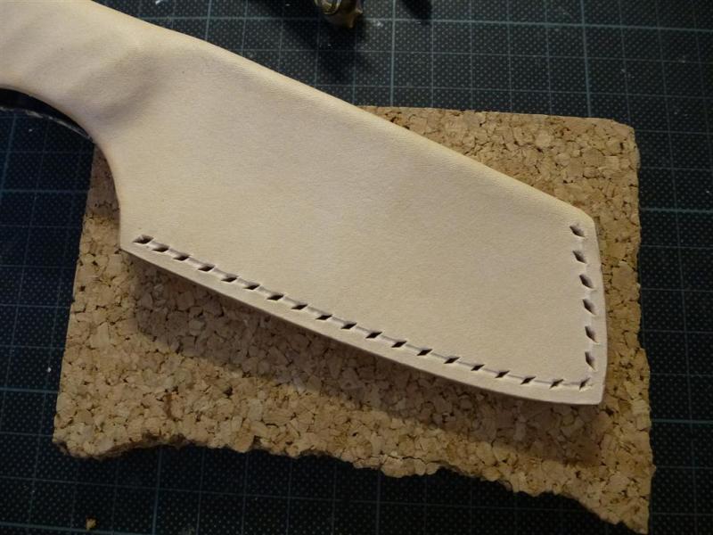

21: Mit dem Rädchen die Naht in der Furche markieren. Tipp: ca. 2 cm vor dem Ende aufhören und die restlichen Löcher frei Hand mit dem Stechzirkel markieren, so kann man gut ausgleichen, wenn der Abstand nicht hinkommt.

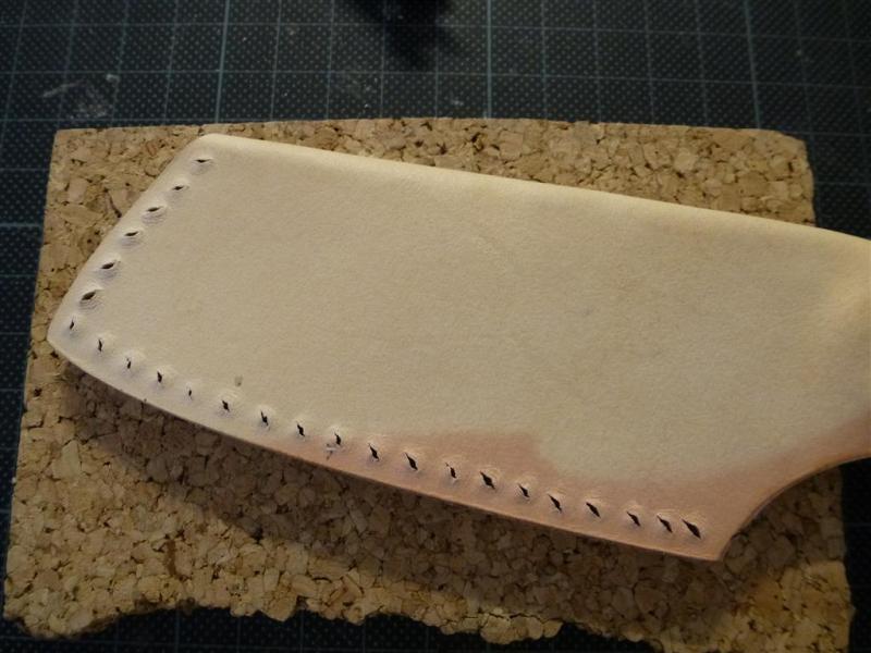

22: Nun werden die Nahtlöcher gestochen, dafür eine scharfe Schwertahle verwenden und die Löcher leicht schräg stechen, etwa im Winkel von 30 bis 40 Grad.
23: Naht fertig gestochen.
24: Rückseite. Jetzt kann auch hier der Nahtsenker eingesetzt werden.
25: Wenn das Leder recht fest ist, steche ich die Naht manchmal von der Rückseite auch noch einmal durch.

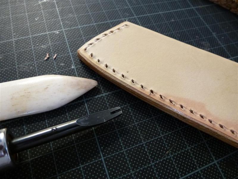

26: Jetzt können beidseitig die Kanten gebrochen werden. Macht man dies vorher, hat der Nahtsenker keine gute Führung, einmal damit abgerutscht und die ganze Arbeit ist zunichte! Anschließend mit dem Falzbein die Stirnseite glätten, dazu des Leder dort leicht befeuchten.
27: Jetzt färbe ich, Farbe ist egal solange man Schwarz nimmt. Ich färbe VOR dem Nähen, damit ich kein Wachs vom Faden auf das Leder bekomme, dies könnte die gleichmäßige Färbung beeinträchtigen. Farbe gut trocknen lassen.

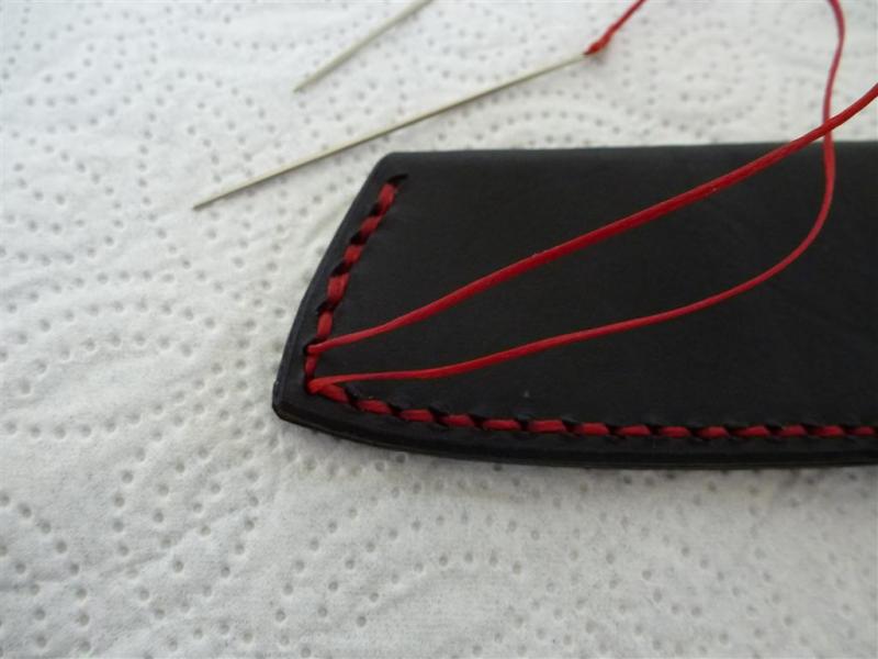

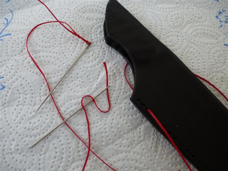

28: Nun Nadel und Faden
29: Hier sieht man schön den tollen Einfädeltrick! Den Faden zweimal durchstechen, dann einfädeln, zuerst hinten stramm ziehen und dann das lange Ende über das Nadelöhr ziehen. So hält der Faden gut an der Nadel und flutscht beim Nähen nicht raus.
Ich fange immer 2 Stiche vor dem Scheidenmund an, nähe zuerst zurück und dann in Richtung Spitze. So ist die Naht wo die größte Belastung ist doppelt.
30: An der Spitze habe ich hier aus optischen Gründen die Naht komplett doppelt genäht.

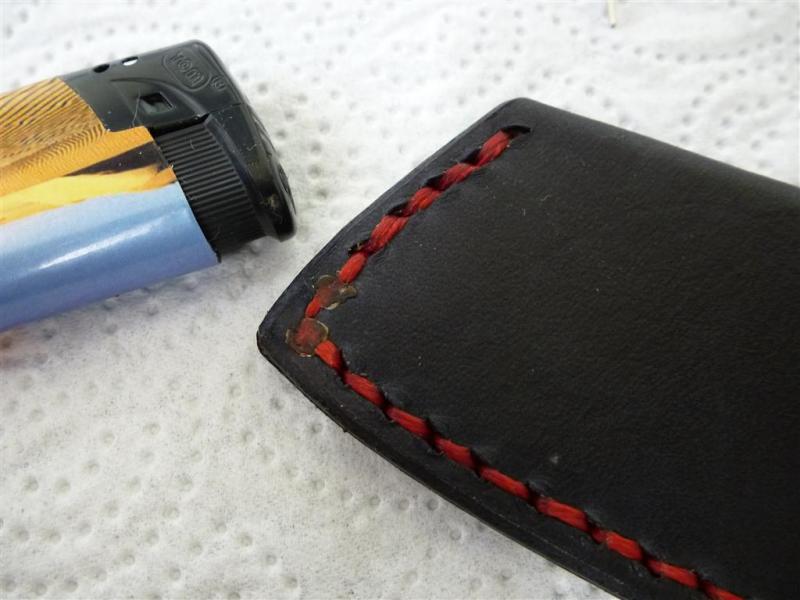

31: Die Fäden ca.3-4 mm stehen lassen, mit der Flamme abschmelzen und sofort andrücken, am Besten nicht mit dem Finger. Mancher bevorzugt hier, den Faden nur zu kappen, weil es besser aussieht. Ich habe aber durch diesen Pilzkopf ein besseres Gefühl.

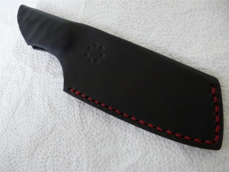

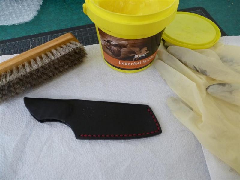

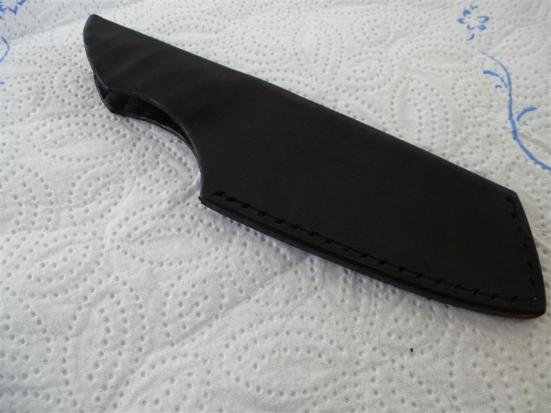

32: Nun gut einfetten und dann mit einem weichen Tuch, etwas Küchenpapier oder einer weichen Bürste polieren.
33: Mein Logo setzen und fertig!
34: Leder gegrooved!

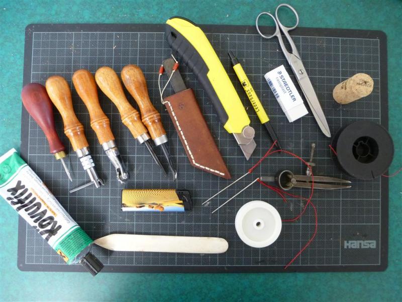

35: Hier noch mal alle Werkzeuge
So, das wars, wenns noch Fragen gibt, immer rüber damit!
