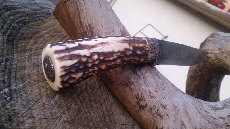

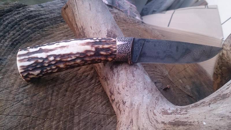

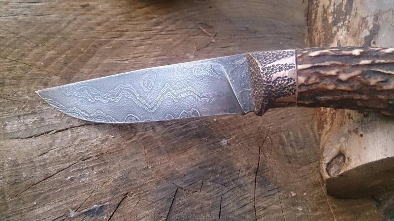

Endlich habe ich es geschafft und ein Messer aus meinem neuen Witwendamast machen können.
Neu, weil in die Grundkomponenten 115w8/100cr6 auch noch hellere Lagen aus 1.2510/75ni8 eingschmiedet sind. Insgesamt auf 200 Lagen hochgeschmiedet. Leisungsdamast mit gleichzeitigem optischen Kick war das gelungene Ziel.
Und daran dann ein Stück vom Sambar mit gegossener Kupferzwinge. So strukturiert das sich der Verlauf der Griffstruktur in der Zwinge verliert.
Super Messer. Der Damast sollte aber besser rauskommen.
So toll wie der aussieht, müßte der deutlicher sichtbar gemacht werden.
Gruß Dietmar
Das ist ein tolles Messer geworden. :super: Nach einigen ordentlichen Kloppern mal wieder ein kompaktes Schick.
Ich denke, auf den Fotos wirkt der Damast vielleicht etwas blasser als ich echt. Klar könnte man wohl noch stärker ätzen, ich fand es aber ausdrucksstark genug. Ist ja Leistungs- und kein Posing-Damast. ;)
Diese punzierten oder strukturierten Zwingenoberflächen sind nicht so mein Geschmack. Ist aber gut gemacht und wirkt hier auch nicht überladen. Ich seh ja schon die ersten mit Steinchen besetzten Zwingen. :D

wie vernietet man die Abschlusskappe am Griffende?
Warm wird ja wohl wegen des Griffmaterials nicht funktionieren, selbst wenn man den Härteverlust am Erlende in Kauf nimmt. Sehe ich das richtig? Falls ja, heißt das, man stellt das Messer auf eine Holzunterlage und klopft dann am Erl herum?
Oder überhaupt ganz anders?
Wenn mir das jemand erklären könnte wäre es toll, da rätsel ich nämlich schon länger dran herum.

Vernieten des Erls ist ueberhaupt kein Hexenwerk ( obwohl es manchmal so dargestellt wird...).
1. Das Ende des Erls einfach mal kurz "rot" aufgluehen ( Ich mach das fuer ein paar Minuten auf dem Campingkocher, reicht vollkommen !).
Haerteverlust an der klinge und dem restliche Erl gibts nicht ! Wenn du "ueberaengstlich" bist dann wickle die Klinge dafuer in ein nasses Tuch . Ist aber eigentlich ueberfluessig.
2.Klinge fest ( fest !!) einspannen und mit dem Hammer auf den ueberstehenden Erl klopfen. Nicht mit voller Wucht sondern gleichmaessig ! Lieber 100 "moderate" Schlaege als brachiale Gewalt.
Du wirst sofort sehen das sich ein Grat bildet und das Vernieten problemlos funktioniert .:super:

Hi henwilk,
besteht da nicht die Gefahr, dass beim Aufglühen das Hirschhorn verbrennt? Das ist ja unmittelbar daneben bzw. berührt den Erl. Das ist meine Sorge. Das die Klinge/Schneide an Härte verliert befürchte ich hingegen nicht. Da ist sicher genug Abstand hin.

Man kann das Erlende auch glühen, bevor die Griffteile zusammen gefügt werden. ;)
Noch einfacher ist es, das Erlende nicht mitzuhärten...
Heureka, jetzt hab ich das kapiert: Es wird kalt vernietet. Ich war so darauf fixiert, dass müsste warm passieren, dass ich deine (henwilks) Aussage "rot aufglühen lassen" im Sinne von warmverformen verstanden habe. Dabei hast du das im Sinne von weichglühen gemeint. Das habe ich erst durch deinen (Headshrinkers) Hinweis geschnallt. Ganz schön begriff stutzig (ich). Super, jetzt bin ich wieder um einiges schlauer.
