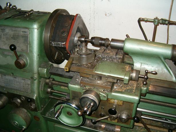

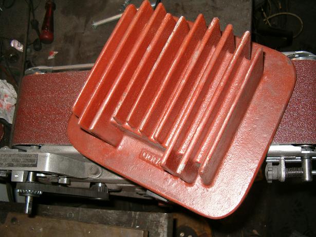

Hier mal ein Bild (schaun wir mal ob das geht) von dem was ich normalerweise darauf schleife (ich nehem dort nur die Angüße Lunker etc. weg, rest passiert auf der Dehbank)
So habe ich ihn die ganze zeit benutzt noch nichts verändert, die Gusswanne wiegt 8,5kg und der Hund bleibt wenigstens nicht stehen!
