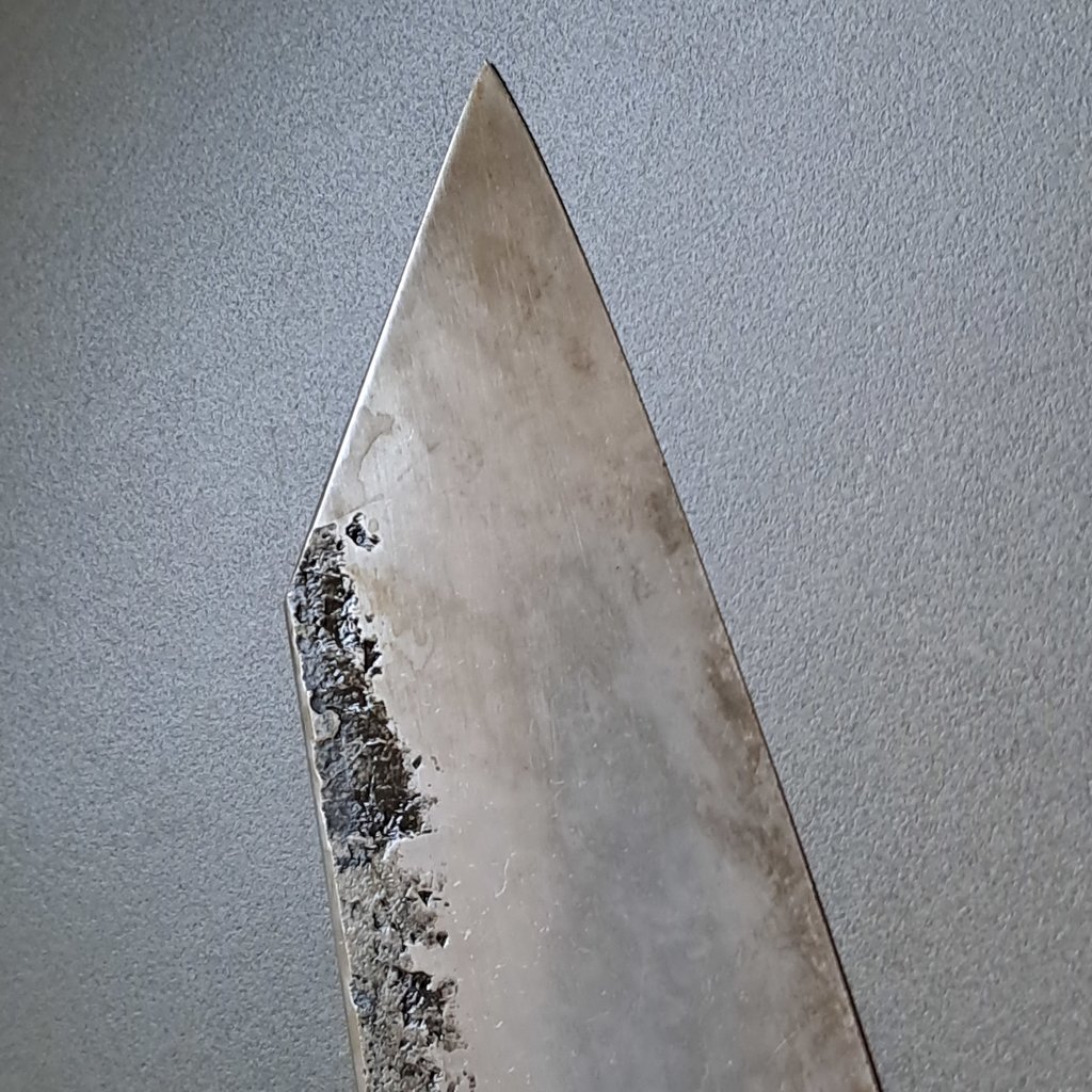

Auch wenn ich rostende Stähle mag, ist es manchmal schon seeeehr erstaunlich wie unterschiedlich einzelne Klingen reagieren (trotz gleichem Stahl)
Ich (nur ich, ganz persönlich, subjektiv usw.^^) würde einen "Schandfleck"* jedem anderen rostträgen Messer bevorzugen.
Nicht jedem gefällt eine Patina, aber wenn sie denn da ist, sollte es eigentlich auch kaum bis gar keine Verfärbungen an den Lebensmitteln beim Schnippeln geben...(wem rostende Stähle nicht gefallen...ist doch ok, dann halt ein anderes Messer, gibt genug Auswahl!:))
*edit: Oh Mann, wer lesen kann ist klar im Vorteil *Kopf-Tisch-Kopf-Tisch*...ich habe "Schandflecken" gelesen.......Standflecken....

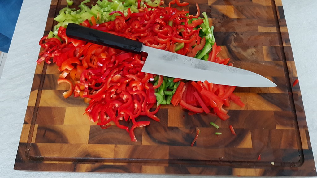

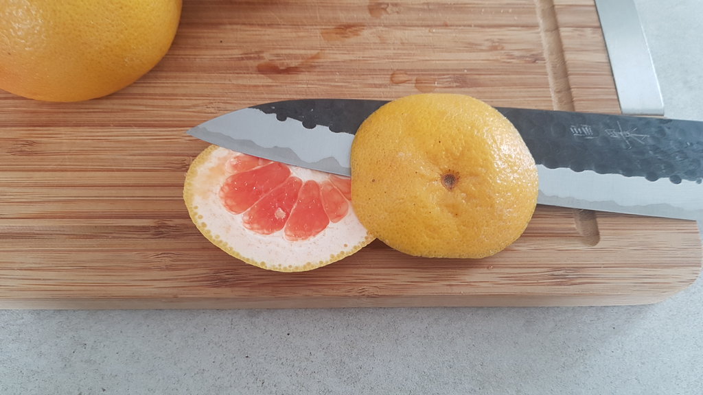

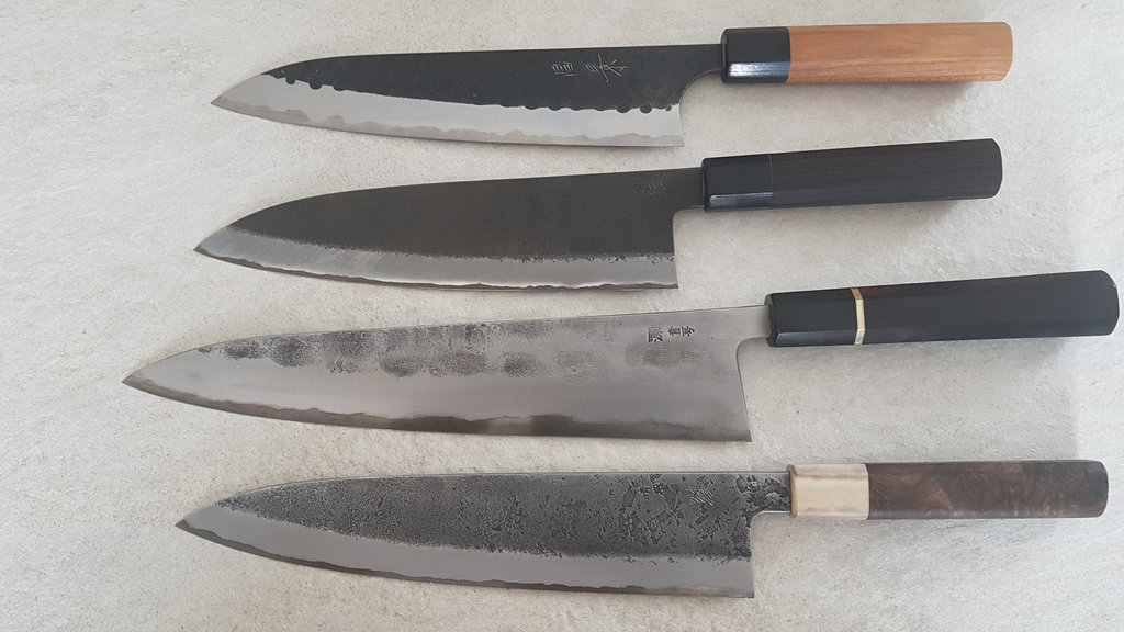

Moin,
ich glaube @neko ging es darum den "Neulingen" die Angst vor verrosteten Klingen zu nehmen. Gerade wenn man das erste bzw. eines der ersten Messer kauft, will man natürlich nichts falsch machen und fragt deshalb in der Welt nach. Wer viel fragt, bekommt natürlich auch viele Antworten und kann diese dann nicht immer zuordnen !? ( war bei mir ja auch so ! ) Ich habe mich bei meinem ersten " richtigen " Japaner für ein TF Maboroshi aus Shirogami 1 entschieden und dort , wie auch bei den Anderen bei mir im Bestand, bewusst auf rostfreie Flanken geachtet da ich auch einer gewissen Unsicherheit unterlag. Für mich gibt es bei dieser Kombination
( rostende Schneidlage / rostfreie Flanken ) keinen Unterschied in der Pflege zu meinem rostträgen/rostfreien Messern !
Wenn ein Messer neu ist, provoziere ich zu Anfang die Bildung der Patina auf der Schneidlage durch abreiben dieser mit dem Schnittgut.
Die Patina wird sich im Laufe der Benutzung weiter ausbilden und die "rostende" Schneidlage so schützen. Eine besondere Pflege, ausser die Messer werden für längere Zeit mal im Keller gelagert, lasse ich diesen auch nicht zukommen. Mit kaltem Wasser abspülen, ordentlich abtrocknen und in der Schublade verstauen reicht hier aus. Öl bekommen diese ( in der Schublade ) auch nicht.
Trotz auch bei mir anfänglicher Skepsis zum Pflegeaufwand, würde ich diese Stähle empfehlen. Bei mir allerdings mit Stainless Clad bevorzugt.
Also auch von mir ein " Traut euch " !!!
Gruß Jörg
So mancher wird sich schütteln und vllt ... :eek:.
Hier handelt es sich um ein Projekt, dass seit ca 1 1/2 Jahren läuft. Geschnitten werden mit dem Santoku Shiro Kamo Black Dragon Aogami 2 alle Lebensmittel, (fast) ohne Rücksicht auf Verluste. Patina von Anfang an, nie entfernt, nur abgewaschen, gut getrocknet. Selten mit Kamelienöl behandelt. Ausbrüche marginal. Bisher 2x Grundschliff NaniwaPro 800, ShaptonPro 2k, 5k. TouchUps ca alle 2-3 Wochen ShaptonPro 2k.
Fazit: Wie erwähnt Patina, kein Rost :giggle:!
Bei anderen Messern wird das sicherlich anders aussehen, doch das Messer aus dieser Serie scheint mir fast schon unverwüstlich, ist und bleibt für mich weiterhin eine absolute Empfehlung.
Dies als Abschluss zu diesem Thema und traut euch!

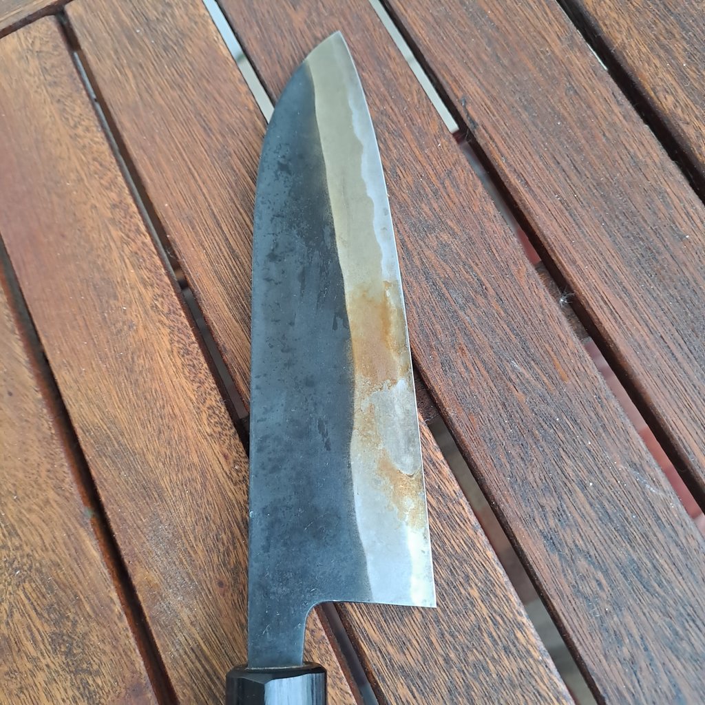

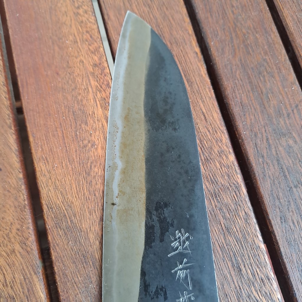

Kleine Anmerkung von meinem geringen Bestand:
-Shirogami#1/2 wetze ich mittlerweile druckfrei auf dem Dick Micro. So hoch härten die meisten das garnicht.
-ich habe ein Aogami#1 mit HRC65 ist das ist eine ganz andere Nummer als meine Shirogami#1/2 auf 61-63...hält länger, ist aber beängstigend steif
-nichts ist so anormal reaktiv wie Herder C-Stahl. Vielleicht ist es auch was mit der WB, aber sobald etwas Patina an den Japanern dran ist, verfärben die nurnoch extrem saure Sachen
Traditionell lassen die Japaner ihre Klingen nach dem Härten nicht an. Die Härte ist dann im Wesentlichen dadurch bestimmt, wie viel Zeit man sich lässt bis sie im Wasserbad abgeschreckt werden. Wenn man sich nicht Mühe gibt schnell zu sein, oder sogar Salzwasser zu verwenden kommen beim Shirogami #2 auch nur die 63HRC raus.
Die Herder Messer sind aus Monostahl. Wenn ich mich recht erinnere 80W1. D.H. an der gesamten Flanke bleibt Kohlenstoff an der Oberfläche zurück, wenn das Eisen "wegoxidiert". Im Laufe der Zeit wird die Klinge immer schwärzer. Ich halte das für einen Vorteil, weil der Kohlenstoff an der Oberfläche den Reibwert beim Schneiden reduziert.
Bestehen die Flanken aus reinem Eisen, wie bei manchen Japanern, dann besteht die Patina oft nur aus einer sehr dünnen Lage FeO. Manchmal auch FeS, wenn man Zwiebel oder Knoblauch geschnitten hat. Die sieht wenig dramatisch aus, meist leicht bläulich und löst sich bei Kontakt mit Säuren auch wieder weg. Ich persönlich lege die Flanken bei jedem Schärfen flach auf den Schleifstein und poliere den Stahl dadurch wieder blank. So bleibt bei dem Japaner auch nach 15 Jahren Benutzung kaum Patina.
Die rotbraunen Verfärbungen im obigen Bild sind höchst wahrscheinlich Fe2O3. Technisch gesehen ist das Rost ;)
Die schwarze Zunderschicht ist übrigens "Hammerschlag" Fe3O4. Eine Patina, die sich nur bei hoher Temperatur und hohem Druck bildet.
Gruß, Andreas
