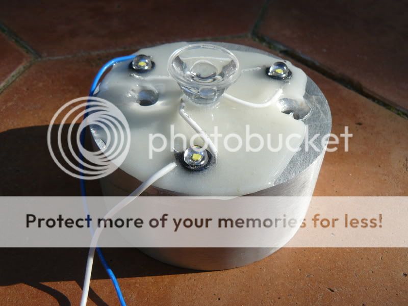

Also meine "alten" Luxeons durchgesehen, die zuvor in meinen "Lieblingen" waren:
3 x Luxeon III TX0H und 1x UX1J.
Dann zur Dreherei gefahren und eine runde "Scheibe" Alu abschneiden lassen (400 Gramm schwer, keine Kompromisse).
Zwei Löcher gebohrt für die Schrauben zur Befestigung an der Decke.
In die Mitte der Heatsink den U-bin Ermitter AA-epoxiert, im Dreieck drumherum die T-bins.
Auf den mittleren Ermitter eine Optik: Fraen 05 befestigt, damit dieser die Kompressorkühlbox von oben beleuchtet (gute Idee meiner Liebsten;)).
Ich habe keinen Reflektor gewählt, damit zur Seite hin Streulicht abgegeben wird.
Die anderen 3 Ermitter sollen ohne Optik/Reflektor möglichst großflächig beleuchten.
Also gesagt getan, am Ende noch mit blauem GID-Epoxy gepottet und .....an die Decke.

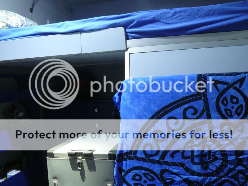

Die Lampe macht wirklich schön hell und erfüllt ihre Aufgabe bestens.
Durch die Leds gehen 350mA = Lebenszeit: EWIG. :super:
Interessant dabei ist, daß die Lampe weniger als 5Watt verbraucht, dabei aber eine 20W Halogenlampe übertrifft.

Und hier die "Beamshots" :irre:
Wie man gut erkennen kann, ist die Helligkeit für die "alten" Luxeons phänomenal (bei diesem Stromverbrauch). Allerdings, wie gesagt, die H-vf ist extrem niedrig und z.B. bei den Cree's schwer zu finden (obwohl die mit höherer vf noch heller wären):
Da der Innenraum in Blau- und Grautönen gehalten ist, täuscht der Eindruck der Lichtfarbe, die Reinweiß ist.

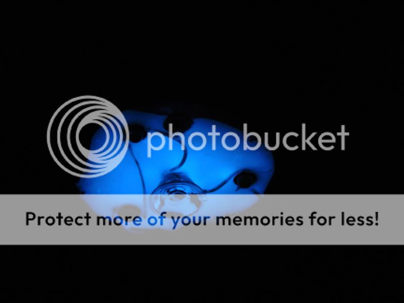

Hier der GID-Effekt:

bei dem Heatsink hättest Du außen einen kleinen Rand stehen lassen können. Dann wäre es auch einfacher, das GID-Epoxy gleichmäßig zu verteilen. Für meinen Geschmack fehlen auch Bohrungen durch den Heatsink zu den einzelnen LEDs. Die billigen Drähte stören meiner Meinung nach den GID-Effekt.
Viele Grüße
Packesel
Die "Drähte" sind Teflonkabel und waren gar nicht billig:steirer:
Möglichst kurze Kabelwege sind anzustreben.
Danke für Deine Überlegungen, gute Gedanken:super:
Das mit dem Rand hatte ich auch im Sinn, allerdings verfüge ich leider nicht über eine Drehbank und war auf eine örtliche Dreherei angewiesen.
Diese konnte mir auf die Schnelle das Stück Alu abdrehen, allerdings hätte jeder weitere Wunsch bedingt, daß daraus eine Auftragsarbeit geworden wäre.......und das heißt hier: manana manana, und das kann Tage bis (übertrieben) Wochen dauern.

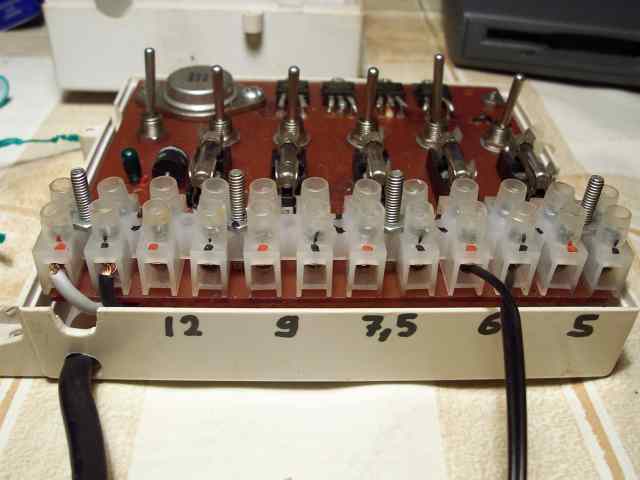

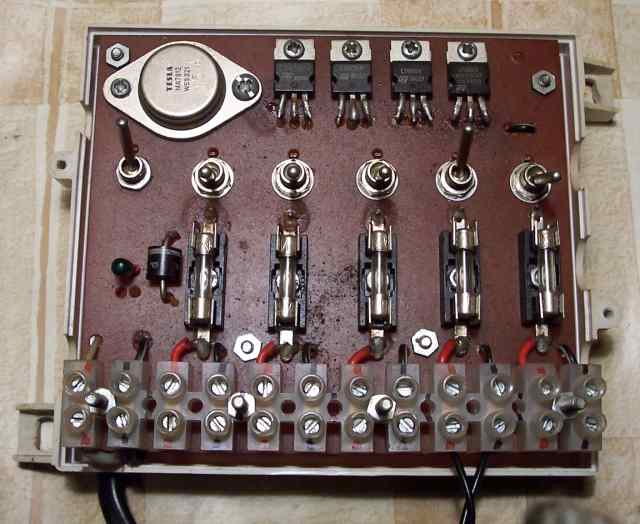

Ich habe als Entwicklungshelfer 3 Jahre lang mein Haus mit Hilfe von Auto-Glühlampen und mehreren Autobatterien beleuchtet (nur 6 Std. Strom am Tag). Ich musste aber einsehen, dass die Glühlampen und mein 12V-Ventilator zuviel Strom verbraucht haben. Da bin ich auf 12V-Leuchtstoffröhren umgestiegen. Funktionierte, aber von der Lichtfarbe waren die eine Katastrophe.
Was hätte ich damals für 2-3 von diesen LED-Lampen gegeben;). Wie gesagt, nicht schön aber:super:.
PS:
Ich habe noch meine alte "Schaltzentrale" auf dem Dachboden gefunden. Da "hing" alles dran: Getto-Blaster, KW-Empfänger, Antennenverstärker, usw. . Alles mit verschiedenen Spannungen.
Olli

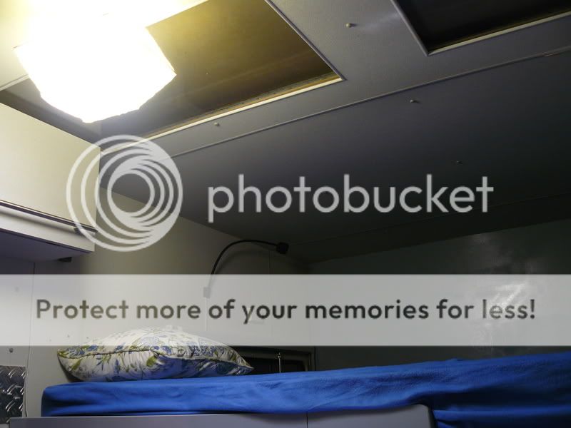

So, jetzt hat sie (die Lampe als auch meine Frau :irre:) ihren Lampenschirm.:super:
Das Schöne dabei ist, daß man durch das gelbe Pergament die Leds durchsehen kann, als auch den GID-Effekt, wenn die Lampe aus ist.
Zur besseren Erkennbarkeit unterbelichtet:
Und so sieht dann der Innenraum damit aus:
Also mir gefällts.;)

Hallo olli16
Danke für die Fotos Deiner alten "Schaltzentrale".:super:
Sieht richtig schön nostalgisch aus....
Hast ja recht....;)
Aber es handelt sich immerhin um SMD-Technik (im wahrsten Sinne des Wortes;)) (Das Teil ist ca. 20 Jahre alt:rolleyes:)
Mit anderen Worten....mindestens genauso fortschrittlich wie Dein Lampenschirm...;):super:
