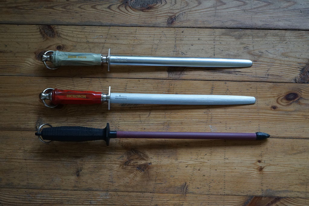

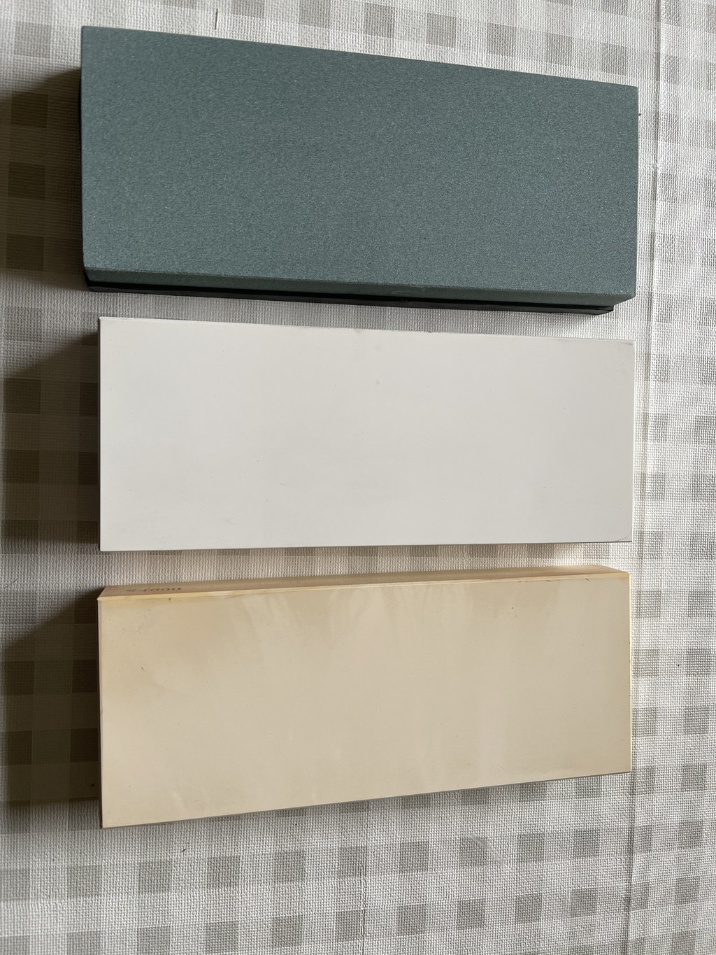

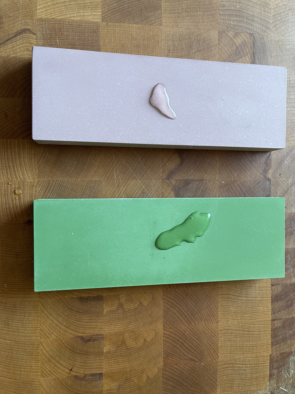

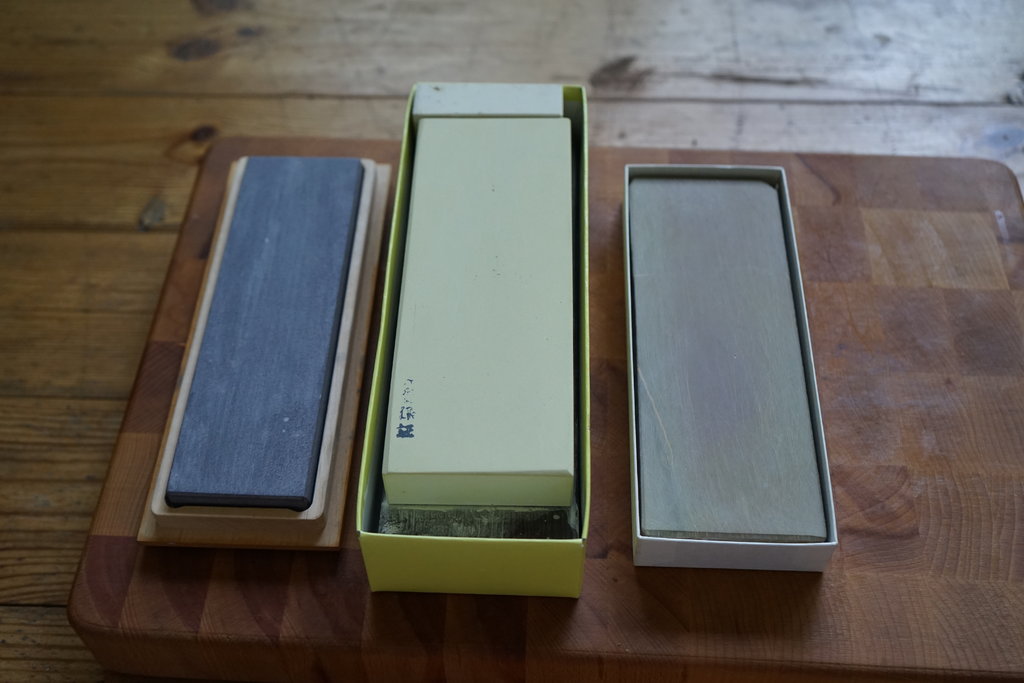

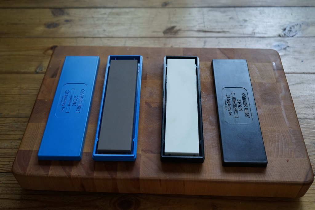

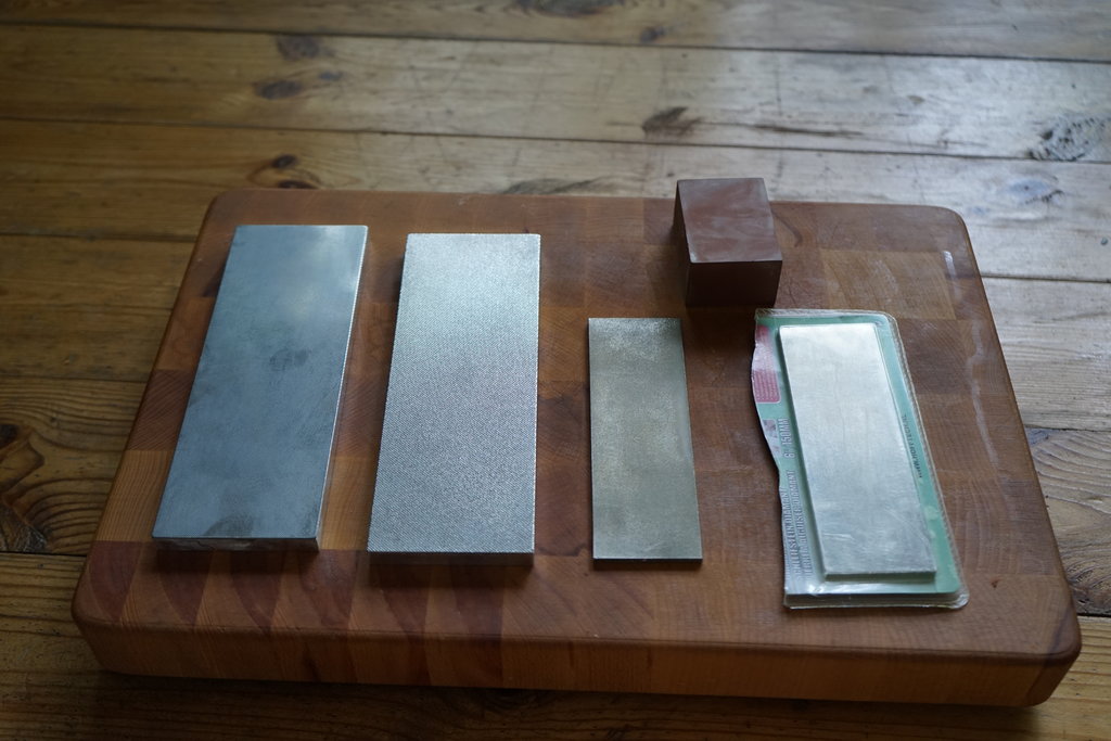

Hier kleiner Auszug....Grundequipment sozusagen.....allerdings Nerdliga..

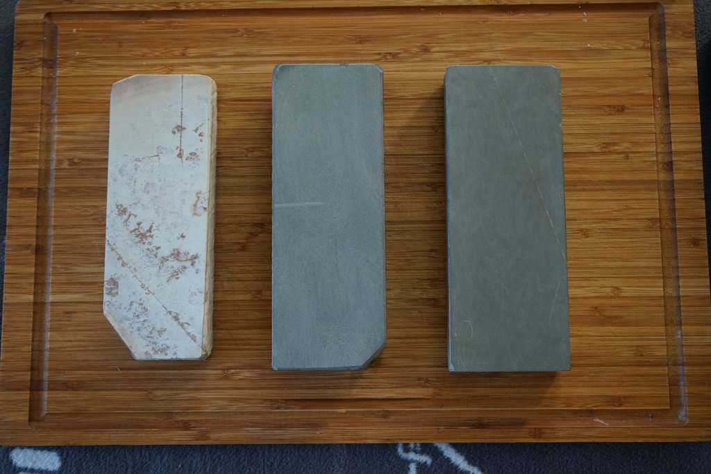

Was sind das den für schön Stein (natur) in Bild 1; 2(alle); 7(ganz rechts😍🥰)🥰
Galaxis MTG
