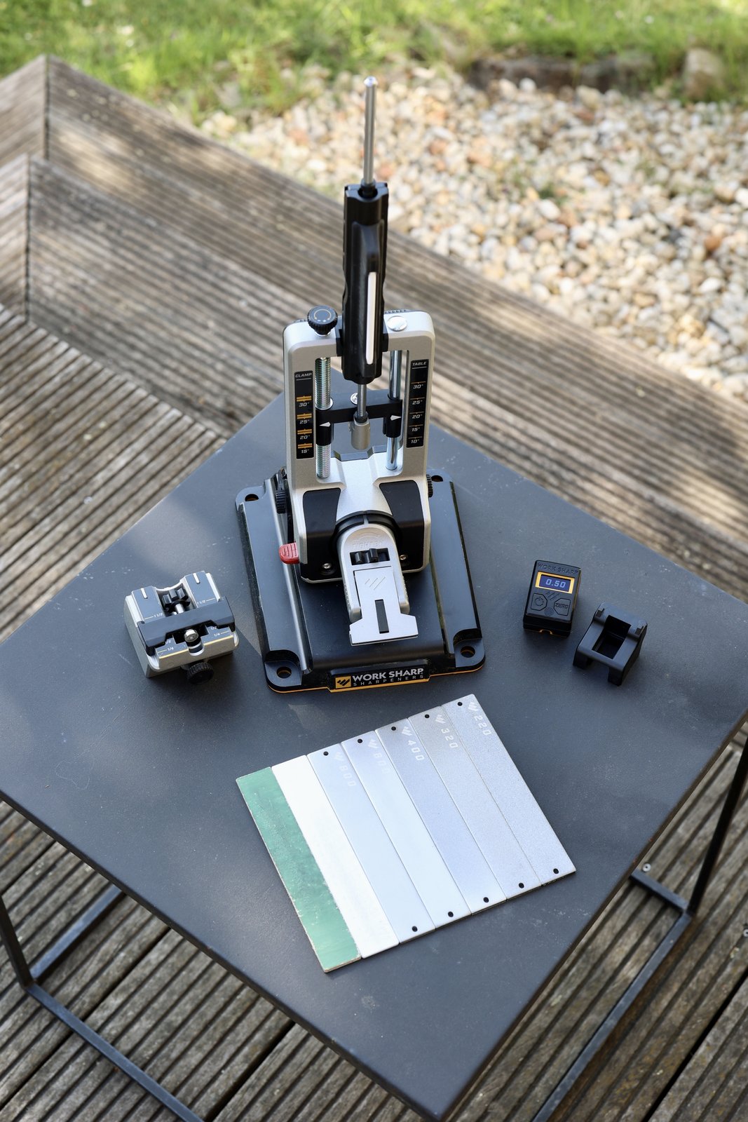

Ich habe mal interessehalber die Pro-Version bestellt und heute bekommen. Macht erstmal einen soliden Eindruck, ist aber mit einem VK von 350 € schon hochpreisig.
