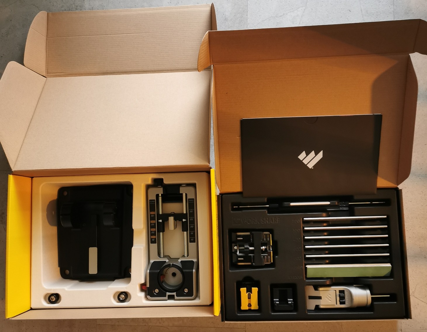

Heute kam besagtes "Work Sharp Precision Adjust Professional" an.
h
Hier der Inhalt
Der Zusammenbau ist "Idiot Proof" und geht zügig von der Hand.

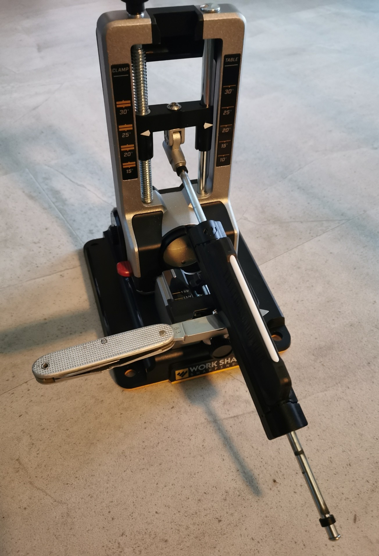

Nun kam das kleine Vic Soldier an die Reihe. Für kleine Messerchen gibt es den "Small Knife Table".
Also das Vic draufgepackt, den Winkel von 22,5° eingestellt, mit einer Hand festgehalten und losgelegt.
Prima Ergebnis!

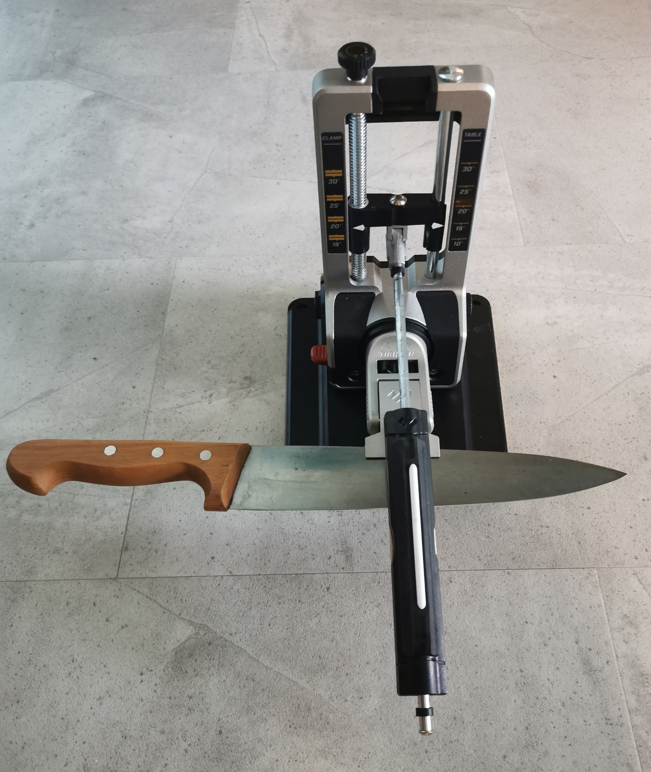

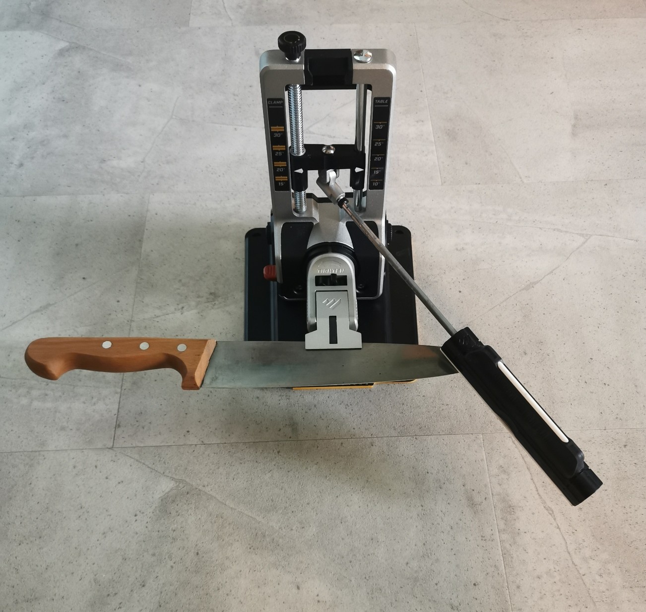

Gustav Emil Ern war heute an der Reihe. ;)

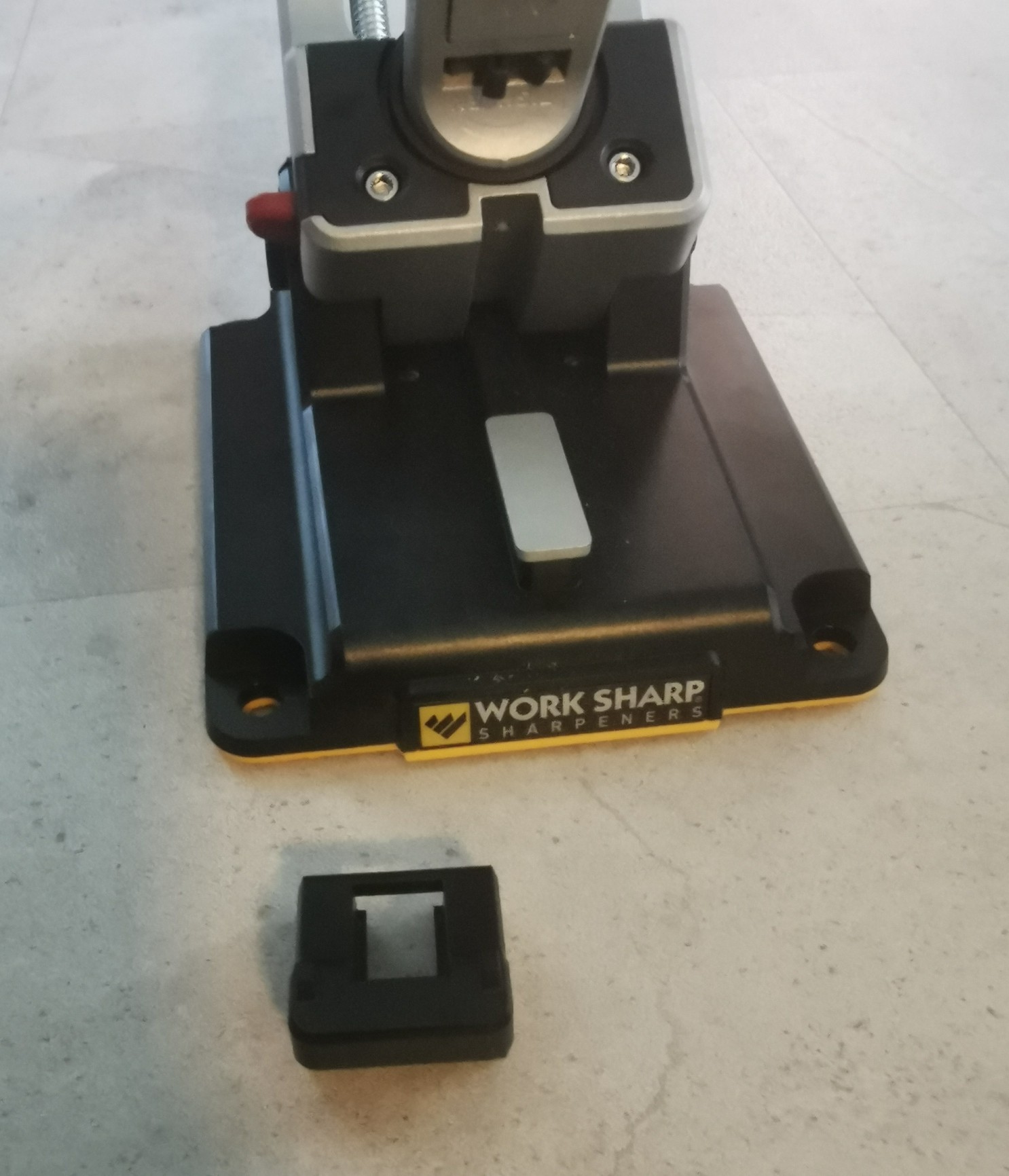

Zuerst diese "Stütze" unter den Messerhalter geschoben
Sieht dann so aus

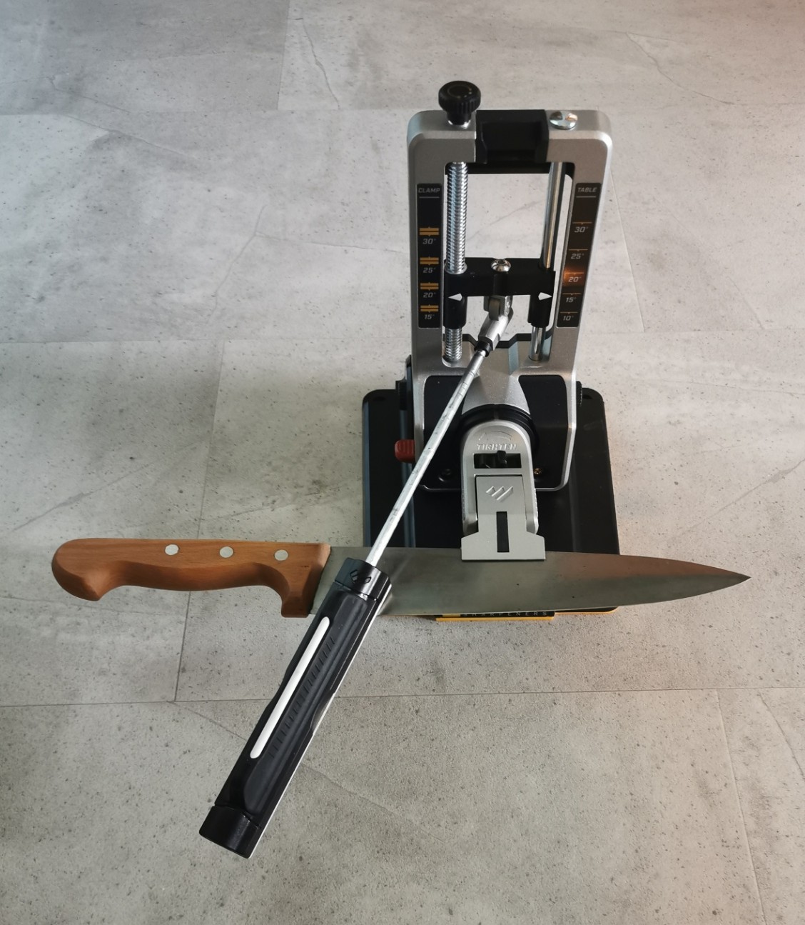

Den zwischenzeitlich eingespannten Gustav Emil nun runtergeklappt, reicht es von der Spitze
bis zum Griff
Auf 14° eingestellt, konnte es nun losgehen.
Der auf den Führungsstab aufgelegte digitale Winkelmesser zeigte 14° an.
Ich finde, es hat recht gut funktioniert, der gute alte Gustav Emil wurde nochmal richtig scharf auf seine alten Tage. :D::
Die 23 cm Klingenlänge würde ich fast als Maximum ansehen. 24 cm gehen sicher auch aber viel länger sollten die Klingen meiner Meinung nach nicht sein.
Wie sind Eure Erfahrungen dazu? :unsure:

Du hältst 19 cm für die maximal sinnvolle Größe, ich kam mit den 23 cm des "Ern" noch gut hin.
Im Großen und Ganzen hast Du aber recht, dass die ganz großen Klingen nicht das bevorzugte Revier des Work Sharp Professional sind und der "Mischnutzer" (mit nicht ausschließlich Kochmessern) der adäquate Kunde ist. :D::

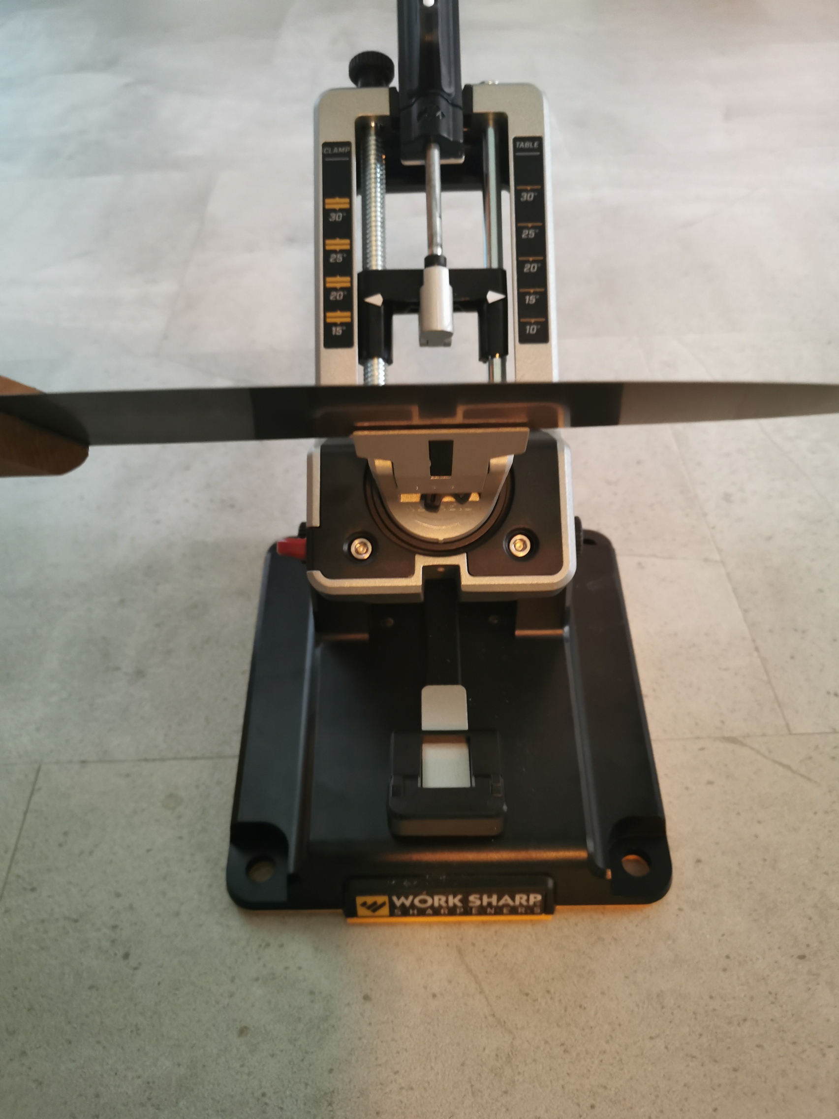

Habe das Worksharp Pro seit etwa einem Jahr und zusätzlich den Adapter von Hapstone, den ich aber selten benutze.
Vom winzigen Spyderco Bug bis zum Varusteleka Skrama, traditioneller C-Stahl oder moderne PM Stähle, bekommt alles man mit den Diamantschleifplatten sehr schnell scharf und die verschiedenen Körnungen lassen sich einfach austauschen.
Ein allgemein gut durchdachtes System, nur lange und dünne Klingen, wie z.B. viele Kochmesser, wackeln in der Klemme zu stark. Man kann dem aber abhelfen wenn man zusätzlich etwas (dünnes Holz, festes Leder &c.) auf beiden Seiten der Klinge mit einklemmt.

Wenn man hauptsächlich Küchenmesser schärft gibt es wohl andere Systeme, die speziell dafür besser ausgelegt sind. Ich habe das Worksharp für alle möglichen Messer und bin insgesamt sehr zufrieden.
Wenn man bei dünnen Kochmessern zusätzlich etwas z.B. Holzplättchen mit einspannt greift die Klemme deutlich besser. Etwas Wackeln bleibt aber immer, auch weil die Klemme innen aus Gummi ist und somit Verkratzen der Messer verhindert. Der Winkelfehler ist aber so klein dass es mich nicht stört und die Ergebnisse passen.
