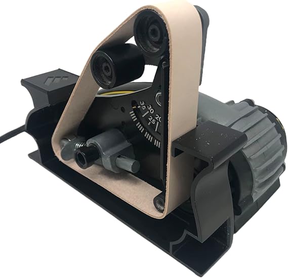

Nur noch ein Nachtrag. Ich habe den Ken Onion Mk2 mit Blade Grinding Attachment seit ein paar Wochen. MK2 ist generell schon verbessert und ich möchte nicht tauschen aber das BGA hat ein Kunststoff Gehäuse. Die Spaltmasse mit dem Gehäuse am neuen Attachment sind leider so knapp, dass ein Lederriemen (Honing Strop ca. 1mm stark), von dem ich extra zwei in USA bestellt hatte, nicht damit verwendet werden kann. Dazu bräuchte es das alte Attachment oder ich müsste am neuen das Gehäuse entfernen/abdremeln. Es klemmt im Spalt, (siehe Bild rechte Seite) wo der Gurt abwärts läuft.
Ansonsten macht der Worksharp echt Spass und ja, man muss üben damit nicht alles ballig wird, ist halt nicht für jeden Schliff erste Wahl. Ich wechsle gern aber auch die Schärf-methoden .... habe Wassersteine, Diamantplatten und auch Leder-Stroppaddle.
