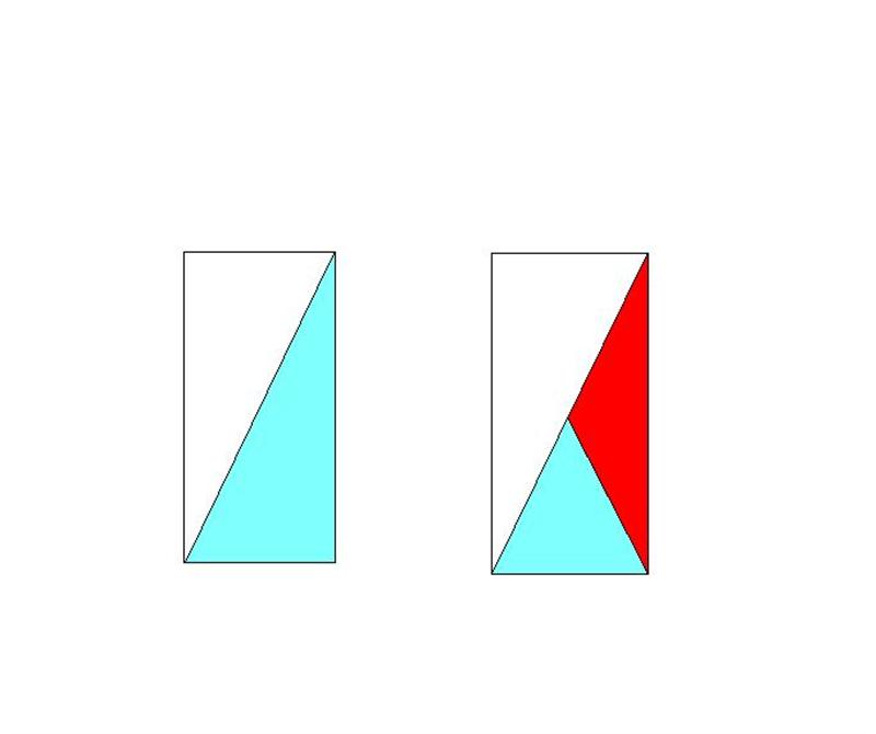

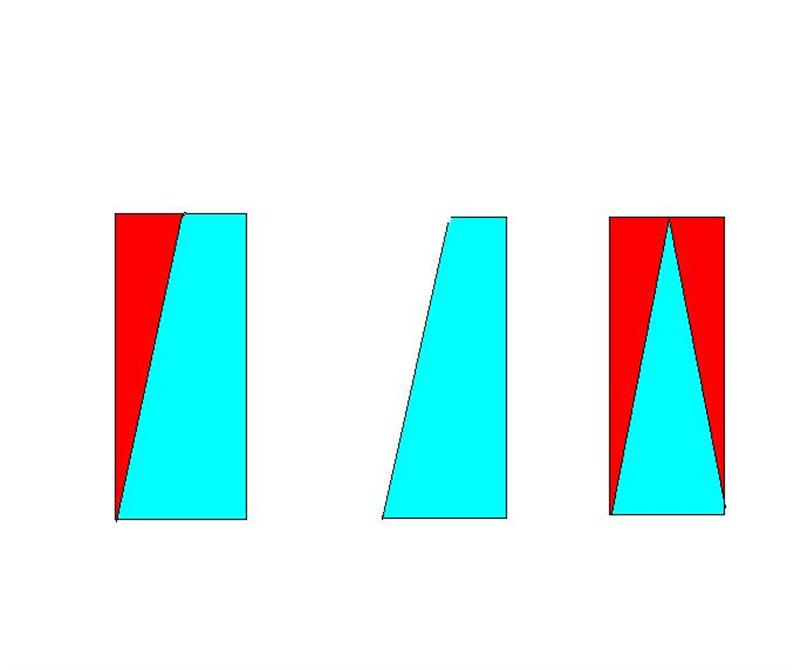

Hier ein Sonderfall, bei dem man auch nicht bis zum Grat schleifen würde. Bei neu angefertigten Messern, wo die Schneide nach dem Härten je nach Geschmack und Dicke des Schliffes noch 0,3 bis 0,7 mm Material hat, wäre der Verlust an der Schneide sehr hoch. Hier schleift man oder besser ich zunächst bis zur Hälfte, dann die gegenüberliegende Seite, bis der fühlbare Grat kommt. Der ist einfach ein zuverlässiges Hilfsmittel um sicher zu sein, weit genug geschliffen zu haben. Wenn kein Grat fühlbar ist, dann wird zumindest bei mir das Messer nicht richtig scharf, egal wie fein man weiter schleift, denn es bleibt quasi an der Schneide eine plane Fläche zurück.
