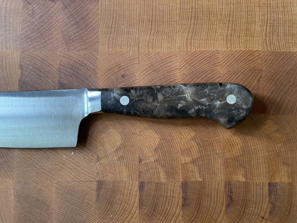

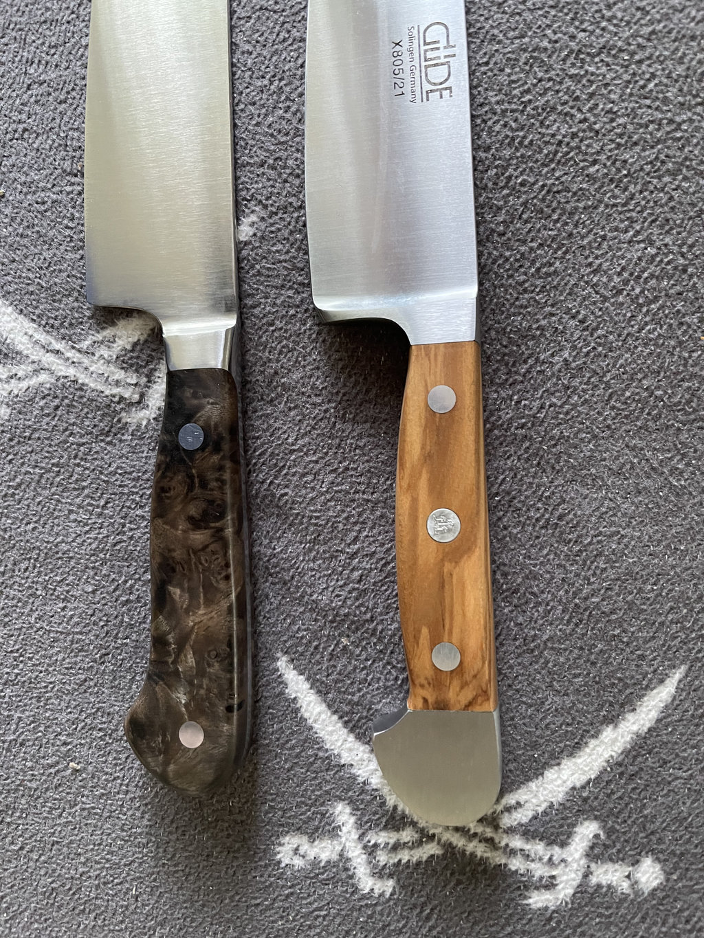

Um einem Wüsthof Fan mal was gutes zu tun , hab ich Jürgen gebeten das Messer auszudünnen und ein paar schicke Griffschalen
anzubauen....und das ist draus geworden

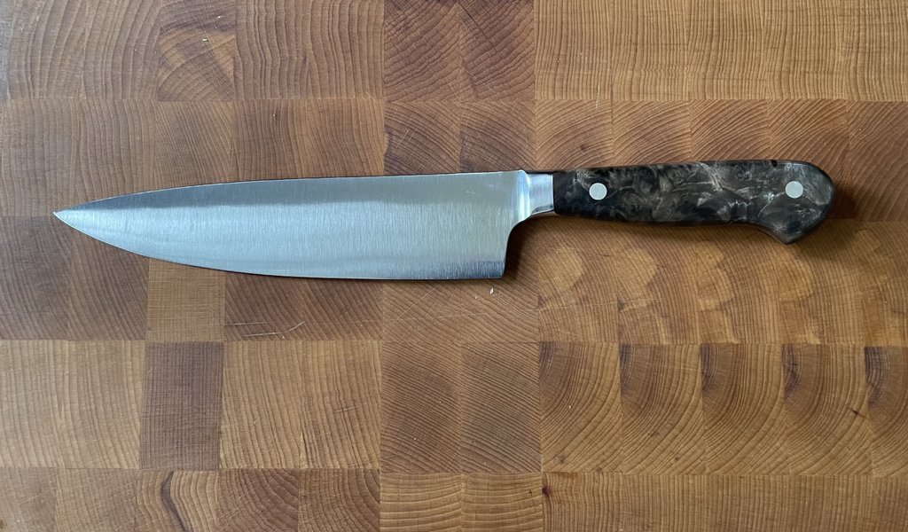

Also das wurde aus einem
Wüsthof Classic mit Halbkropf.

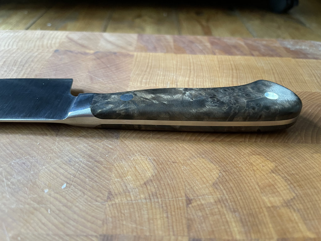

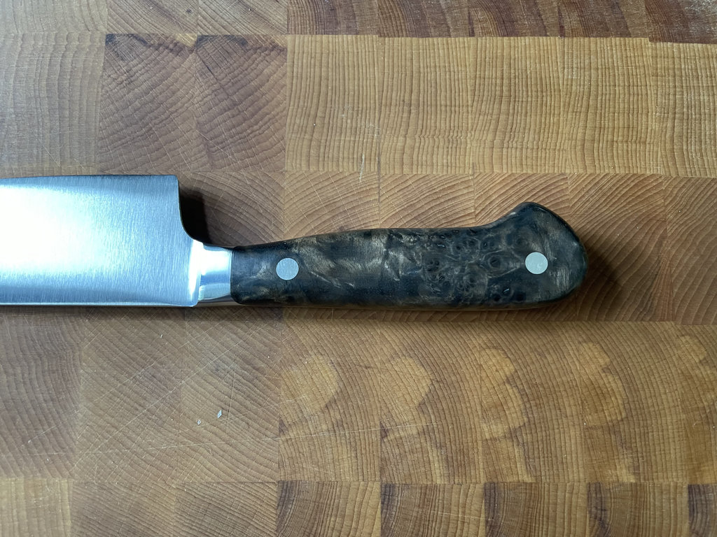

Griffschalen sind aus stabilisiertem Wallnussmaserholz
Ausgedünnt und verrundet

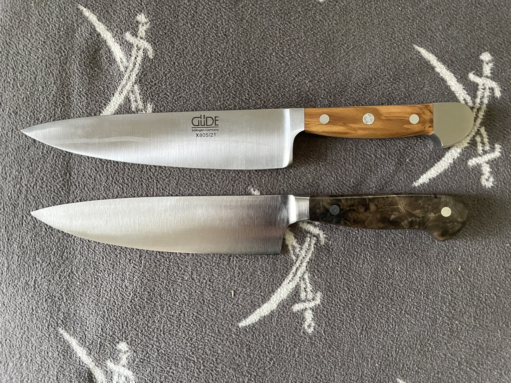

Es muss nicht immer dünn und teuer aus Japan sein....ganz und gar nicht
Hier mit einem Güde Alpha

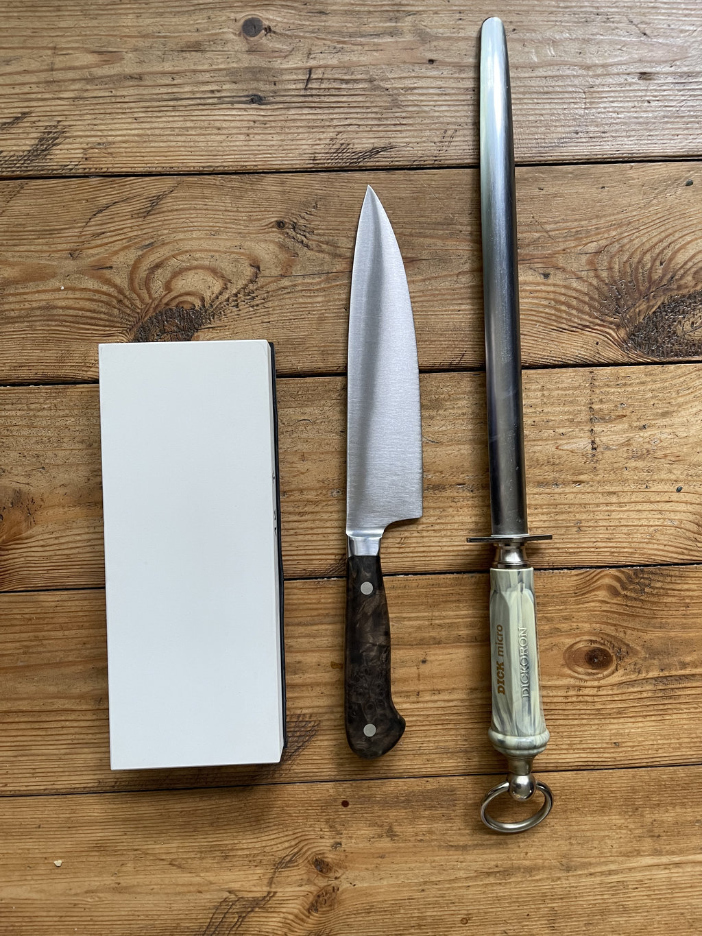

Um so ein Messer auf ewig in Schuss zu halten , braucht es nur einen guten 1k Stein und einen Dick Micro
Tomatenschärfe GARANTIERT

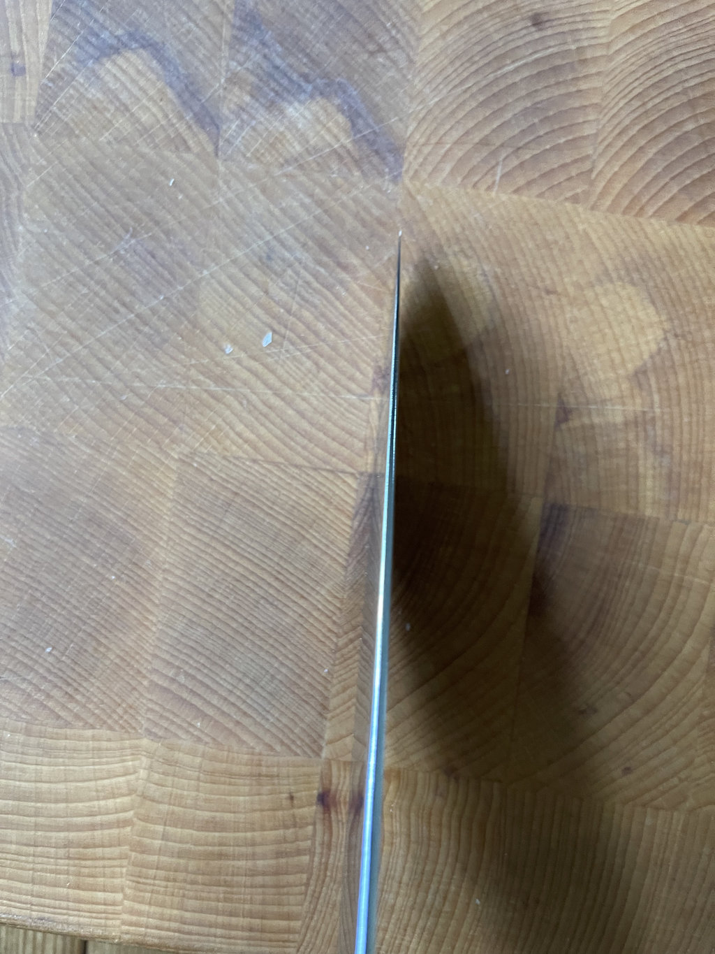

@ebenezr Bei diesem Messer mache ich keinen Test um Kratzer zu vermeiden. Ist ja ein Geschenk.
Ich mach da nur eine neu Fase dran , mit einen System.
Aus Erfahrung mit diversen anderen Projekten dieser Art , kann ich aber versichern , dass sich die Scheidfreude brutal gut verbessert.
Die Geometrie ist leicht ballig fast auf null....bekommt einen 36 Grad Winkel und ist dadurch noch enorm stabil.
Lohnt sich meiner Meinung nach immer...wenn es um Schneidfreude geht.
