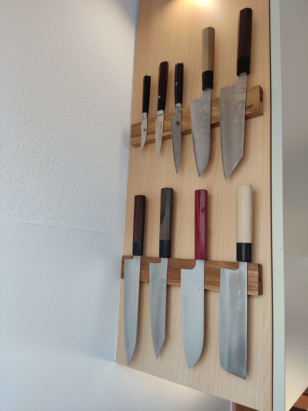

Meine Magnethalter hab ich seitlich am Oberschrank montiert. Halten sehr gut, hatte noch nie Probleme.
Die Magnete sind aber nicht durchgehend, daher ist der Platz für die Messer vorgegeben. Passt aber von den Abständen.

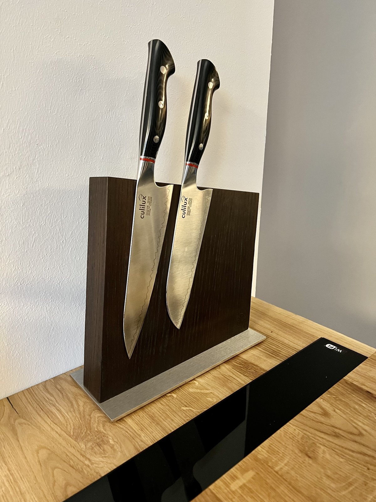

Ich hab einen Magnetblock aus Nussbaum. Vielleicht eine Alternative, da passen 3-4 Messer je Seite dran.
Den gibts auch von Zassenhaus.
Edith sagt, dass der Böker-Ständer oben schräg ist, während der Zassenhaus-Ständer gerade ist.

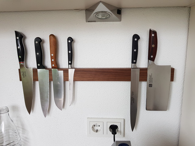

Ich habe mich entschieden, es sieht nun so aus:
Sorry, dass ich keine ganz hochwertigen Messer zum Aufhängen präsentieren kann... :rolleyes::
Es ist, nach reiflicher Überlegung, doch keine Wüsthof geworden, sondern eine Leiste von www.streifholz.de.
Grund waren für mich die 3 Magnete für 3 Messer-Plätze, für etwas schwerere Messer.
Im Nachgang bin ich doch froh, dass es einzelne Plätze sind und die Messer nicht frei plazierar sind.
Sie wurde auch nicht am Schrank, sondern doch an der Wand montiert. Wird sich hoffentlich besser mit dem Allesschneider vertragen.
Mein Exemplar kam schnell, glatt geschliffen und einwandfrei bei mir an.
Grüße NineFinger
