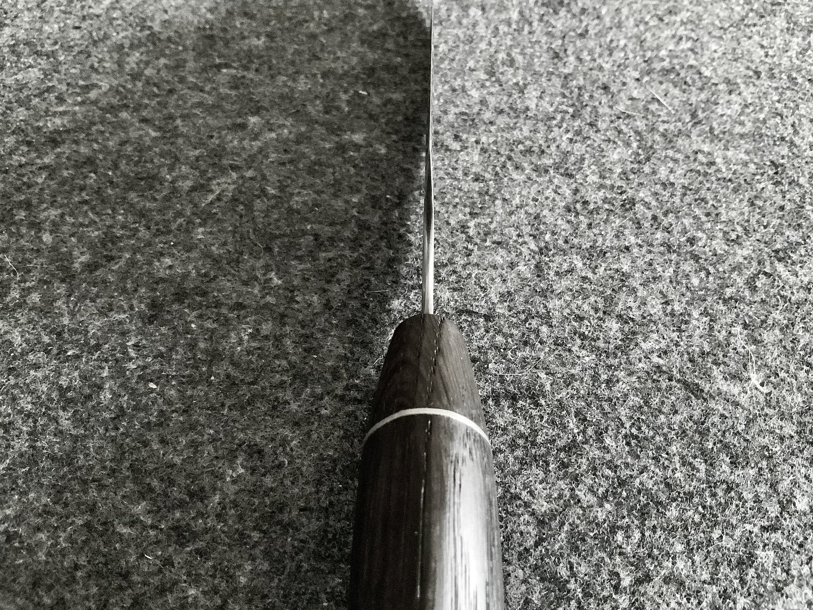

Heute kam meine erste Ameise. Ein Schnibbler.
Der erste Eindruck, ganz wunderbar. Die Räuchereiche kommt wie Mooreiche daher, zusammen mit dem Edelstahlzwischenring ein edler und schlichter Auftritt. Fit & Finish bis auf leicht lösbare Kleinigkeiten ausgezeichnet - Like it.
Der Schnibbler ist sehr leicht und sehr handlich. Und sehr leicht schneidend.
Die Klinge aus 1.2067 Stahl hat bei 14,3cm Länge eine Höhe von 4cm. Die Härte soll bei 61-62 HRC liegen. Ich messe 0,12mm hinter der Wate am Kehl und 0,11mm an der Spitze - Ziemlich Laser like.
Der 1.2067 wird gemeinhin als die für Messer schlechtere Variante des 1.3505 angesehen bei gleicher Zusammensetzung. Von wegen großer und unregelmäßiger Karbide. Ersterer ist Werkzeug-, zweiterer Wälzlagerstahl, der Unterschied ergibt sich aus dem unterschiedlichen Herstellungsprozess. Sagt U. Gerfin hier im Forum.
Sharp Out of the Gebrauchtbox. Der Schnibbler kurvt sauber mit dem richtigen Pfiff durch das Papier. Kein bisschen franzige Kanten.
Nun, die Ameise ist in erster Linie für meine Küchenchefin gedacht. Große Messer mag sie gar nicht, leicht und handlich passt perfekt. Ich werde versuchen das Messer ebenso täglich zu nutzen, schon weil hier die höchste Aufmerksamkeitsstufe ansteht.
Meine bessere Hälfte wird mit größter Sicherheit die Fase schrotten - mehrmals. Das ist eingeplant. Ich werde diese solange zurücksetzen, bis hinter der Wate genug Material für ihr handling stehen bleibt. Hat Erfahrungspotential. :irre:

hübschen kleines Teil und das du eine mehrfach zerfranste/verformte Schneide einkalkulierst spricht für dich. :super:Der Plan ist unumstößlich gut, solange zurückzusetzen bis die Schneide alles schafft. Ich sage immer, entweder man passt das Messer den Gewohnheiten des Nutzers an, oder der Nutzer unterwirft sich dem Messer. :steirer:
Ob das ausbessern der Schäden schneller geht, als die Lernkurve "Umgang mit feinen Schneiden" gilt es zu evaluieren. ;)
Viel Freude mit dem Messer, ich hatte ein paar Jahre seinen "Prototyp" einer WorkAntLight-Geometrie, den ich bei einem Forentreffen nicht liegen lassen konnte. Hat mir viel Spaß gemacht, aber ich ziehe immer weiter und weiter und nur ganz wenige Messer gehen da mit, weil es einfach zu viele geniale Kochmesser gibt und die Redundanzen erträgt irgendwann selbst die Beste aller Ehefrauen nicht mehr.;)
Gruß, güNef
Auch wenn der 1.2067, die möglicherweise nicht ganz so leistungsstarke Variante des 1.3505 sein soll, habe ich schon viel Positives über den 1.2067 in Verbindung mit Kochmessern gehört.
Du hast dir auf jeden Fall ein tolles Messer gegönnt, und deine Frau wird auch ihre Freude damit haben :).
Die Abmessungen finde ich prima! Der Griff sieht sehr ergonomisch aus und dürfte auch von der Haptik sehr angenehm sein.
