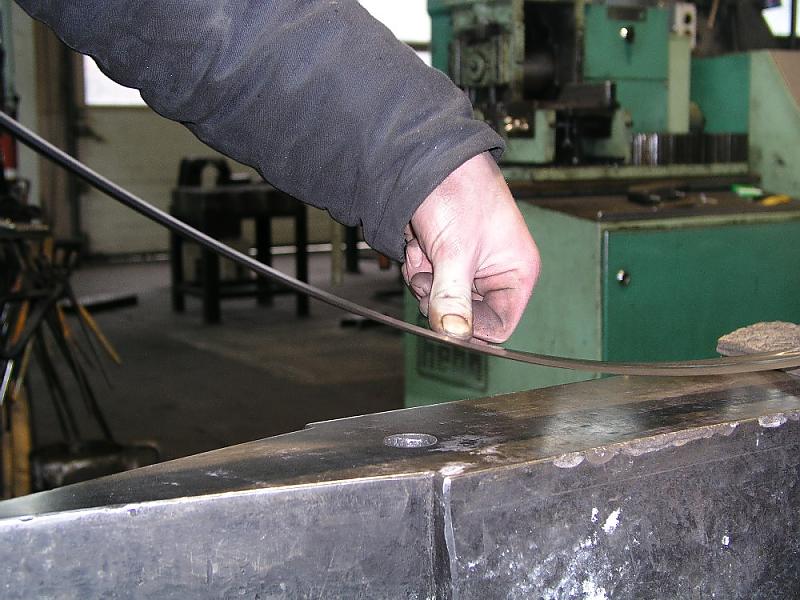

Die WB wurde im Feuer von Hand ausgeführt. Die Klinge hat auf die Länge bezogen nun verschiedene Härtezonen. Eine Härteprüfung an einer Stelle im Schneidenbereich ergab einen Wert von 58,7hrc. Weitere Härteprüfungen wollten wir nicht ausführen, da die späteren Prüfeindrücke stören würden. Die Schneide insgesamt wird durchlaufend härter sein als der Schwertkern.
Ein einfacher Flextest ist möglich, die Klinge stellt sich danach wieder gerade auf!

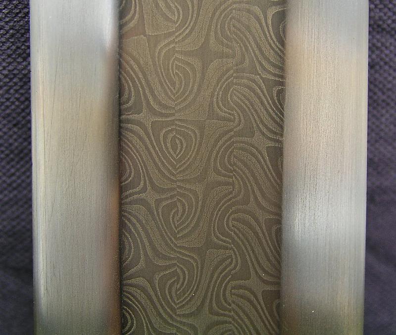

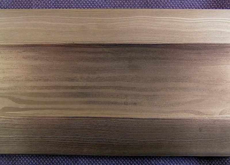

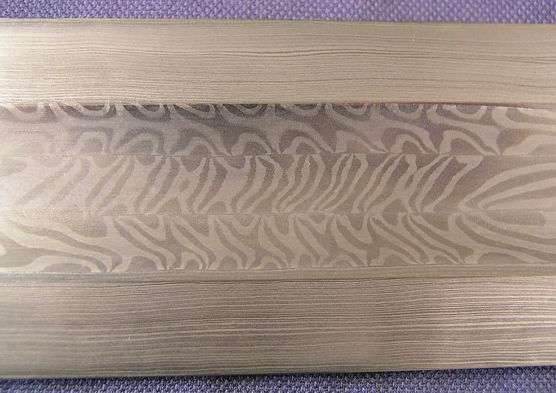

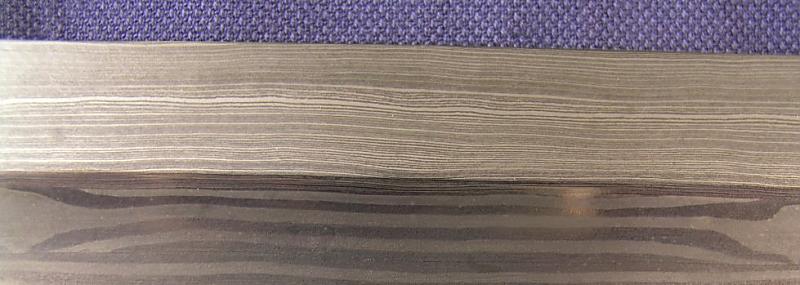

Der Kern besteht aus drei wechselseitig blockweise tordierten 7 lagigen Bändern. Zwischen den Torsionsblöcken stehen die Lagen der Bänder senkrecht. Auf der Vorderseite und Rückseite der Klinge stehen die Torsionsblöcke versetzt zueinander. Die 2 Bilder mit den Klingenausschnitten sind an gleicher Stelle der Klinge nur von beiden Seiten je fotografiert. Zwischen der Vorderseite und Rückseite des Kerns liegt mittig eine Mittellage aus selbstverhüttetem Eisen.
Die Kernbreite verjüngt sich von 27mm auf 23mm und läuft dann auf den letzten 30mm auf null aus.

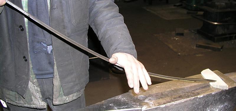

Ein einfacher Flextest wie bei der anderen Klingen auch ist möglich, die Klinge stellt sich danach wieder gerade auf!
Eine Tiefenätzung war bei diesen verwendeten Stahlsorten nicht möglich.
