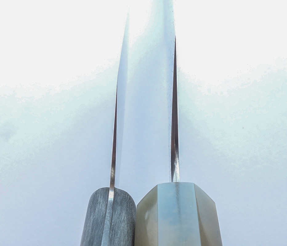

Als erstes habe ich der Klinge mal von oben senkrecht auf die Schneide gesehen. Das verhieß großes Kino. Denn es war so gut wie nichts zu sehen !! Dann habe ich mir das gesamte Messer und den Griff genauer angesehen. Und festgestellt, daß rund um die Kupfer-Pins unschöne graue Schatten zu sehen waren. Nicht fühl- aber deutlich sichtbar.

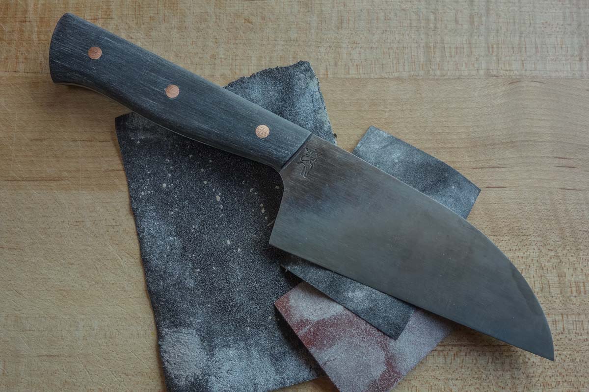

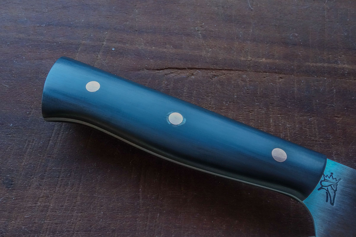

Jannis hat mir mitgeteilt, daß das Büffelhorn die Bohrerei nicht gut vertragen hat. Er bot mir kostenfreie Rücksendung mit erneutem Versuch an. Das habe ich nicht in Anspruch genommen, da ich diese Hin- und Herschickerei nicht mag und - wenn irgend möglich - zu individuellen Lösungen neige.
Mein Gedanke war, das Büffelhorn etwas gröber anzuschleifen, was zu einem Verblassen führen und damit die hellen Stellen zum Verschwinden bringen könnte. Mit Micro Mesh 1500 war kein Blumentopf zu gewinnen. Auch Sandpapier 400 und 280 brachten nicht das gewünschte Ergebnis. Das 100er hat es dann aber gebracht :chuncky: ...
Jetzt ist der Griff blaß hellgrau und fühlt sich etwas rauh an. Was ihm weder optisch noch haptisch schadet. Ganz im Gegenteil. Ein weiteres Messer, das mir durch die Individualisierung erst richtig ans Herz gewachsen ist.

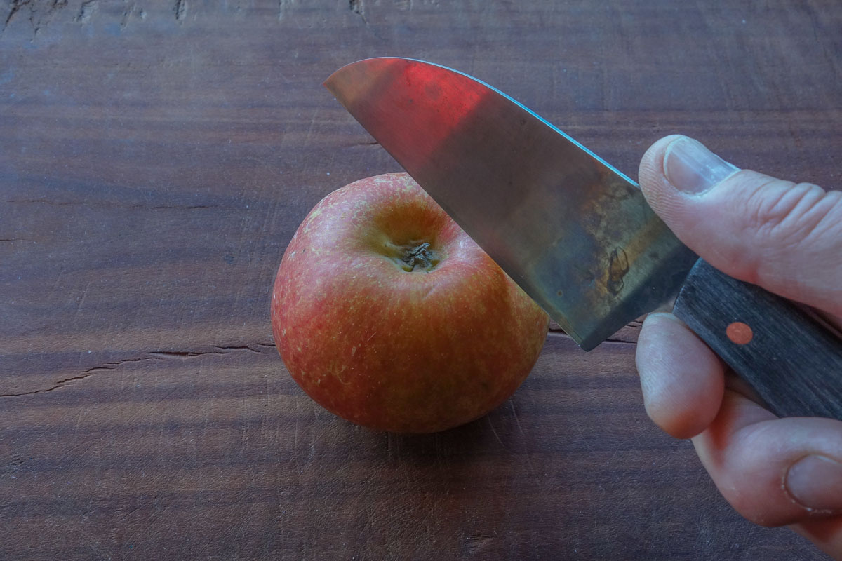

Schneiden möchte ich das mal nicht nennen. Auch Lasern nach bisheriger Begrifflichkeit trifft das „Ereignis“ nicht, das eintritt, nachdem man die Klinge auf einen Apfel aufgesetzt hat. Was für ein stumpfes Eisen doch so ein Kamo-to ist …

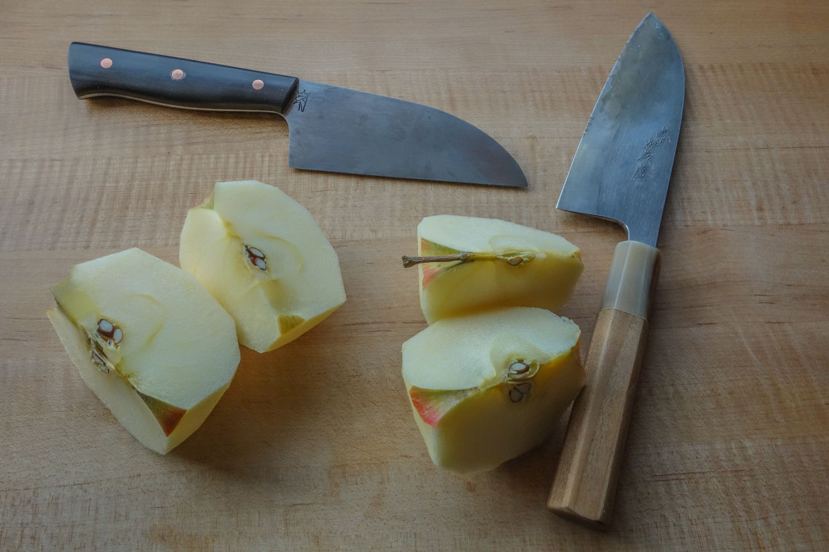

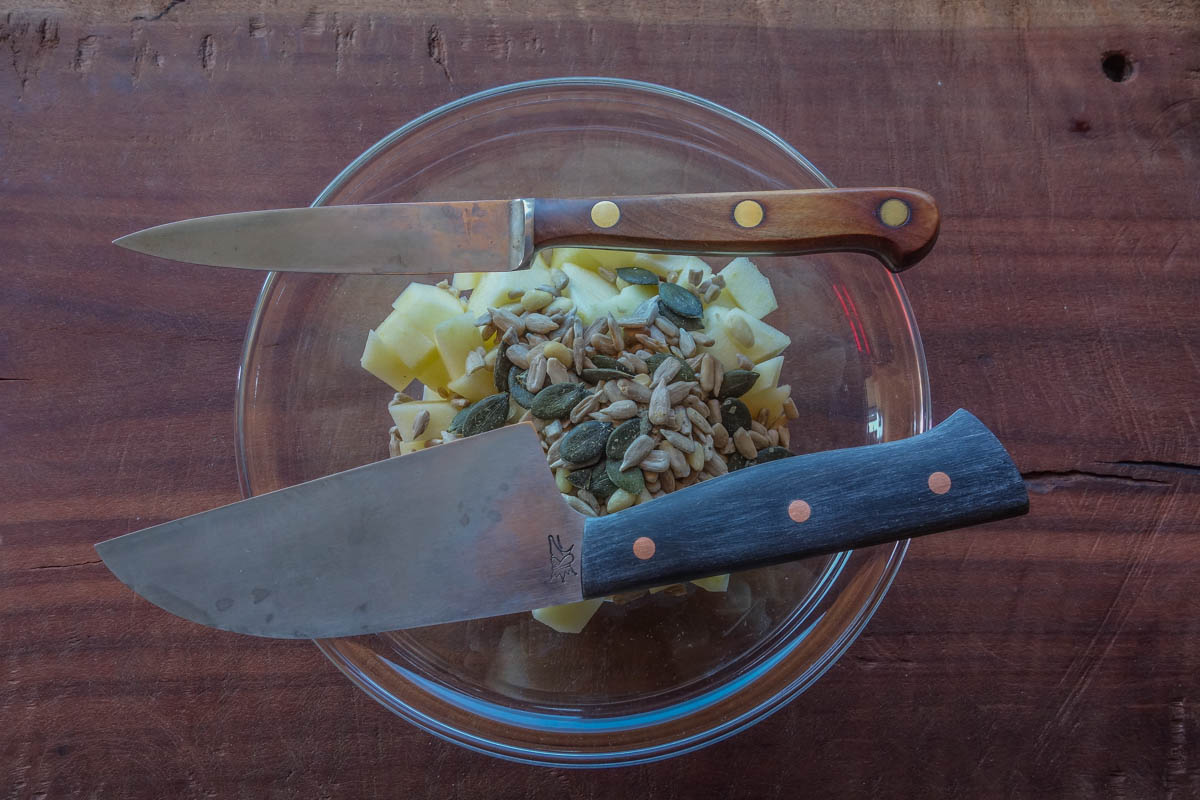

Der Schatten einer Klinge rutscht durch den Apfel, als sei sie geölt. Zwar ohne das typische Zischen des Kamo, aber überdeutlich leichter. Und egal, womit ich dagegen angeschnitten habe - der kleine Xerxes-Bulle verweist alles auf die Plätze. Masakage, Konosuke klein oder groß, alle Schanz, Herder 1922 sowieso. Das Baby-Santoku lasert nicht - es friesoythet …

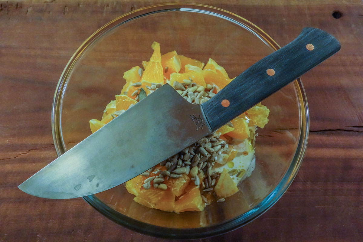

Sehen wir uns die Dinge etwas differenzierter an. Nach Apfel war Apfelsine dran. Mit demselben gnadenlosen Ergebnis. Nichts zerkleinert diese Südfrucht anstrengungsloser, gleitet spaßbringender hindurch.

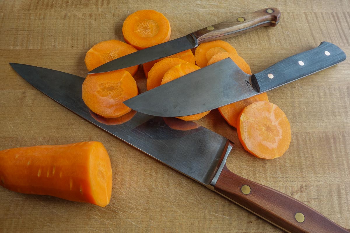

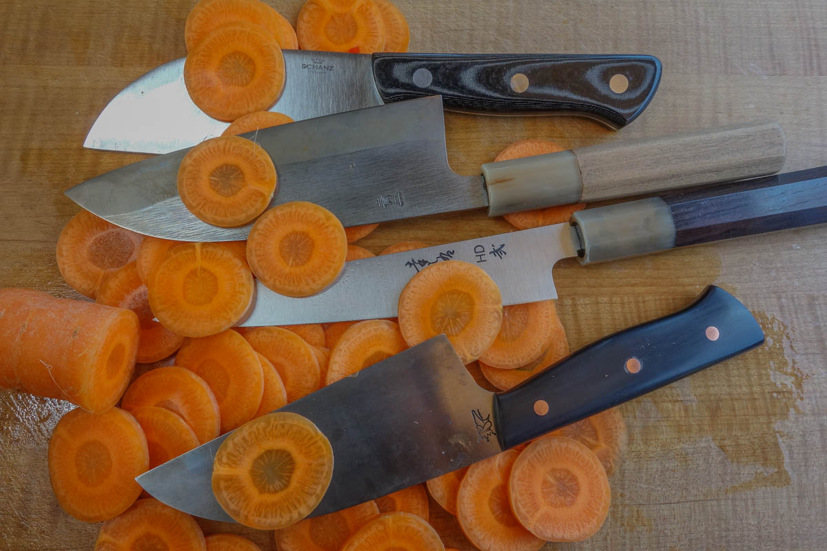

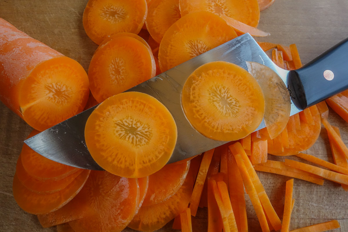

Die dicke, knackfrische Möhre - ein Angstgegner aller Messer - führt zu einem leicht unterschiedlichen Ergebnis. Der Xerxes-Büffel liegt auch hier deutlich spürbar vorn, wobei das Schanz Santoku Little ein besseres Food Release zuwege bringt. Auch Kamo-to und die Konos schneiden nicht erschreckend schlechter ab.
Es kommt also - was sich ja immer wieder herausstellt - darauf an, wie sperrig das Schnittgut ist. Und wie feucht. Dazu, wie die jeweilige Klinge beschaffen ist bezüglich ihrer Oberfläche. Und da ist die dicke, knackfrische Möhre ein stets gutes Kriterium, da sie beide „Negativeigenschaften“ in sich vorbildlich vereint. Die Klinge hat eine mächtig glatte Oberfläche. Ohne Hohlkehle und ohne Beschichtung oder Struktur. Und aufgrund der sehr schlanken Gestalt kann sie den Vorteil des balligen Schliffs nicht voll ausspielen. Zudem ist sie mit ihren 4,5 cm hoch. Da muß viel durch …
Trotz alledem gewinnt der kleine Bulle auch dieses Stechen. Wie auch die nächste Runde mit ein paar Tomaten. Solche, wie man sie wohl nur hier an der Algarve findet. Ihre Lederhaut ist von einer derartig feisten Konsistenz, daß selbst ein Friesoyther Dünnstschliff per simplem Druckschnitt nicht einfach so eindringt. Man muß schon leicht ziehen oder schieben. Dann allerdings geht derselbe Film wieder los. Nix geht leichter durch bis aufs Brett als der Xerxes-Bulle!! Wobei die „Säge“ der SB1-Klinge des Schanz Santoku Little das Eindringen in die Lederhaut selbst etwas leichter macht.

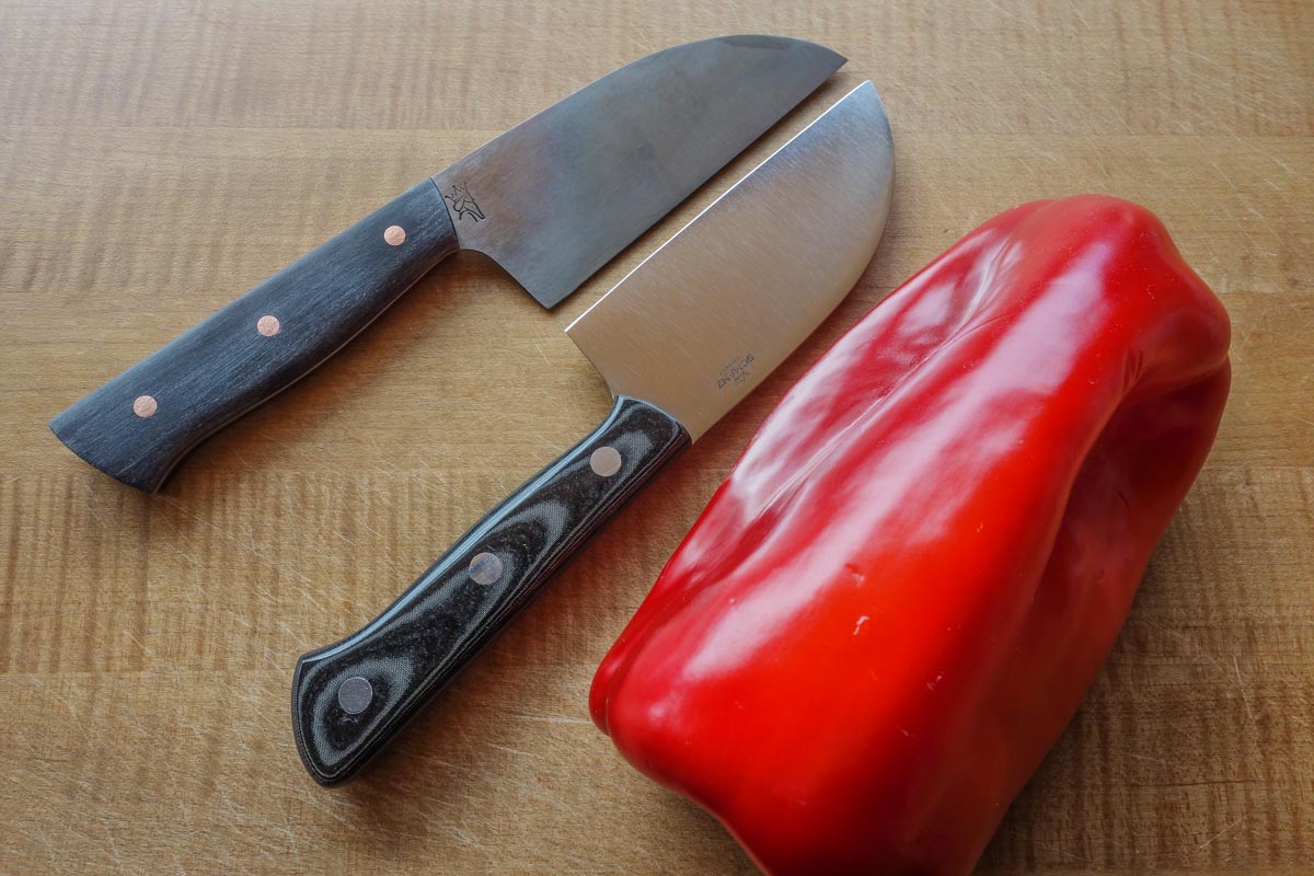

Der ebenfalls sperrige Cheddar-Käse geht mit Xerxes leichter und Paprika in jeder Hinsicht und Schnittweise bringt kein anderes Ergebnis. Hier - wo die Haut nicht pures Leder ist, sondern schlicht stinknormale Haut einer taufrischen Paprika - dringt das magersüchtige Wolfram-Eisen spielend einfach ein bei simplem Druckschnitt. Egal, ob quer vorher geschnitten, ins Fruchtfleisch oder umgekehrt zunächst von oben in die Haut der halbierten Paprika. Das Messerchen rutscht durch die Paprika, daß es eine Freude ist.
Selbst das Kamo und die Konos brauchen hier mehr Druck. Und es knallt schon mal etwas beim Brettkontakt. Das Masakage-Nakiri liegt nicht schlecht. Der Shirogami in Verbindung mit der speziellen Klingenoberfläche und dem relativ hohen Gewicht des Messers sind hier hilfreich. Während der kleine Xerxes nur 95 Gramm auf die Waage bringt, schlägt das Masakage mit immerhin 184 Gramm - dem Doppelten - zu Buche.
