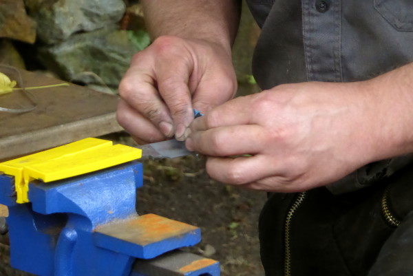

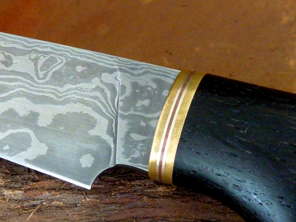

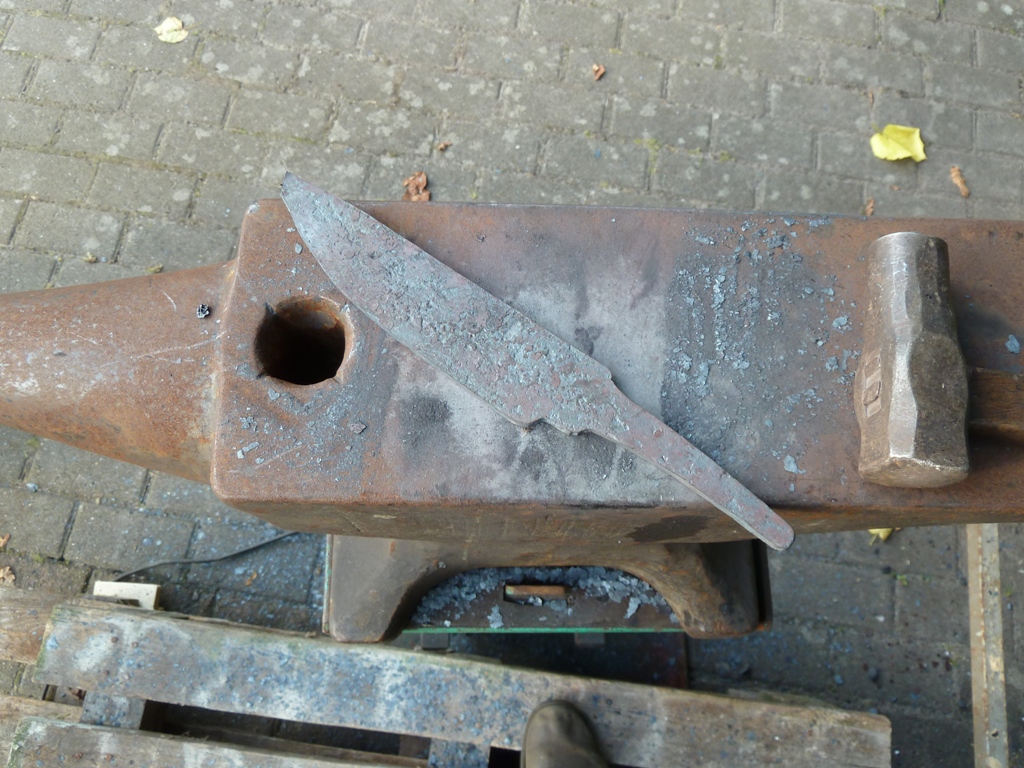

Ich war dieses Wochenende zum ersten Mal als Messerschmied auf einer open air Kunstausstellung und habe vor Ort ein Damastmesser geschmiedet. Als Ausrüstung hatte ich eine kleine Feldesse, meinen Bandschleifer, meinen kleinen Härteofen, einen Arbeitstisch mit Schraubstock und diverse Feilen etc. dabei. In drei Tagen habe ich ein kräftiges Jagdmesser mit niedriglagiger Damastklinge (1.2442/1.2510/75Ni8) hergestellt. Der Griff ist aus Mooreiche, Abschlussplatte aus Tombak, Neusilber und Kupfer (vor Ort verlötet) und Pin aus Kupfer. In der Werkstatt hätte ich zwar keine drei Tage gebraucht aber auf dem Markt galt es natürlich immer wieder diverse Fragen zu beantworten und Arbeitsschritte zu erklären. Trotzdem bin ich rechtzeitig fertig geworden und dafür, dass das Messer auf einem Markt unter denkbar schlechten Bedingungen entstanden ist, bin ich recht zufrieden...

da ist dir ein wirklich schönes Messer gelungen,noch dazu unter erschwerten Bedingungen.
Hatte schon Sorge nur noch Kochmesser von dir zu sehen ;)
Eine wirklich gelungene Kombination von Stählen,einem mir sehr sympathischen "Weniglagendamast" und einem klasse Griff!
Es trifft voll meinen Geschmack,danke fürs zeigen.
Gruß Carsten
Hi, vielen Dank. Freut mich, dass euch das Messer gefällt.
Wie angekündigt habe ich ein paar bessere Bilder angehängt.
