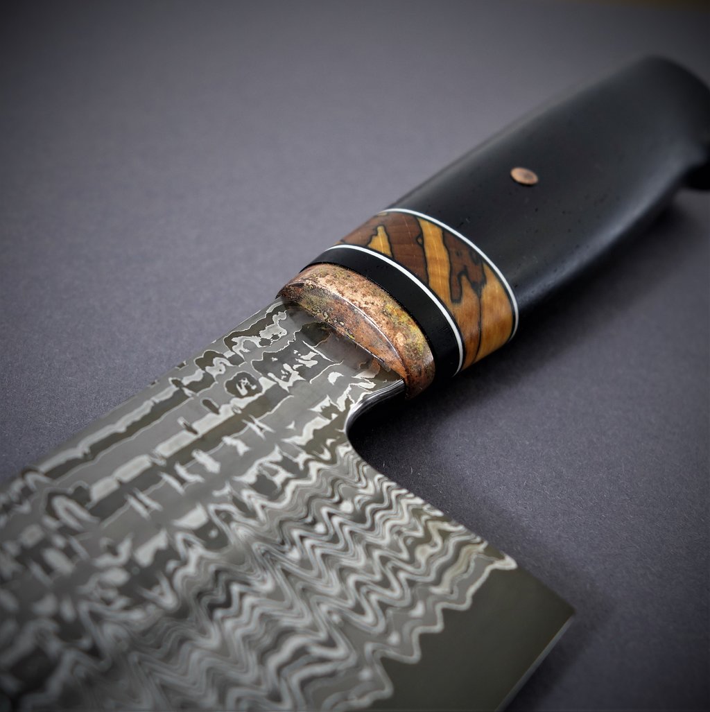

Heute möchte ich euch auf einen interessanten Stahl hinweisen, welcher auf meinem Shop verfügbar ist.
Ich persönlich habe den 1.2842 komplett aus meinem Sortiment gestrichen.
Im Leistungsdamast bietet der 1.2510 eine verschleißfestere und ebenso dunkel zeichnende Alternative.
Und als dunklen Stahl im Zierdamast verwende ich inzwischen nur noch den Feinkornbaustahl 1.8974/S700.
Diesen Stahl möchte ich euch hier einmal vorstellen:
Anders als bei konventionellen Baustählen (z.B. S235) werden die Feinkornbaustähle nach deutlich strengeren Kriterien und mit klar definierten Zusammensetzungen hergestellt.
Der 1.8974 eigenet sich hervoragend für die Herstellung von Zierdamast, sowohl für die Seitenlagen von Klingen, als auch für reine Zierobjekte. Dabei weist er einige Vorteile gegenüber dem häufig verwendeten 1.2842 auf:
  • Der S700 lässt sich aufgrund des vollständigen Fehlens von Chrom noch einfacher feuerschweißen als der 1.2842.
  • Aufgrund des hohen Mangangehaltes zeichnet er im Damast ebenso dunkel wie der 1.2842.
  • In Kombination mit einem C-haltigen Nickelstahl wie dem 1.2767 oder 1.5634 wird der Stahl durch den eindiffundierenden Kohlenstoff härtbar. Nach dem Härten weist der Damaststahl eine sehr gute Elastizität und Kratzerresistenz auf. Gleichzeitig ist ein solcher Zierdamast aber um ein vielfaches leichter zu schleifen und zu finishen als eine Damastkombination mit 1.2842.
  • Der S700 ist deutlich günstiger als der 1.2842.
Außerdem eignet sich der 1.8974 als Seitenlagen für 3-Lagen Klingen. Dabei weist er eine höhere Festigkeit auf als z.B. Reineisen oder Baustahl. Das reduziert das Risiko des Verbiegens der Klinge. Er verfügt auch über eine höhere Kratzerresistenz als die oben genannten Materialien. Außerdem bildet er eine stabile Patina, was besonders im Küchenmesserbereich gewünscht ist.

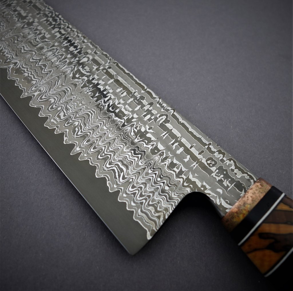

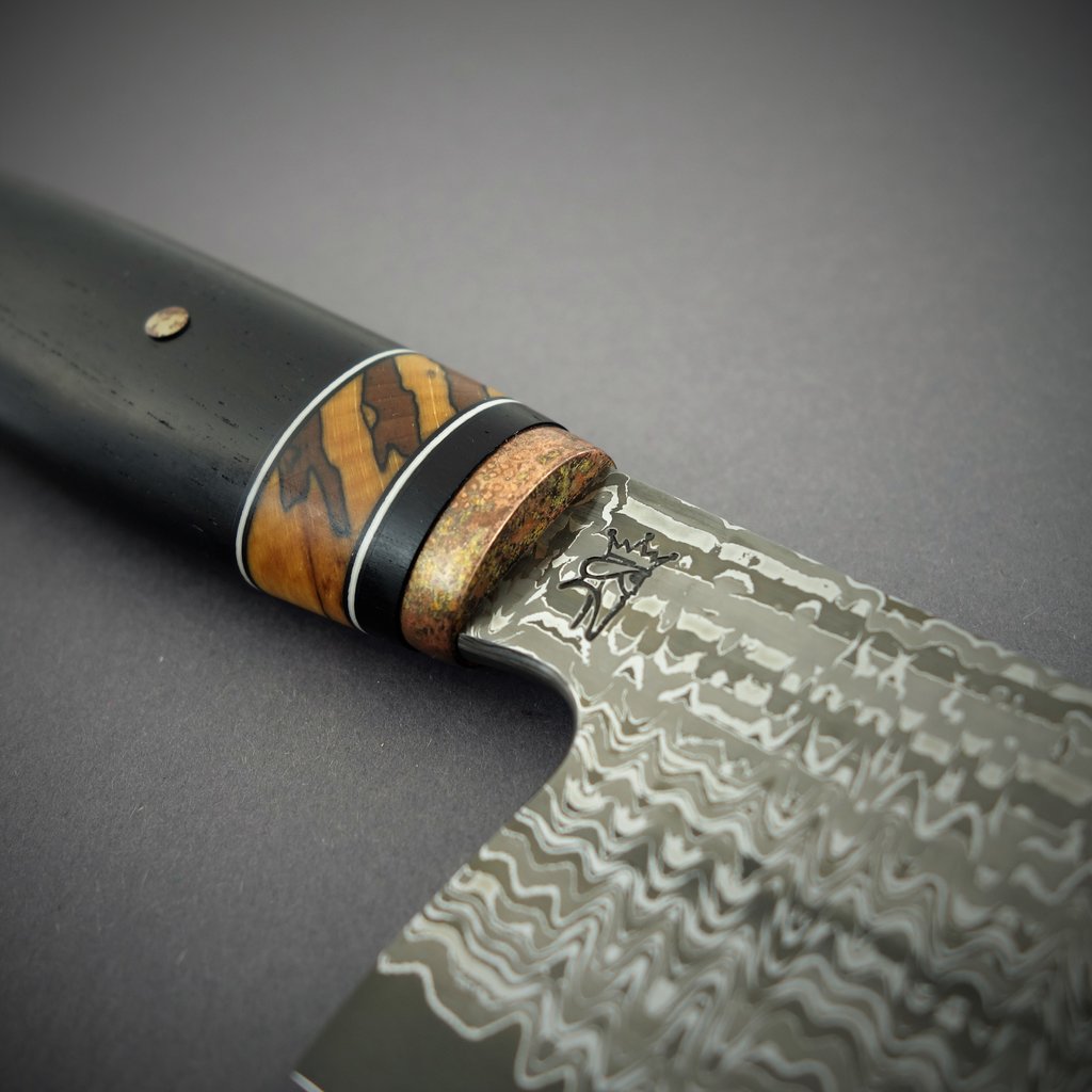

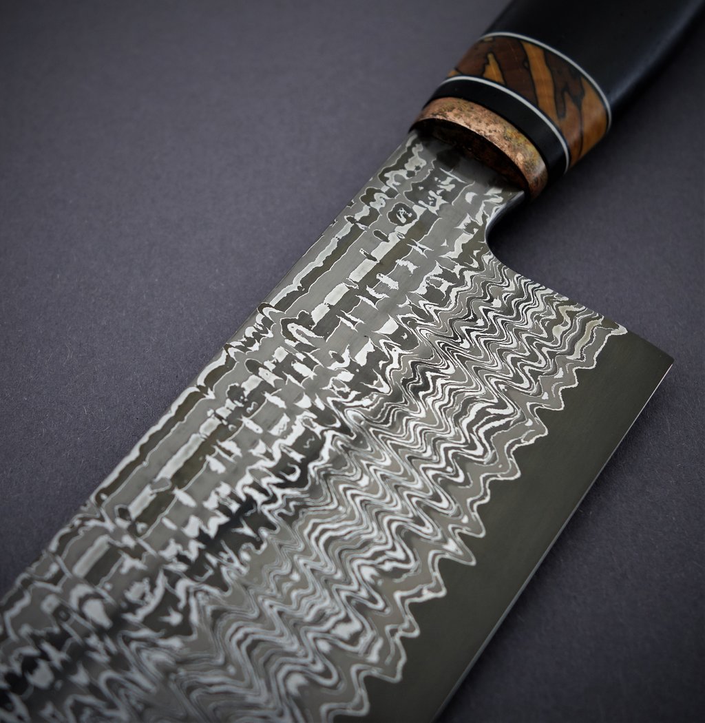

Die folgenden Bilder zeigen beispielhaft einen Damast mit dem Feinkornbaustahl als dunklen Stahl. Verwendet habe ich 1.8974/S700 in 4mm, 1.2003/75Cr1 in 3mm, 1.5634/75Ni8 in 2mm und Reinnickelfolie in 0,12mm. Geschliffen bis K600, geätzt in heißem Löskaffee:
Viel Spaß beim Schauen...
