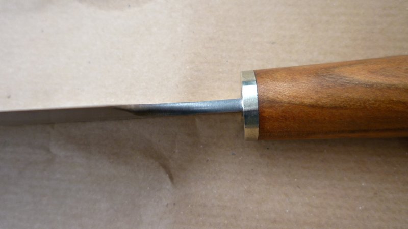

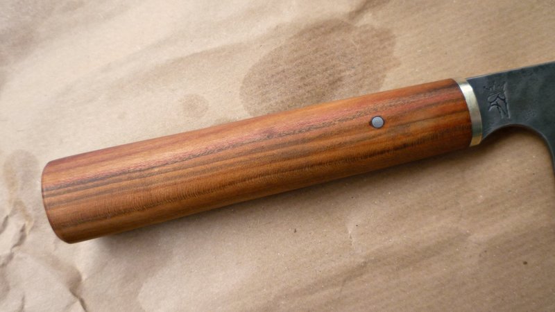

Daten und Fakten:
Stahl: sc125, differentiell gehärtet & vorpatiniert.
Griffscheibe: Neusilber mit der Angel verlötet.
Pin: V2a
Griffholz: Zwetschge
Schneidenlänge: 137mm
Max. Klingenhöhe: 49mm
Max. Klingendicke: 3mm
Grifflänge: 122mm

Sc125, differentiell gehärtet & vorpatiniert mit sichtbarer Härtelinie, dazu eine zarte Neusilberzwinge poliert und die Angel mit Silberlot verlötet. Alles sauber gerundet, die kleine Klinge hat ein Längsfinish und eine fantastisch fein ausgeschliffene Spitze.
Jannis fertigt Messer in einer Qualität, selbst solche, die nur mit einem einfachen und schmucklosen Obstholzgriff ausgestattet sind, mit gnadenloser Präzision.

Huh. Die Spitze ist ja mal wieder scary dünn. Zwetschge ist immer wieder ein schönes Griffholz, vor allem wenn es zwischen Orange Rot und Braun liegt. Die sehr gerade Schneide dürfte sich beim Schneiden im Unterschied zum Kamo allerdings bemerkbar machen. Zum Wegschmeißen sind solche Klingen viel zu schade, besonders wenn man sieht welche Schönheit aus dem Rest noch geworden ist.
