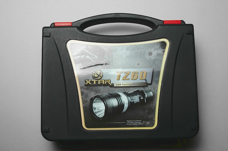

Die Lampe kommt in einem schönen Kunststoffköfferchen. Darin liegen der Kopf und das Hauptrohr mit festem Clip und abnehmbarem, taktischen Ring, das Zwischenstück, das Endstück (Clicky), ein Holster, Ersatz-O-Ringe und Schalter, ein Lanyard, Garantiekärtchen und eine Faltblattanleitung.

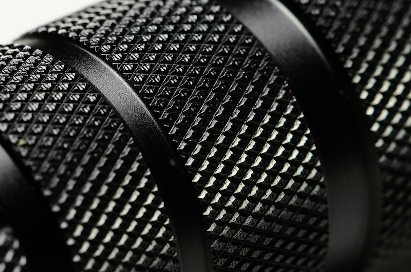

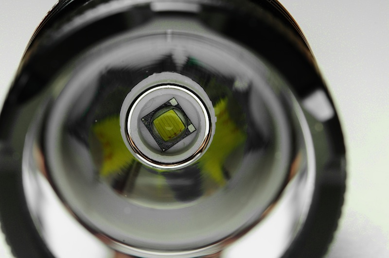

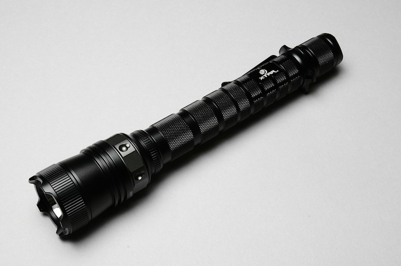

Ich hatte bisher noch keine XTAR in der Hand und war deshalb sehr gespannt und ich kann nur sagen, die Lampe ist hervorragend verarbeitet. Es gibt keine Grate oder scharfen Kanten, die Anodisierung hat keine Fehler, das Knurling ist fehlerfrei, die LED sitzt zentral. Die Gewinde sind sehr gut, laufen einwandfrei und auch die Innenwände der einzelnen Teile sind sehr sauber, fast makellos.

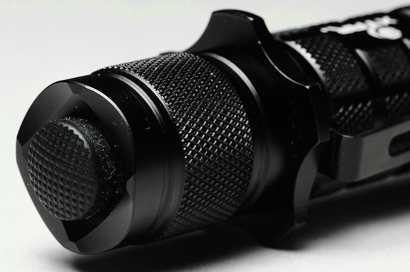

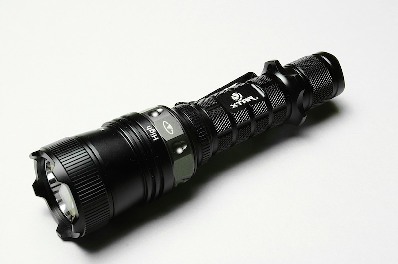

Da gibt es gar nicht viel zu erklären, die Lampe ist völlig simpel zu schalten. Sie besitzt einen Forward Clicky, der auch für Momentlicht zuständig ist und startet immer, egal ob Momentlicht oder Dauerlicht, in der per Magnetring gewählten Stufe. Davon gibt es, wie in den Spezifikationen schon erwähnt drei (Low, Mid, High). Lockout für sicheren Transport ohne versehentliches Einschalten ist leider nicht möglich.
Ergonomie/Haptik
Die Lampe liegt ohne die Verlängerung einwandfrei in meiner Hand. Sie ist absolut wertig verarbeitet und die Oberflächen sind angenehm und doch sehr griffig. Ich würde sie nicht als Handschmeichler bezeichnen, eher als Arbeitstier.
Der Magnetring dürfte für meinen Geschmack fast ein wenig fester sitzen, obgleich ich nicht denke, dass er sich vom einfachen Anfassen der Lampe verstellen wird. Was ich nicht so geschickt finde, aber das ist bei dieser Art von „verlängerbaren“ Lampen schwierig zu lösen: Sie ist absolut nicht einhändig zu bedienen. Der Magnetring ist zwar problemlos einhändig bedienbar, allerdings muss man die Lampe ja ganz hinten greifen, um den Clicky betätigen zu können und da ist man dann mit der Verlängerung fast 10cm vom Magnetring entfernt. Aber prinzipiell muss man sowieso umgreifen, denn wenn man ganz hinten greift, ist die TZ60 schon sehr kopflastig. Auch ohne die Verlängerung lässt sie sich aber nur mit Verrenkungen einhändig bedienen.

Die TZ60 hat trotz vergleichsweise kleinem Reflektor einen sehr ordentlichen Throw, mit ausreichend Spill. Im Vergleich zur Masterpiece, die zwar einen größeren Spill Radius, aber deutlich weniger Helligkeit im Spill hat, hat sie mehr Reichweite mit kleinerem, aber hellerem Spill. Tint geht leicht in Richtung lila. An Beamshots hab ich mich mal versucht,Whitewall-Bilder mach ich nicht so gerne, das kann ja vielleicht noch jemand nach holen (bei den Beamshots bitte den Weißabgleich ignorieren, der war auf automatisch).

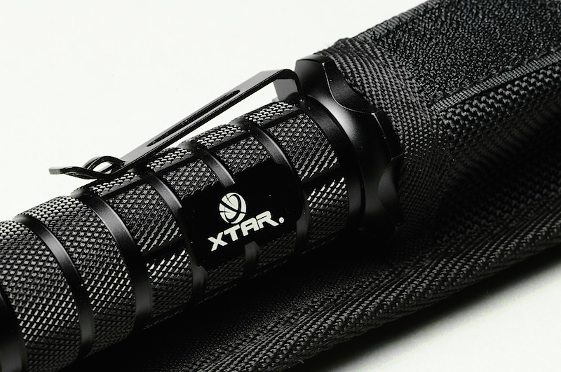

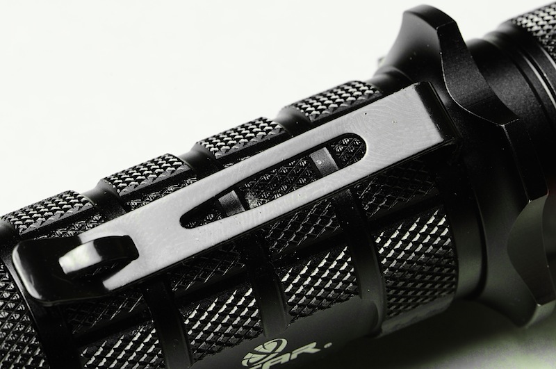

Zum Zubehör muss gesagt werden, dass der Clip fest verbaut ist, was ich persönlich schade finde, da ich ihn bei Lampen in der Größe nicht immer benutze, allerdings ist er so unverlierbar und sitzt bombenfest.

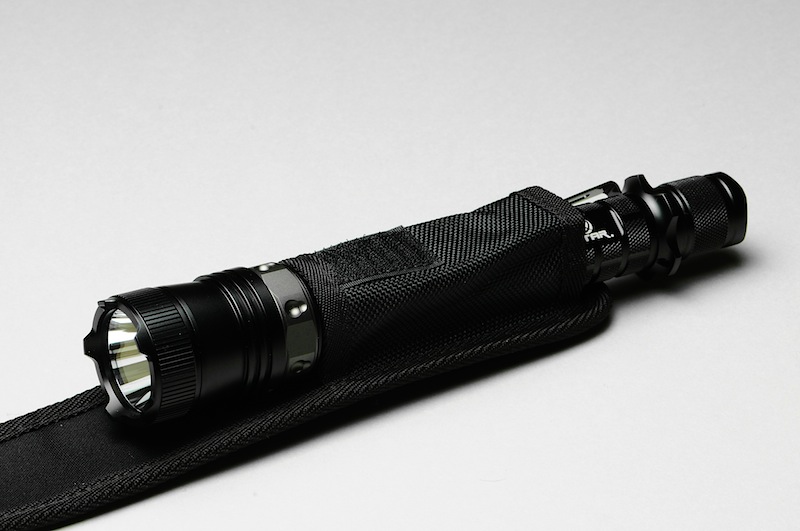

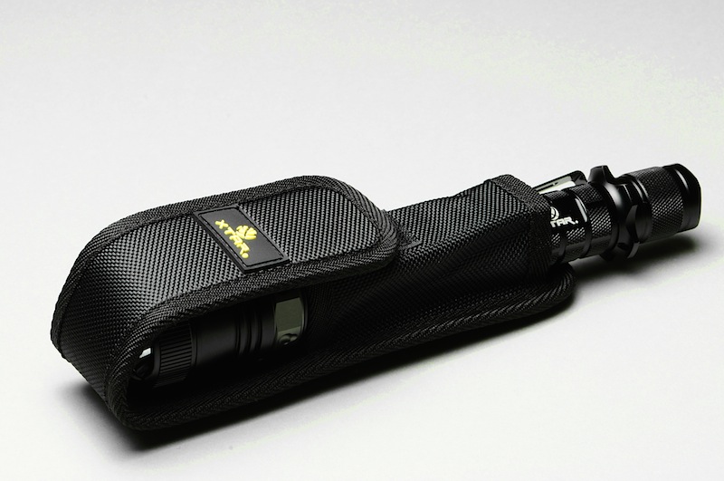

Das Holster ist gut verarbeitet, allerdings passt die Lampe mit dem taktischen Ring fast nicht durch, und schnell ziehen lässt sie sich so nicht.

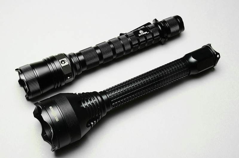

Hier noch ein paar Bilder zum Größenvergleich:
