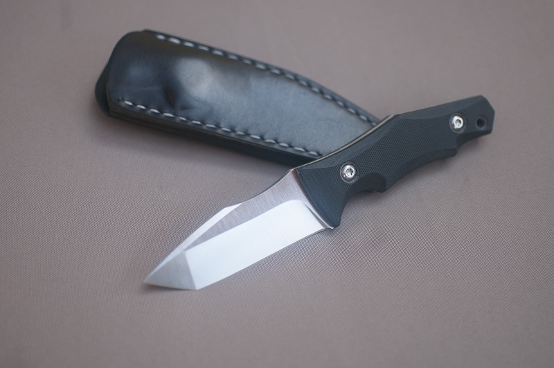

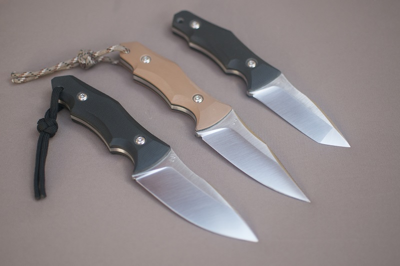

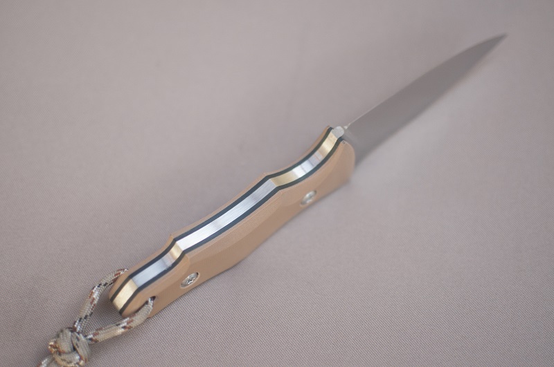

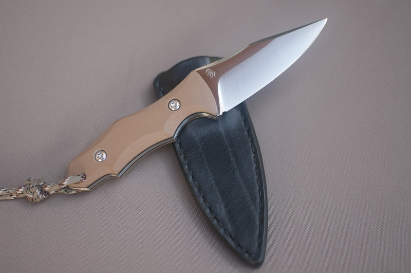

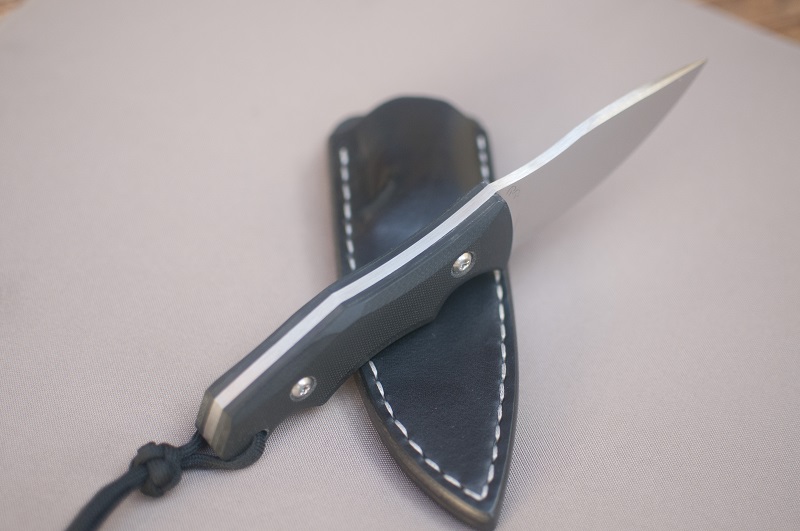

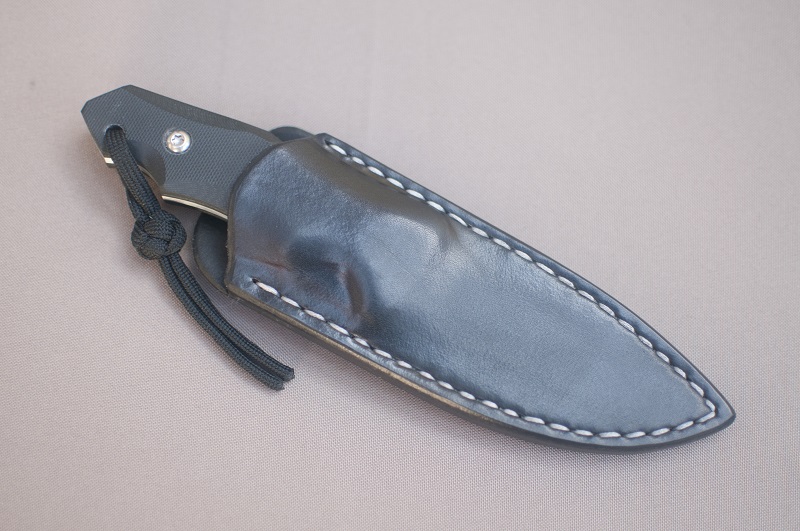

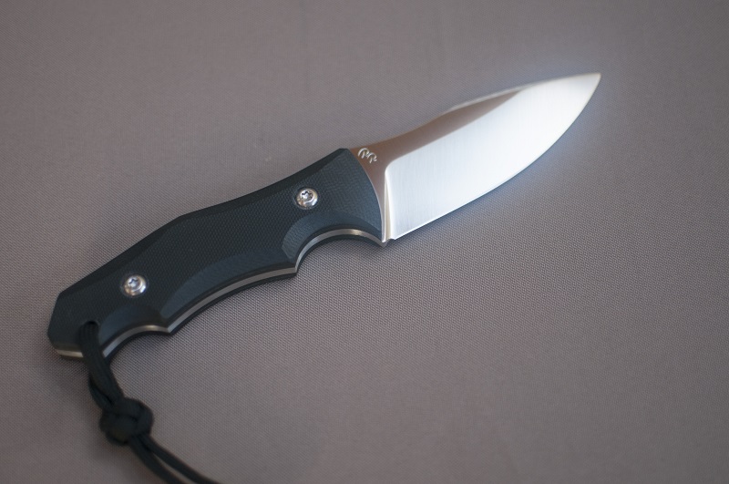

Servus Messerfreunde,
heute zeige ich euch, nach langer Pause, wieder was Neues. Diesmal sind es aber, anders als sonst, eher kleine Messer, zumindest im Vergleich zu denen die ich normalerweise mache, deswegen auch der freche Name "Zahnstocher"
Die ersten Beiden habe ich vom Design an den Vuk und den Worker angelehnt, nur eben viel kleiner. Nummer drei hat eine Tanto-Spitzte und ist auch etwas kleiner als die anderen beiden. Alle drei bestehen aus 4 mm starkem N690, die Griffschalen bestehen aus G10. Der Vuk Zahnstocher hat Coyote braune Griffschalen mit einer schwarzen Fiber-Unterlage, die anderen beiden haben schwarze Schalen im Peel-Ply look. Die Griffe haben alle eine tiefe "Grube" im Bereich des kleinen Fingers, dadurch liegen die kleinen Dinger, trotz des kurzen Griffs, erstaunlich gut in der Hand und alle Finger finden ihre Position.
Die Zahnstochervarianten vom Vuk und vom Worker sind von den Maßen her identisch, beide haben eine 89 mm lange Klinge und sind insgesamt 195 mm lang. Gewichtsmäßig liegen sie bei 157g (Vuk) und 165g (Worker). Der Tanto Zwerg hat eine 80 mm lange Klinge, ist insgesamt 178 mm lang und wiegt 142g.
Leider bin ich kein Profi-Fotograf, deswegen sind manchmal ein paar Bereiche der Messer etwas unscharf oder zu hell. Ich hoffe das ihr darüber ein wenig hinweg sehen könnt und das euch die Messer gefallen. Fragen, Anregungen, Wünsche, Beschwerden? Bitte immer her damit
