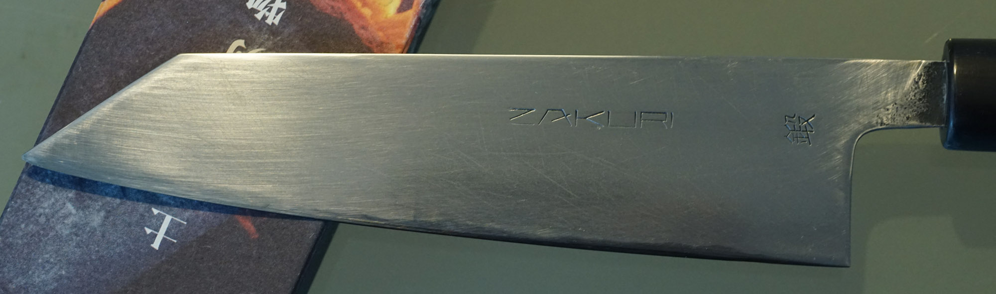

Ich habe das Bunka vor einiger Zeit gekauft, um zu testen, ob ich mit der japanischen Messerform zurecht komme. Der Test verlief soweit positiv, aber nachdem sich noch ein Asago PM Gyuto zu mir verirrt hatte, habe ich zum ersten Mal die extreme Bedeutung des Klingenprofils für die Schneidleistung verstanden. Ausserdem hatte ich das rustikale Äussere des Bunkas nie wirklich gemocht. Es war halt ein Test.
Ich hab daher den Entschluss gefasst, die Schmiedehaut wegzuschleifen und dabei die ganze Kline etwas auszudünnen. In einer ersten Session hab ich ein paar Stunden lang auf einem eher groben Stein die schwarze Haut weggeschliffen. Da ich als blutiger Anfänger alles andere als ein Schleifkünstler bin, hab ich mir gedacht, dass das damit verbundene Training sicher nicht schaden kann... das es so mühsam würde, hatte ich aber auch nicht gedacht. Das Bunka hat einige auf Anhieb nicht sichtbare Täler im Klingenspiegel gehabt, die eine Menge Geschruppe erfordert haben. Kurz und gut, am Wochenende danach hab ich auf einer Tormek weitergearbeitet (nochmal eine längere Zeit) - und dann bin ich zu Schleifpapier übergegangen. In einigen Schritten von 180er bis zu 2000er.
Das Ergebnis ist bei weitem nicht perfekt, es sind noch einige Schleifspuren von der Tormek-Session drauf, und auch noch Spuren vom groben Schleifpapier. Aber irgentwann hatte ich die schwarzen Metallfinger satt...
Ich hab das Messer dann wieder geschärft - und erste Schneidetests gemacht. Durch meinen Frühstücksapfel fährt es jetzt schon ziemlich beeindruckend durch. Deutlich besser als vorher. Aber wenn man sich die Geometrie ansieht, dann ist es direkt oberhalb der Schneide immer noch recht dick. Karotten gehen, wenn man schön zieht - aber das Asago PM ist immer noch eine ganze Klasse besser.
Ich denke, dass ich irgentwann noch etwas weiter schleife. Aber im Grossen und Ganzen ist es doch schon ziemlich gut. Zuerst werde ich mal versuchen, eine Instantkaffee/Zitronensäure-Patina aufzubringen. Gibt es dazu spezielle Tips?

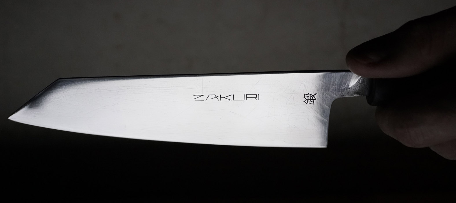

Ich glaube, ich bin ein wenig verrückt... naja, jedenfalls hab ich mir eine SiC-Schleifscheibe für meine Tormek bestellt - und siehe da: damit schleifen sich die Klingenflanken fast wie von selbst. Wenn die ganze Klinge aufliegt, ist bei der Standardscheibe die Flächenpressung offenbar zu niedrig. Die SiC-Scheibe greift bissig - und produziert jede Menge Riefen. Ich hab 80iger Schleifpapier gebraucht, um das wieder wegzuschruppen. Dann 180iger, 600er, 1000er und 2000er Papier.
Die Riefen vom 80iger Sandpapier sind nicht zu 100% weg. Nach einer halben Stunde mit dem 180iger Papier hat meine Motivation einen kleinen Hänger gehabt. Egal, ich bin mit dem Ergebnis eigentlich zufrieden.
Ich hab mir dann erst mal ein Abendessen gekocht. Das Fazit: dieses Bunka wird wohl nicht der Lieblingsfeind der gemeinen Möhre. Jedenfalls hab ich dann noch einmal angefangen zu Schleifen. Und jetzt mit meinem Zische Missarka Blue. Da ist nochmal einiges an Material runtergekommen - zumindest auf dem Boden vom Waschbecken. Von Seiten der Schieblehre war es nicht allzuviel. Die Schneidfreudigkeit ist schon besser geworden. Aber ich hab ein paar Millimeter oberhalb der Schneide immer noch zuviel Klingenstärke. Das werde ich aber erst angehen, wenn ich das nächste Mal schärfen muss.
Später versuche ich noch den Griff abzunehmen, damit ich es dann auf Linkshänder-Betrieb umstelle. Und dann soll die Klinge ins Kaffee-Passivierungs-Bad. Soweit ich gesehen habe nimmt man einen eher kräftigen Instantkaffee plus Zitronensäure. Gibt es da eine genauere Dossiervorschrift? Ist es sinnvoll in den Kaffee einen Spitzer Spühlmittel zu geben, damit die Benetzungsfähigkeit der Lösung besser wird?

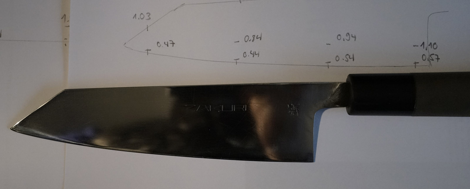

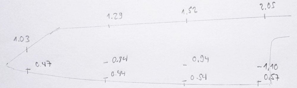

PS: Die Klinge sieht jetzt so aus: in der Mitte der Klinge ist eine kaum sichtbare Kante, ab der ich in Richtung Schneide Material weggenommen habe. Dann kommt nochmal drei Millimeter vor der Scheide eine weitere Kante, wo es dann mit ca. 5° (einseitig) auf die Schneide zuläuft. Die eigentliche Schneidfase ist ziemlich klein und sollte einseitig ca. 10° haben. Wenn ich nachschleife, würde ich die Fase mit dem (geschätzten) 5° Winkel flacher ausschleifen. Das sollte die Schneidfreude doch deutlich verbessern. Oder wie seht Ihr das?
PS2: Der Stahl auf der Flanke ist deutlich reaktiver als der Aogami. Das ist in meinen Augen eine ziemlich unglückliche Wahl...
Das Zakuri sieht jetzt schon viel besser aus. Ich habe das Prozedere ja auch schon mit verschiedenen Messern gemacht unter anderem mit einem Standard Bunka und habe auch solange geschliffen bis ich mit der Schneidfähigkeit zufrieden war. Das war dann der Fall, wenn es nagelgängig war. ich kenne auch das Problem, dass man irgendwann die Schnauze voll hat. Vor allem wenn man harte Stähle um die 60 Hrc vor sich hat. Carbonstahl schleift sich zwar gut, aber wenn man seitlich die Klinge dünner machen will, ist das eben was völlig anderes als ein Messer zu schärfen. Wenn man eine Maschine hat ist das schon eine Erleichterung. Allerdings ist das Schliffbild mit der Tormek viel zu ungleichmäßig und man muss dann ein neues Finish aufbringen, was auch wieder Arbeit ist. Ich kenne das auch, dass die Klingenflanken reaktiver sind als der Aogami.
Die von dir beschriebene Geometrie scheint mir nicht so schlecht. Ich würde allerdings keine Schneidfase mehr anbringen, sondern die 3mm breite Fase ballig auf 0 schleifen. Besser noch dieser ballige Bereich ist 5 statt 3mm breit.

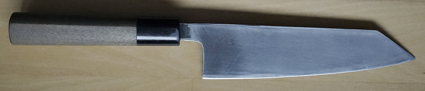

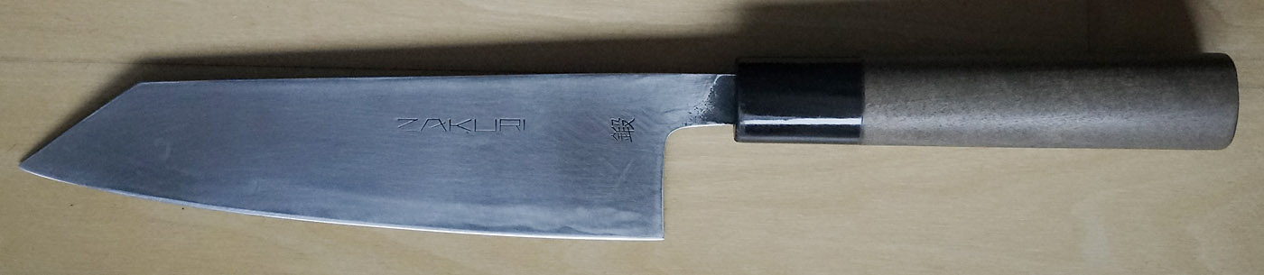

So, das ist jetzt der Stand der Dinge...
Im ersten Schritt bin ich auf der Tormek nochmal knapp oberhalb der Schneide ran. Auf der linken Seite hat das ganz prächtig geklappt. Rechts eher weniger. Ich hab dann die rechte Seite mit dem Messerhalter ganz normal auf der Stirnseite angeschliffen. Dann bin ich auf die grobe Seite des Missarka Blue gegangen. Das ging dann ganz super, weil ich eine Fläche zum Auflegen hatte. Ich habe eine ganze Weile geschliffen, bis das durch die Rundung der Schleifscheibe gebildete Tal ausgeschliffen war. Dann sind beide Flanken erst auf dem Missarka Blue und anschliessend auf dem Schleifpapier von 400er bis zum 2000er drangewesen. Ich hab dann noch mit Schleifpaste experimentiert, aber das abgeschliffene 2000er Schleifpapier hat die besten Ergebnisse gebracht.
Irdentwie war ich noch nicht 100% zufrieden, und deshalt hab ich das Spiel von Steinen und Schleifpapier noch drei oder viermal durchgezogen. Nun ist das Messer von der Performance her wirklich gut geworden. Knapp hinter dem Asago PM Gyuto. Inzwischen hab ich einen 8000er Stein bekommen - und das Zakuri ist auf Anhieb rattenscharf geworden. Aber die Flanken sind extrem empfindlich - fangen sich Kratzer schneller ein, als man hinsehen kann. Egal, es ist ein Gebrauchsgegenstand.
Was mich aber noch ein wenig Wunder nimmt, ist die Tatsache, dass ich den weichen Stahl auf der Flanke inzwischen fast vollständig weggenommen habe. Wenn ihr euch das Foto oben genau ansieht, seht ihr, dass der Aogami rund um die gesammte Klinge schon massiv herausschaut. Es ist nich so, dass ich fürchte, dass die Klinge brechen würde. So dünn wie die Schneide jetzt schon ist, darf man eh nicht mehr mit Gewalt dran arbeiten. Aber ein wenig bemerkenswert ist das schon. Wenn ich nochmal Zeit habe, werde ich den Griff abnehmen und dann versuchen, die Patina aufzubringen.
Was ich darüber hinaus gelernt habe, ist, dass ich in Zukunft Messer mit rostfreien Seitenlagen vorziehen werde. Die Aogami-Schneidlage ist dagegen vollkommen harmlos. In ein paar Minuten hat man eine exzellente Schärfe aufgebaut, und zumindest bei meinen Küchengewohnheiten ist Anlaufen (geschweige denn Oxidation) kein Thema.

Die Experimente mit dem harten Brot würde ich an deiner Stelle einstellen. Da kann bei der dünnen Schneide schnell was ausbrechen und dann ärgerst du dich. Ich kann das bestätigen, dass der Aogami nicht sehr reaktiv ist. Wenn du den Griff nicht abnehmen willst kannst du auch alternativ den Übergang zum Griff mit Kerzenwachs umhüllen, damit verhindert wird, dass der Kaffee ins Holz zieht.
Ich sehe das auf dem Foto nicht und verstehe auch nicht, wie du es fertig gebracht haben willst den weichen Flankenstahl fast komplett runterzuschleifen. Es ist klar, dass der sichtbare Aogamistreifen an der Schneide breiter wird. Aber ganz runter? m.E. ist das auch gar nicht nötig um ein schneidfähiges Messer herzustellen.
