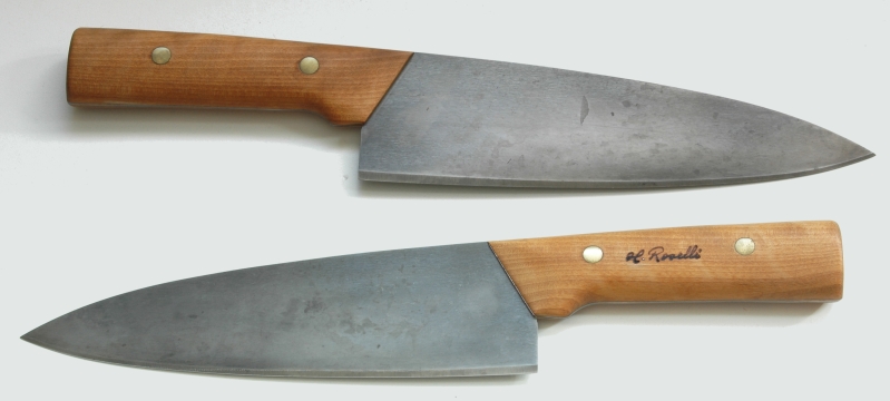

Kohlenstoffstähle (wie z.B. Aogami) ''laufen'' innerhalb kurzer Zeit an. Je nach Pflegeaufwand mehr oder weniger schnell. Manche findens unansehnlich und sind standig am abwischen-polieren-ölen, andere findens schön oder haben sich damit abgefunden ;) und waschen das Messer nicht zu lange nach dem schneiden von Zwiebeln etwa.
Ich find, in Maßen angelaufen sieht das gerade bei Klingen mit Schmiedehaut klasse aus: die frisch geschärfte Schneidfase leuchtet als silbriger schmaler Streifen, darüber die blaugraubraune Patina vom angelaufenen Anschliff des Kohlenstoffstahls und zum Rücken hin die schwarze Schmiedehaut. :hehe:
Foto von einem halbwegs ordentlich gepflegten oft benutzten Messer: http://www.messerforum.net/fotoalbum/showphoto.php?photo=13448&nocache=1
oder das Roselli Astrid aus dem Kochmesser Passaround zeigt auch eine prachtvolle Verfärbung. Man beachte bei der oberen Klinge in der Mitte den halbmondförmigen Fleck; da klebte möglicherweise ein Stück Zwiebel o.Ä. ein paar Minuten auf der Klinge (Foto von Elmar/Schwartzbunt):
http://www.messerforum.net/attachment.php?attachmentid=59739&d=1223064683
Solche Klingen erzählen ihre Geschichte,
sie sind vom Einsatz gezeichnet
wie das wettergegerbte Gesicht eines Seemanns
oder das verlebte Gesicht einer gealterten Diva.
''Edel''stahl bleibt bis auf schnöde Kratzer immer 'jungfräulich'.
:D
Mit Zitronensaft im Schwammtuch kann man die Patina zum Teil auch wieder anlösen und abreiben.
Abschleifen mit Stahlputzmitteln geht auch, find ich aber nicht optimal, da das Metal sowieso wieder anläuft und die Patina sogar auch eine leichte Schutzschicht gegen echten Rost darstellt.
Echter Rost ist was anderes, das sind die bekannten rötlichen Flecken, die Eisen langsam auffressen.
