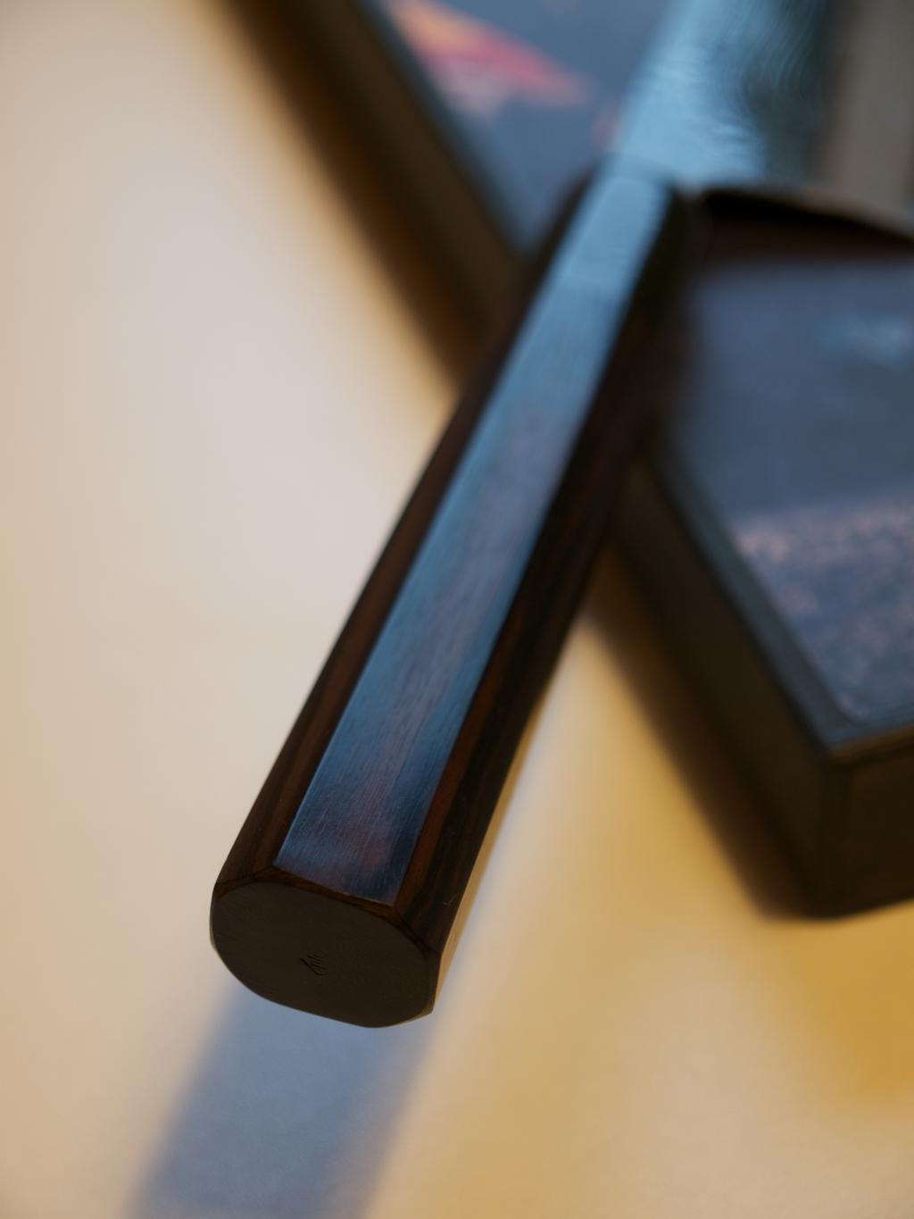

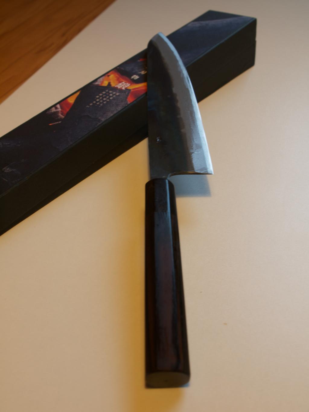

Wahnsinn die warte zeit hat sich gelohnt !!!
Ein Gyuto 240mm, mit Bildschöne Ebenholz Griff wird mich jetzt im Job täglich begleiten!
Ich habe es erstmal bis auf 8000 Poliert!
