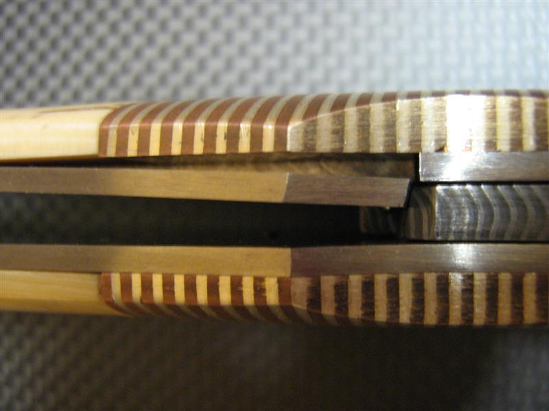

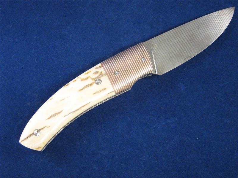

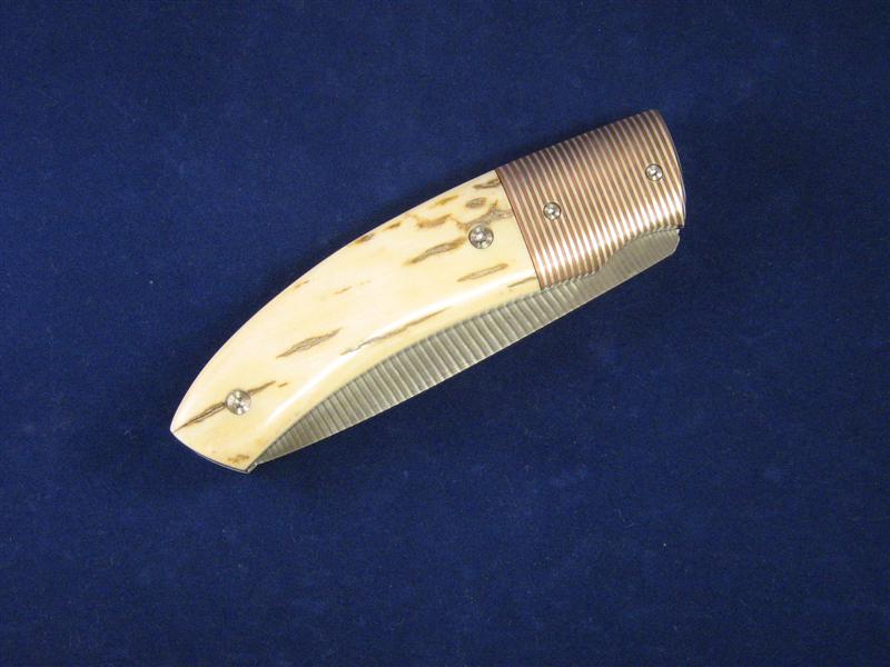

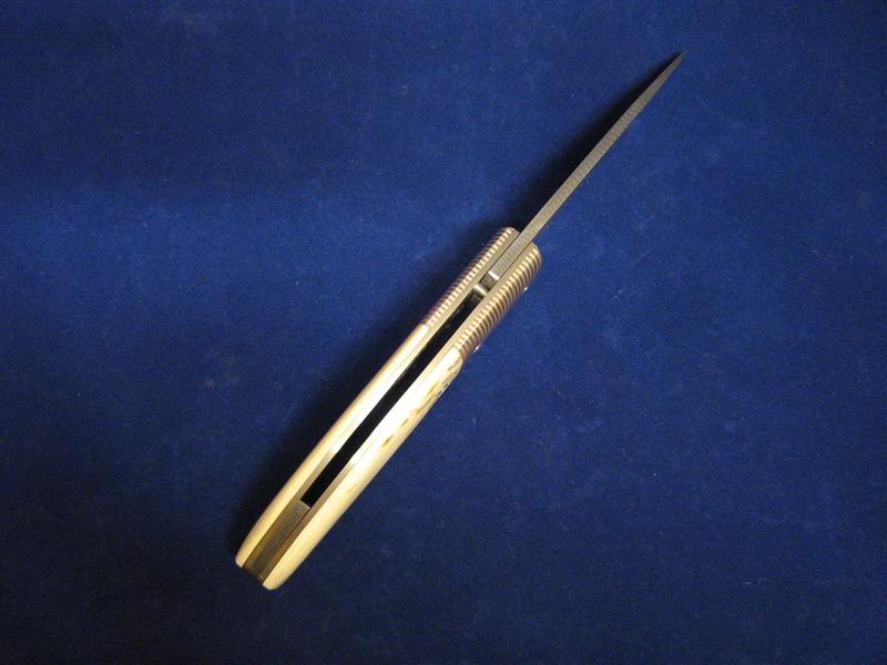

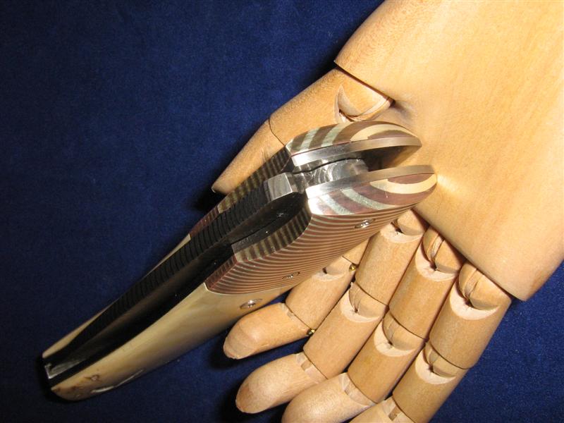

Hier zeige ich Euch meinen dritten Folder. Die Form habe als Fixed unlängst schon präsentiert.
Die Eckdaten:
Klinge 92mm
Ausgeklappt 220mm
Eingeklappt 130mm

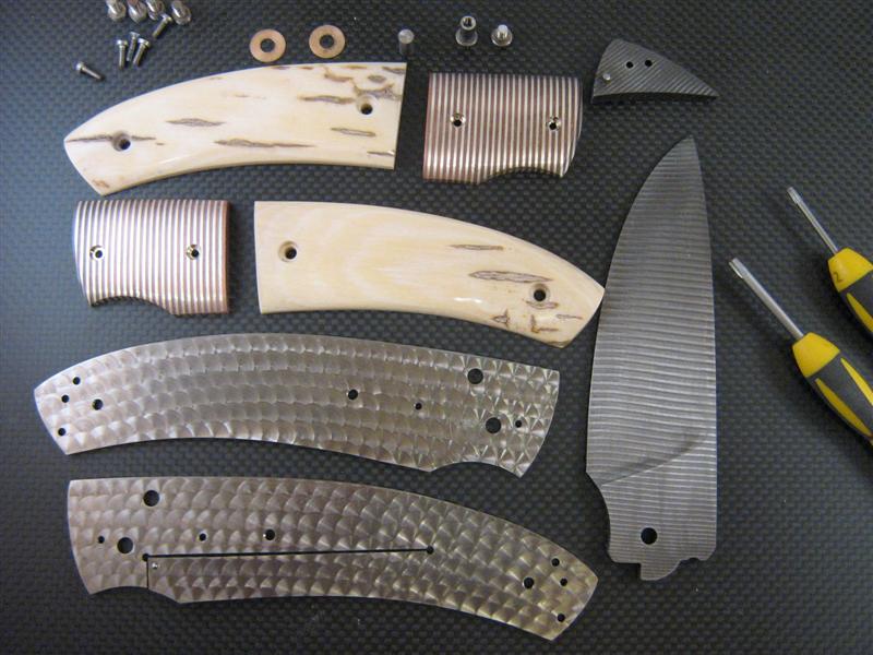

Der tolle Zebradamast für Klinge und Spacer ist natürlich von Achim Wirtz, vielen Dank noch mal dafür!
Der Rest ist von mir…
-Platinen 2mm Titan Grad 5, innen Sonnenschliff
-Backen aus selbst gefertigtem Mokume aus Sterlingsilber und Kupfer patiniert
-Griffschalen aus Mammutelfenbein
-Schrauben V2A, Köpfe poliert und die M3 Schrauben im Kopfdurchmesser reduziert auf 5mm
-Stoppin aus Titan
Die Klinge habe ich mit telefonischer Unterstützung von Xzenonbenz und der Emailanleitung von Achim selbst in meinem neuen Ofen gehärtet. Das Mokume ist auf diese Weise entstanden: http://www.messerforum.net/showthread.php?t=58657
Es ist aber ein neuer Barren mit 1mm Kupfer und 0,6mm Silber, weil das besser zum Damast passt. Das Mammut, o.k., der Rinde hätte weniger schleifen besser zu Gesicht gestanden, aber ich gelobe Besserung.
Leute, das war eine Schweinarbeit, aber es hat Spaß gemacht und ich finde, das Resultat kann sich sehen lassen, was meint ihr?

also ich persönlich sehe da eigentlich nix geklautes, dafür ne Menge sehr edler Folder:super::super: auf sehr hohem Qualitätslevel, wirklich ein schönes Teil.

ein super schönes messer ist dir da gelungen.gratuliere.:super:die backen und die klinge passen hervorragend zusammen und das mammut rundet die sache schön ab.
einzig bei den fotos wo der ganze folder zu sehen ist,scheint mir das die farben ausgebleicht sind und weniger kräftig rüber kommen als bei den detail aufnahmen.das ist schade.es währe schön,wenn du noch ein besseres bild machen könntest.der folder hätte es verdient.

Die Klingenwurzel steht im geschlossenen Zustand über
die Backen (unten), das muss bei einem Linerlock nicht
zwingend so sein.

Du hast recht, die Fotos sind nicht so gut, ich hab sie gestern abend mal eben schnell geknipst, muss mal ein paar Tageslichtaufnahmen machen. So blass ist das Messer tatsächlich nicht.

Ja, ein paar Kinderkrankheiten hats schon noch, besonders in der Planung, aber ich bleibe dran! Aber ich dachte, wenn Uli sowas macht mit dem Überstand, darf ich das auch;)
