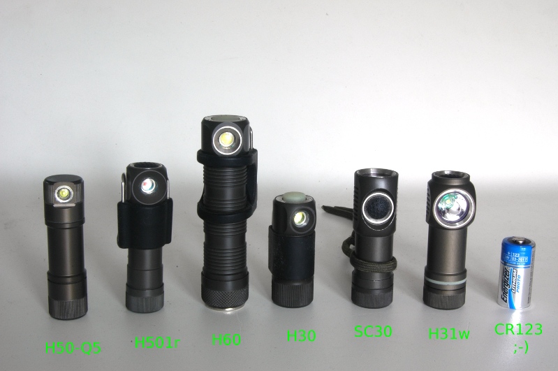

Hab' eben meine H31w vom Zoll geholt...schon faszinierend, wieviel Mühe sich die Jungs dort mit 'ner Quittung machen, und das für läppische 8Euronochwas...
So, nun aber zur Funzel.

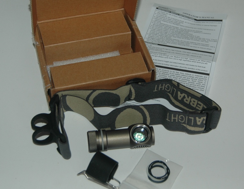

Die Verpackung ist schlicht gehalten, dient auch gleich als Versandverpackung.
Als Zubehör lag, neben dem obligatorischem Kopfband mit schwarzem (Silikon?) Halter,
noch ein Cliphalter und 2 O-Ringe und je ein schwarzer und ein Glow viereckiger Dichtring bei. Letztere beiden sind für die Nut am Batteriedeckel.
Der Schalter ist versenkt angebracht, „Kopfstand“ geht gut ;-)
Die Kühlrippen sind scharfkantig, aber dadurch, das die recht eng beisammen sind, fällt das nicht auf.

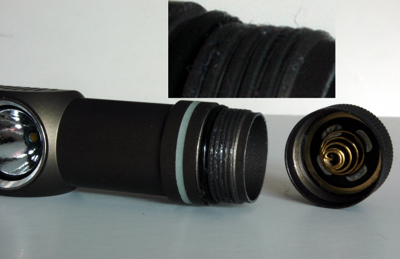

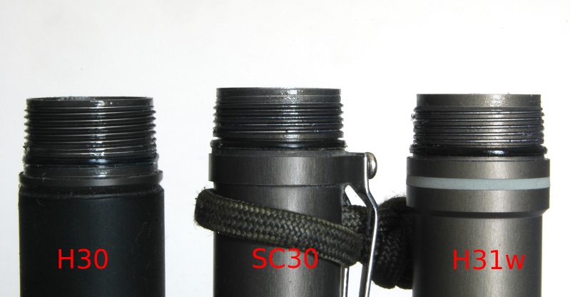

Das Gewinde ist gut geschmiert, die abgeflachten Gänge machen einen soliden Eindruck. Bei den alten Modellen hatte ich eher das Gefühl, gleich frißstst.

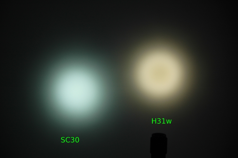

Das Low/Low der H30w scheint ebenso hell wie das Low der SC30. Dessen Low/Low ist um einiges dunkler.
Die Abstufung zwischen den drei Hauptmodi ist gut, nur die Zwischenstufen könnten sich etwas deutlicher unterscheiden.
Ein paar einfache Messungen (nur relative Werte)
H31w: 3/9 lux 82/120 lux 330/540 lux
Sc30: 1/11 lux 68/140 lux 320/660 lux

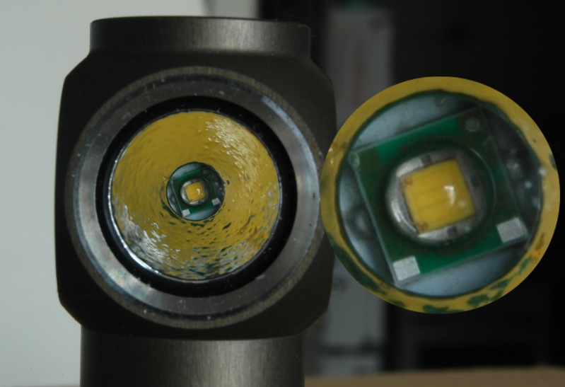

Die H31w ist meine erste warmweiße Leuchte. Die Farbe gefällt mir schon, aber der Beam selber ist grottig.
Der donat-förmige Beam hat 'nen dunklen fast grünlichen Hotspot, darum folgt ein schmaler hellerer (warmweißer) Hof und dann kommt eine dezente Corona.
So auf 2 bis 3 Metern fällt das recht deutlich auf 'ner weissen Wand auf, hab' s leider nicht richtig auf's Bild bekommen. Mal schauen wie es heute Nacht in freier „Wildbahn“ ausschaut.
Mit Ausnahme vom Beam, gefällt mir die Lampe. Mit der H31(w) hat Zebralight einige (für mich) sinnvolle Verbesserungen eingebracht:
stabilere Gewinde, tieferliegender Schalter (Einschaltschutz) und auch das UI gefällt, trotz den nicht ganz optimalen (Zwischen-) Abstufungen.
Jetzt wird’s Zeit, das die H61er und/oder H61er kommen ;-))

Ich bin mit der H31 zufrieden, wenn das "Loch" im Beam nicht wäre, wäre ich sehr zufrieden. Ob das bei den aktuellen Lampen noch ist kann ich Dir nicht sagen, am Besten den Händler vorher kontakten...
Aufgrund der geringen Größe ist die H31 eigentlich immer in der Hose. Der Schalter ist recht leichtgängig, deshalb ist das raus drehen der Tailcap für das Hosentaschenlager mittlerweile Pflicht geworden. Sie geht sonst doch recht schnell an.
Ich finde den Beam praktischer wie den der H30, da er für mich einen guten Kompromiss zwischen viel Flood und etwas Throw bildet. Die H30 hat eigentlich "nur" Flood.

Der Beam selber ist auch bei meiner Kleinen nicht ganz optimal. Bei einer Entfernung von ca. 3 m zur weißen Wand wird ein leichter Donut sichtbar. Ist allerdings lange nicht so stark, wie von schwartzbunt beschrieben. Eher so ein leichter Schatten in der Mitte. Bei größerer Entfernung verwischt sich das dann auch wieder.
Ansonsten hat auch die H31 eine sehr gute Streuung und bildet daher, wie schwartzbunt ja bereits schrieb, einen sehr schönen Kompromiß zwischen einem reinen Fluter und einem Thrower.
