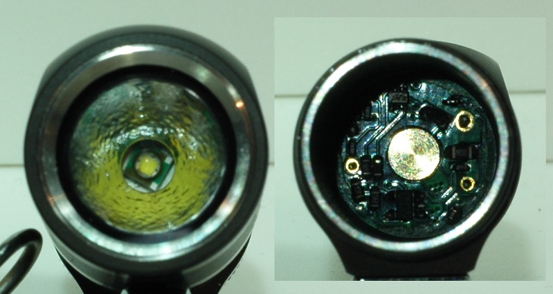

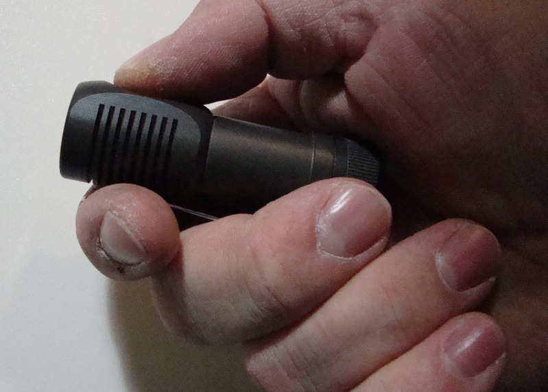

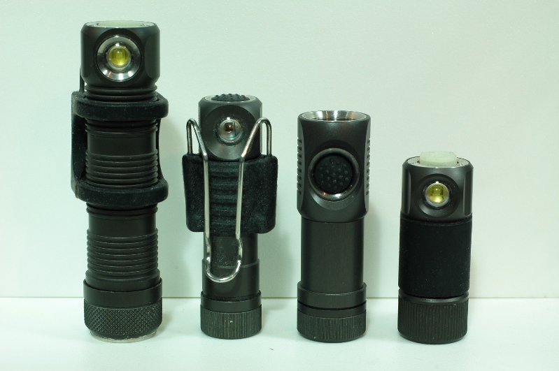

So, eben konnte ich die SC30 abholen.
  • Packungsinhalt: SC30 mit Clip und ein Stirnband mit Gummi?halter. Das wars schon.
  • Der Clip ist sehr stramm, mit den Kühlrippen sicher ein Prima Hosenfresser...
  • Auf höchster Stufe wird die Lampe schnell warm.
  • Der Beam wirkt am Rand vom Hotspot etwas ausgefressen. Lichfarbe ist ganz leicht gelblich/warm
  • Steuereung ist Zebralike: Klick startet High, Press-Hold startet Low
  • Beim Start auf Low ist ein kurzes Aufblitzen zu sehen.
  • Die Abstufung der Leuchtstufen find ich ok.
So, das waren meine ersten Eindrücke auf die Schnelle. Bis jetzt gefällt mir die SC30.
Mal schauen, wir Hosentaschentauglich die Kleine mit ihrem Seitenschalter ist.

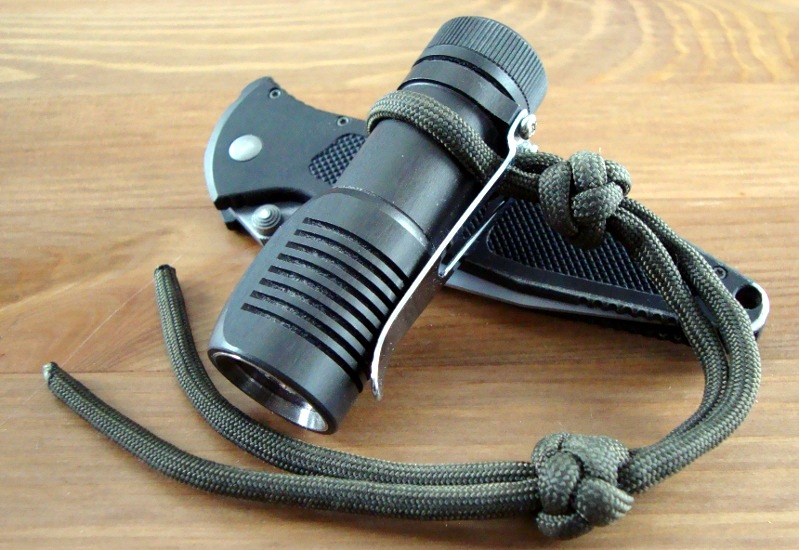

Da die Zebralight keine richtige Lanyardbefestigung an der SC30 vorgesehen hat, mußte halt der Clip herhalten:hehe: nicht schön , aber erfüllt seinen Zweck.
Die Kühlrippen sind übrigens 'nen prima Staubfänger:D
Nun bin ich mal auf die SC50 und H31 gespannt, die in greifbare Nähe rücken...
Man könnte ja auch den Clip auf der Seite der Befestigungsbohrungen verlängern und dort eine Lanyardbohrung setzen.
